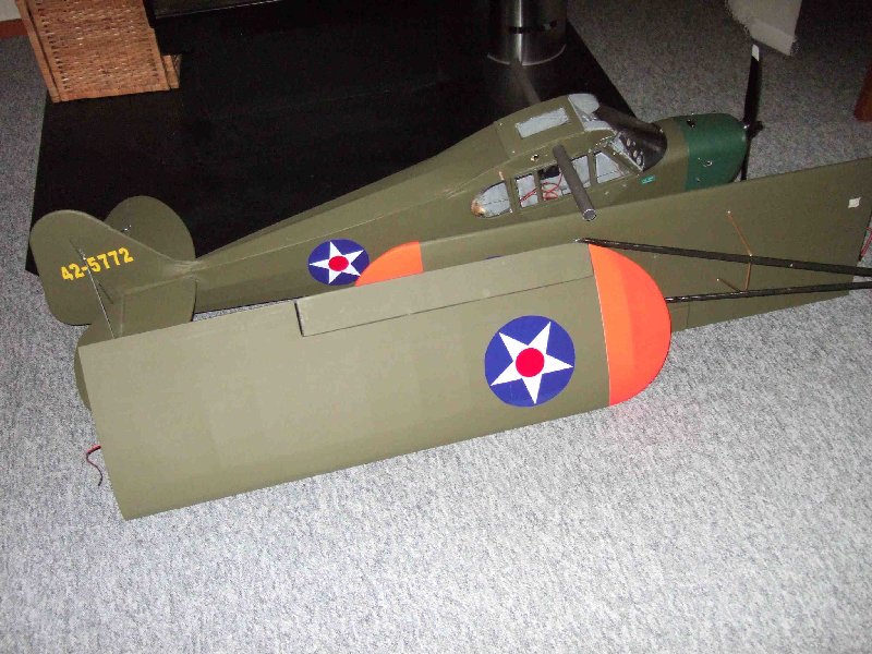

    Hej Thomas, jag har använt Solartex till mina CUBar, Olivedrab till1/5-skalan och vit och blå till 1/4 skalan. Kanon att jobba med, sträcker bra och du har ju sett 1/4-skalan där jag lagt den blå över den vita och det sitter. Oratex har jag aldrig provat så jag kan inte göra en jämförelse. På 1/5-skalan har Per_P lagt på vanlig sprayfärg på vingspetsarna och det sitter bra.

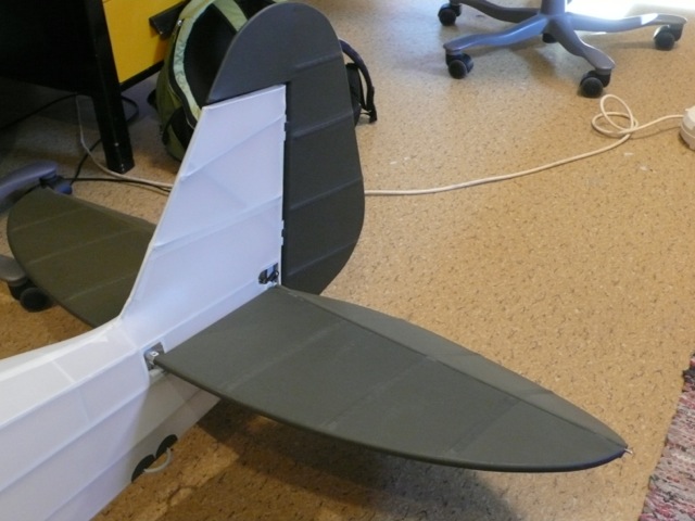

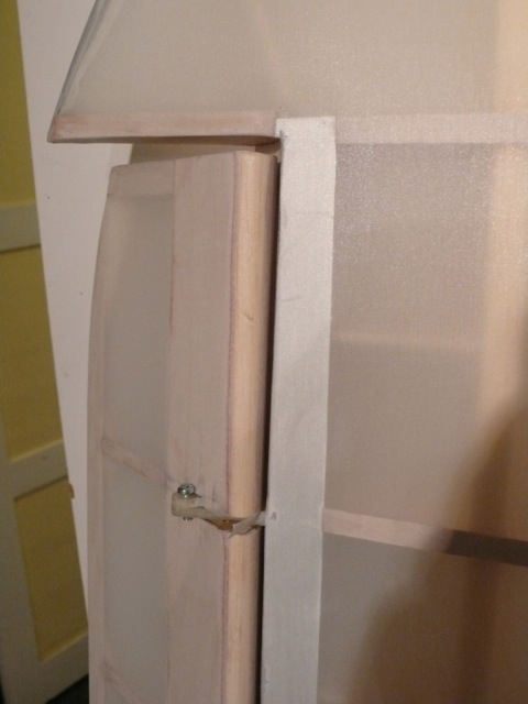

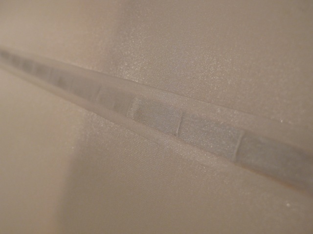

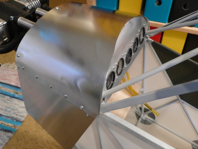

          Jag har ingen erfarenhet av Oratex men desto mer av Solartex som jag klädde min stora Cub med. Det fungerade mycket bra, både på vingen med en blandning av trä och vingnäsa av aluminium och på kroppens rörstruktur. Just på kroppen var ju fästytorna ganska små p g a rören och det var lite svårt att få upp temperaturen m h a klädseljärnet då stålrören "sög upp" värmen. Garderade med tunn CA på dessa ställen. Solartexen sträcker bra och har inte haft nån tendens att "sagga" med tiden. Jag målade med vattenspädbar acrylatfärg (Flügger) för inomhusbruk och avslutade med en uretanbaserad golvlack utanpå, minns just nu inte vad den hette....Det har hållit sig mycket bra och går att torka av med T-röd vb.
          Väljer du Solartex är jag säker på att du blir nöjd!
