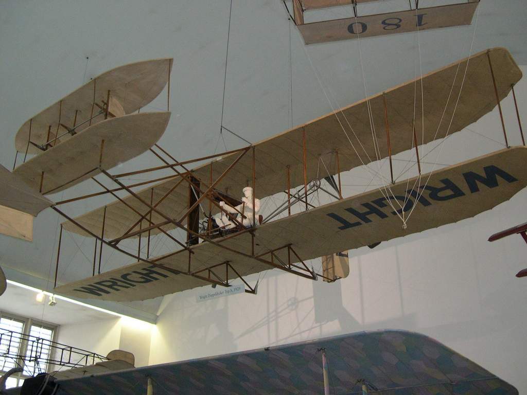

Jag har kollat igenom massor med bilder på detta flyg och de finns många där allt trä är gråmålat, men det var skillnad på den amerikanska och europeiska utgåvan, den ena är enligt bilden, den jag tänkte bygga som. Brunt! Inte grått. Se klädseln så ser ni hurudan det är.
