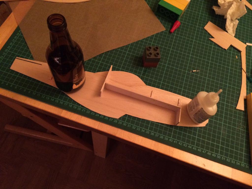

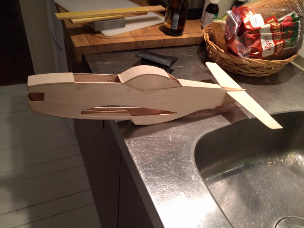

                    Bidde dessa stötstänger när jag ändå gjorde en kompletteringsbeställning av Magnus:
                    Kroppen snart klar iaf. Men usch vad tråkigt det är att skära ut balsa... :(
                    Så, särskilt fort går det inte för mig att bygga denna lilla kärra.
                    Väntar även på klädsel och motor.
                    Apropå klädsel, klädde du fena, stabbe och vinge separat, eller alltihopa när du limmat ihop den, Tommy?

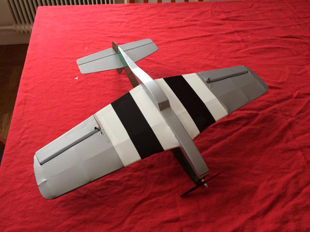

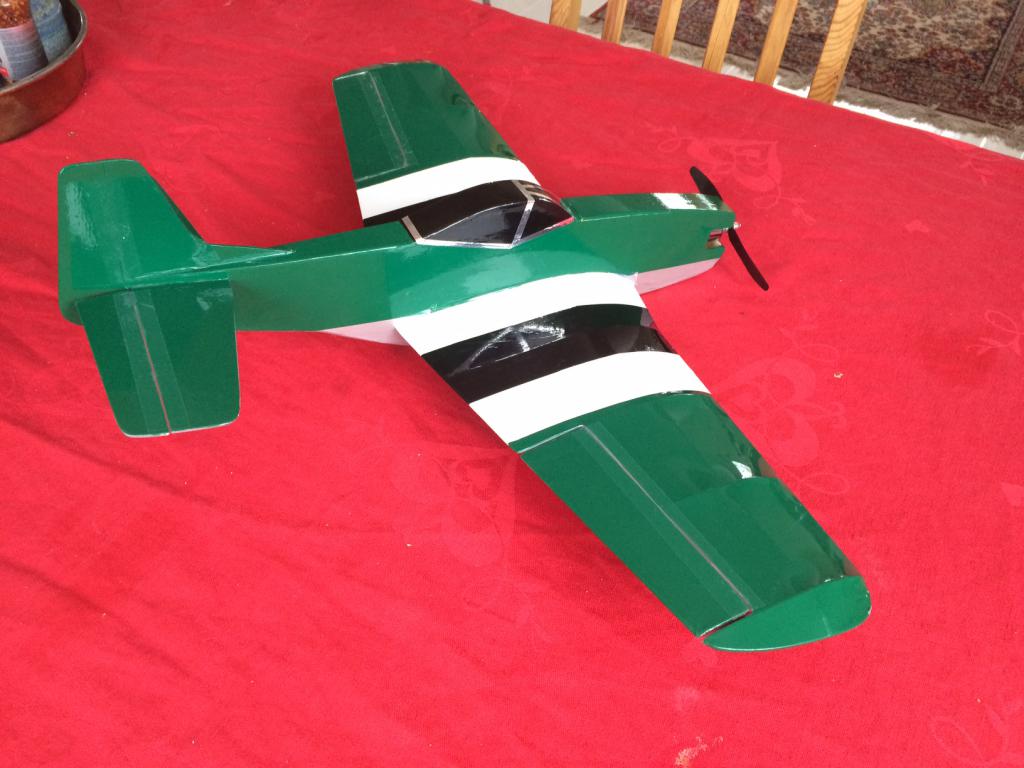

                              Bättre sent än aldrig.....klarade ettårsgränsen sen senaste uppdateringen iaf
                              Blev klar med kärran igår, får bli provflygning när detta evinnerliga snöande slutar.
                              Återstår att mäta lite effekt med 2- resp 3-cellsack, o vad jag ska ha för propp.
                              Vikten landade på 187 gram flygklar, med 2S 500mah.
                              Använde två 5-grams-servon, tror det var hxt500, men till skeven räckte det inte riktigt till med de böjda stötstängerna,
                              det blev för svagt. Fick byta ut det mot ett Emax ES08 jag hade hemma.
                              Bytte ut 10A-reglaget mot ett Turnigy 6A, mindre, lättare och enklare att placera, hoppas det räcker till...
