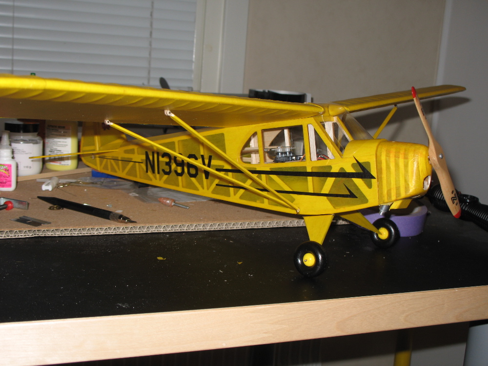

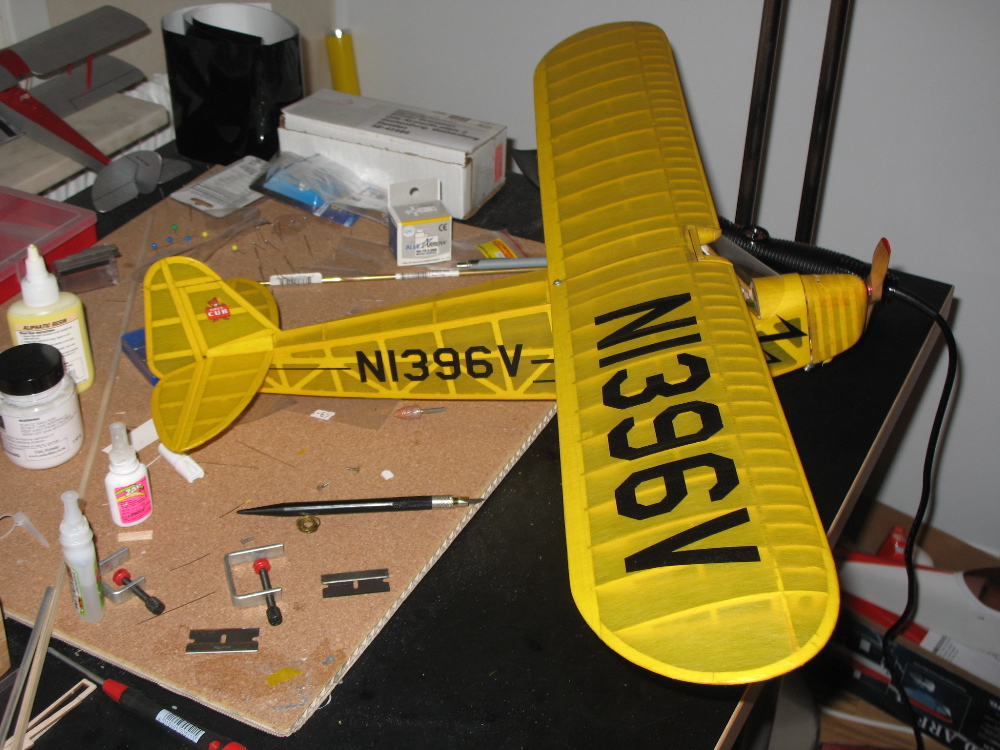

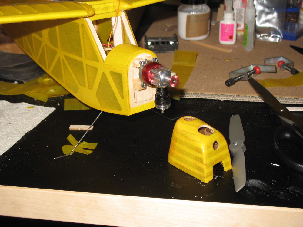

                  Här är en liten J3 cub (ca 125g i totalvikt med avgas trottel, lite lägre utan);
                    Tjusig Cub! Man ser att den är lätt. =) Jag tänkte klä med vanlig tunn plastfilm som inte krymper så mycket, mattvit tex och sen målar jag på ränderna och texten, måste ju funka. Bara jag hittar film nånstans. 5 grams-servon it is. Vem säljer Dymond? Använde Hexatronik HXT500 i depronflyg och dom var hållbara, men inte så exakta, lite glappa och lät. Jag har en bunt 5-grams servon, men de är så många olika så jag skaffar nytt.
                    • Cox
                      • 229
                      Fullkontroll har haft D47 förut, annars verkar de finnas hos http://www.rcteknik.se/Katalog?pcp=4206 och de finns ett flertal ställen i europa; http://www.modellhobby.de/Electronic...&t=9&c=75&p=75
                      Jag klädde med litespan, och skar ut markeringar i det också. Riktigt plastfilm är nog lite onödigt tjockt/tungt.
