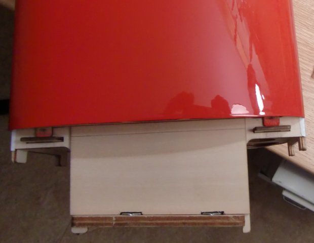

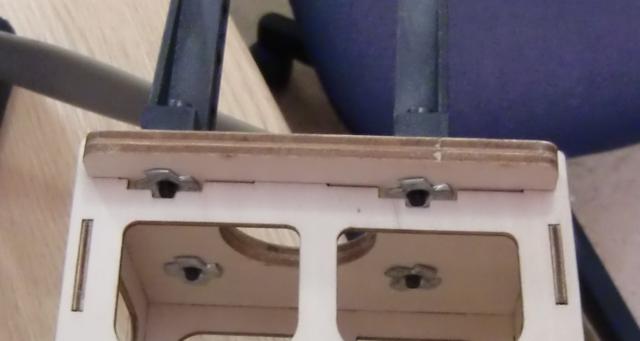

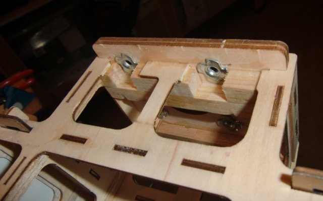

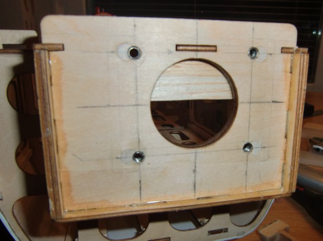

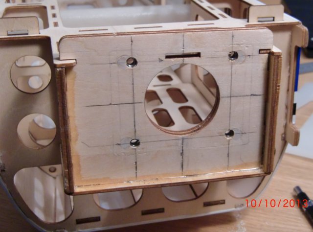

    Eftersom de förmonterade blindmuttrarna i motorspantet inte passar till min motor (trots att det är just den dom rekommenderar) så blev det till fixa till det. Tyvärr är det lite saker bakom som måste tas bort och återuppbyggas senare.
    Började iaf med att mäta och dona. Slog ut muttrarna, borrade upp hålen lite och knackade/limmade in rundstavar i hålen. Sen kom det trixiga, att borra nya hål som i princip skulle in i fogen mellan rundstav och ursprunglig material i motorspantet, men det gick vägen
    Nedan är resultatet av dessa övningar.

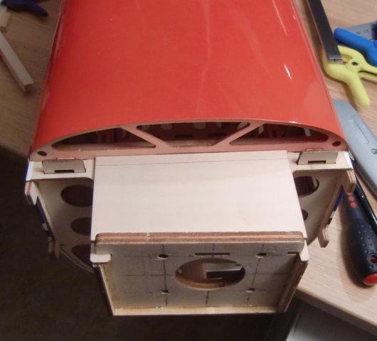

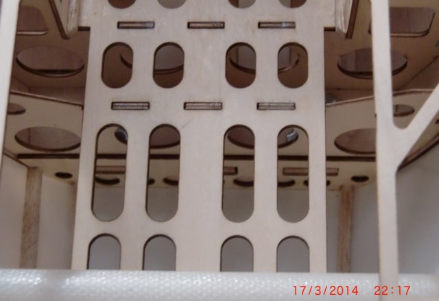

    När jag byggde upp bakom motorspantet så tyckte jag att det kändes lite vekt, så det blev lite förstärkningar i form av några 10mm fyrkantslister i en rätt hård balsa bakom. Blev mycket starkare!
    Passade även på att förstärka "ramverket" med lite lister och fixade till limningar som verkade tveksamma.

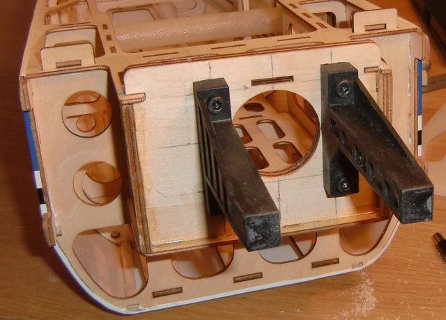

          Nästa steg är att sätta dit förstärkningarna kring motorboxen. Dessa kommer med glow-conversion-kitet, men måste justeras lite då delarna inte verkar helt genomtänkta.

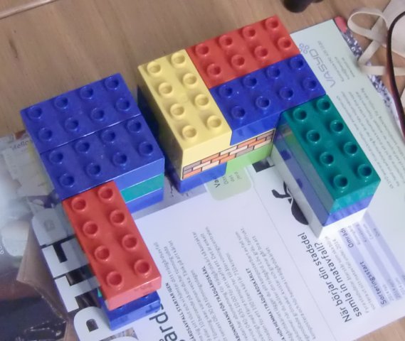

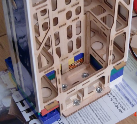

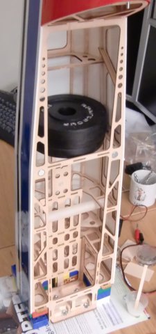

            Då så, då har jag "postat ikapp" det som är gjort innan och kan avsluta med att visa vad jag pysslat med ikväll, nämligen att leka med Lego
            Vad kan detta månne vara?
            Jo det är en liten ställning som kroppen vilar mot för att pressa fast förstärkningen kring motorboxen medan epoxilimmet härdar. Gillar egentligen inte epoxilim och funderade länge på att använda vitlim istället, men vågade inte för att jag var rädd att det skulle slå sig.
            Fick användning för mina hantelvikter också. Duploklossar och hantelvikter är användbara saker

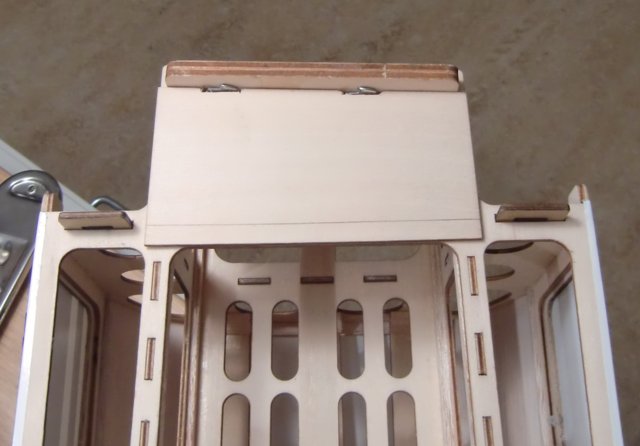

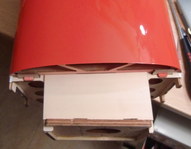

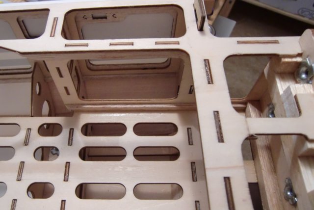

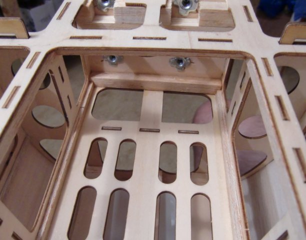

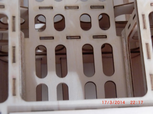

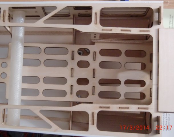

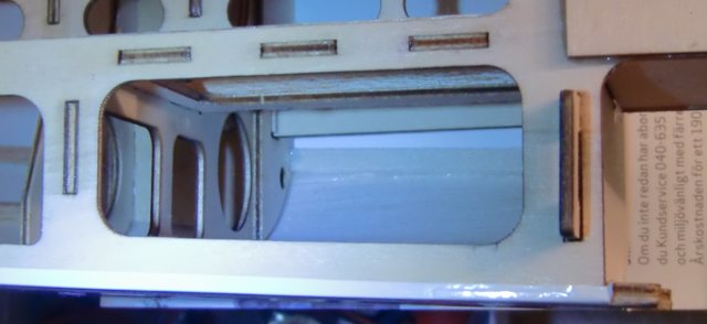

                    Bygget har inte gått framåt direkt. Har mest klurat på förstärkning av landställsfästet, men ska väl erkänna att jag inte har nån lösning som känns bra. Jag vill helst inte börja skära upp klädsel eller befintlig konstruktion, men jag har svårt att se hur man ska kunna förstärka utan att göra det.
                    Jag har bifogat några bilder. Det sitter tre "plywoodfanor" som utgör en förlängning av själva landställsfästet och som går fram till och fäster i motorspantet. Jag antar att dom är tänkta att ta upp draglast.
                    Som jag ser det så borde det bli så vid en hård landning att stället vill vika bakåt, vilket borde ge att landställsfästet vill vrida sig nedåt kring den bakre kanten. Jag har svårt att se att konstruktionen kan ta upp den lasten speciellt bra.
                    Här är landställsfästet snett upp/framifrån ("fanorna" skymtas i botten):
                    Och snett upp/framifrån i högerkanten av kroppen (en "fana" syns rätt väl):
                    Det jag funderat på att göra är att skära till en stående "skiva" som limmas mot/från ytterkanten på fanan och mot både främre landställsspantet och motorspantet. Skivan får antingen gå upp till mellandäcket eller hela vägen upp. Det borde göra att landställsplattan inte kan vrida sig lika enkelt runt den bakre kanten.
                    En helt annan lösning jag klurat på är att inte förstärka alls, utan istället göra ett eget landställ i glasfiber och se till att det har lagom flex.
