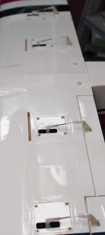

                  Startade med vingarna för installation av servon till flaps och skevroder.
                  Luckorna, som döljer servot, är fasttejpade på plats. Tog loss dem, en i taget, och märkte dem. Jag ritade en pil för framåt och skrev funktion t.ex "Flap Left". Om man inte märker upp luckorna från början blir det lätt fel.
                  Ett tips: alla luckor, utom en (vänster skevroder), monteras åt samma håll. Monterat på vingen kommer luckorna för skevroder att sitta spegelvänt så att servot sitter bort ifrån flygkroppen.
                  När servona kopplas med Y-kabel kommer ena armen gå framåt när den andra går bakåt.
                  När det gäller flaps måste de monteras åt samma håll (om man inte dubblerar utgångarna i sändaren eller har en hårdvra för "servo reverse"). På höger vinge kommer servot sitta bort från kroppen men på vänster vinge in mot kroppen. Flapsen ska ju alltid gå åt samma håll.

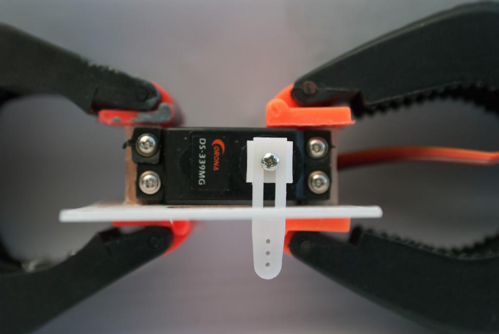

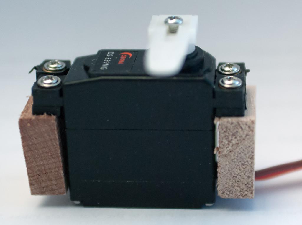

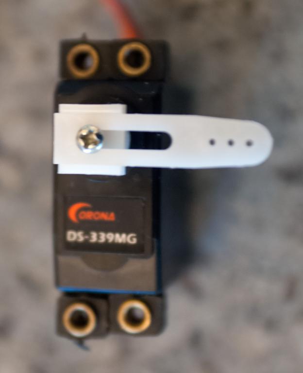

                    Corona DS-339MG, som jag valt att använda, är mindre än de servon planet ursprungligen är konstruerat för. Detta gör att jag fick använda andra avstånd än de som är utmärkta på luckorna. Dessutom kommer servokabeln ut "genom" ena klotsen så det blev lite träjobb med Dremel och mejsel.
                    Det jag gillar skarpt är den raka servoarmen. Den kan man justera längden på. Mycket smidigt.

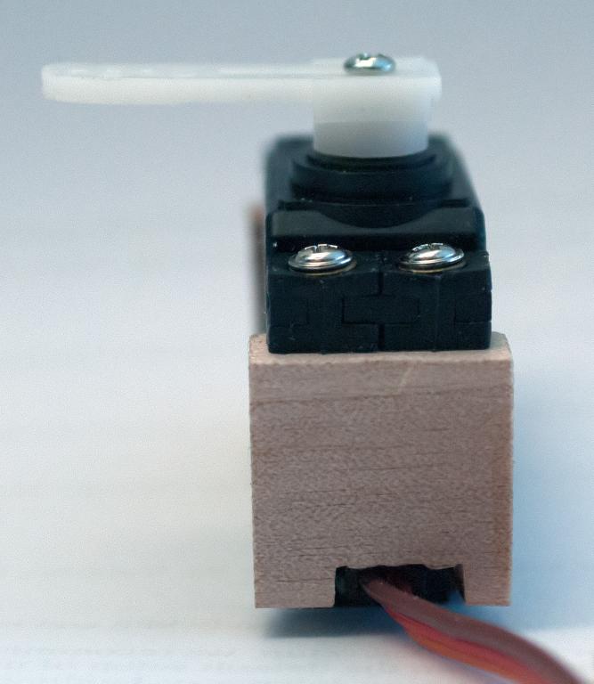

                    Ska man köra bränslemotor, som jag tänkt, är det väldigt viktigt att montera servon så de inte sitter emot varesig klotsarna eller luckan. Dessutom måste gummibussningarna monteras så att servot får ett hyggligt skydd mot vibrationerna. Jag hoppas det framgår på bilderna hur det blev.

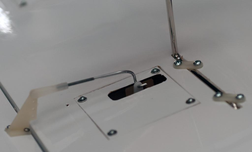

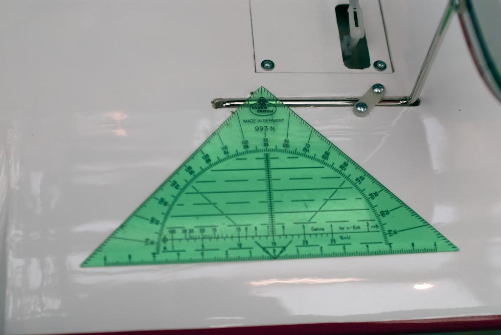

                      Servoinstallationen för flaps krävde omarbetning. Flapsen är gjorda så att de bara kan gå nedåt. Detta gör att i servots ena ändläge ska flapsen vara opåverkade och i andra läget "full flaps".
                      Efter att ha kortat servoarmen så mycket det gick och bockat tråden gick den fri från vingen. (Servoarmen går ner en bit i hålet i dess bägge ändlägen.)

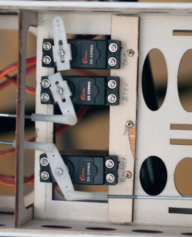

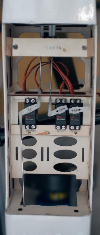

                        Att servona är mindre skapade en utmaning även i flygkroppen. Det finns ett rektangulärt hål för servomontagen men det var för brett. Adderade en remsa plywwod för att lösa problemet.
                        Mycket planeringsarbete vill till för att montera servo i rätt position.

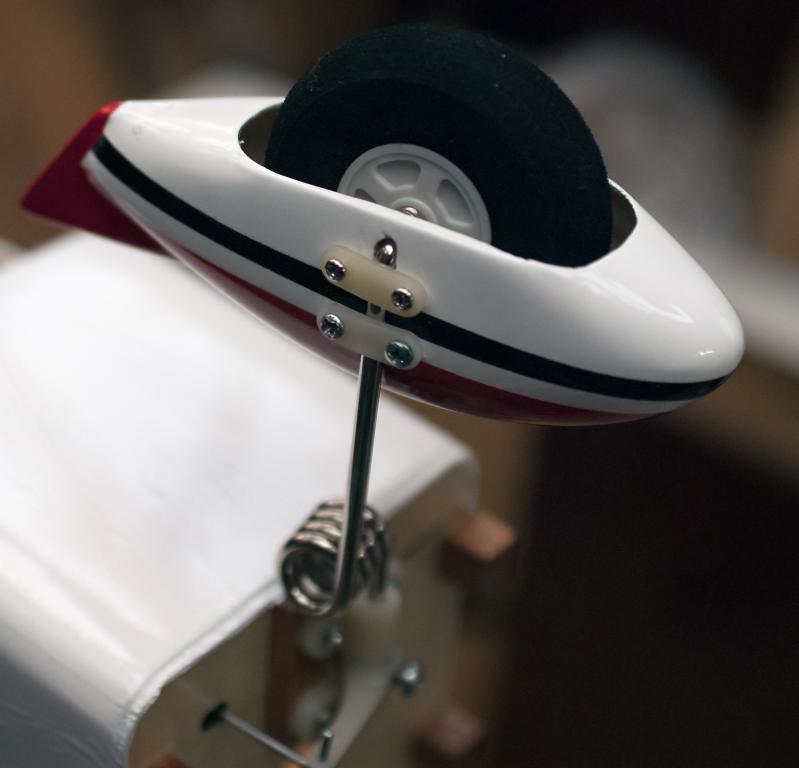

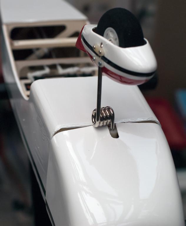

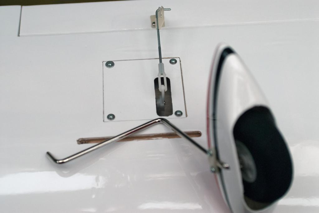

                        Landningsstället är nu på plats. Konstruktinen är ganska smart men fungerar inte klockrent. Stället skruvas fast mot ena sidan på hjulhuset och måste nå fram till och in i hålet på motsatt sida.
                        På noshjulet ville axeln inte riktigt nå fram men efter lite trilskande kom även det på plats. På ett av landningsställen var ytbeläggningen för tjock. Det var omöjligt att få på distanshylsorna. Smärgelduk och lite energi senare var även det problemet löst.

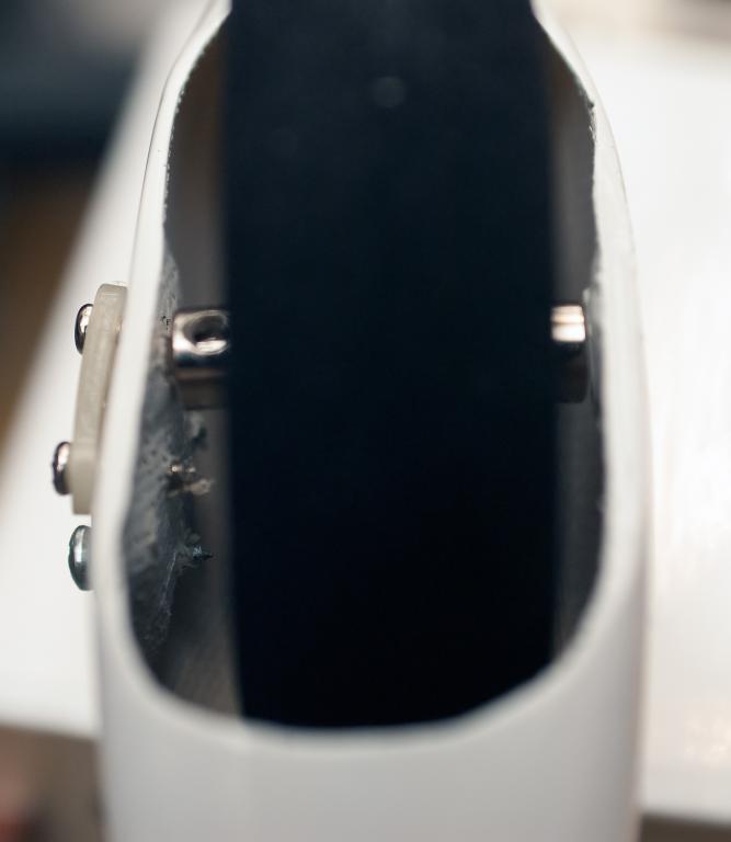

                        I vingen finns ett spår och ett hål för landningsstället. Det råder absolut ingen tvekan om hur stället skall monteras.

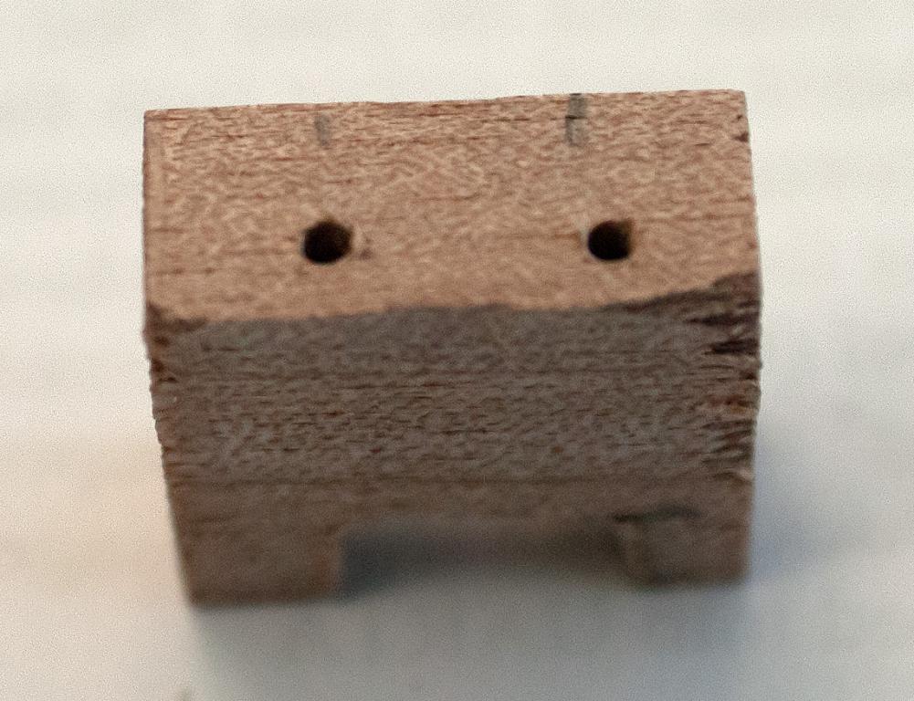

                          En precis likadan hylsa, som i hjulhusen skall användas till styrlänkaget. Problemet var att ingen av de medlevererade skruvarna passade i gängan. Det fick bli ett nytt hål, på motsatt sida, M4-gänga och en egen skruv.

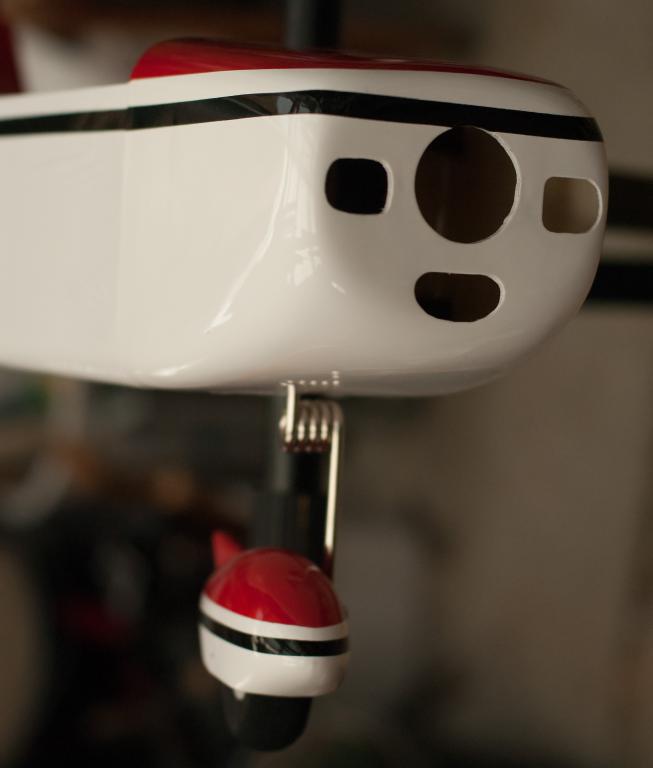

                            Det finns inget uttag, för framhjulet, i motorkåpan. Det får man försiktigt måtta in och göra själv. För att kåpan skall kunna tas av blir det en slits ända till bakkanten.

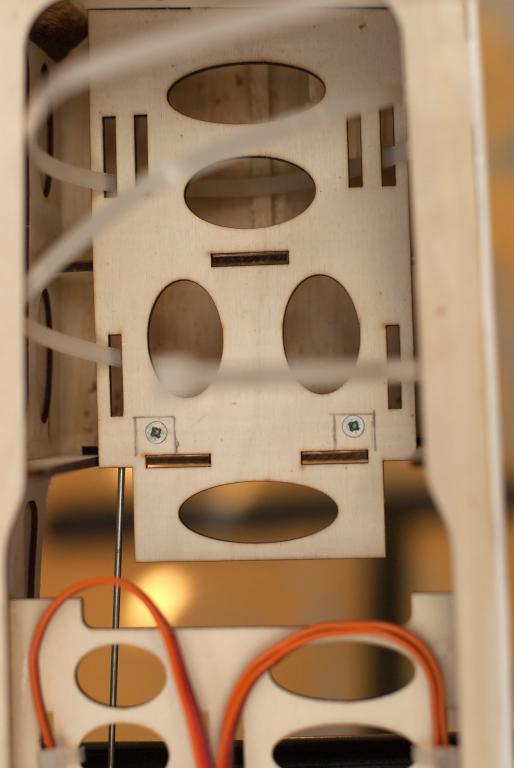

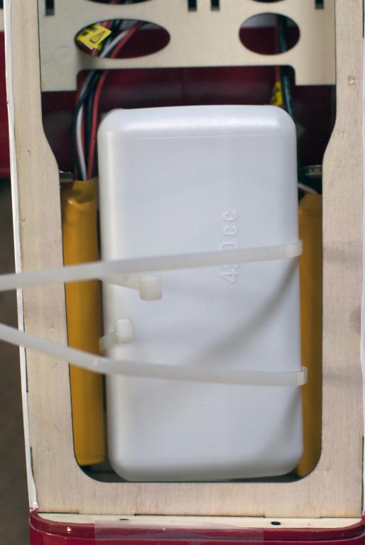

                            Väljer man bensindrift finns ett färdigt "golv" i plywood. Fästs med tvenne träskruv.
                            Beslutade fästa tanken med buntband isf kardborre. Det finns bra fästmöjligheter i det monterade "golvet".
                            Mina nyanlända Zippy Compact 2S 2200mAh passar smått otroligt bra mellan tanken och väggen på flygkroppen. HK är duktiga på att ange mått och de stämmer dessutom.
                            LiPo och tank buntar jag ihop med samma buntband.

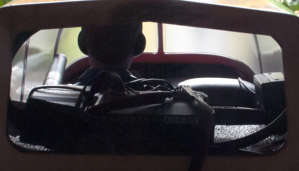

                              Lite sällskap till Piloten
                              Beslutade mig för att ha möjligheten till autonoma flygturer samt få tillgång till mängder av flygdata. Detta gjorde att cockpit bestyckades med uBlox GPS/kompass samt en Pixhawk med 3DR-radio för telemetri. Jag får ju samtidigt övervakning av strömförbrukning och batterispänning samt RTL vid sändarbortfall. Det är ganska suveränt om något skulle hända.
                              Hittade en tunn skumgummiskiva i samma färg som "kabingolvet" och efter några avverkade pappmallar kunde jag skära till den så den ligger snyggt.
                              Alla enheter monterades med dubbelhäftande och skivan, i sin tur, fästes i golvet med dubbelhäftande under GPS/kompass samt Pixhawk. Efter att ha rystat cockpit ganska brutalt känner jag att enheterna sitter tillräckligt bra. Det är ju inte 3D flygningar som gäller för denna kärra, bara lite avancerad flygning.
                              Såhär ser det ut hos piloten:Klicka på bilden för större version
