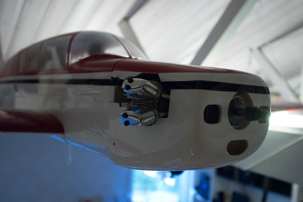

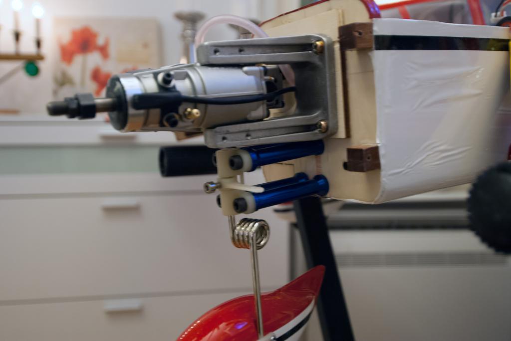

Tog loss motorn och testade hur den passar i planet. Motorfästet som följer med i satsen gör att motorn kommer för långt fram. Saitos eget alufäste, som följer motorn, är mycket bättre men passar inte i de muttrar som sitter i brandväggen. Dessutom hamnar förgasaren där fästet till noshjulet sitter.
Efter en riktig funderare, och omröstning i bygglokalen, bestämde jag att flytta noshjulsfästet till insidan av brandväggen. Det blev en del att göra. Bort med fästet och fram med stämjärn för att hugga bort klotsen som fästet skruvas i.
Fästet ryms inte riktigt på insidan utan staget i botten måste mejslas bort. Med genomgående M4 och friktionsmutter kom fästet på plats. Hornet för styrning är assymetriskt men gick att vända uppockner. Då hamnar låsskruven rätt. Axeln till noshjulet behöver fräsas på andra sidan eftersom allt nu är spegelvänt. Även pianotråden från servo till framhjul behövde en åtgärd men till slut fungerar allt igen.

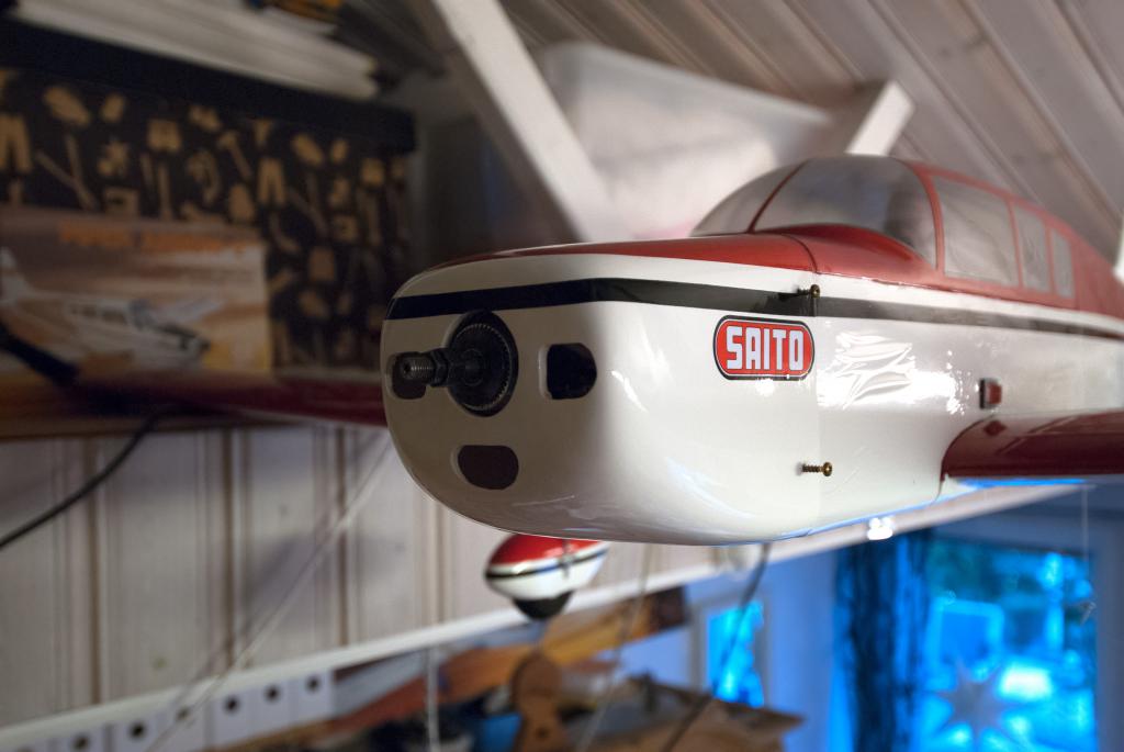

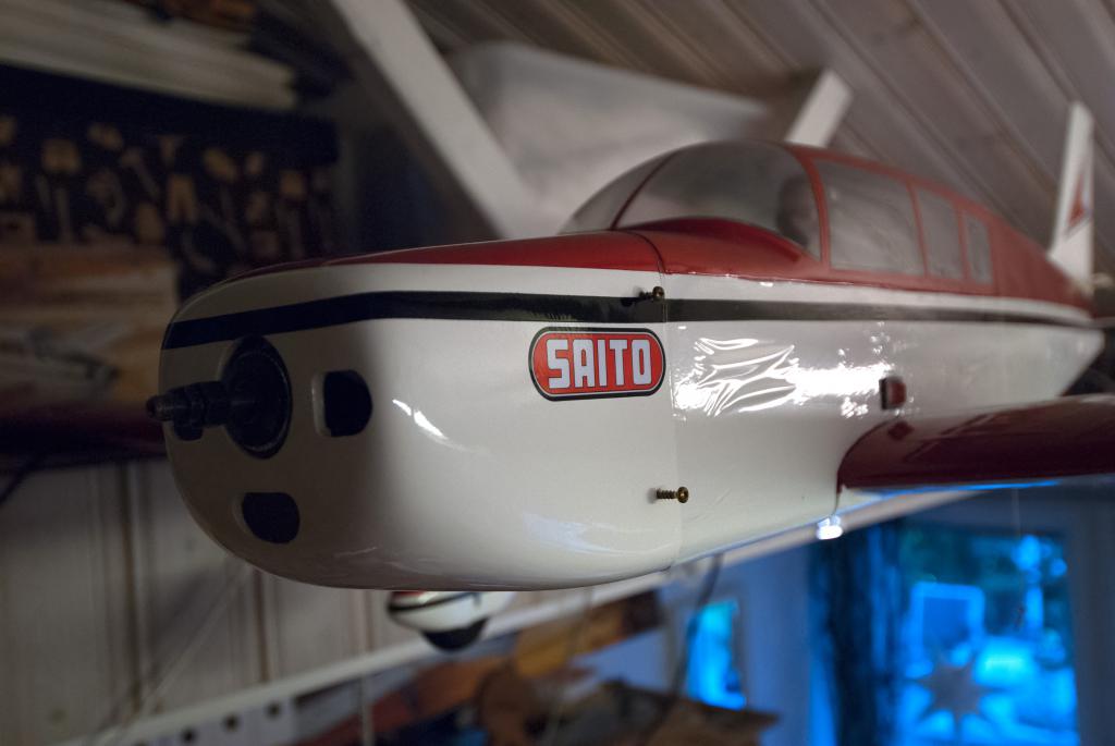

Slitsen i noskåpans undekant har nu mist sin funktion. Noshjulets axel kommer nu ut genom flygkroppen allra längst fram. Förfyttningen blev bara ett par centimeter så det stör inte utseendet och bör inte påverka gången, på backen, särskilt mycket.

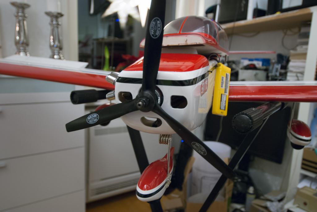

Ska montera motorn i planet imorgon. Fortsättning följer.
