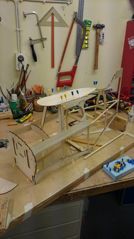

                    Hej.
                    Den går framåt med den "lille" det har blivit lite longroner och hylla till motorkåpa. Det är ju en liten modell så det går fort att bygga och nästan alla delar är med i satsen.
Namn: DSC_0531.jpg
Storlek: 72,2 KB
                    /Ulf

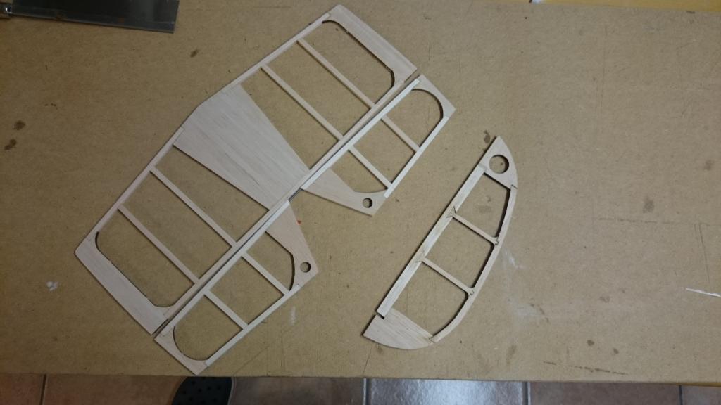

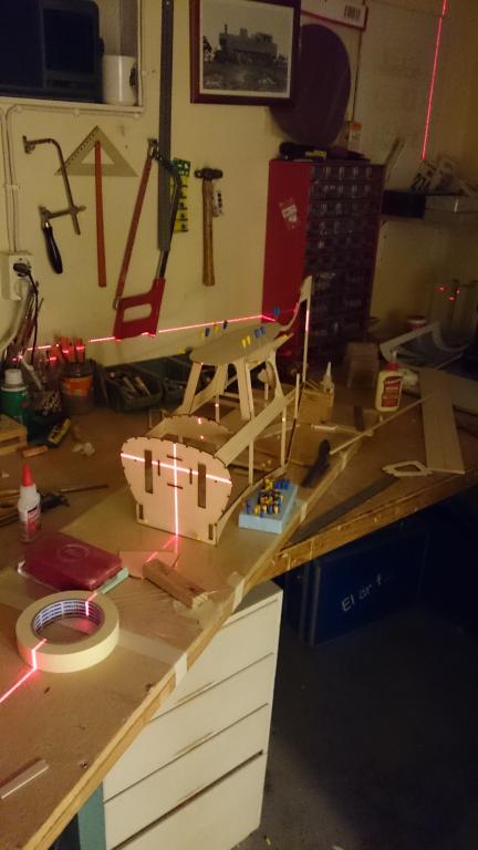

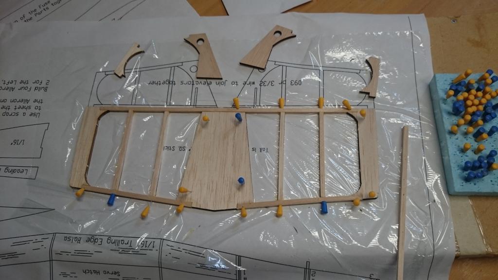

                              Hej igen.
                              Att bygga en så här enkel och liten modell är som att lägga pussel ut med det färdiga bitarna på byggskivan och limma ihop.
Namn: DSC_0533.jpg
Storlek: 75,1 KB
                              Stabben blir till.
Namn: DSC_0538.jpg
Storlek: 56,6 KB
                              Stabbe, höjd och sidroder klara.

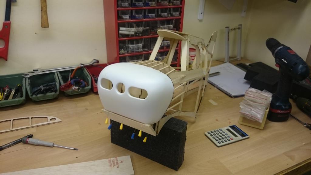

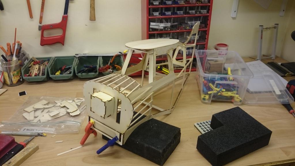

                              Den vacumformade motorkåpan har fått en plywoodring på baksidan och är nu monterad med M3 skruv och islagsmuttrar. Man når skruvarna genom luftintagen.
Namn: DSC_0532.jpg
Storlek: 58,3 KB
                              Nästa steg blir att klä in longeronerna som syns på bilden med 1mm balsa och sedan blir det vingbygge gånger två.
