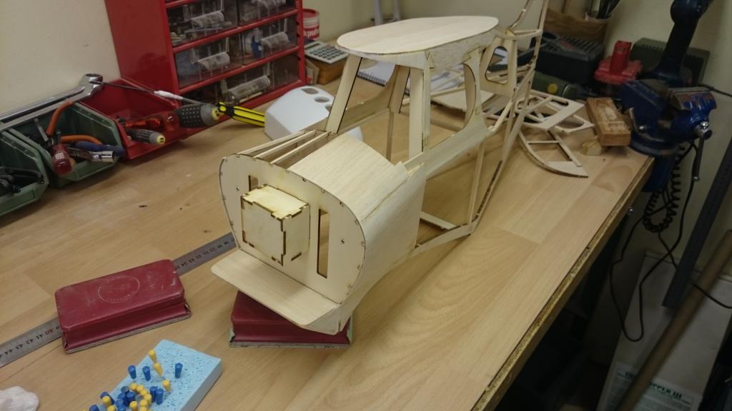

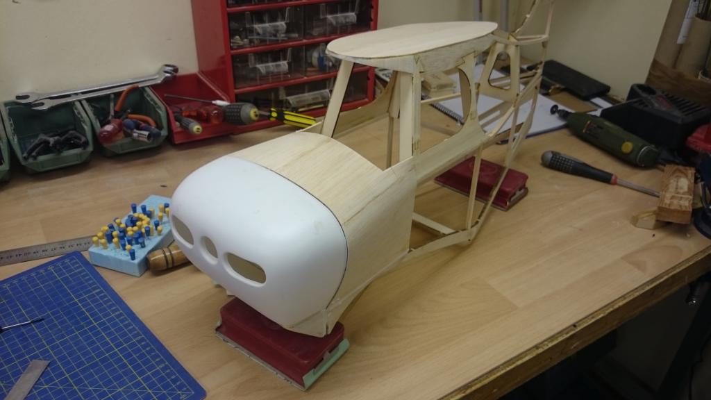

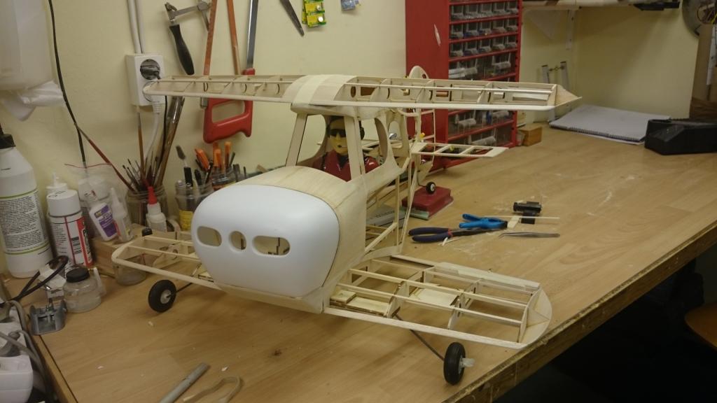

    Då har jag klätt in framdelen med balsa och börjat bygga vingar.

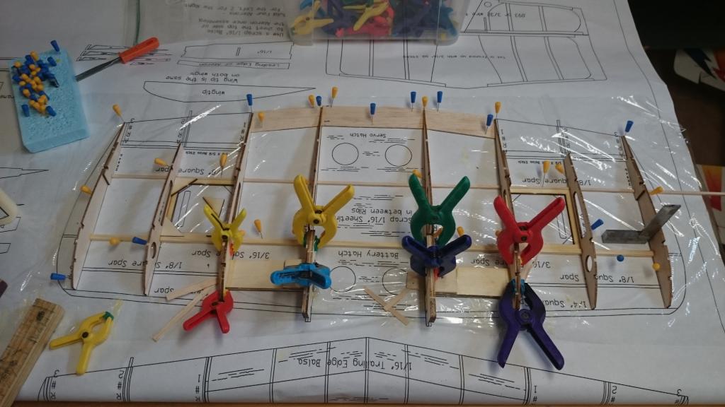

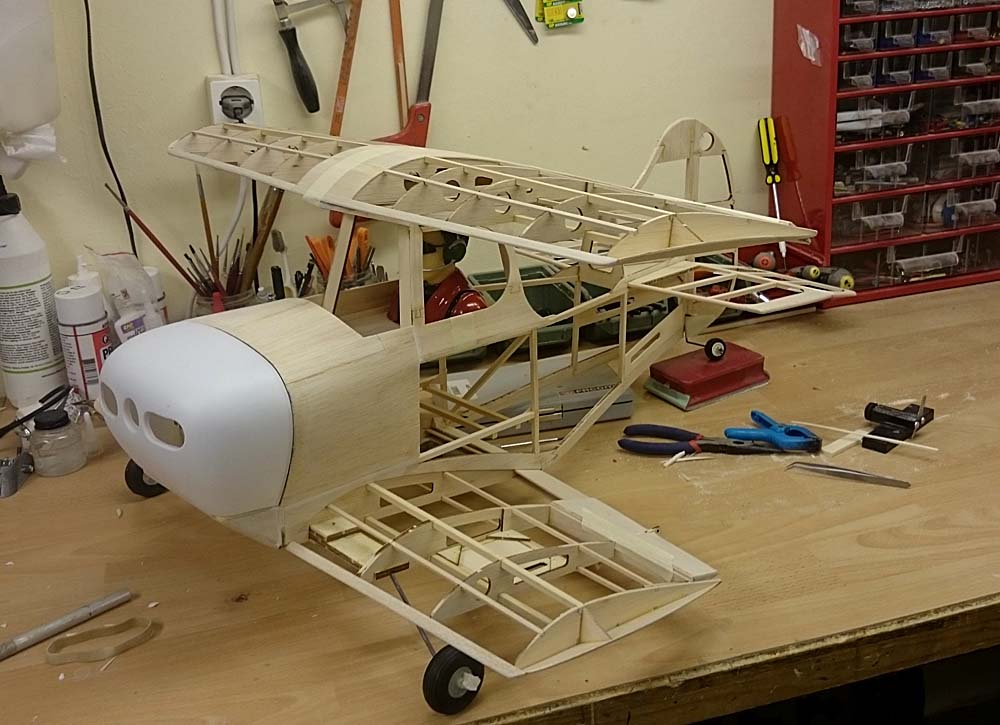

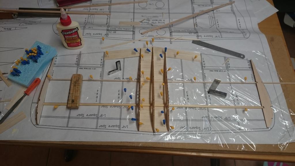

    Övre och nedre vinge byggs snabbt och nu frigörs mina byggskivor till nästa projekt.
Namn: DSC_0536.jpg
Storlek: 74,6 KB
    Övre vingen.
Namn: DSC_0540.jpg
Storlek: 81,8 KB
    Nedre vingen med fäste för ställen.

      Kroppen börjar se ut som nån excentrisk hembyggd femtiotalsbil!
      :applouse:
      Och du är absolut säker på att det är huvudvingarna du börjat på??
      Jag tycker storleken passar bra till stabbe...!
      :sarcastic:

        Vad fort det går med byggsats i jämförelse med de scratch-byggen som jag brukar göra!
        Passar pusselbitarna från Laser Design Services bra till varandra och till ritningen?
        • Zazzu
          • 278
          NEJ det gör de inte och en del bitar som går i varandra med laxstjärtar glappar jättemycket. Kan inte rekommendera LDS utifrån denna modell.

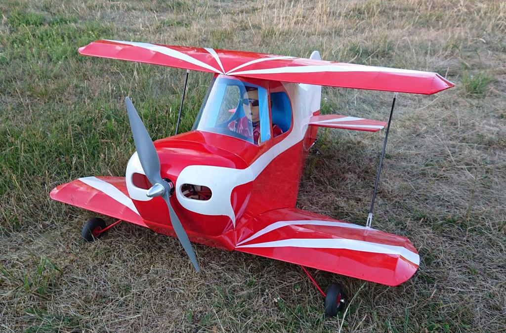

                  Nu är den klädd och väntar på lite småfix sedan blir det premiär.

                        Premiär avklarad
                        Änligen har jag provflugit den. Nu har jag 4 start och landningar och den är fortfarande hel.
                        Den är "vinglig" i rollplanet men rollar inte trots stora utslag, i höjdplanet är den väldigt känslig. Den första motorn brann upp då jag satte för stor propeller på den. Bytte till en Roxy och den har kraft så det räcker. Den kräver rätt mycket effekt för att starta men när man sedan kommit upp i luften hänger den i proppen vid fullgas. Jag har kommit fram till att när man är i luften flyger den hyfsat med lite motor och svängar med sidroder. Slutvikten med ny motor blev 1150gr

                          Grattis till lyckad premiärflygning!
                          Baby'n ser ju riktigt trevlig ut när den står på marken. Synd att den inte vill rolla, annars skulle man kunna tänka sig kniveggsflygning med den höga kroppen. Ett bra sätt att använda den starka motorn som du har för att komma loss från marken.
                          Träna på det innan du filmar!

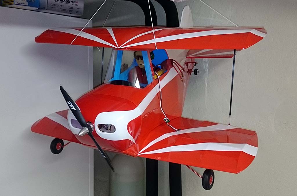

                              Flyger med stjärten lågt, flytta tyngdpunkten framåt kanske!?

                                Ursprungligen postat av kenneth.eriksson.94
                                Ja den kan vara lite baktung. Tyvärr kunde jag bara flytta acken 10mm och sedan lade jag 25gr bly i motorkåpan. Då blev det en helt annan modell. Nu provade jag även med gyro och då kunde man släppa spakarna och den flög själv. Film kommer, jag var själv på fältet i kväll.
