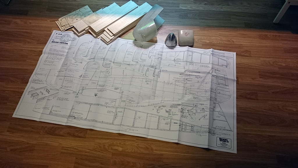

    Efter att jag inte byggt en enda flygande modell på ett par år (varken ARF eller ritning) så är det nu dags igen
    Valet denna gången föll på en Brian Taylor 69" Mustang som jag köpte med laserskuret "wood kit". Dock ingår ju inte all material utan lister och plankmaterial måste inhandlas.

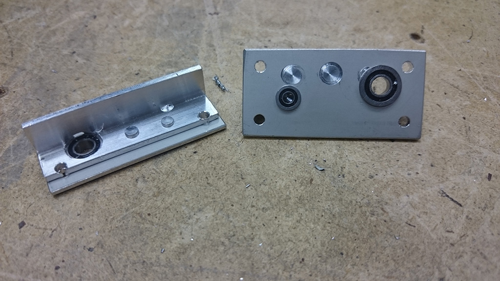

      Här syns sidostyckena med sina lager. Det stora är för själva landställsbenet och det lilla är för mekanismen som fäller ut och in. L profilen som skall skruvas fast i vingen är nitad med alu-nit men den kommer även fästas med 2 skruvar som håller ihop det hela.

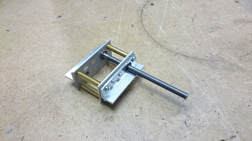

      Här är stället utan själva fällmekanismen, axeln som går framåt kommer att gå in i en plywoodbit som limmas in i framkantslisten på vingen. På så vis fördelas belastningen på vingen vid hårda landningar.

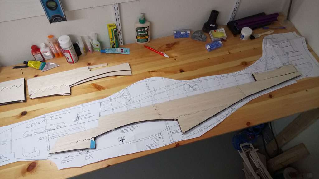

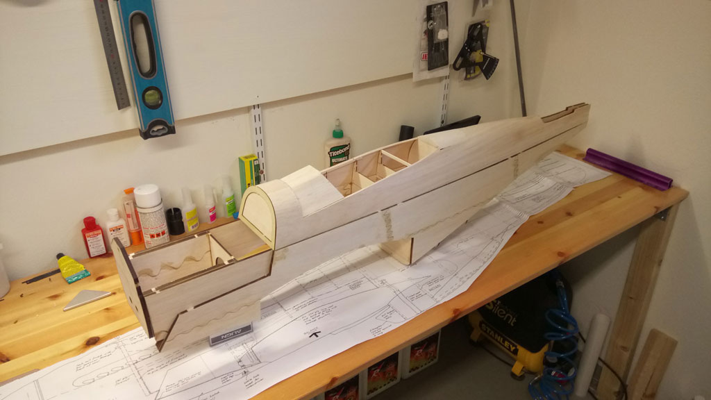

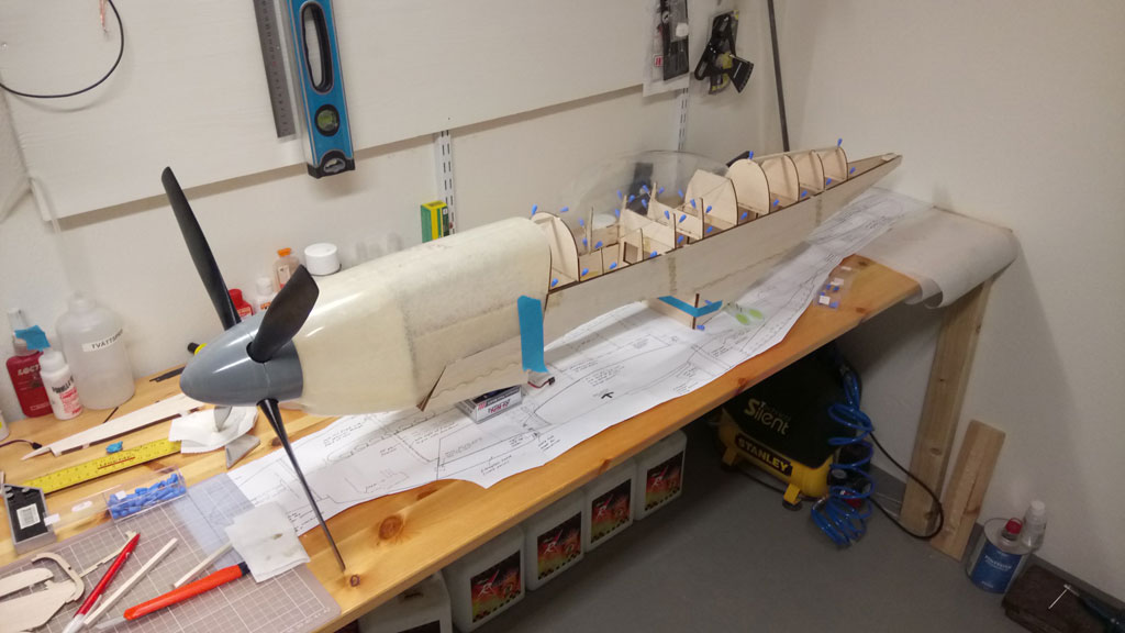

        Efter en vår och sommar där tiden fyllts av flytt till hus och flyga så mycket jag hunnit med de som varit flygbart har jag nu börjat få tid i hobbyrummet och bygget av mussen har kommit igång på allvar.
        Planerna har ändrats lite från en race mustang till en vanlig WWII mustang. Vilken individ jag ska måla som har jag inte bestämt än men det lutar åt den musse som tidigare var målad i en grön variant av Old Crow, den mustang som jag tror är stationerad i västerås?
        Kroppen är ganska enkelt uppbyggd med ordentliga sidor i 6mm balsa, men mycket av materialet kommer slipas bort för att få kroppens runda form senare. Plankningen på topp och botten ska enligt ritningen vara 3mm men jag valde att gå ner till 2,5.

        Plankningen på toppen var inga större problem men den på botten på vatten/oljekylarkanalen är en annan femma, här behöver jag lite tips om hur man enklast å bäst plankar en yta med dubbelkrökning

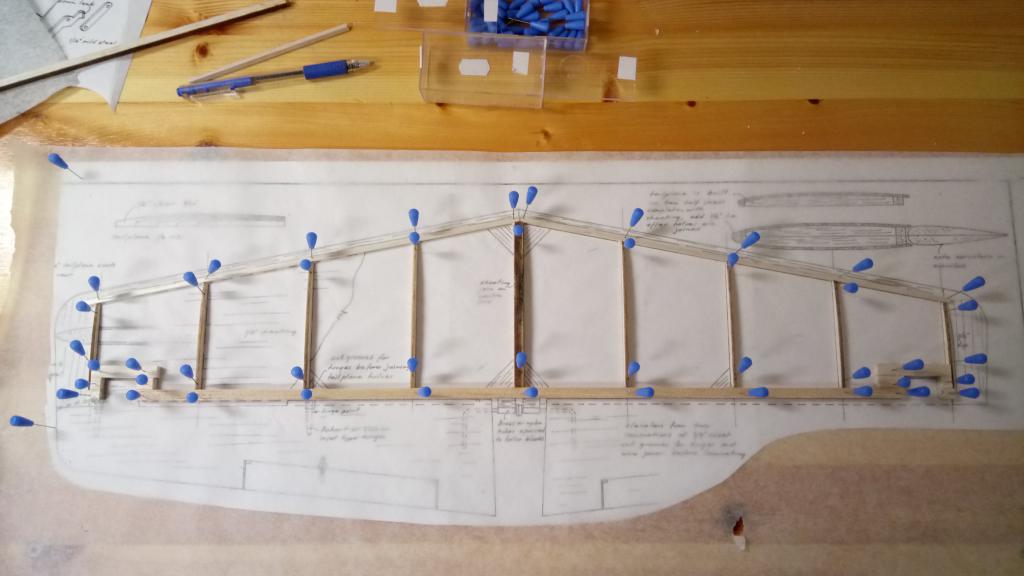

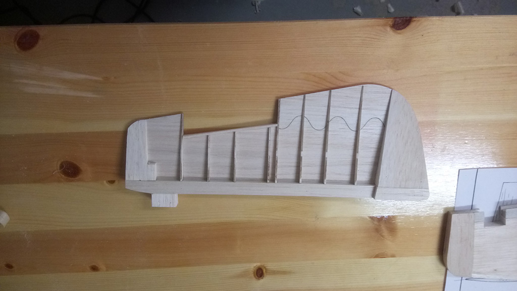

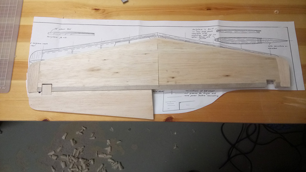

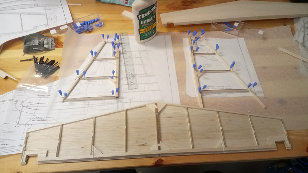

              Både stabben och fenan görs i 2 halvor, med lister som fram och bakkant som jag sedan plankat med 1,5mm lätt balsa.
              Bakkanten på både fenan och stabben har jag lagt i 0,4mm plywood som förstärkning så bakkanten inte går av eftersom rodrena går in lite som på fullskalan.
              Höjdrodrena är helt i balsa som sedan hyvlas och slipas till rätt form. Fenan däremot är uppbyggd av 2mm balsa med spryglar.

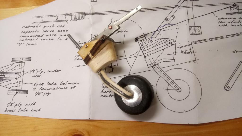

                    Sporrhjulet i full fart, mekanismen för att fälla ut/in har jag gjort i 1 och 1,5mm rostfritt. resten är en kombination av balsa, plywood, pianotråd och mässingsrör.
                    Måste bara skaffa ett hjul i rätt storlek. detta är 38mm å det ska vara 45.
