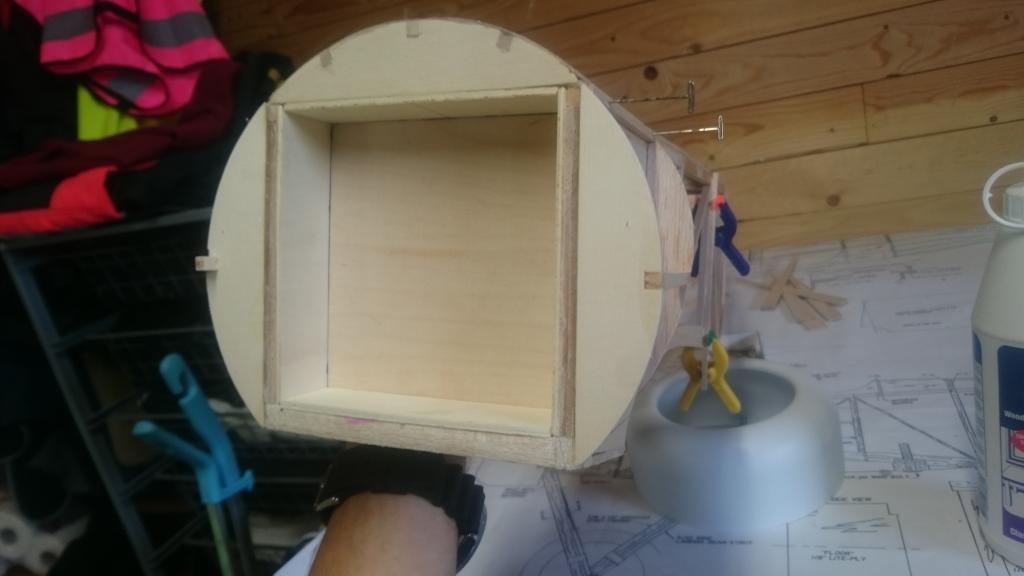

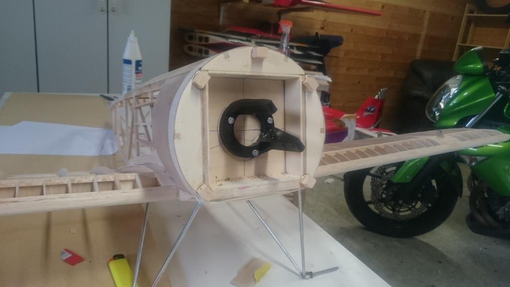

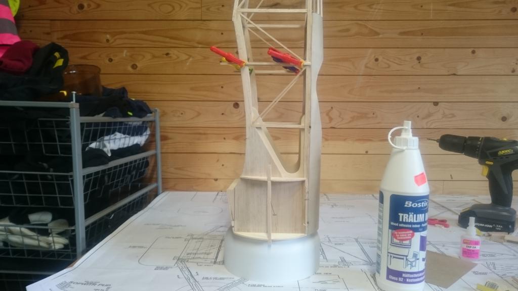

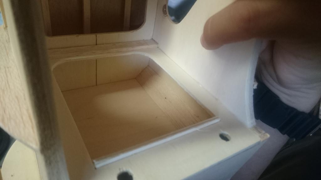

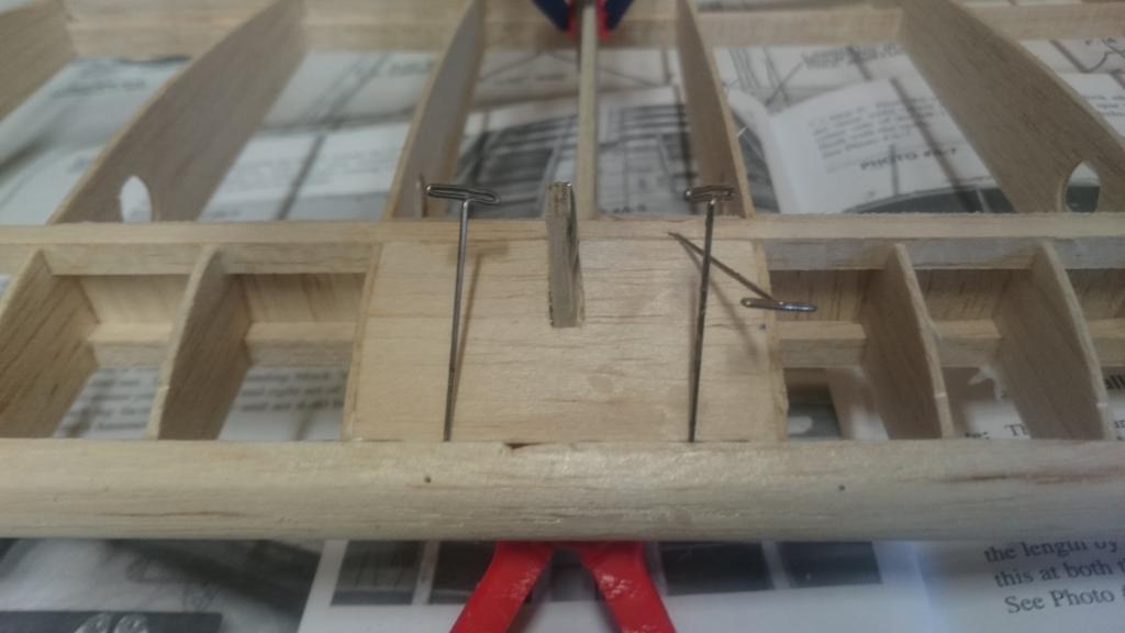

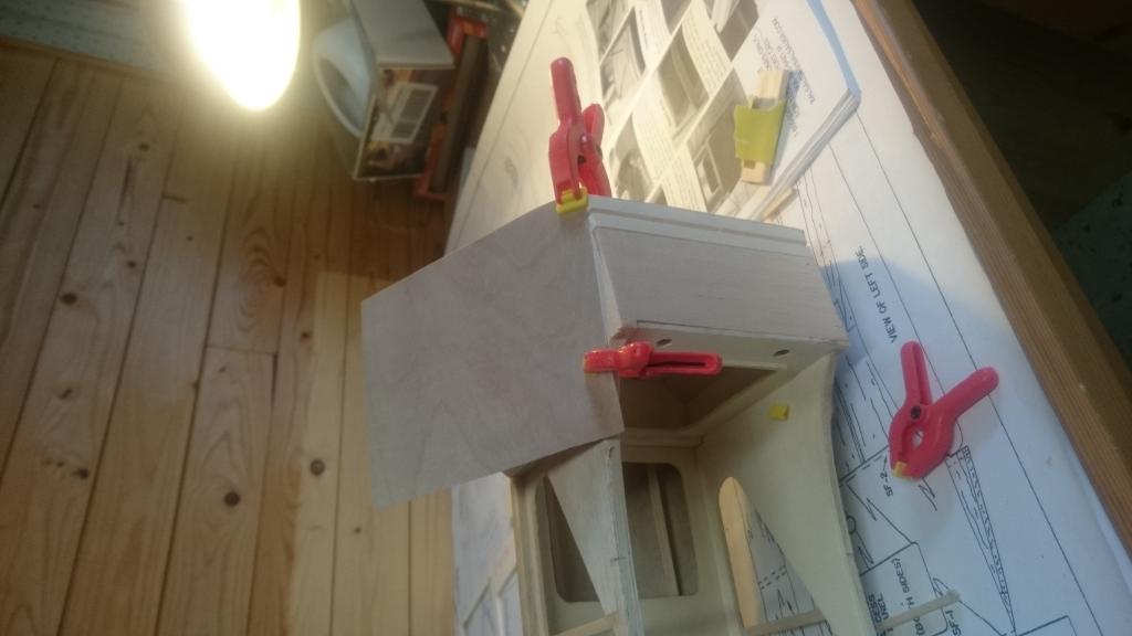

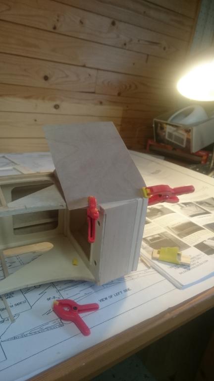

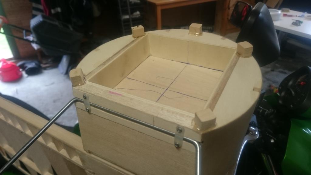

    Här kommer några bilder på Brandväggs monteringen
Namn: DSC_0513.jpg
Storlek: 34,6 KB
ID: 507427Klicka på bilden för större version
Namn: DSC_0511.jpg
Storlek: 41,8 KB
    Har börjat lite lätt med "plankningen" av sidan, inget jag direkt ser fram imot....:banghead:
Namn: DSC_0512.jpg
Storlek: 52,5 KB
ID: 507428Klicka på bilden för större version
Namn: DSC_0514.jpg
Storlek: 63,2 KB

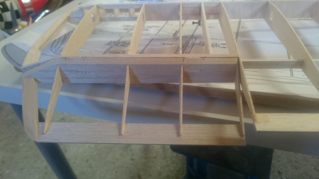

    • Robert_s
      • 826

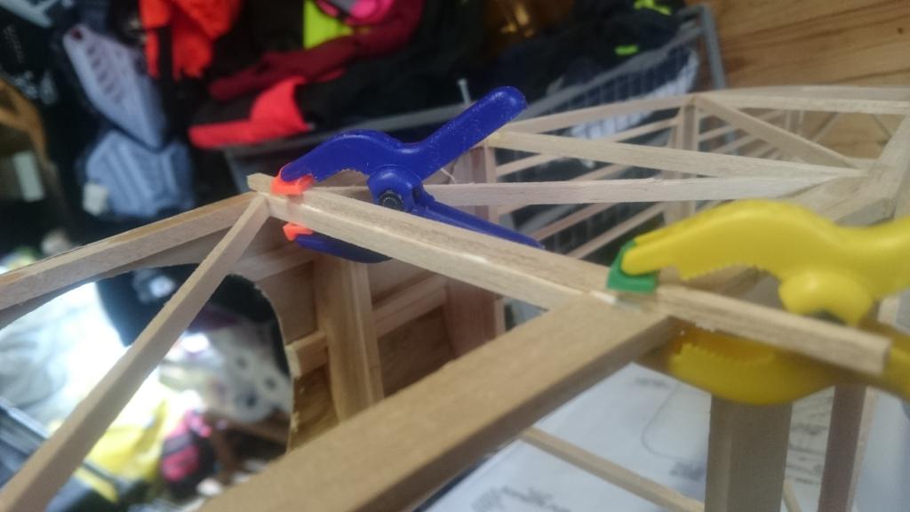

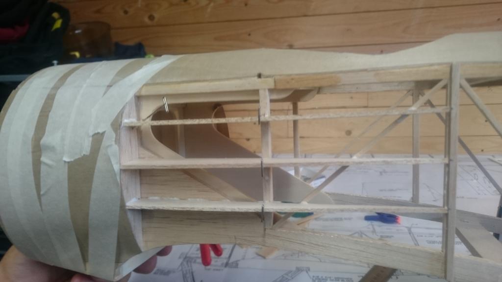

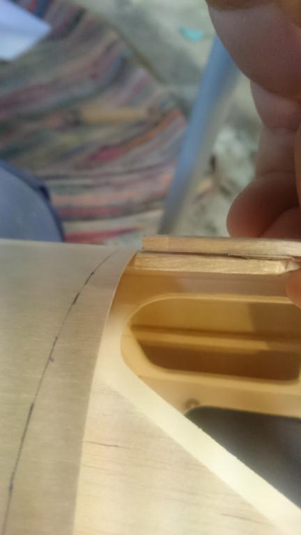

      Hann bygga lite innan man ska gå och lägga sig
      Började lite med plankningen av ena sidan,
      Bara finliret kvar på den sidan.

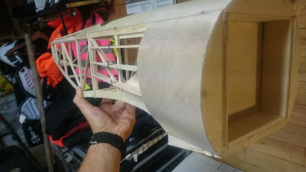

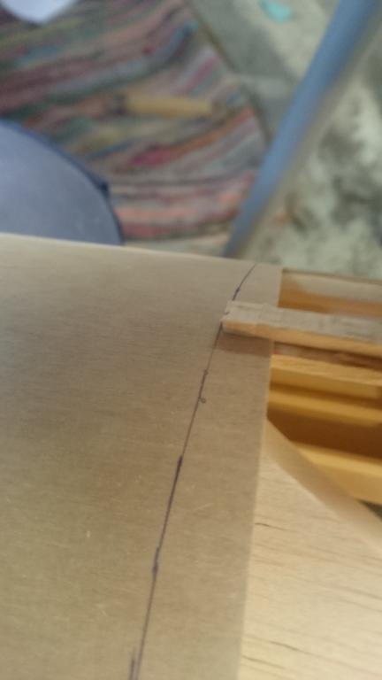

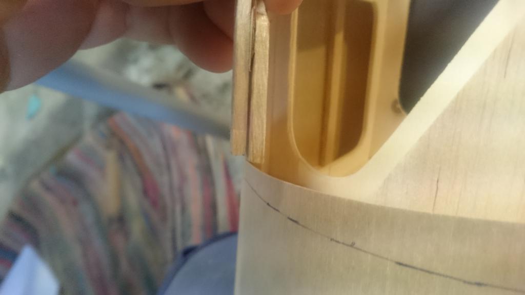

            Satt och funderade på hur man skulle kunna märka ut där man skulle skära.
            Keep it simpel funkar nästa alltid bäst
Namn: DSC_0522.jpg
Storlek: 27,6 KB
ID: 507442Klicka på bilden för större version
Namn: DSC_0518.jpg
Storlek: 22,4 KB
ID: 507438Klicka på bilden för större version
Namn: DSC_0519.jpg
Storlek: 21,7 KB
            Så blev resultatet, site små slipning kvar bara.
Namn: DSC_0520.jpg
Storlek: 31,3 KB

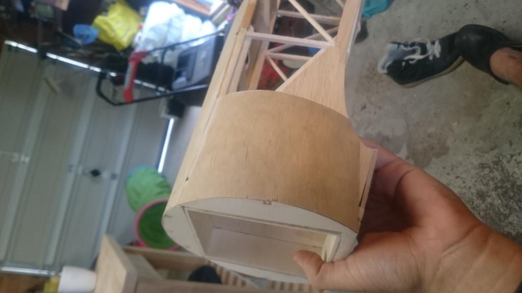

            Nu tar ja och fixar andra sidan också
Namn: DSC_0521.jpg
Storlek: 30,2 KB

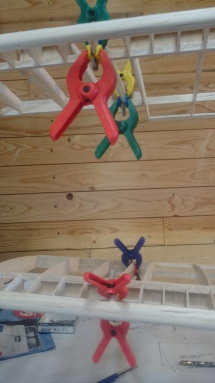

            • Robert_s
              • 826

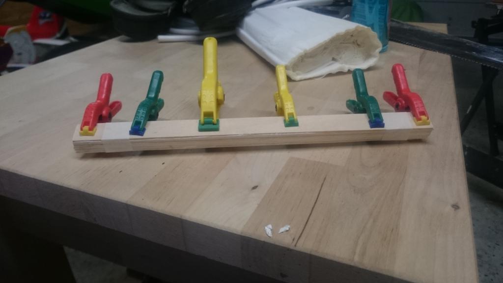

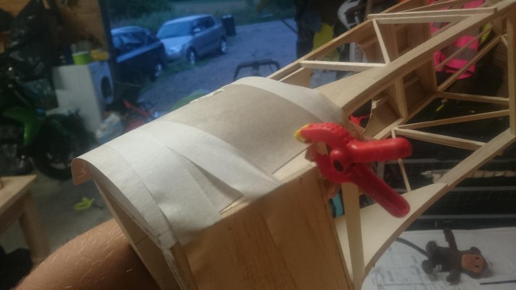

              Fortsättningen på andra sidan, kom fram till att tejp funkade bäst som tving i detta fall.
Namn: DSC_0523.jpg
Storlek: 27,3 KB
              Medans limmet torkar på andra sidan så kan man ju limma lite annat :P

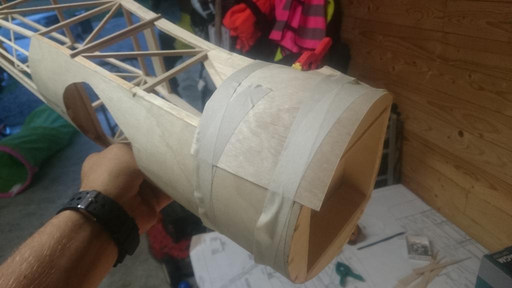

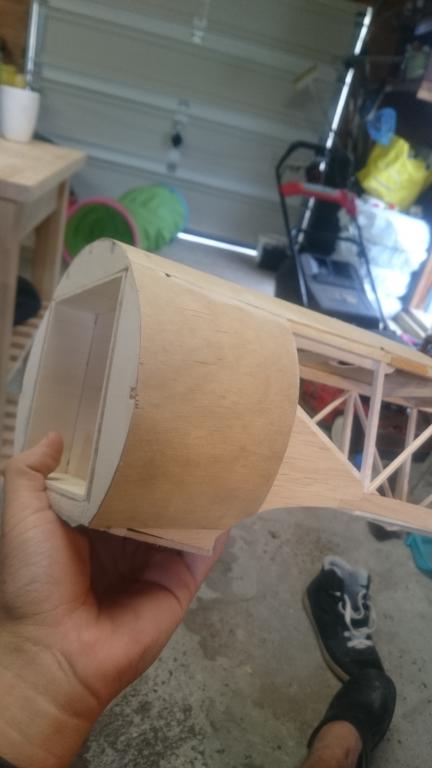

              Och här är resultatet när båda sidorna är klara
Namn: DSC_0531.jpg
Storlek: 53,0 KB
ID: 507445Klicka på bilden för större version
Namn: DSC_0532.jpg
Storlek: 30,9 KB

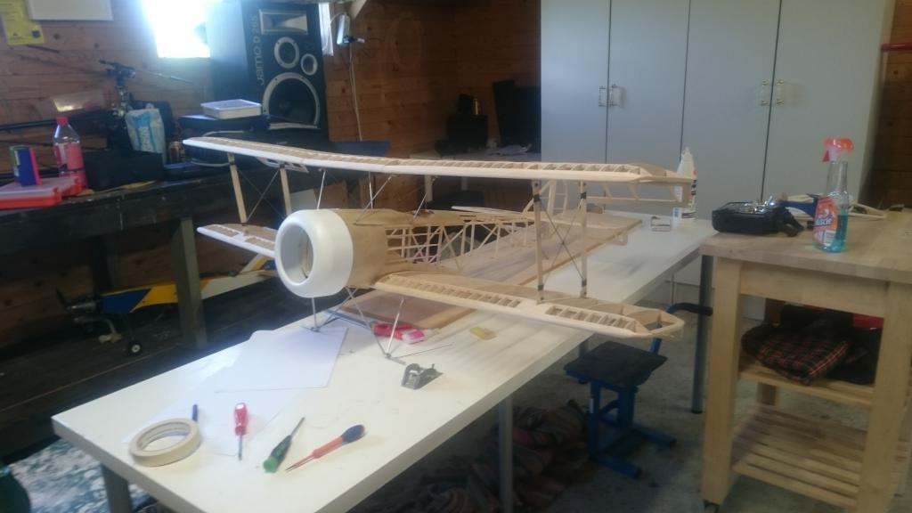

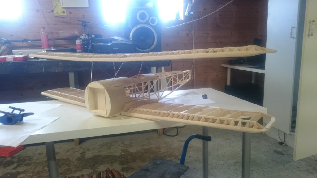

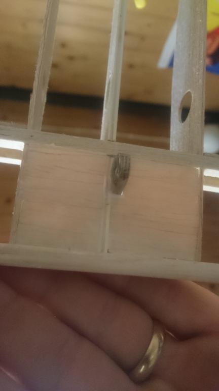

                  • Robert_s
                    • 826

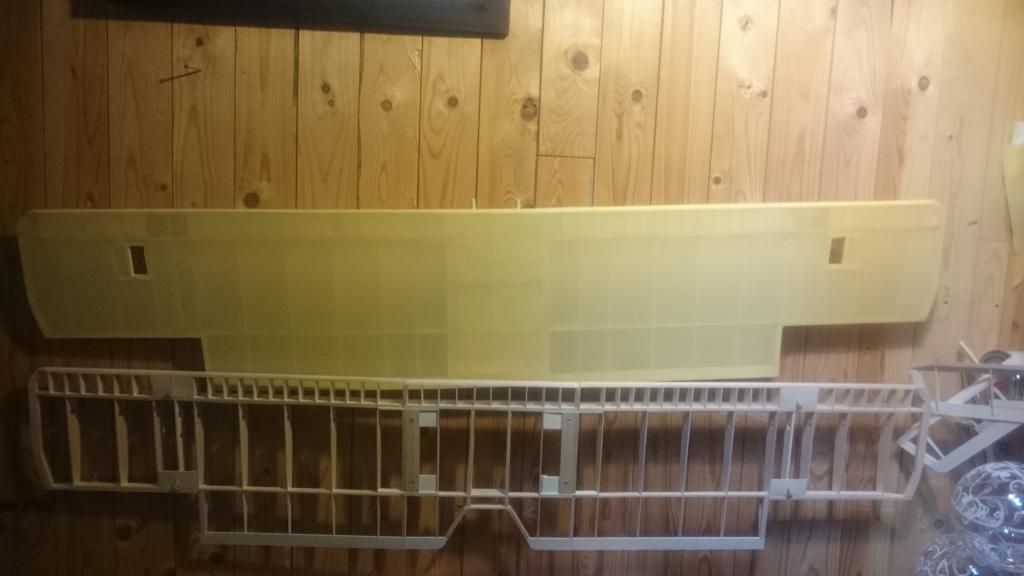

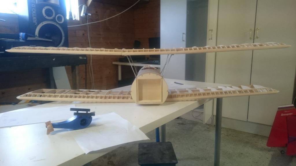

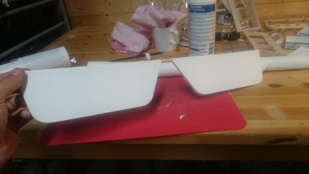

                    Dubbelt så kul med dubbeldäckar? iallafall dubbel så mycket att göra

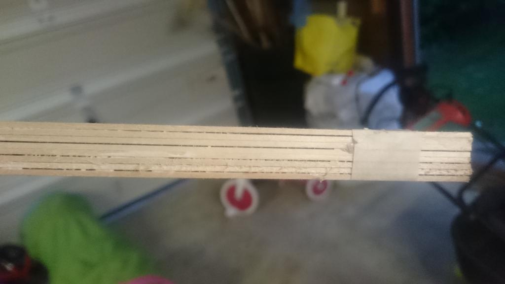

                    Laminerat de med tre 1/32 till 3/32
Namn: DSC_0536.jpg
Storlek: 39,3 KB
Namn: DSC_0537.jpg
Storlek: 41,5 KB
Namn: DSC_0538.jpg
Storlek: 34,0 KB

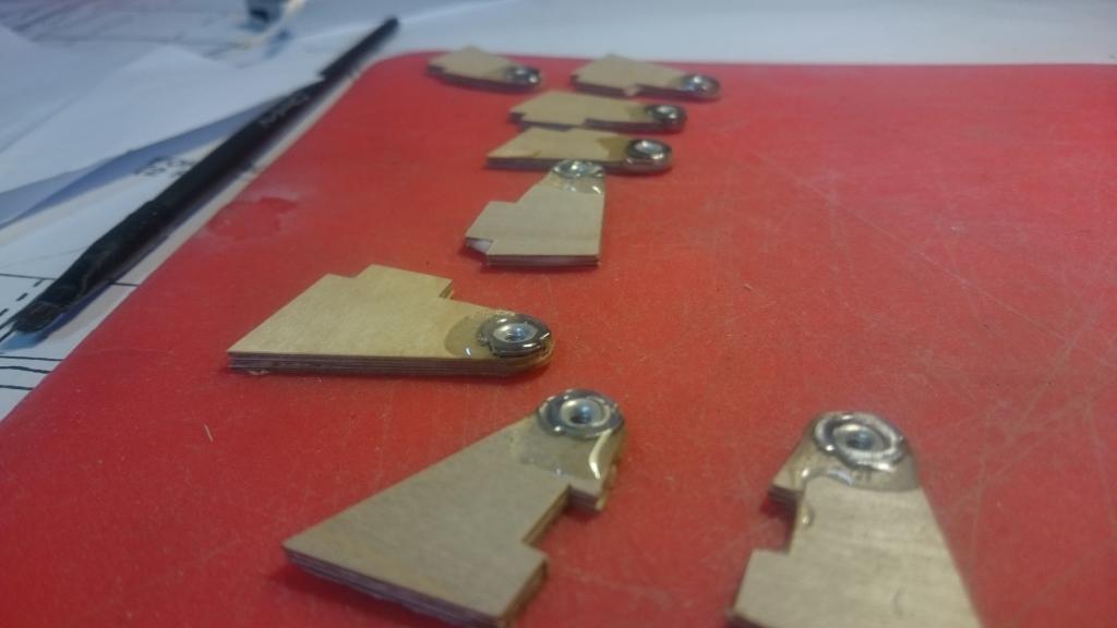

                    Om man slarvar med att läsa manualen ordentligt i börja så biter det en i röva nu:P
Namn: DSC_0539.jpg
Storlek: 20,5 KB
                    Så ska det se ut
Namn: DSC_0540.jpg
Storlek: 45,9 KB

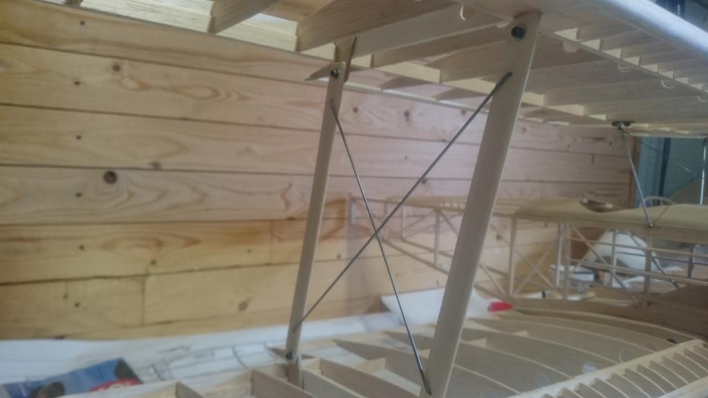

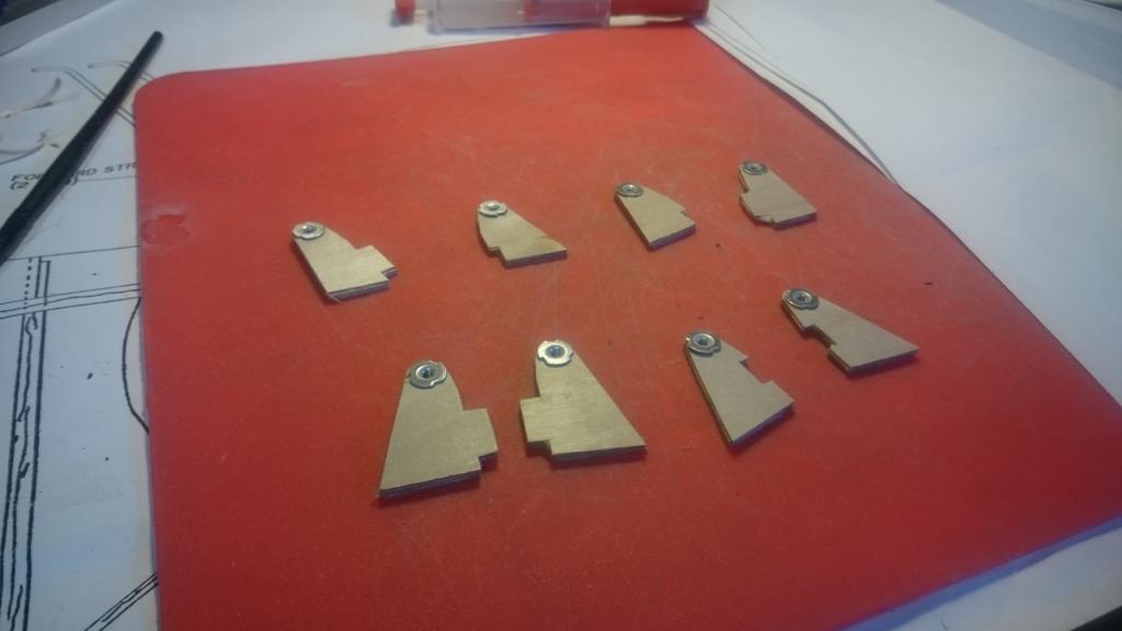

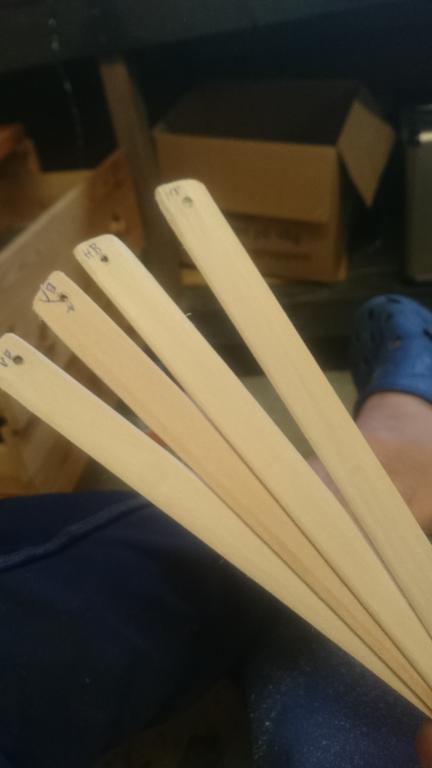

                    Har börja tälja till vingstöttorna, allt ska va laminerat på denna modell
Namn: DSC_0546.jpg
Storlek: 36,8 KB
Namn: DSC_0547.jpg
Storlek: 42,7 KB

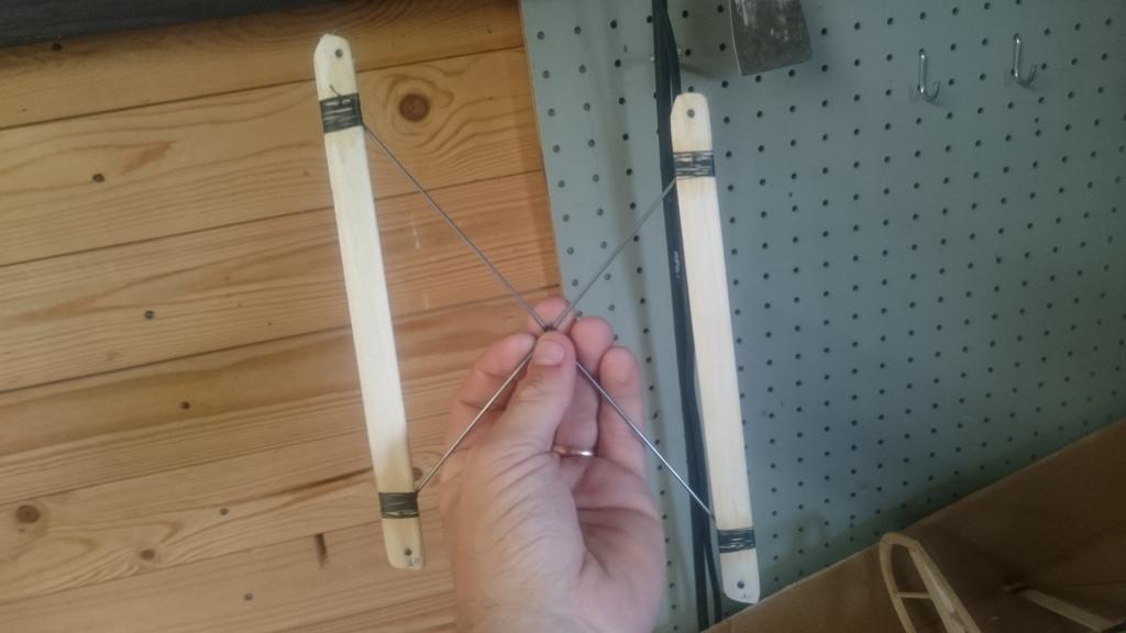

                        Tälja till vingstöttor
Namn: DSC_0552.jpg
Storlek: 30,3 KB
ID: 507458 Klicka på bilden för större version
Namn: DSC_0553.jpg
Storlek: 22,0 KB
ID: 507459 Klicka på bilden för större version
Namn: DSC_0555.jpg
Storlek: 45,8 KB

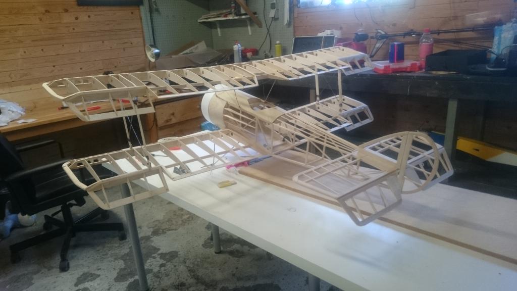

                        Inte mycket kvar 52/58 sidor gjorda
Namn: DSC_0556.jpg
Storlek: 36,3 KB

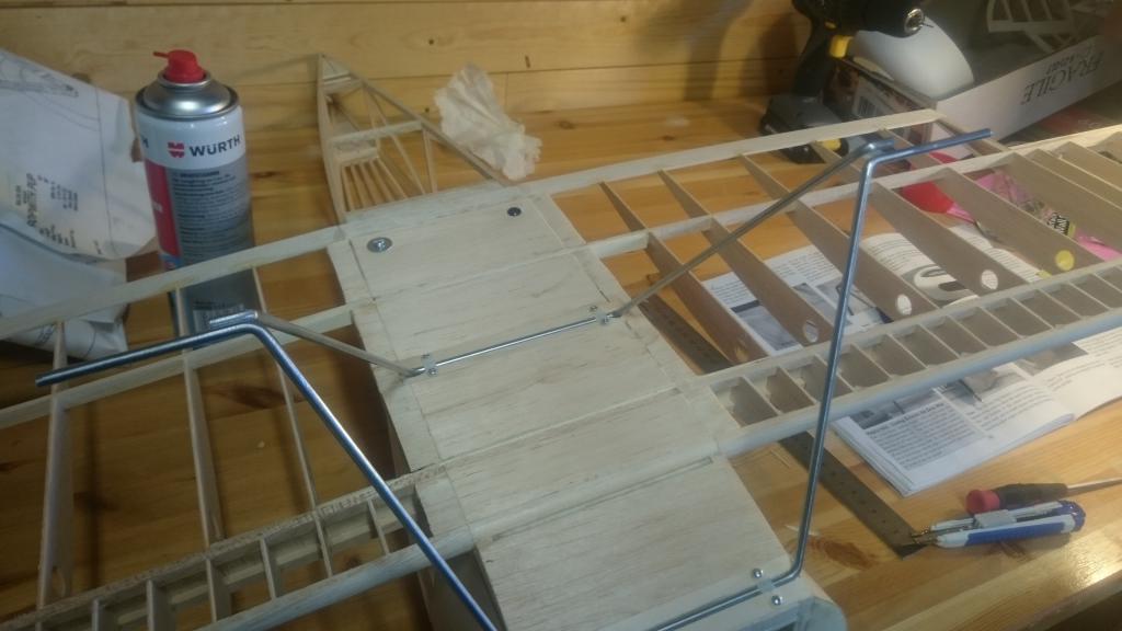

                        Börjat med att installera skevroder, dock inte limmat de än då jag jag tänkte klä den först
Namn: DSC_0558.jpg
Storlek: 45,4 KB
                        Snart står den på egna ben
Namn: DSC_0559.jpg
Storlek: 61,7 KB
ID: 507463 Klicka på bilden för större version

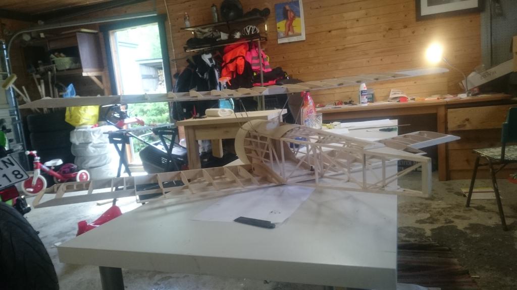

Namn: DSC_0563.jpg
Storlek: 24,6 KB
ID: 507464 Klicka på bilden för större version
Namn: DSC_0564.jpg
Storlek: 53,9 KB

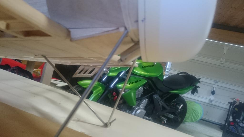

                        Nu står den på egna ben!!!
Namn: DSC_0565.jpg
Storlek: 55,0 KB
ID: 507466Klicka på bilden för större version
Namn: DSC_0566.jpg
Storlek: 69,2 KB

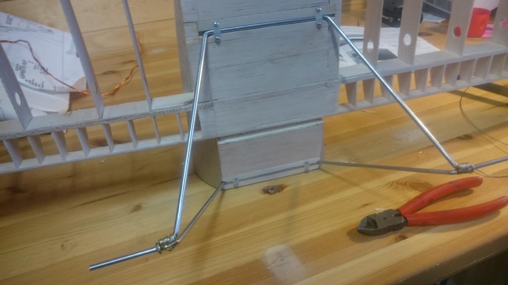

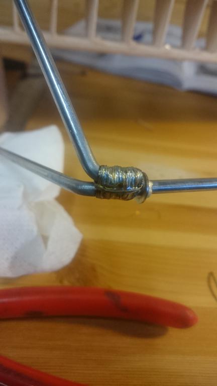

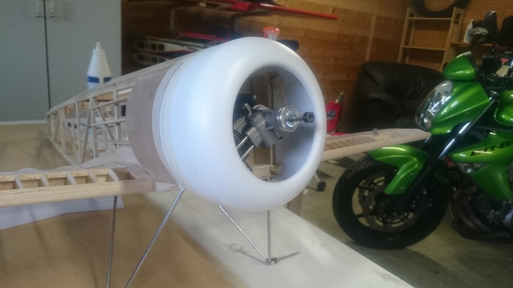

                        Påbörjat motorinstallationen.
Namn: DSC_0567.jpg
Storlek: 46,3 KB
                        Och så här blev det!
Namn: DSC_0568.jpg
Storlek: 50,3 KB
ID: 507469Klicka på bilden för större version
Namn: DSC_0573.jpg
Storlek: 47,5 KB
ID: 507470Klicka på bilden för större version
Namn: DSC_0574.jpg
Storlek: 50,1 KB

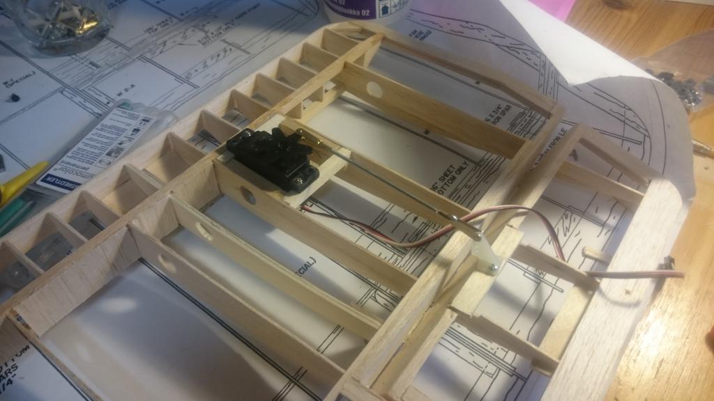

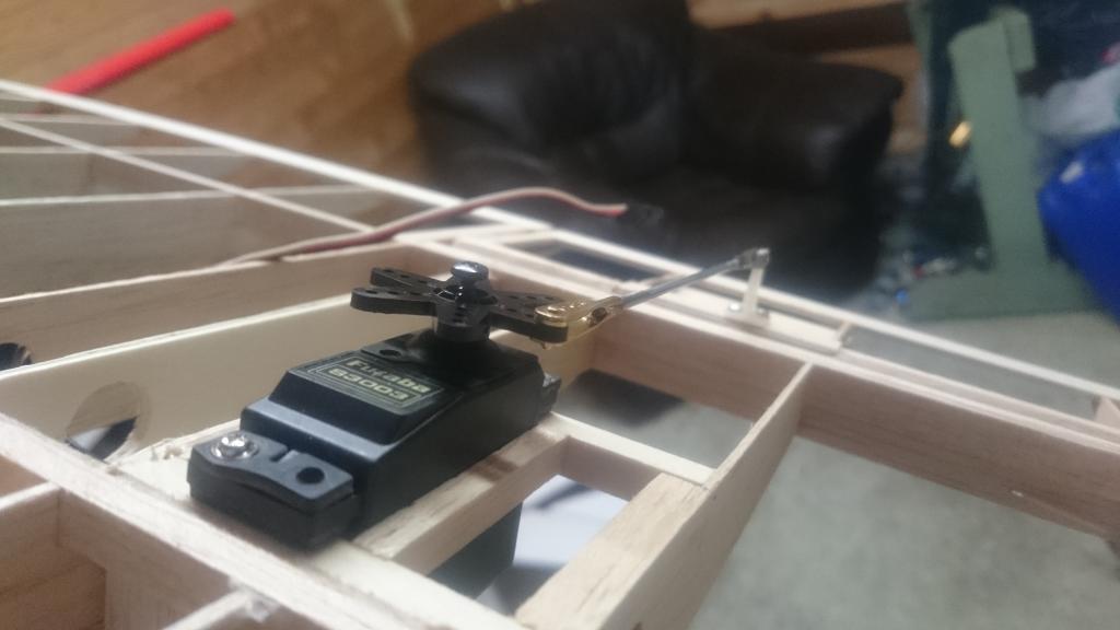

                            Har börjat lite smått med servoinstaiationen.
Namn: DSC_0577.jpg
Storlek: 68,7 KB
ID: 507487Klicka på bilden för större version
Namn: DSC_0578.jpg
Storlek: 46,5 KB

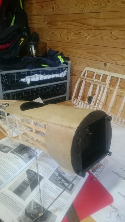

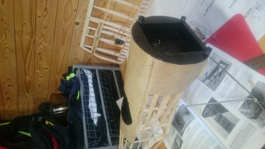

                            Och har hunnit att måla brandväggen och cockpiten.
Namn: DSC_0579.jpg
Storlek: 41,1 KB
                            Nu blir det bara att vänta på att klädsen kommer hem

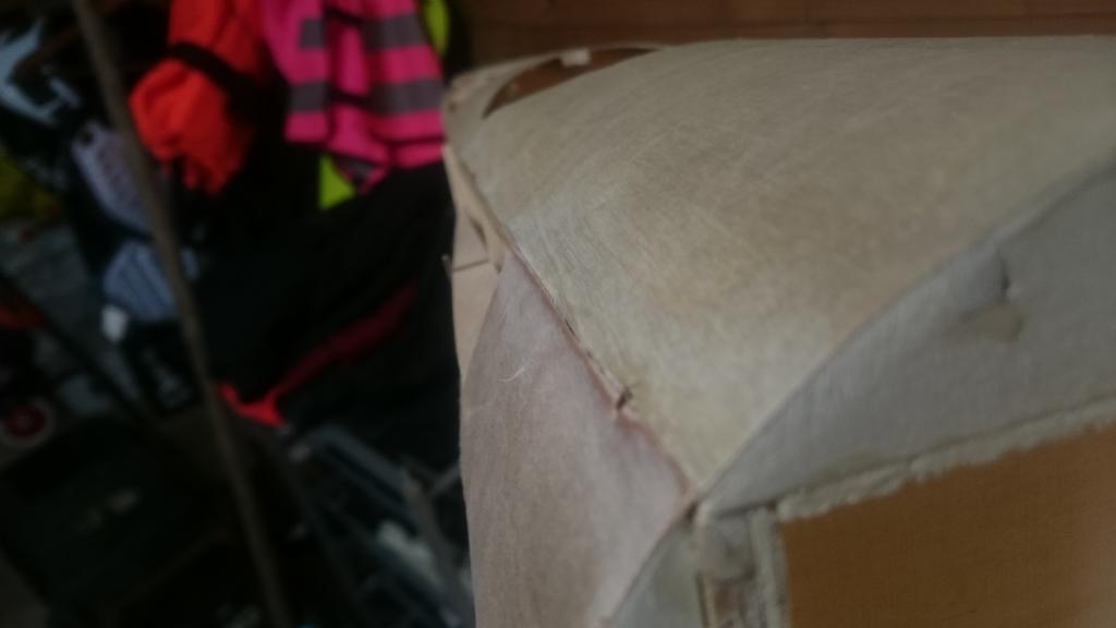

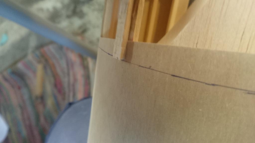

                            • Robert_s
                              • 826

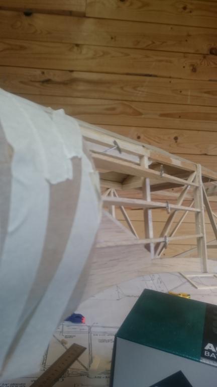

                              Har börjat klä den nu, lite jobbigt då jag har tappat bort strykjärnet, i alla flyttar jag har gjort på slutet :(
                              Men det är lugnt, jag snodde frugans när hon inte såg och gick ut till garaget
Namn: DSC_0597.jpg
Storlek: 41,3 KB
ID: 507505 Klicka på bilden för större version
Namn: DSC_0596.jpg
Storlek: 46,4 KB
                              • Robert_s
                                • 826
                                Ena under-sidan av vingenarna är klar nu, börjar lära mig nu. Har bara klätt en blue-stick förut
