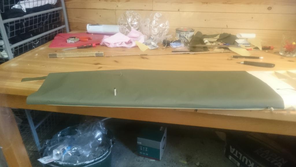

    Börja alltid med undersidan, då kan du överlappa med ovansidans klädsel och få skarven på undersidan.
    Även så på kroppen, men där kanske det blir någon lodrät skarv i längsled, börja i så fall bakifrån och arbeta framåt.
    Om du förstår hur jag menar....

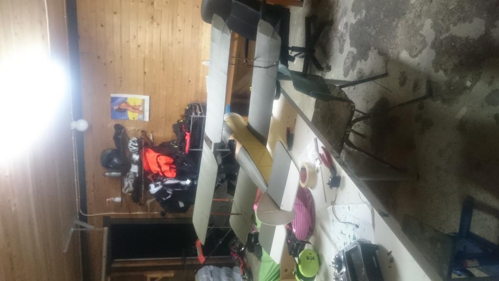

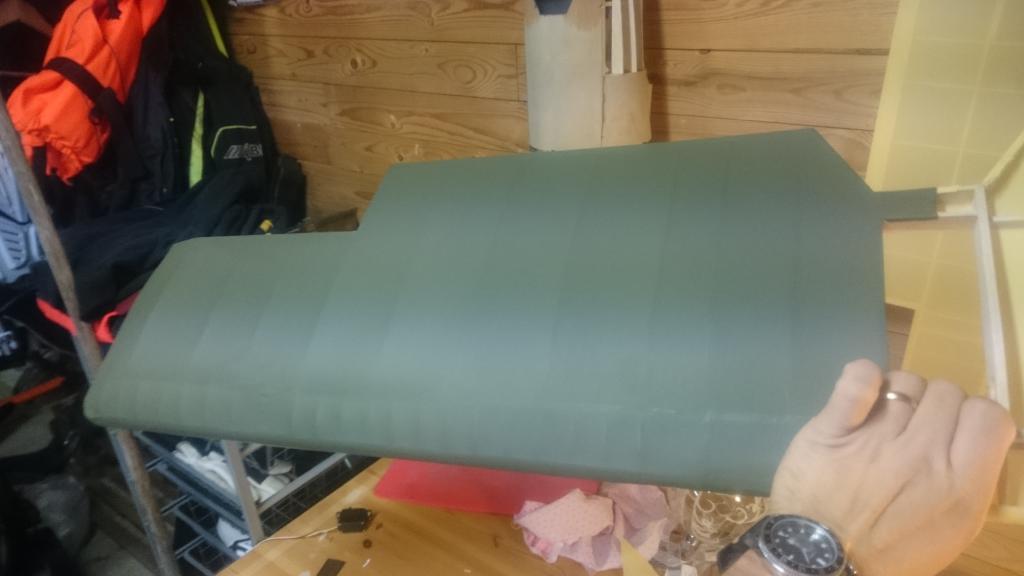

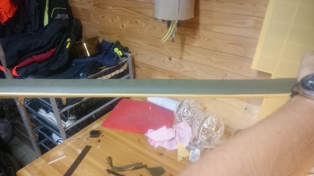

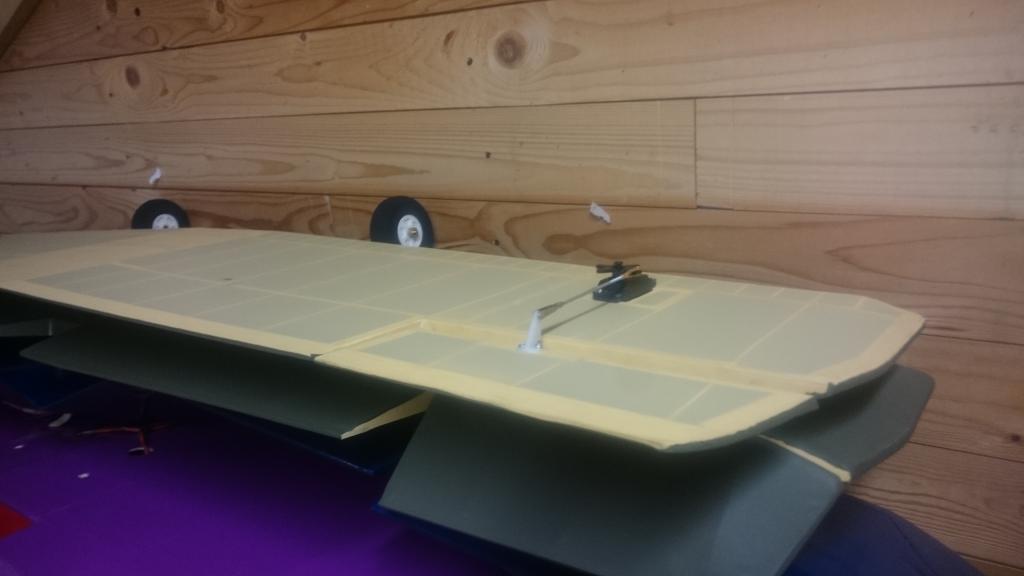

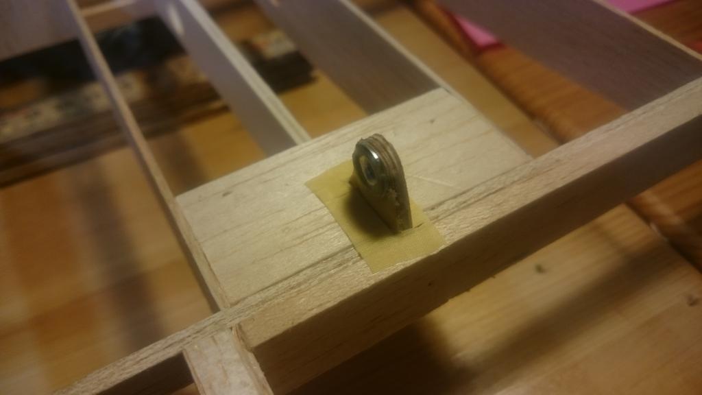

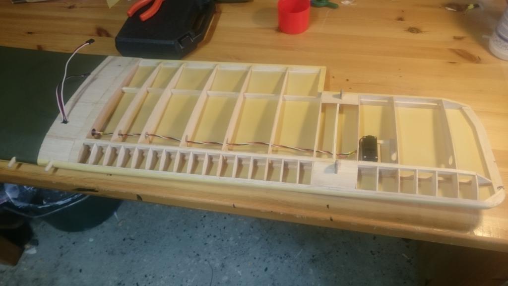

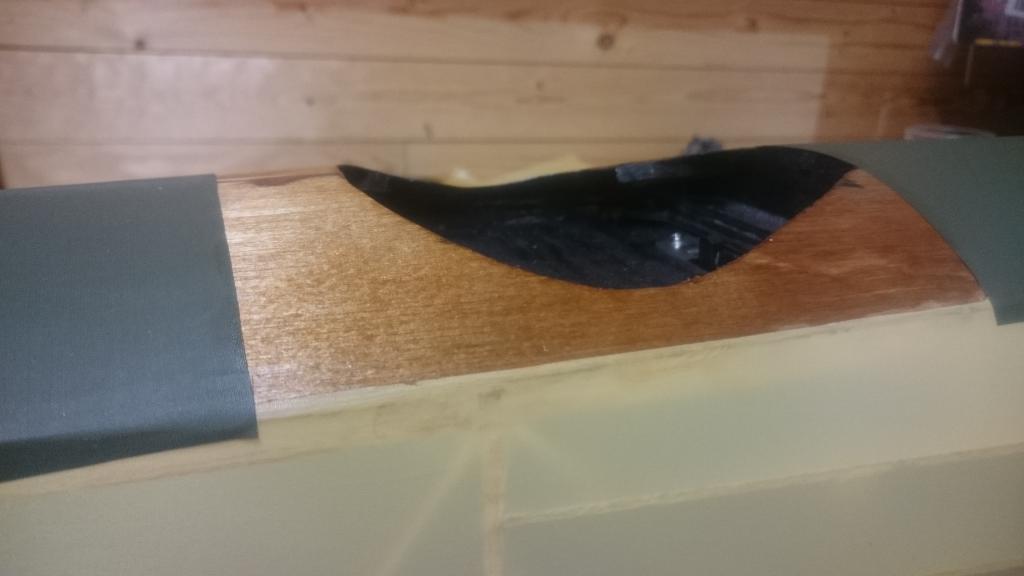

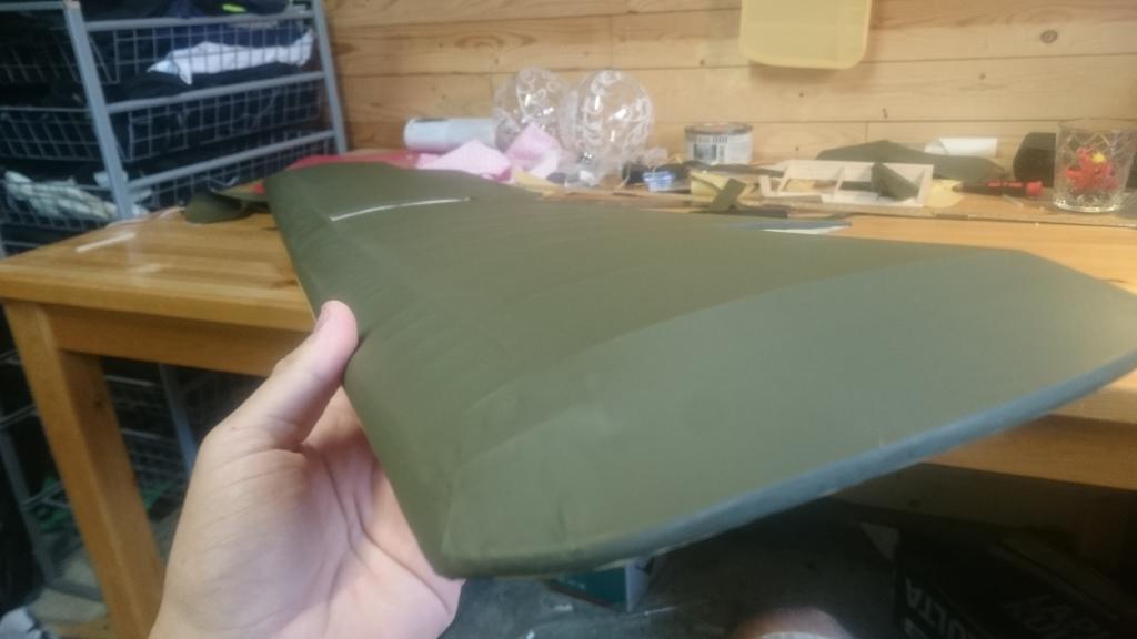

        Tack för de fina orden, har varit ut till verkstan en liten stund nu på kvällen och hunnit klä lite till. Har klätt klart båda vingarna på undersidan och börjar klä ovansidan av vingen. Så här gjorde jag runt alla vingstöttorsfästen på undersidan
Namn: DSC_0600.jpg
Storlek: 38,5 KB
        Här är lite bilder på resultatet,
Namn: DSC_0605.jpg
Storlek: 57,6 KB
ID: 507512Klicka på bilden för större version
Namn: DSC_0601.jpg
Storlek: 43,4 KB
ID: 507509Klicka på bilden för större version
Namn: DSC_0602.jpg
Storlek: 55,4 KB
ID: 507510Klicka på bilden för större version
Namn: DSC_0604.jpg
Storlek: 51,9 KB

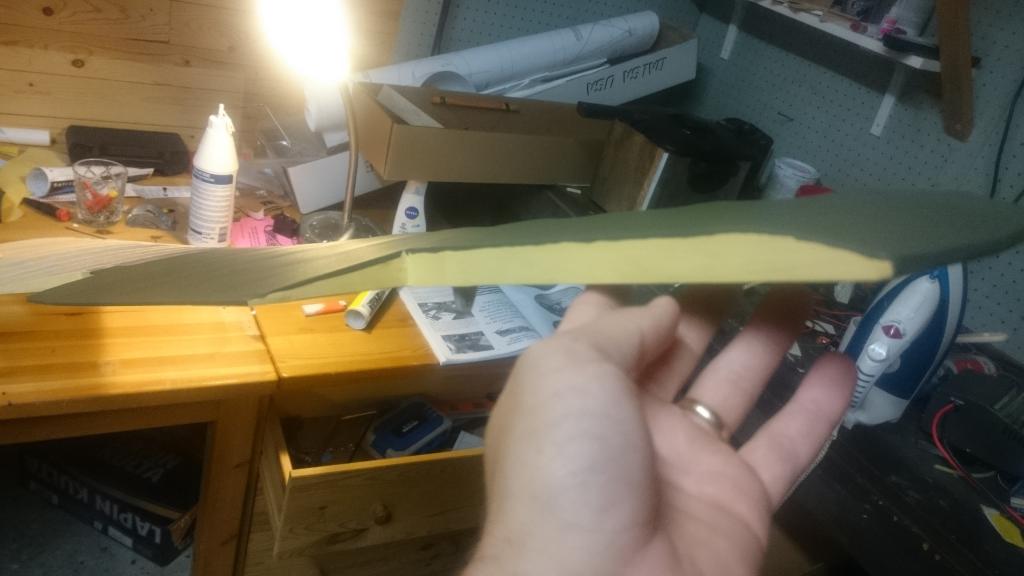

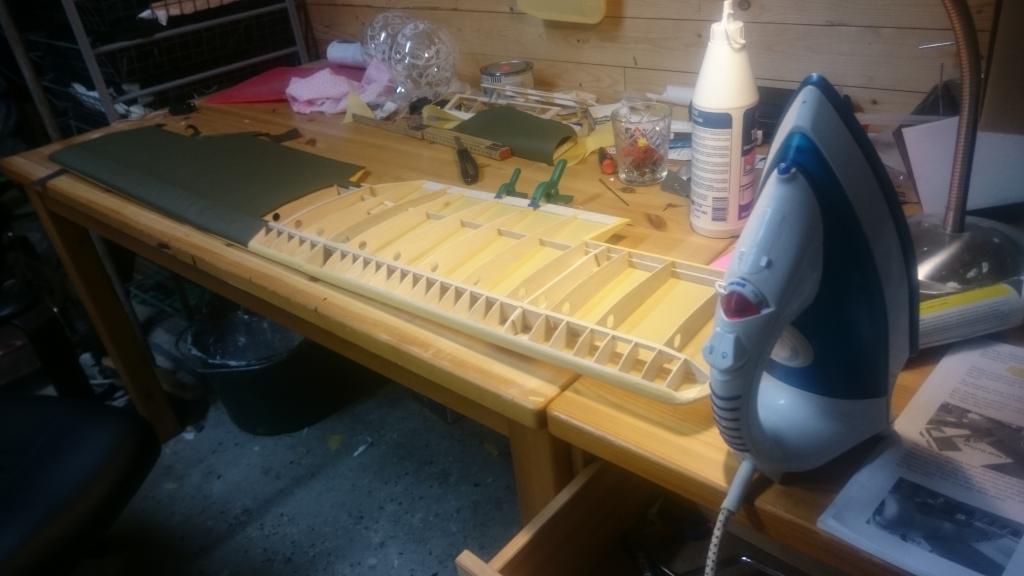

          Dubbelkrökt är klurigt.
          Du har ingen varmluftspistol att värma lite försiktigt med??
            Dubbelkrökt brukar man få fint om man arbetar med material längre ut åt sidorna på såna där hörn. Dvs inte gör klart kortsidan (vingspetsen) och långsidan (leading edge tex) och sen bara värmer och har sig på hörnet. Utan sprid ut "fästpunkterna" en bit in på kortsidan och långsidan och ha tillräckligt med material utöver så du har att dra i. Strykjärnet var lite större än vad vi är vana vid. ;-)

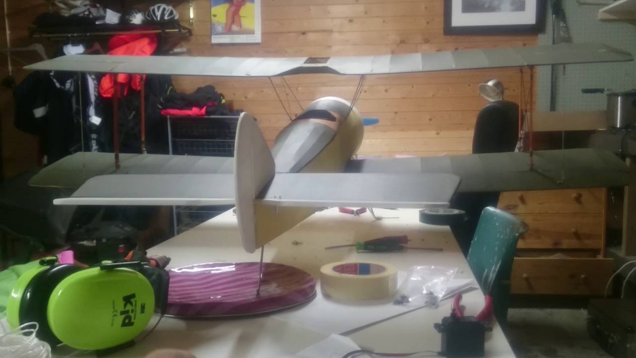

              För trött för att skriva något informativt inlägg så njut av bilderna.

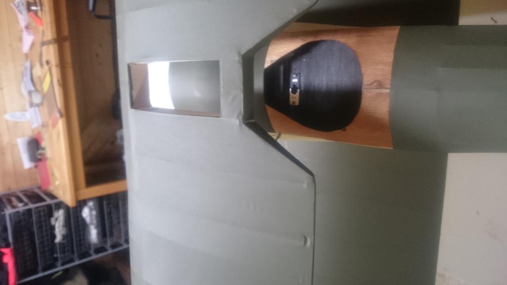

                Vad ska man hitta på nu då? Bara sidorodret kvar att montera. Har motorkåpa spinner och rutor till en Brian Taylor spittfire, är det någon som läser denna tråden som har erfarenheter av den? Tror det är denna, också denna kartong har försvunnit i någon av flyttarna med alla trädetaljer, så det blir nog att beställa en sådan

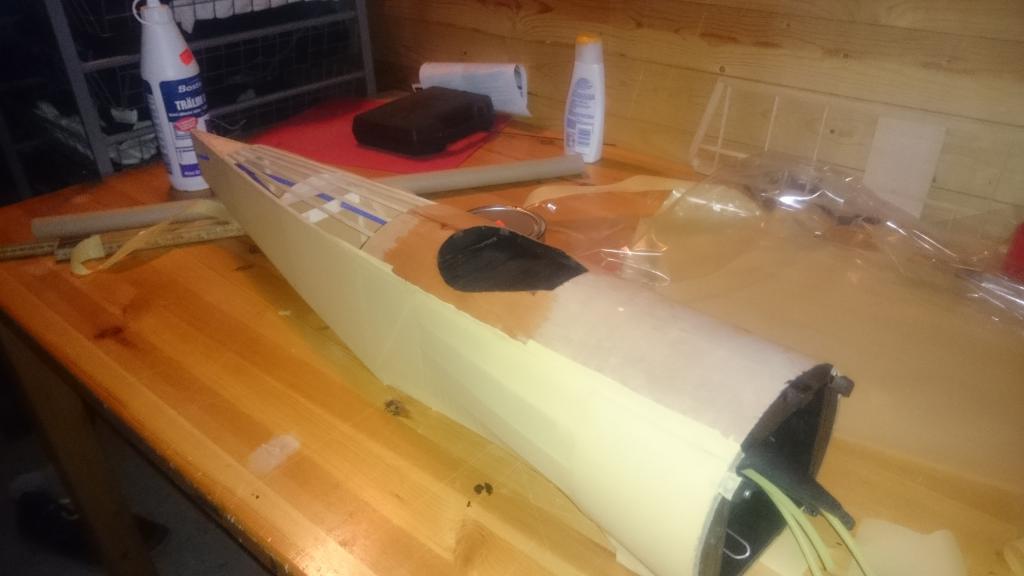

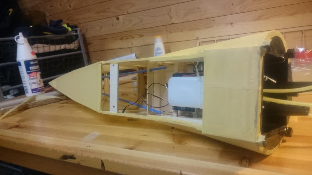

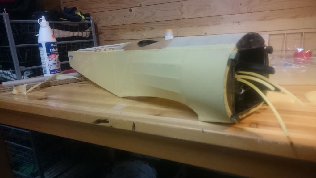

                Lite töligt blev det när jag klädde ena långsidan, en av de långa balsa-listerna gick av så man fick leka kirurg för att limma ihop det och förstärka.

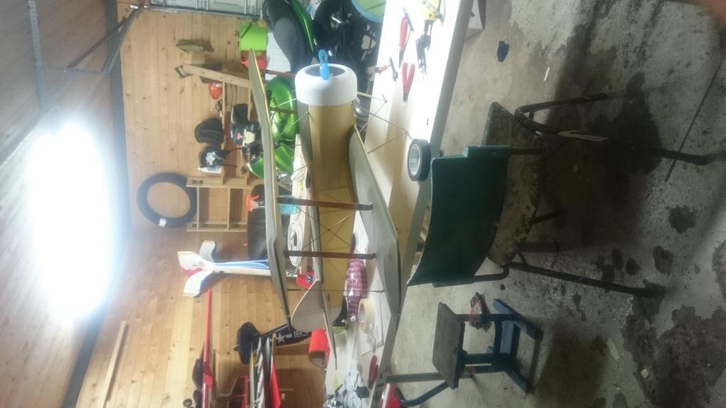

                  Vad ska man ha för färg när man målar på solartex? Nu är det bara provflygning kvar
                  Ja jag ska byta propeller den sitter där bara tillfälligt Klicka på bilden för större version

                  Lite töligt, blid på skadan Klicka på bilden för större version

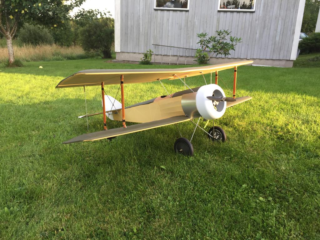

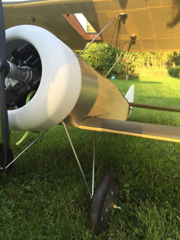

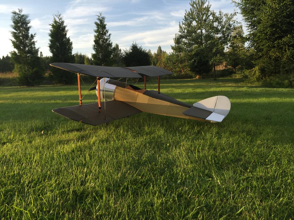

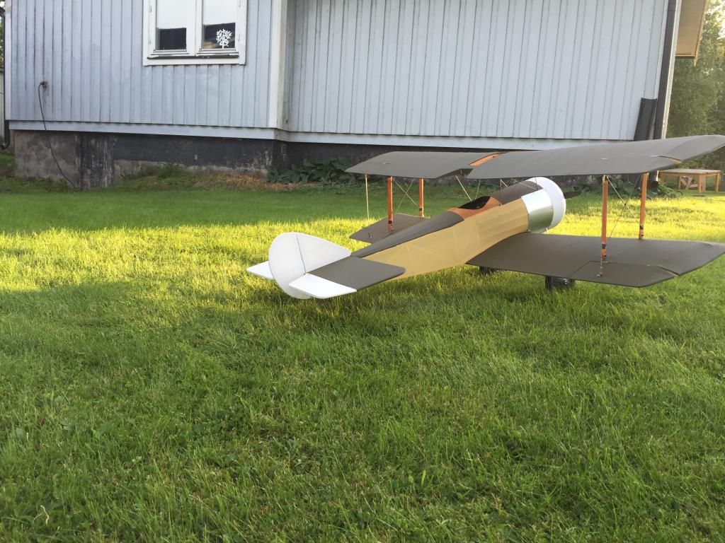

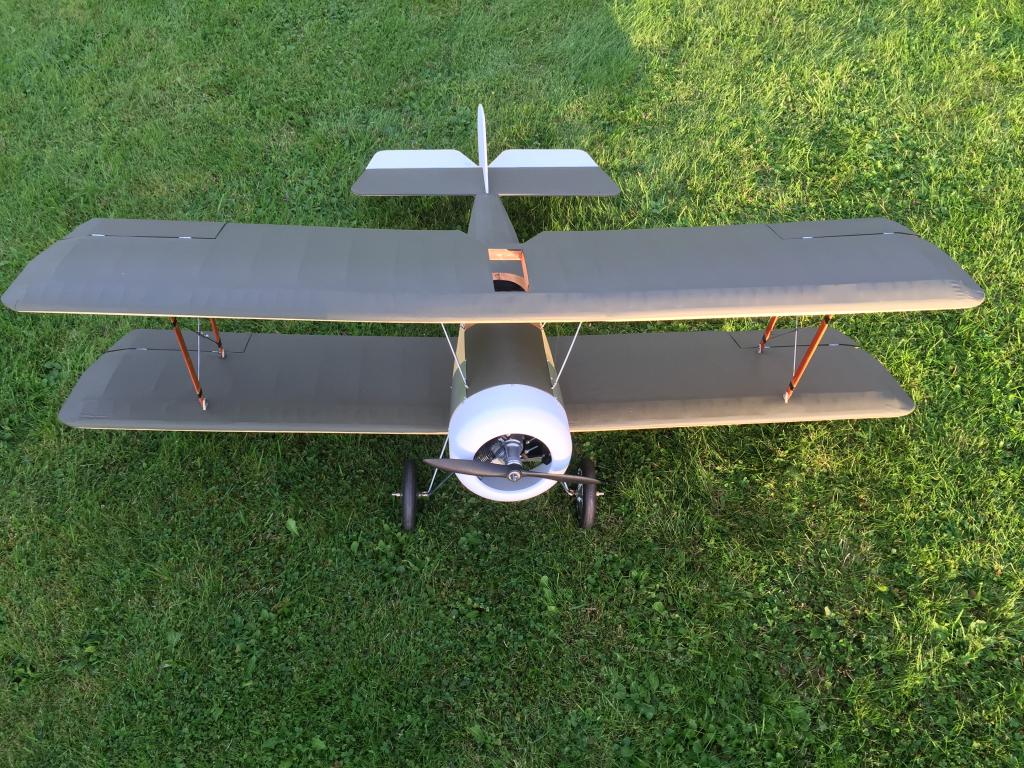

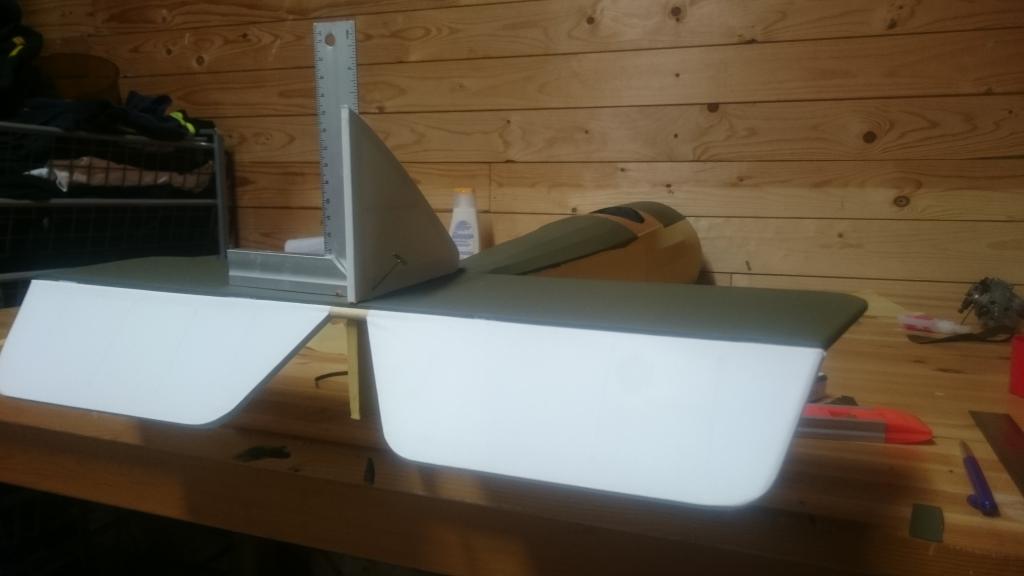

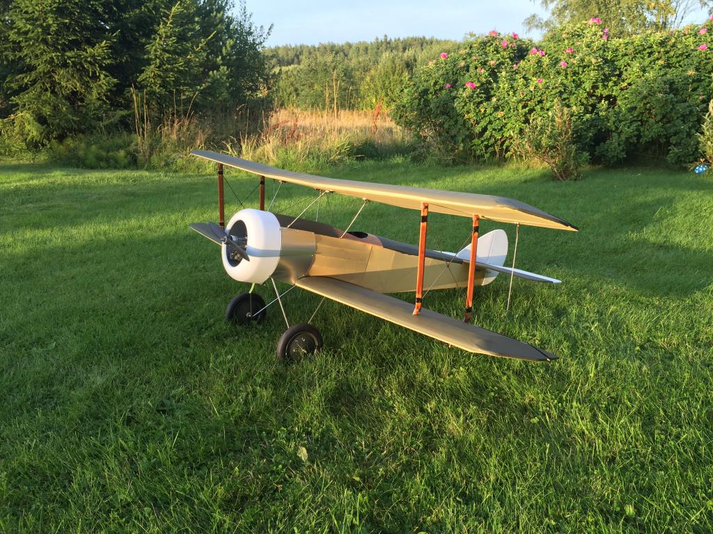

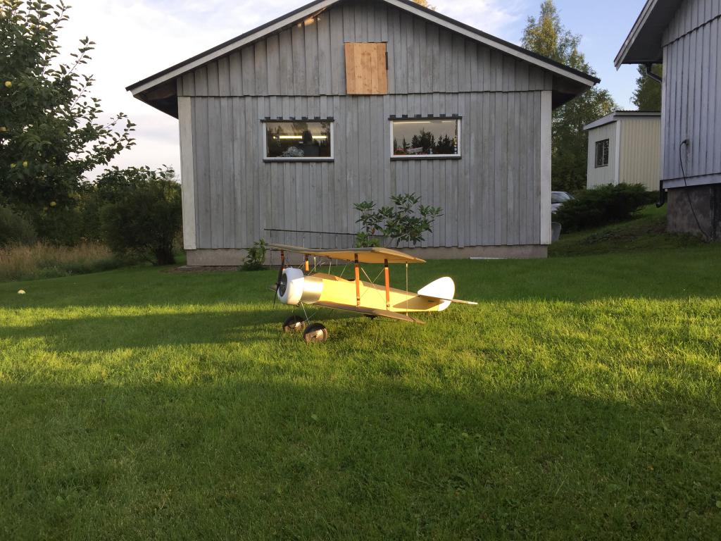

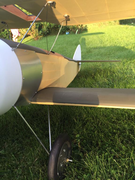

                      Va ute och tog lite fler bilder idag, har också fått på aluminiumplåten på sidorna. Dock har jag inte hunnit måla modellen än plus det ska i en ombordglöd. Flygvikt utan bränsle 2503 gram. Kommer måla till Alla märken efter provgflygning.

                        • 7710
                        #41
                        Himla grann modell!
                        Du frågade om färg,
                        JAG har använt vanlig alkylatfärg, typ gammeldags "Servalack" och rollat på den.
                        Den är inte riktigt nitrosäker, man får torka av direkt efter flygning.
                        Annars är det nog 2K-färg som gäller...

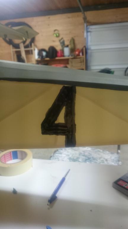

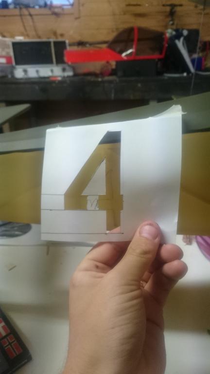

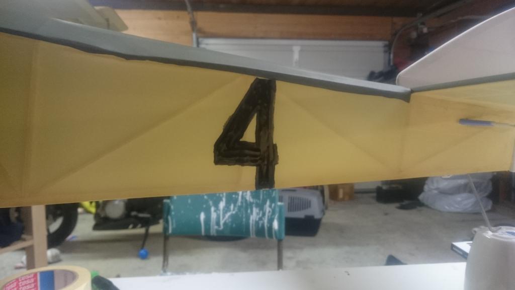

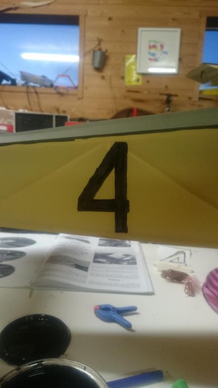

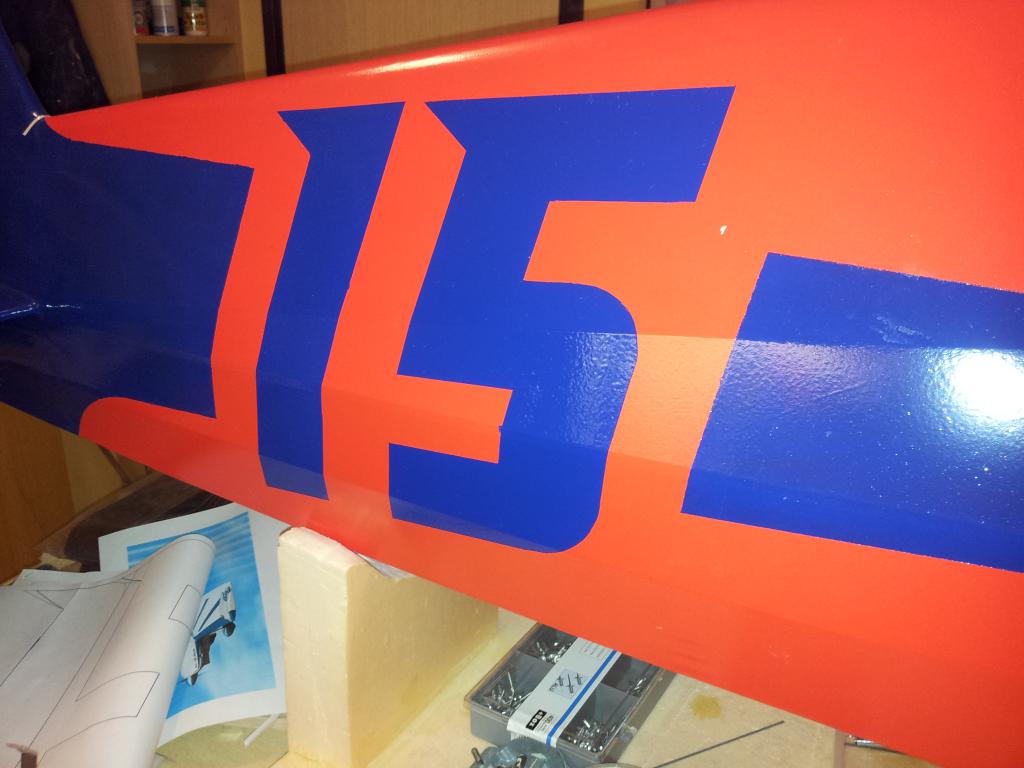

                          Va noga och gjorde fina schabloner
Namn: DSC_0635.jpg
Storlek: 25,2 KB
                          Och här är resultatet
Namn: DSC_0636.jpg
Storlek: 22,6 KB

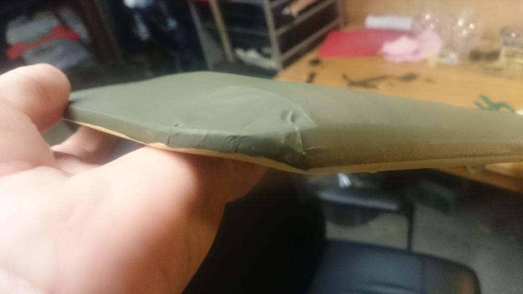

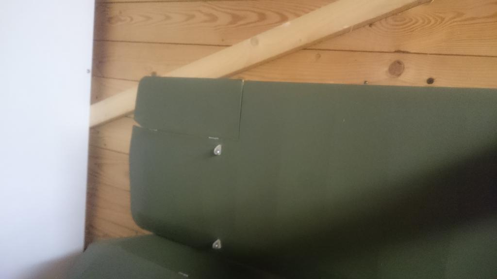

                          Ser ut som fan:banghead: blev rätt sur och frimåla andra sidan.
Namn: DSC_0637.jpg
Storlek: 26,3 KB
                          Och det blev mycket bättre, men får väl fylla i den så den ser ut som den andra.....:banghead::banghead::banghead:
                            • 7710
                            #43

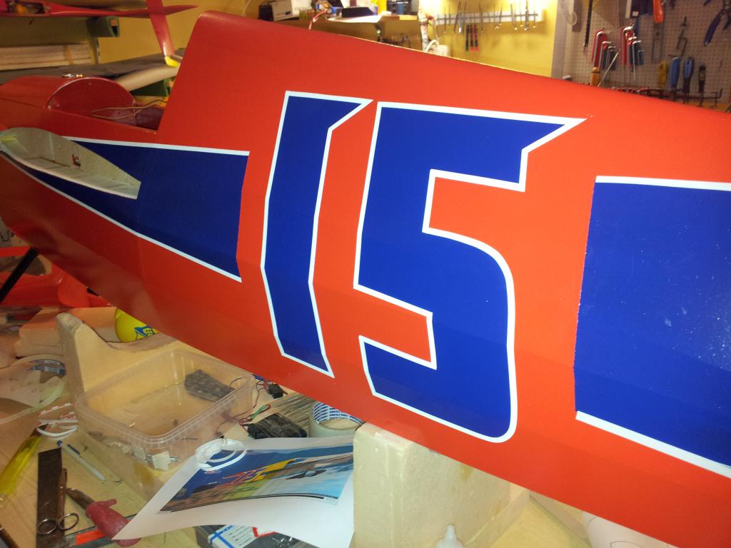

                            Lösa schabloner är svårt att få "täta".
                            Eltejp eller kontaktplast funkar hyfsat som schablon, men man måste se till att färgen INTE kan tränga in någonstans.
                            Man kan fuska bort fransiga kanter genom att lägga på tunn tejp (pinstripes) över det färdiga resultatet.

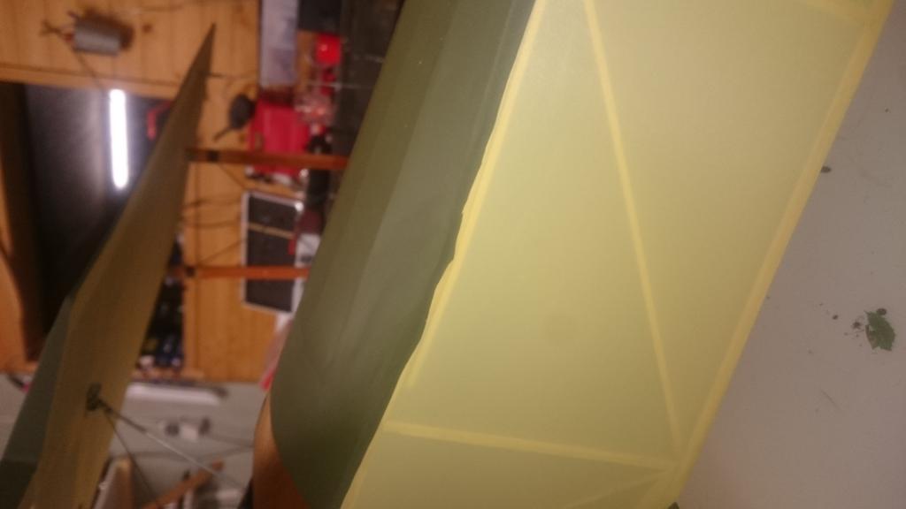

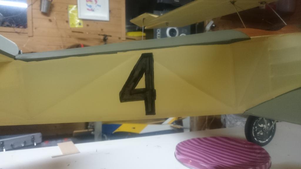

                              Fixade till de lite, men mycket mer att önska till nästa gång.
Namn: DSC_0641.jpg
Storlek: 39,5 KB
ID: 507579 Klicka på bilden för större version
Namn: DSC_0640.jpg
Storlek: 39,0 KB
                                • 7710
                                #45
                                Ett alternativ kan vara att skära ut siffror och bokstäver direkt i kontaktplast, men på en sådan "gammelkärra" ska de nog vara handmålat...
                                Ser liksom mer levande ut!
