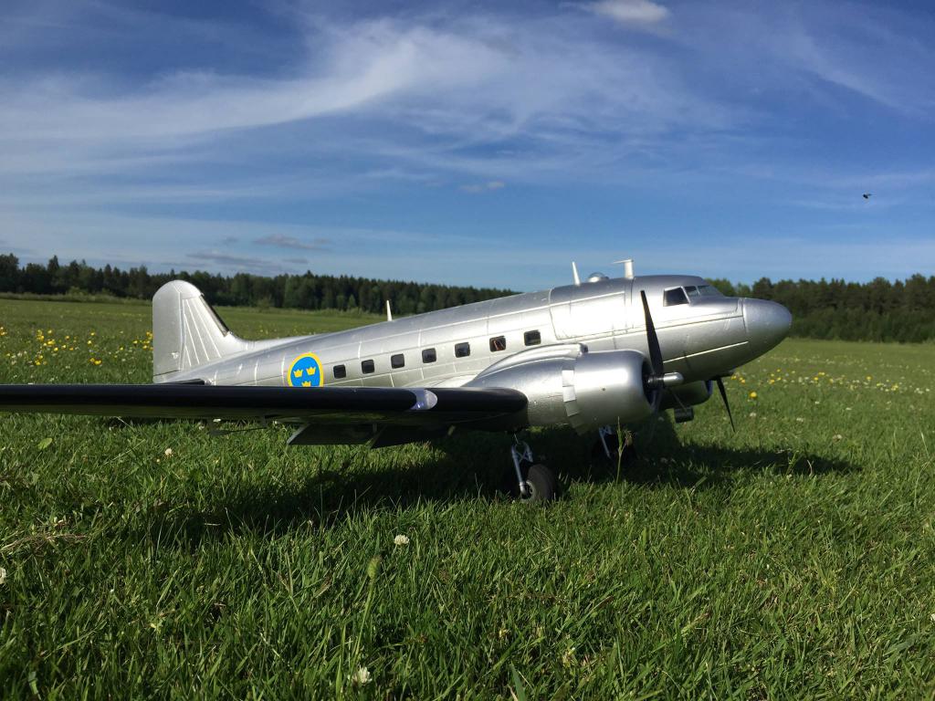

                        Steg 1 i målandet är så gott som klart.
                        Det återstår lite smått som ska målas. Och sen gäller det ju att få dit lite weathering så den inte ser så plastig och ... RC-aktig ut. Tog ett gäng bilder på hur den ser ut nu. Sen ska det småfixas lite till för att göra den RC-flygklar. Rätt nöjd med den, fast det är en EPO. :-D
                        Den har ju även lampor, bild på det sen. Och alla fyra flaps kan fällas ut för start och landning. Det är även elektriskt infällbara landställ, långsamma sådana som det ska vara. Utöver det så har den förstås det vanliga... skevroder, höjdroder, sidoroder och throttle till motorerna.
