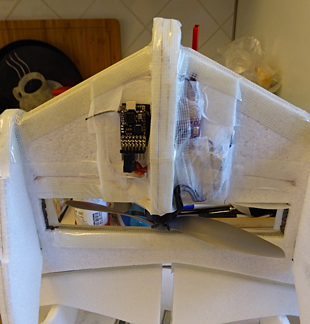

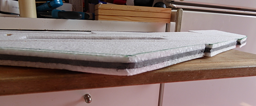

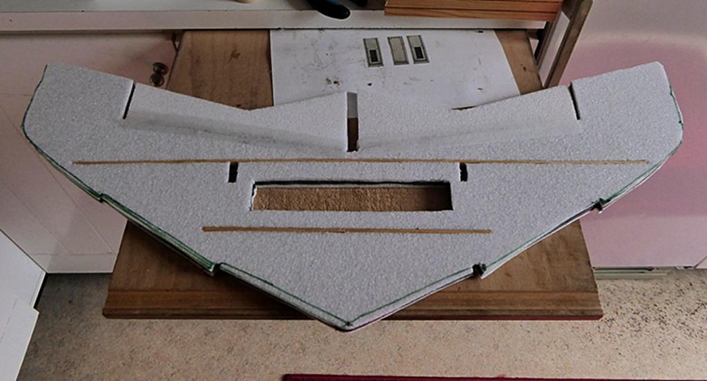

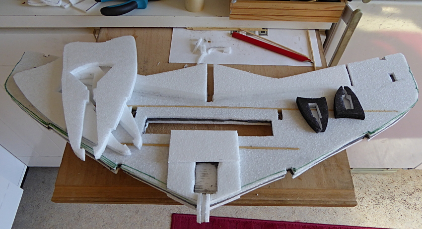

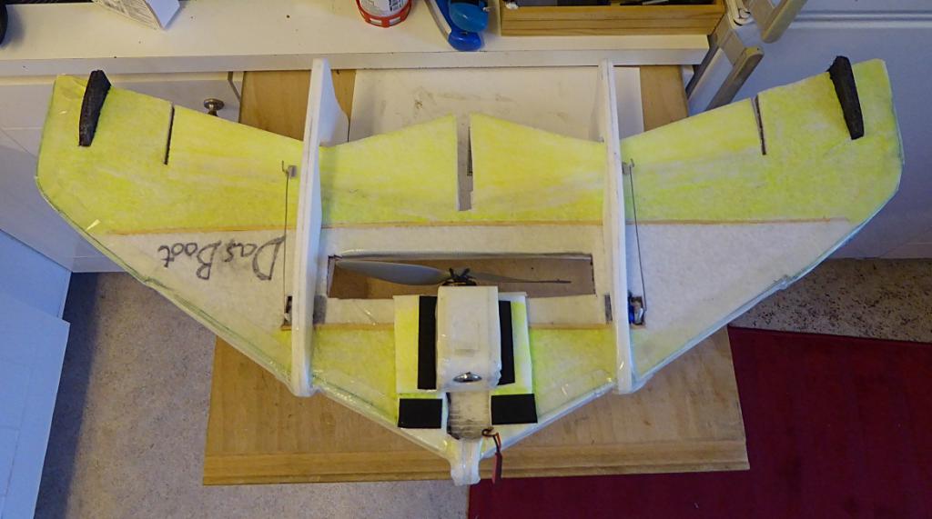

                  Som nämnts har jag hållit på med en "byggcellplast"-fri version av Crackwingen "Das Boot", pga dess negativa egenskaper och att, som nämnts på annan plats, mitt dopp i Kalmarsund verkat lösa upp cellskivan något.
                  Hade ett par skivor med 4 mm EPP och köpte en bunt med Depron-flak på Bauhaus, använde min första crackwing som mall och skar ut 2 EPP och en depron-skiva som jag limmade samman med UHU POR. De för Crackwingen så karaktäristiska stabilisatorerna gjordes i dubbelt lager EPP. Motor- och kamerafästen likaledes i EPP. Trästrips från närmsta hobbybutik samt kolfiber som förstärkning. Framkanten fick dock nöja sig med bitar av lite kraftigare grillpinnar. Färg är tuschpenna, men den släpper tyvärr mer än väntat :-( .
                  Väger mindre än första "Das Boot", 250 gr mot 380 gr, men efter diskussion med motorleverantören bör jag slippa att vingen tappar orken i 8 m/s motvind. Något som gör att den helt enkelt pressas "ner i marken" trots fullgas. Bör även få längre flygtid än nuvarande 5-7 min iom att jag slipper maxgasa stor del av flygtiden. Nackdelen är troligen mer instabilitet i vind.
                  Emax 2205/21-1660kv
                  Hobbywing ESC 12 A - vattensäkrad
                  LemonRC lättviktsmottagare - lackad med nagellack för vattenskydd
                  Hitec 5gr
                  850 mAh 2 och 3S lipos.

                    Har tyvärr inga ritningar, använder en gammal som template och den är för stor att skanna in. Dock, det finns lite info både hos
                    tillverkaren som RCflight i Skövde för att ta fram en liknande vinge. Notera att på dessa Crackwings går elevons hela vägen ut till vingspetsen. Jag har valt att minska mina ytor till 60% då jag inte kör 3D och behöver en mer nybörjarvänlig vinge.
                    Lite förvånad över att RCFlight inte längre har den i sortimentet, då den är en bra och tålig nybörjarkärra för de som vill pröva modda lite, som jag gjort. Med 50-60% elevonyta och bra expo är den en riktigt trevlig 3-kanalskärra.

                                Den EPP jag använt är lite lättare än Bauhaus gröna Depronskivor, jag tror du nämnt du använder. Min video-/FPV-vinge väger 270 gr med kamera o batteri, vanliga ca 180 gr. Nackdelen med den vanliga är att när det är mer än 5 m/s är den svårflugen, har råkat ut för att vinden tippat kärran när jag flugit med sidvind och vänt med vinden. Min klarar 6-7 m/s om än inte speciellt graciöst. Sedan, stabbarna är inte tillräckligt styva för sidoroder, inte ens på min modifierade, tyngre Crackwing (dubbla EPP-lager i stabbarna).
                                Samma med fläkt. Vill du ha fläkt, tror jag en modifierad FT Mini Arrow är en bättre start, fläkten kommer att flexa på en Crackwing och bryta sönder motorfästet. Och ärligen, kör man Crackwing med omodifierade elevons (se bilden ovan med original och min nerminskning) så sido-/höjdroder är bara extra onödig vikt, se på videon nedan hur agil vingen är utan.
                                Det jag tro du borde se på är en ritning av F-117 "Nighthawk", vinge med elevons och sidroder.
