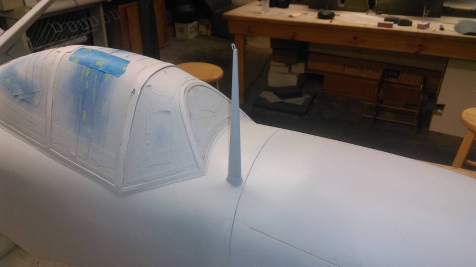

    Efter stallet sa har vi pysslat med lite av varje av alla smasaker som fanns kvar. Kabinhuvens ram har slipats till och spacklats och slipats och spacklat och slipats....

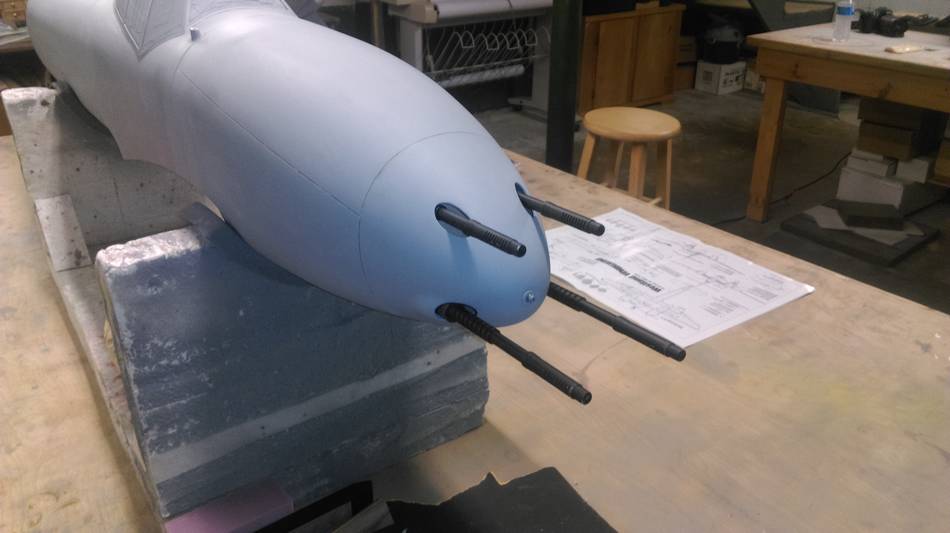

                            Kanonerna i nosen har malats och vi har tillverkat fasten for dem. De kommer att vara avtagbara sa de inte skadas under transporten av karran.

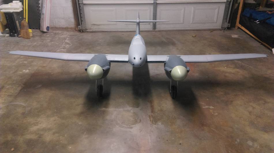

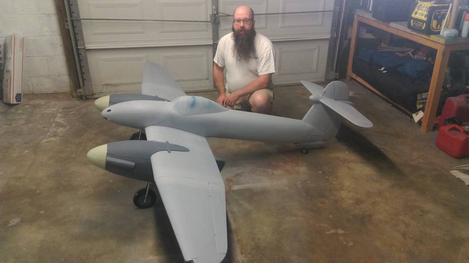

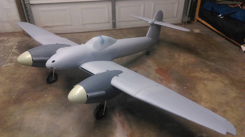

                            En sidobild pa karran nar den ar uppe pa huvudstallet. Nu har vi cirka 5 graders framatlutning vilket ar en klar forbattring.
                            Lite fler bilder pa karran....som lite inspiration for oss.
