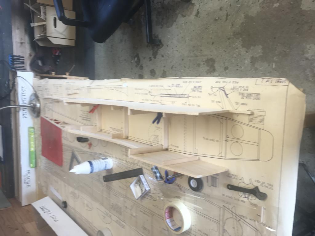

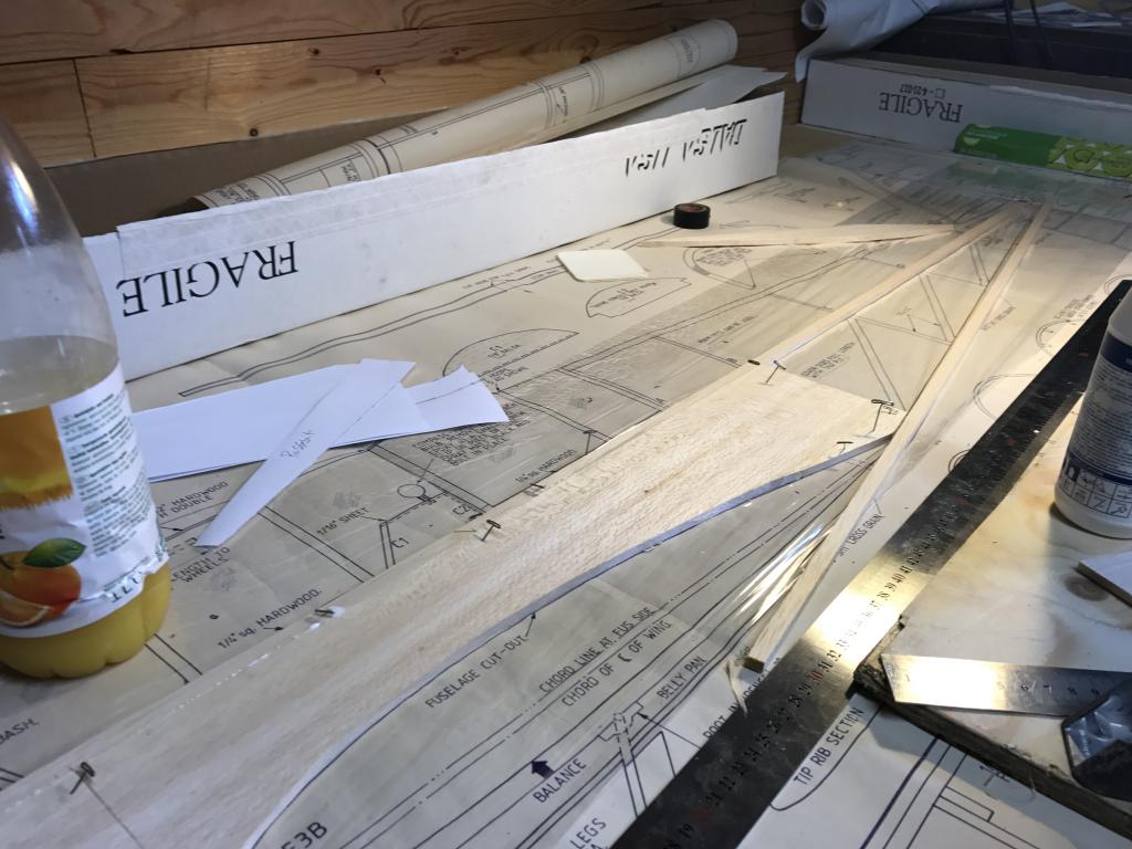

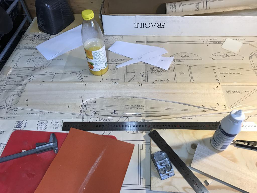

    Nu börjar jag komma ikapp lite med byggdagböckerna:sarcastic: Byggstart på Zlinen va den 13 Juni.
    Zlinen jag bygger är en Dennis Tapsfield ritning som jag fick va en klubbkamrat, med skurna vingar och motorkåpa

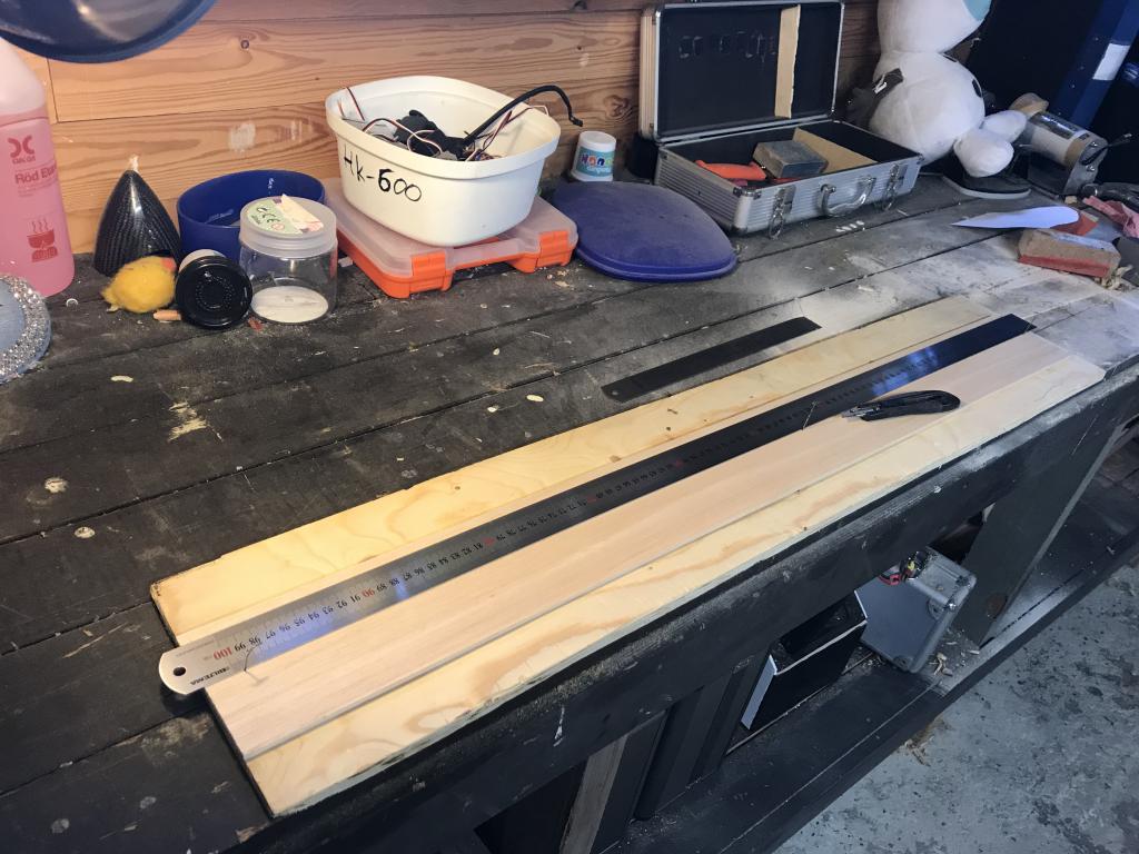

    Börjar med att skära till lite lister(ja jag vet att det finns färdigsågade, men hade rätt mycket 6mm balsa hemma:sarcastic
Namn: IMG_2596.jpg
Storlek: 114,8 KB

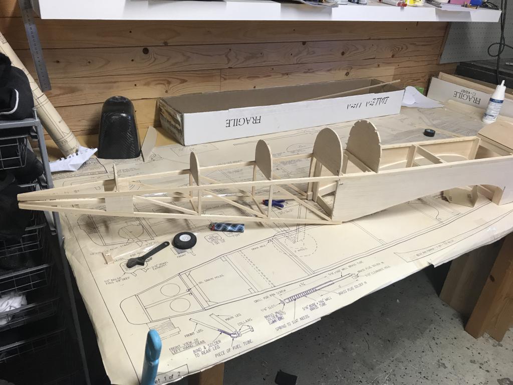

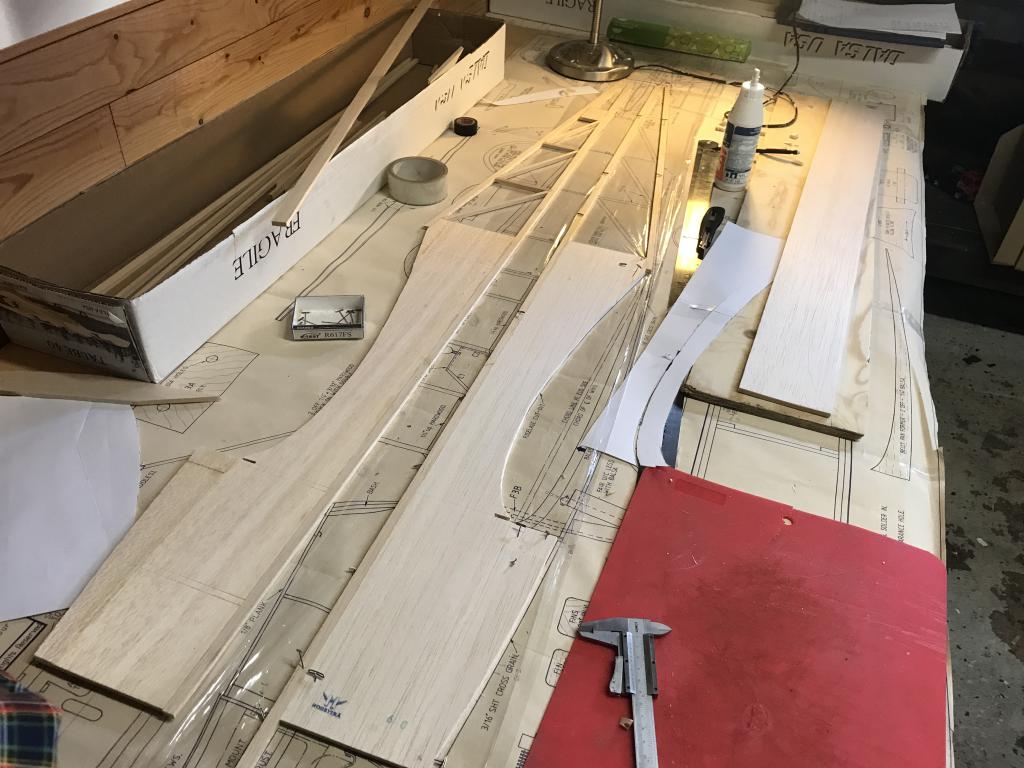

    Nu är det dax att börja med kroppen denna gången.
Namn: IMG_1830.jpg
Storlek: 105,2 KB
ID: 525300 Klicka på bilden för större version
Namn: IMG_1831.jpg
Storlek: 100,8 KB

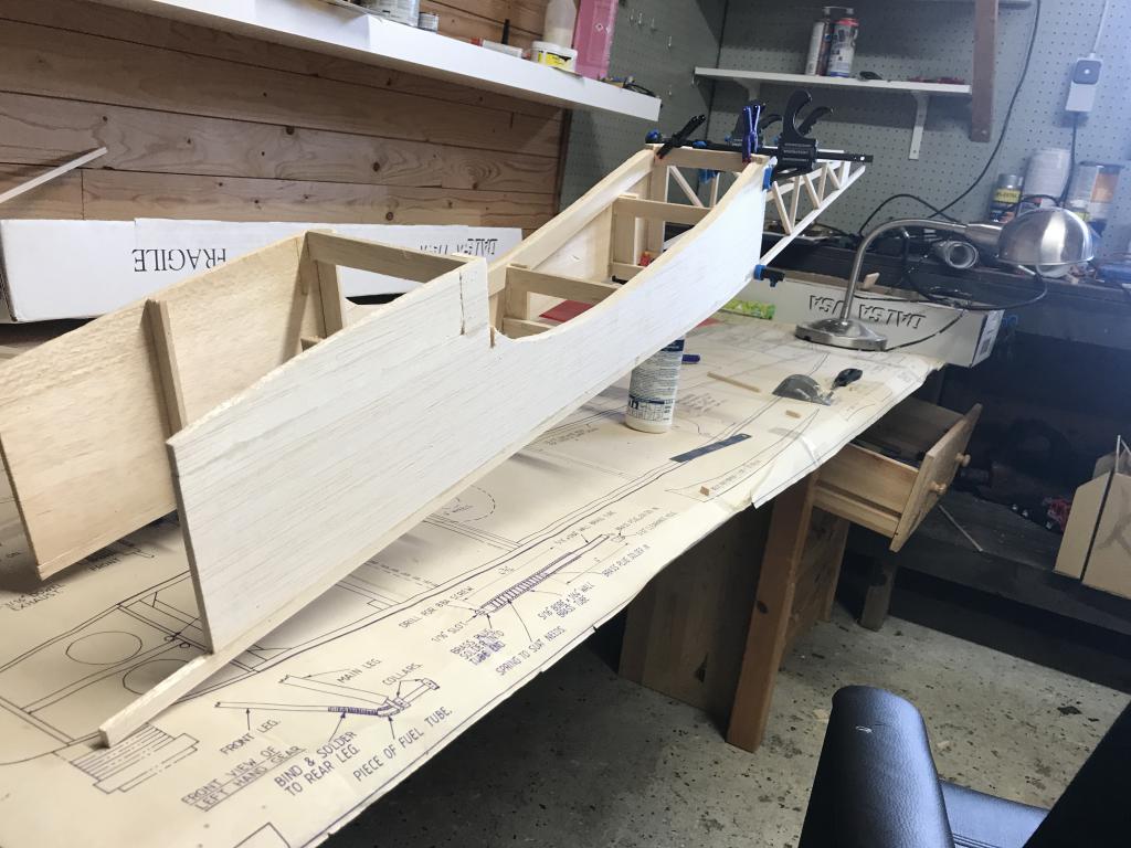

    Och där va ena sidan klar, nu till nästa
Namn: IMG_1838.jpg
Storlek: 105,0 KB

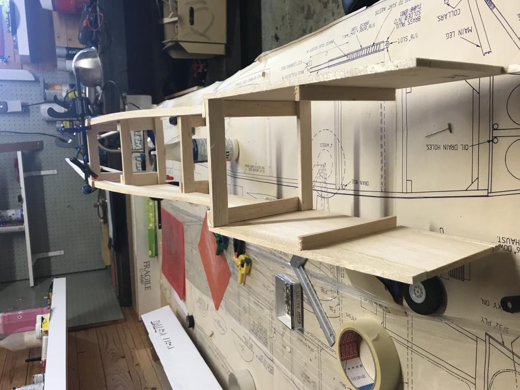

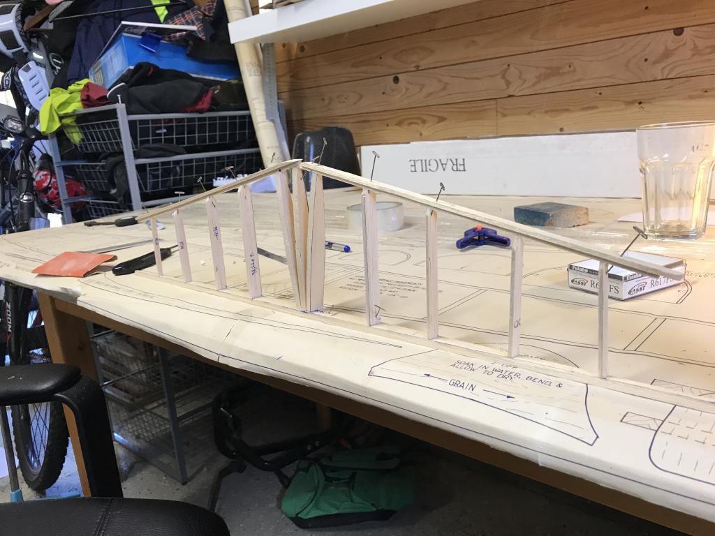

    Här hade jag börjat limma lite lister till "ramarna" inne i kroppen.
Namn: IMG_2014.jpg
Storlek: 107,5 KB

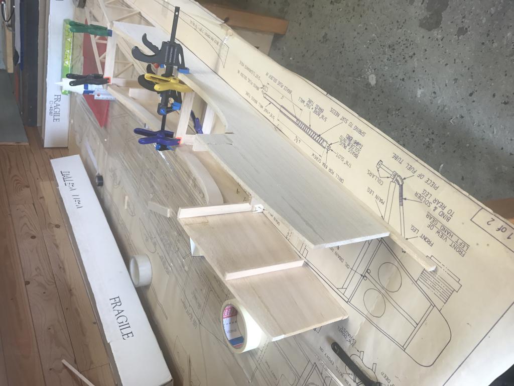

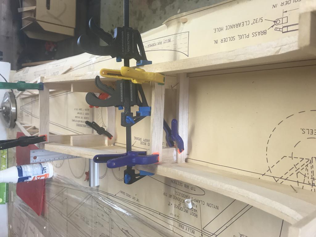

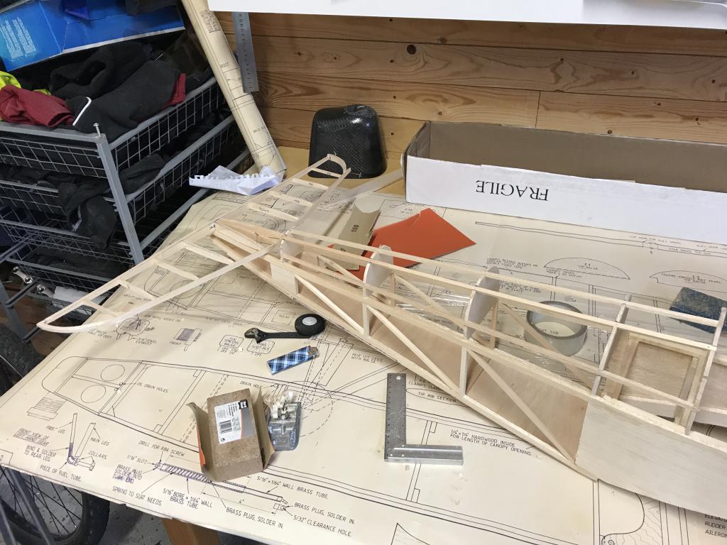

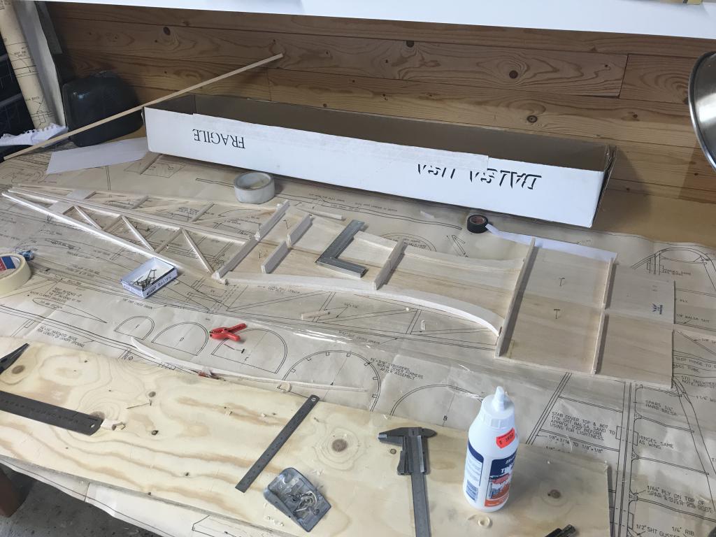

    Då va det dax att sammanfoga kroppshalvorna
Namn: IMG_2019.jpg
Storlek: 73,0 KB
ID: 525304 Klicka på bilden för större version
Namn: IMG_2020.jpg
Storlek: 94,6 KB
Namn: IMG_2021.jpg
Storlek: 85,0 KB
ID: 525306 Klicka på bilden för större version
Namn: IMG_2024.jpg
Storlek: 104,9 KB
Namn: IMG_2025.jpg
Storlek: 105,6 KB

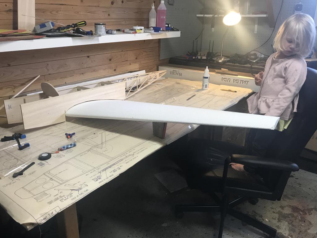

    Och min "hjälpreda" i byggandet:sarcastic: som håller i vingen
Namn: IMG_2027.jpg
Storlek: 91,2 KB
    Mumma!!
    Och en hel del slipdamm lär det bli... *host host*
    (Ett angenämt problem!)

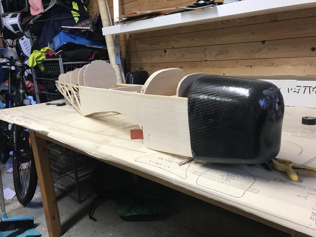

                Har fått dit både instrumentpanel, brandväggen och motorkåpan tydlingen:sarcastic:
Namn: IMG_2038.jpg
Storlek: 102,8 KB
                Dax att börja skära en massa 6x6mm balsalister nu
                Har satt dit spanten på bakkroppen också
Namn: IMG_2039.jpg
Storlek: 110,0 KB

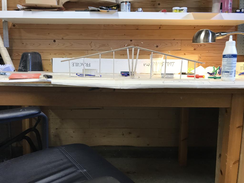

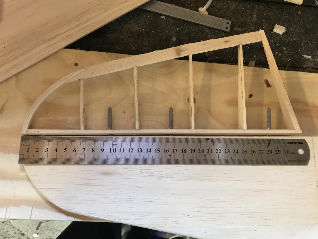

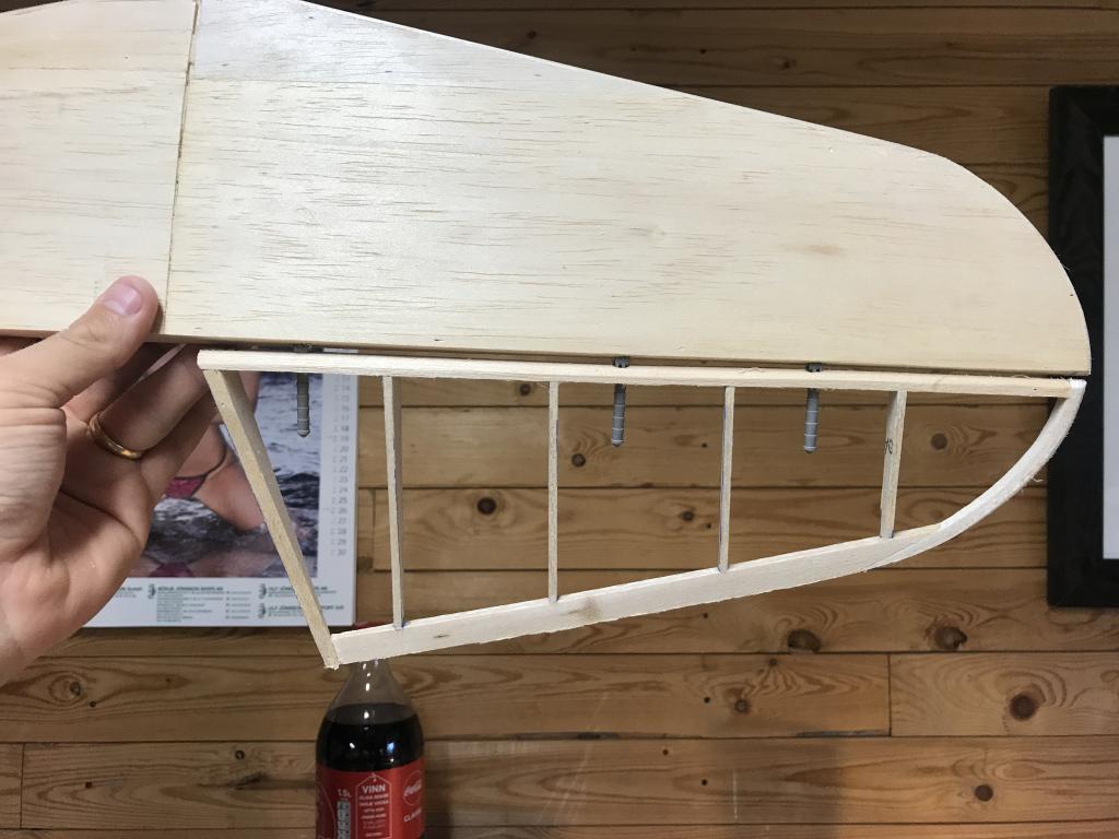

                  Fullt ös spar tid...? Fanns en sprygel till stabben utritad på ritningen, resten va "sand in to shape later..."
Namn: IMG_2054.jpg
Storlek: 83,6 KB
ID: 509223 Klicka på bilden för större version
Namn: IMG_2055.jpg
Storlek: 107,0 KB
Namn: IMG_2057.jpg
Storlek: 125,4 KB

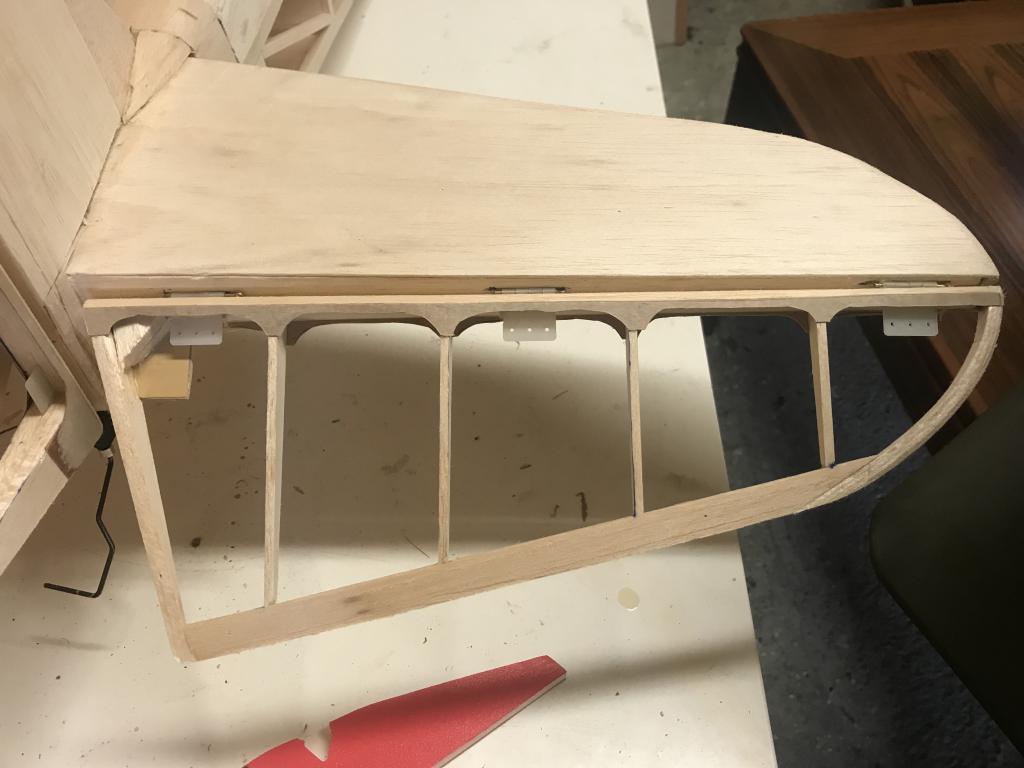

                  Höjdroderna va ungefär samma sak där, fast de va lättare att räkna ut formen på då det inte va böjda på något sätt. och jag har plankat stabben i 1,5mm balsa. Exprimenterade lite om Robart pin-hinges
                  skulle funka i denna modell, då jag hade ett gäng sådana hemma, men jag skippade den idén:sarcastic:
                  Det vart alldeles för tunn list längst ut för att ha sådana där så det vart vanliga platta Du-Bro
Namn: IMG_2060.jpg
Storlek: 113,9 KB
ID: 509226 Klicka på bilden för större version
Namn: IMG_2062.jpg
Storlek: 86,6 KB
ID: 509227 Klicka på bilden för större version
Namn: IMG_2063.jpg
Storlek: 92,9 KB

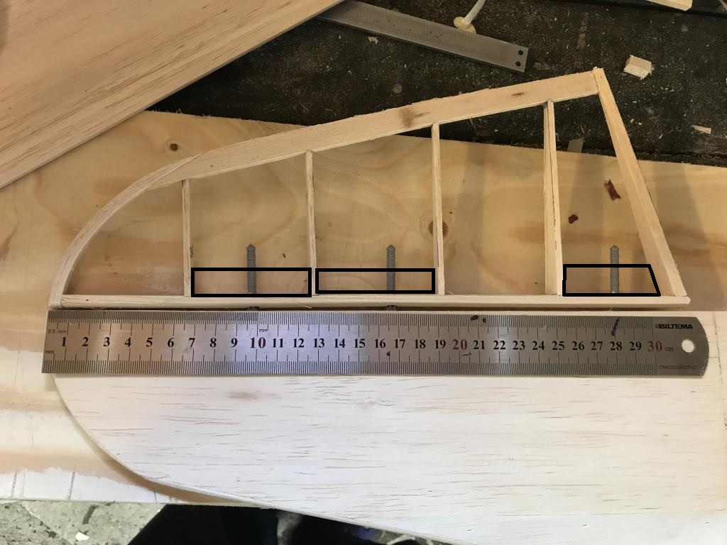

                    Jag hade nog limmat in en "förtjockningslist" där pinnagångjärnen går in i höjdrodret...
Namn: Namnlös.jpg
Storlek: 167,9 KB
                    • Robert_s
                      • 826
                      Jag bytte från pinn-gångjärn till vanliga platta då det vart så långt från kanten på rodret till första gångjärn. Så det är lugnt
                        Klokt!
                        • Robert_s
                          • 826
                          Klokt!
                          Så här vart det istället
Namn: IMG_2706.jpg
Storlek: 63,1 KB

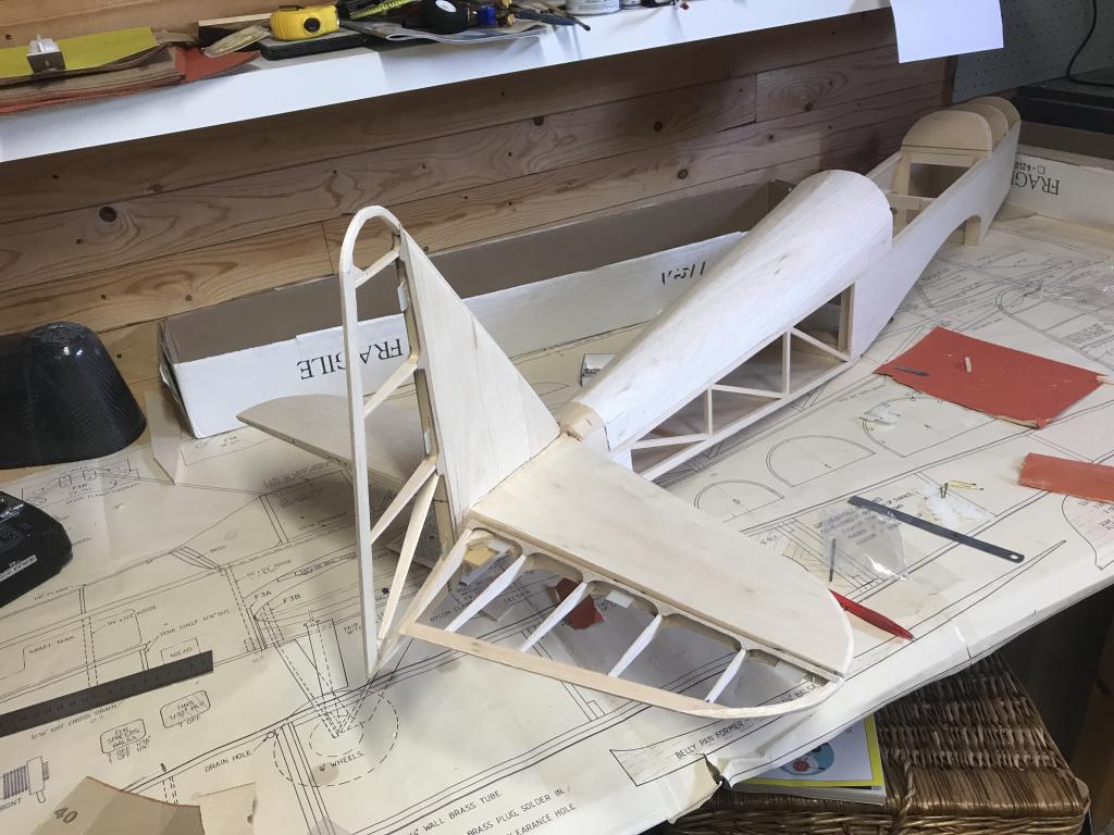

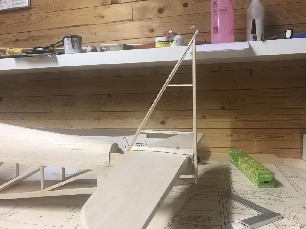

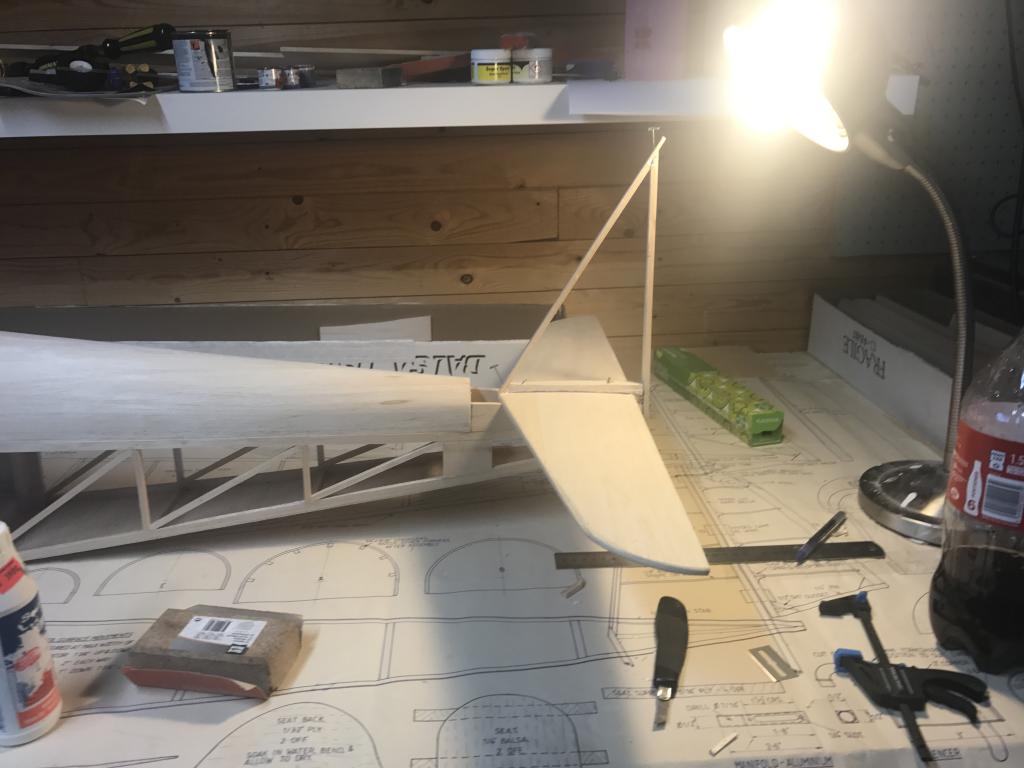

                          • Robert_s
                            • 826
                            Påbörjat arbetet med fenan här, samma sak här laminera framkanten och hård balsa i bakkanten och samma med spryglarna i fenan "sand it to shape" bara botten sprygeln utmärkt på ritningen. Har plankat ovansida av kroppen också, lurade mig själv som tusan på det, satte fenan mot skarven i plankningen som jag trodde satt i mitten av kroppen och tänkte inte mer på det för än allt hade torkat och man kollar på den framifrån, den va inte i mitten i framkanten av fenan:banghead: ett par grader fel, va bara att skära loss och limma tillbaka på rätt ställe
Namn: IMG_2066.jpg
Storlek: 72,4 KB
ID: 509231Klicka på bilden för större version
Namn: IMG_2068.jpg
Storlek: 80,8 KB
                              Säger som Peps...
                              "Sicket elände!"
