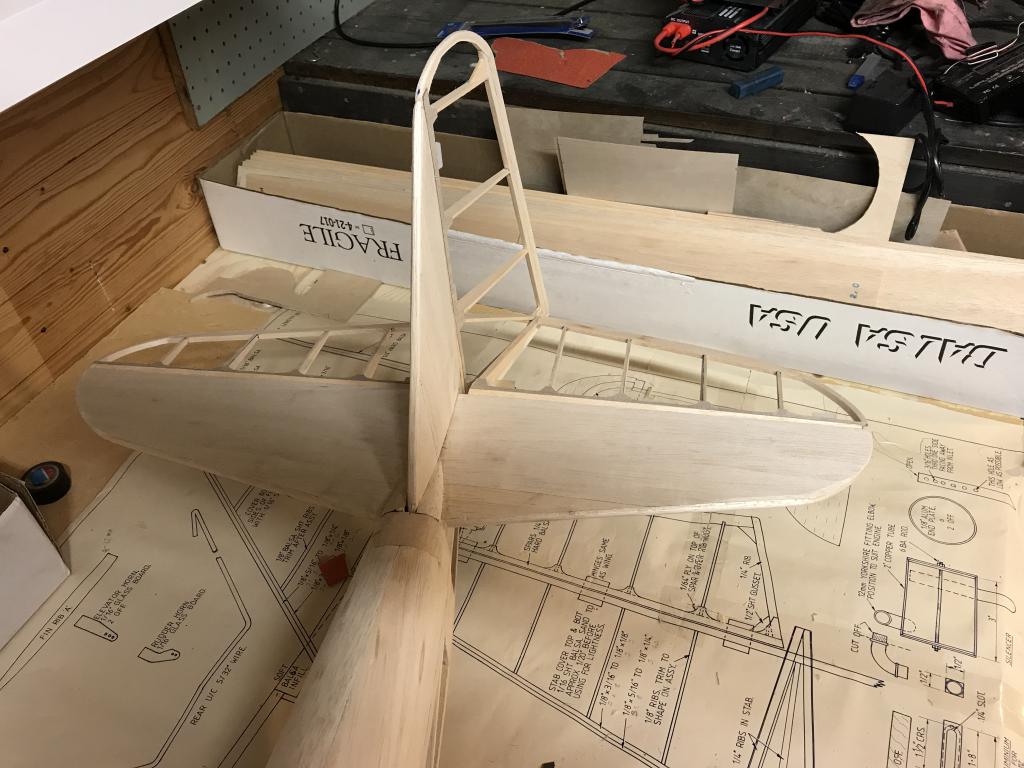

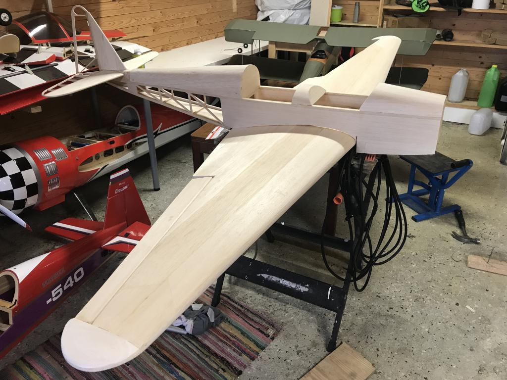

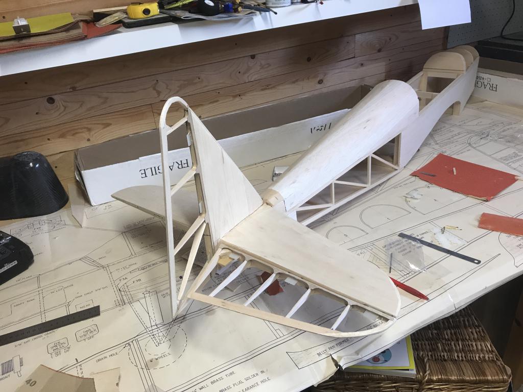

        Då fortsätter vi vidare med alla roder, varje böj är laminerat med 4x1,5mm blasalister(tur att man hade "mjuk" balsa hemma:sarcastic
Namn: IMG_2157.jpg
Visningar: 2
Storlek: 112,4 KB
ID: 509235 Klicka på bilden för större version
Namn: IMG_2197.jpg
Storlek: 108,6 KB
        Så då va bakdelen klar för nu går raskt vidare mot instrumentpanelerna
Namn: IMG_2195.jpg
Storlek: 86,4 KB
ID: 509236 Klicka på bilden för större version
Namn: IMG_2196.jpg
Storlek: 74,8 KB

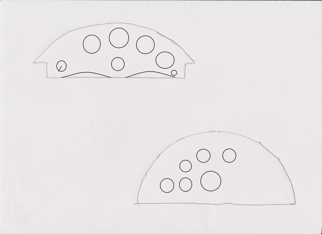

        Och här är skissen, vette fan om det är lika ens:concern:

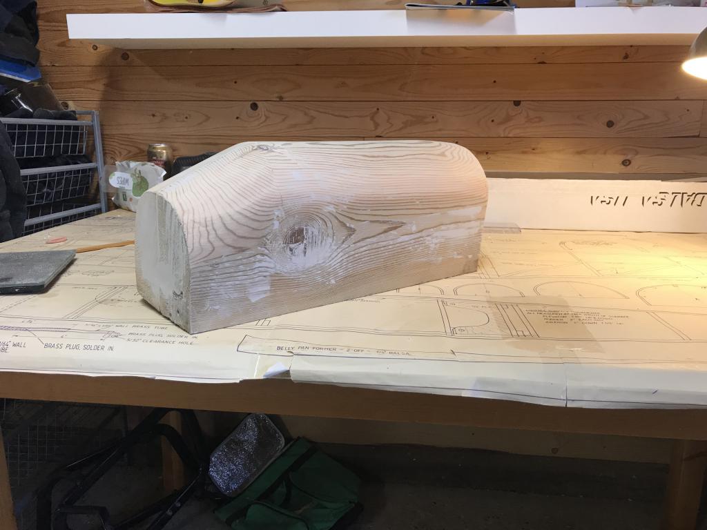

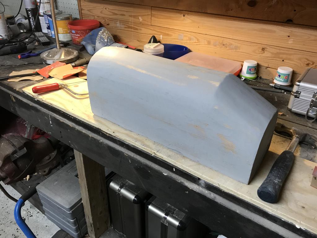

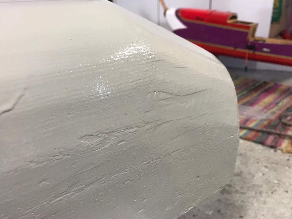

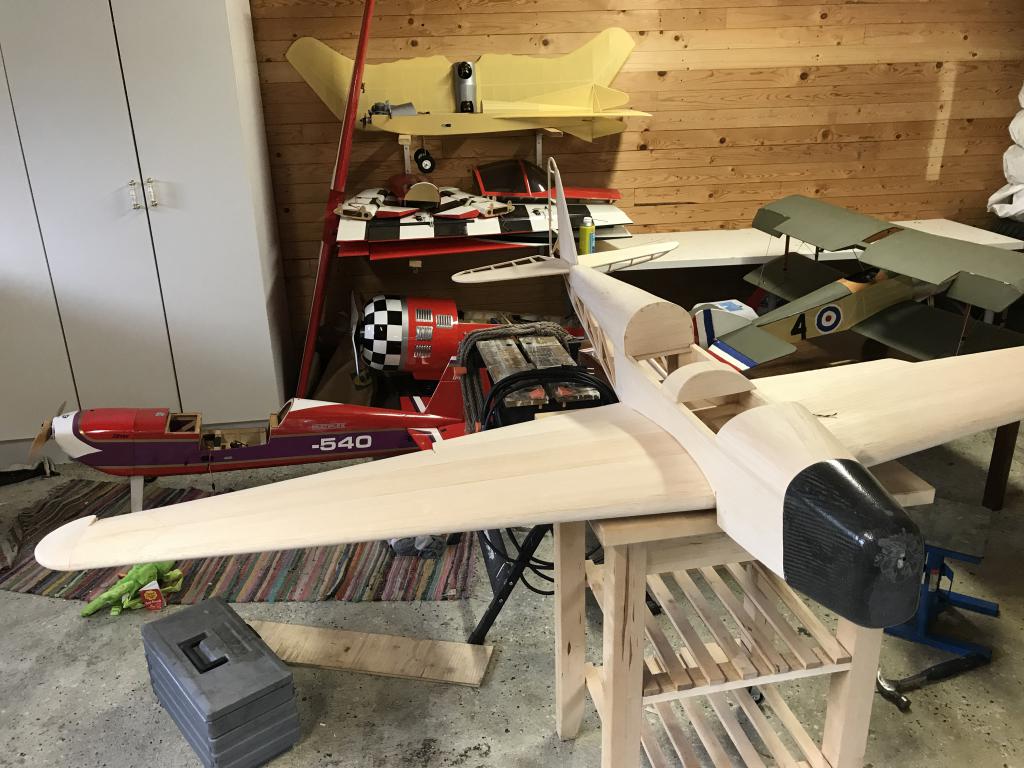

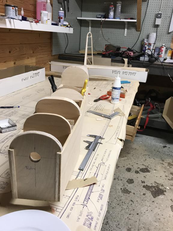

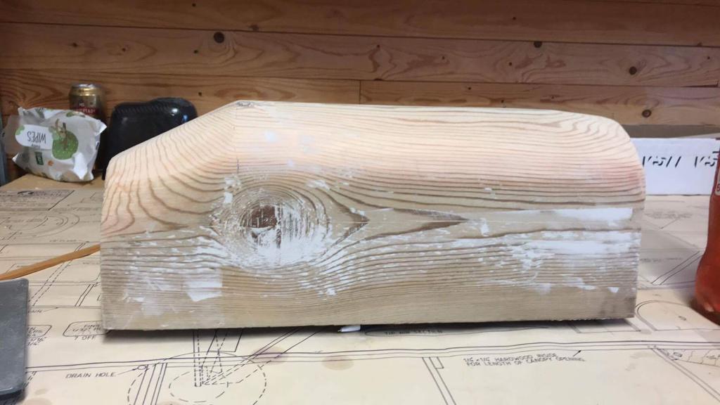

              det är kul att prova något nytt sa de, vette fan alltså.... har aldrig gjort en kabinplugg förut. började med att limma ihop två 80x200mm furu bitar jag hade hemma. Efter de hade torkat va det dags för att börja hugga bort det grövsta med ett stämjärn, efter det va det bara att börja hyvla den till rätt form. glömde tydligen ta bilder under själva processen. tur att man sprutspacklade den vilka ojämnheter man hade missat:blush:
Namn: IMG_2198.jpg
Storlek: 94,7 KB
ID: 509249 Klicka på bilden för större version
Namn: IMG_2592.jpg
Storlek: 86,8 KB
Namn: IMG_2715.jpg
Storlek: 71,7 KB
ID: 509251 Klicka på bilden för större version
Namn: IMG_2610.jpg
Storlek: 104,8 KB
Namn: IMG_2717.jpg
Storlek: 65,1 KB
              Och en lite krigsskada med hyveln:banghead: dock helt övertygad att det inte hade hänt om jag hade haft varmare i garaget så att huden skulle hade varit lite mjukare, så jag åkte till Jula och köpte mig ett element, så nu kan jag bygga året om:sarcastic:

                Ja, dom första lagren med sprutspackel eller grundfärg brukar avslöja hur noggrann man har varit.
                Men det ser väl bra ut!

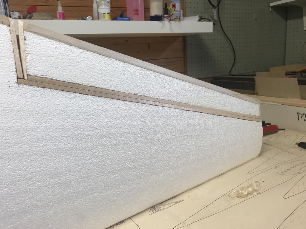

                  Då fortsätter jag med vingarna, då jag fick med färdig utskurna vingar med ritning så valde jag att använda de istället för att bygga en "vanlig" sprygelvinge. Detta är andra gången jag bygger en modell med frigolitvinge, första gången blev det pannkaka av allting(strök ut vit-limmet, la på balsaflakerna och satte dit nålar och gick hem, när jag kom tillbaka till kubben såg det ut som om jag hade gjort ett konstverk:sarcastic. Denna gången limmade jag ihop balsaflakerna först, sen strök jag på vit-lim på kärnorna och la på de limmade balsaflaken och för att få ett jämnt tryck över hela vingen så använde jag "negativen" från vingkärnona med vikter på. Med facit i hand så skulle jag nog ha använt laminerings-epoxy istället för vit-lim, för att det av bra besvärligt med vit-lim då balsan började "vika" sig direkt
Namn: IMG_2255.jpg
Storlek: 113,5 KB
ID: 509343 Klicka på bilden för större version
Namn: IMG_2281.jpg
Storlek: 102,2 KB
Namn: IMG_2406.jpg
Visningar: 2
Storlek: 124,2 KB
ID: 509345 Klicka på bilden för större version
Namn: IMG_2415.jpg
Storlek: 115,7 KB

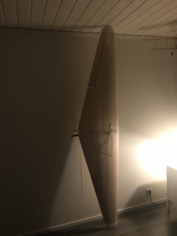

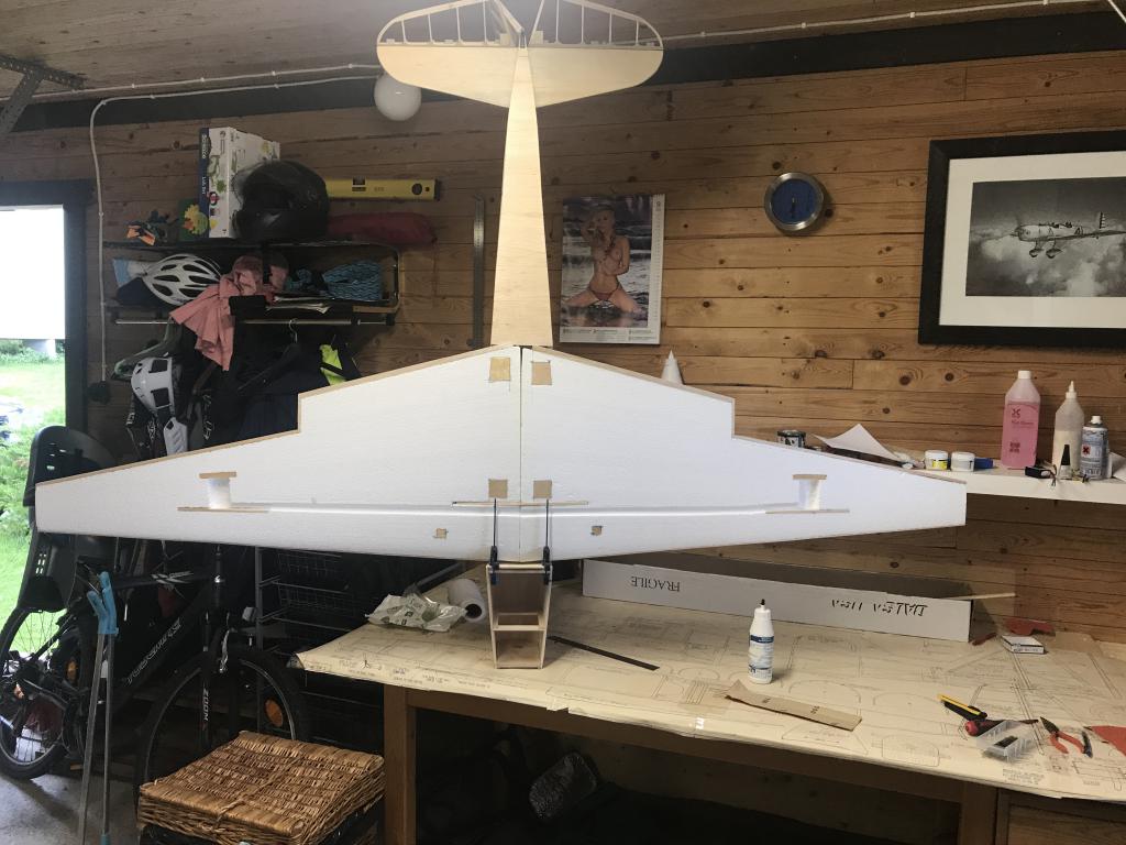

                  Sen va det ju dags för att sammanfoga vinghalvorna, jämt efter detta kortet togs så stöp vingen därifrån och drog sig i soffan:banghead:, vingen höll nästan förutom lite sprickor i plankningen där vingbalken hade brutit sig ut, ska lägga en bred glasfibermatta över vingskarven om det har blivit något i vingen som inte har gått och upptäcka.
Namn: IMG_2704.jpg
Storlek: 22,1 KB
                    Ursprungligen postat av Robert_s
                    Det är ju det gängse sättet att planka en vinge! Vitlim (ev. tunnad) funkar bra.
                    Använd "skrotet" från friggoskärningen som "formpress", ställ ett par femlitersdunkar med vatten ovanpå friggon som tyngd, vänta ett par dygn så det hinner torka ordentligt.
