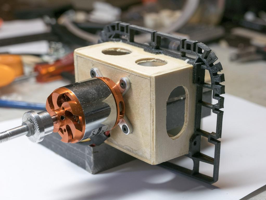

    Och man börjar väl framifrån=) Kunde iaf inte låta bli... Motorspant och boxen och jag var ju tvungen att se hur motorn skulle passa.

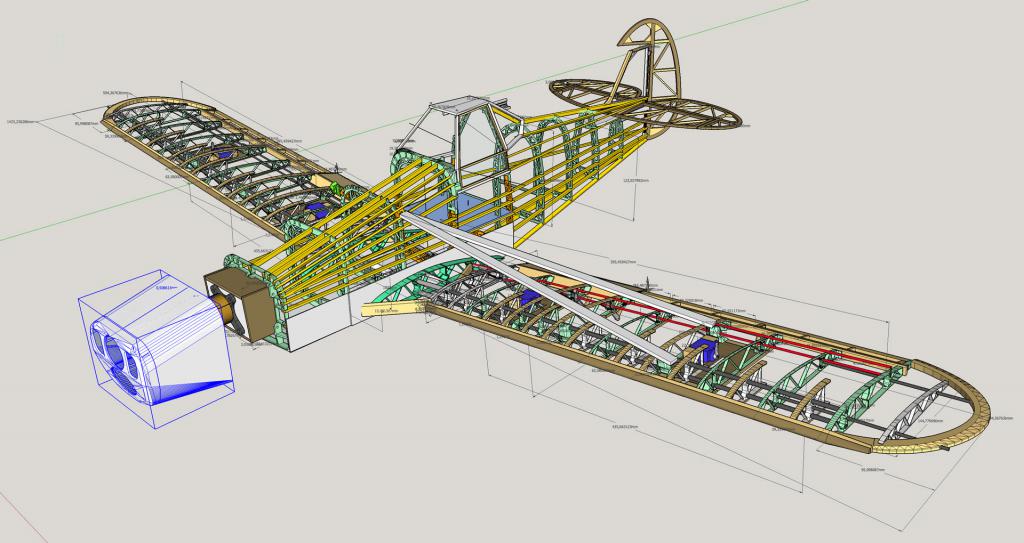

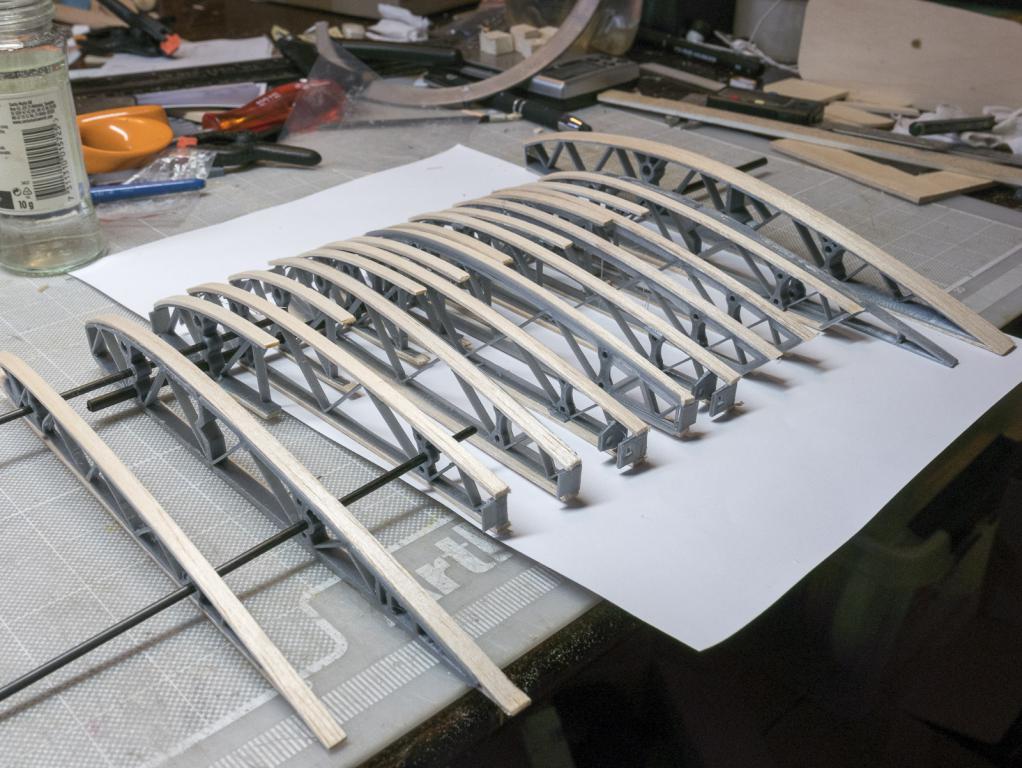

    Det här bygget blir inget rent stickebygge. Mycket kommer att vara 3D-printat. En del av tvärsektionerna är printade redan och spryglarna likaså. Härnäst ska vingarna fogas samman.
Namn: pawnee-1000880.jpg
Storlek: 117,6 KB
    Spannet blir ca 1400 mm och drivlinan som synes el, i bild en 3542/1250kv och prop lär bli 9 eller 10", förmodligen 9".
    En av utmaningarna är att lyckas hålla ner vikten på de printade delarna, jag tror att det lyckats ganska bra iaf. spryglar och balkar hamnade tillsammans på ca 90g per vinghalva
    Allt för tillfället...

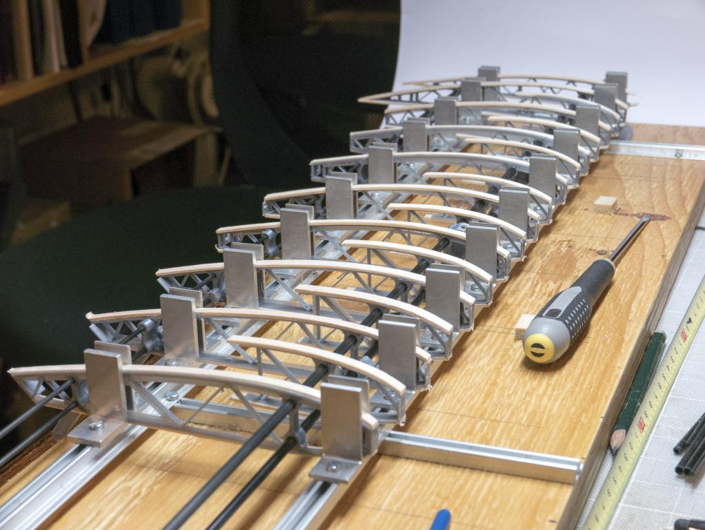

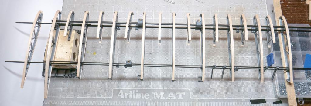

      Ena vingen uppspänd i riggen. Ska sova på saken innan jag limmar, vore förargligt om jag glömt något...

        Om jag tolkar din byggjigg rätt så har du ingen skränkning??

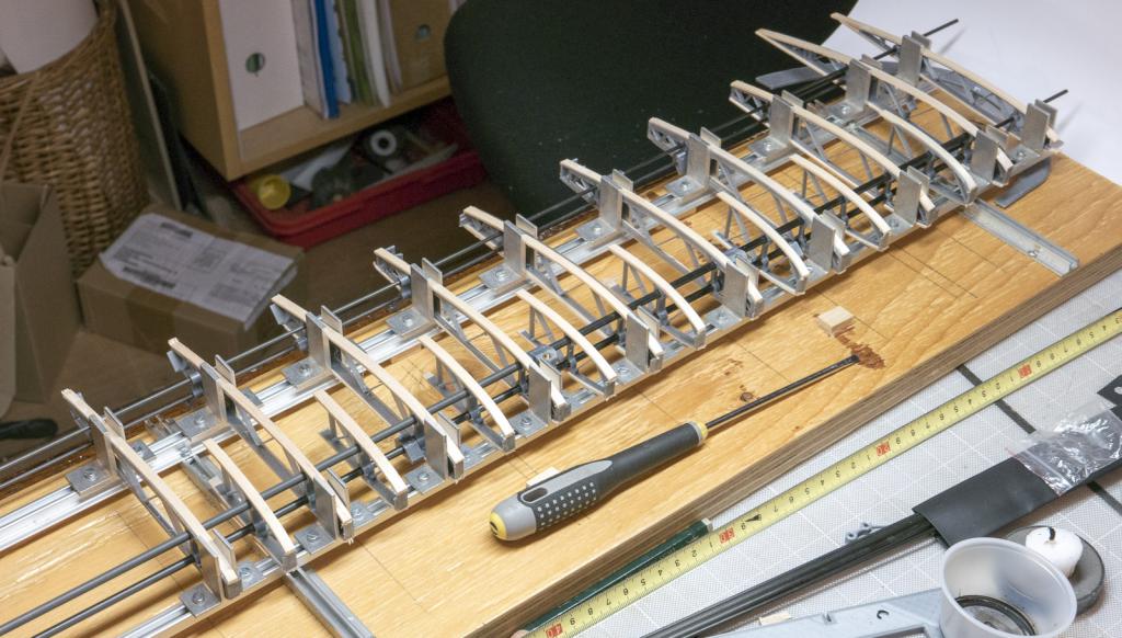

          Riktigt intressant! Hur stor är kordan på vingen? Spryglarna printade i ett stycke eller delade? Är det L-profil på övre och undre delarna? Balsacapstrips för att enklare kunna klä vingen? Vilket typ av plast är det printat med?
          Har haft funderingar på nåt liknande men inte testat så därför många frågor...

            Skränkas ska den, hade inte tänkt igenom det tillräckligt innan jag började rigga men insåg under nattens funderande att det hade varit enklare om jag börjat från andra kanten på brädan. Första gången jag använder den, köpte den av en gammal byggare i grannbyn. Får nog bita i det sura äpplet och flytta för att det ska bli bra.
            Vingkordan är 190 mm, printern klarar inte mer än strax under 170 mm så de större spryglarna utan kontrollytor är delade men det är egentligen bara lite merjobb att dela dem. Det var ändå delvis dock detta som bestämde hur mycket jag skalade ner ritningarna.

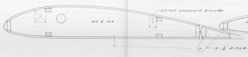

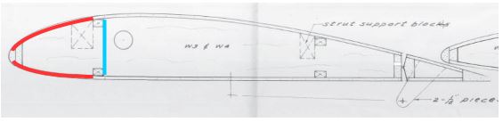

            Kjell, du får ta i beaktande att jag inte har någon "skolning" i byggandets terminologi, L-profil?? det är jag inte med på men tvärsnittet ser ut som nedan (från ritningen).
            1,5 mm capstrips för att lättare fästa klädseln ja, och för att inte påverka plasten när jag värmer på den, ingen plankning förutom rotendelen som sitter fäst i kroppen. Vingarna blir avtagbara. Jag har printat i standard PLA och jag har en farhåga att det kan vara ett felbeslut men det är det som funkar bäst i printern när det gäller tunna detaljer. PETG var valet men jag får inte till samma kvalité på de här detaljerna. Och upplever det inte lika styvt. Så, modellen ska inte lämnas i varm bil på sommaren!

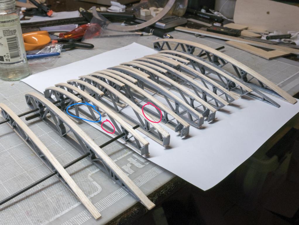

              Jag har nog ingen korrekt terminologi heller men det jag undrar är om de rödmarkerade delarna ser ut som ett L i tvärsnitt för att styva upp. Dom blåmarkerade delarna ser ut att vara bara släta. Hur breda och tjocka är delarna (=hur högt är dom printade och med viken tjocklek?)

                  Ah, nu trillade poletten! Det du rödringat är manuell "brim" (1,5 mm) jag lagt för att inte behöva avlägsna den på utsidan vilket inte är helt enkelt. En den printade jag dock med motsvarande normal "brim" och lät den vara kvar som stöd för stripslimningen men jag tycker den "interna" funkar bättre.
                  Fackverket inuti är flata, 0,4 mm, ytterkonturen 0,8 och limytorna för fram- bakkantslister 1,2 mm. Med 1,5 mm capstrips ditlimmade blir det stabilt så det räcker. Hålen för kolfiberbalkarna varierar lite, en del är 5 mm printhöjd andra 3. Det har varit lite experimenterande under printandet. 5 är nog att föredra då det ger bättre styrning mot balkarna.
                  De två främre rören är standard HK rör, 4 mm diam. de bakre solida 2 mm. När de är limmade borde det ge tillräcklig styvhet i vingen. Det tillkommer ju dessutom hängande vingstöttor. Det bör inte bli ett problem.

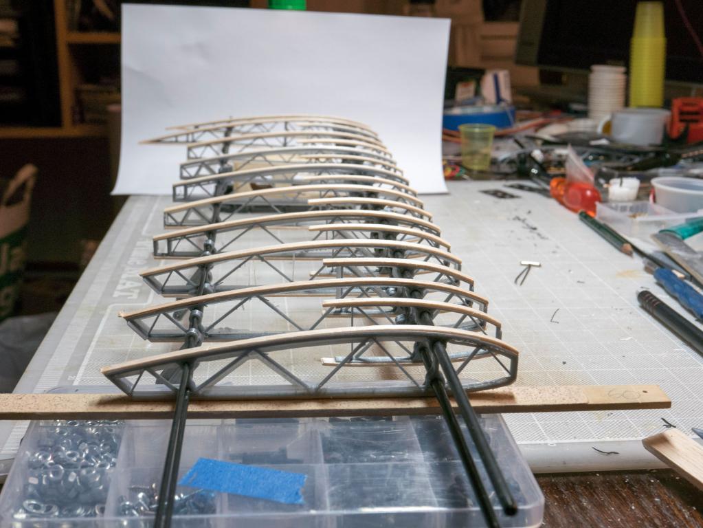

                    En liten uppdatering...
                    Förberedelserna fortsätter så sakteliga, en sak är nog säker, det går inte fortare att printa.
                    Ena vingen är nu delvis limmad, skränkningen blev bra, jiggen är lättarbetad och gillas. Jag noterar dock att vingen inte är helt stabil för vridning längs längdaxeln. Minns inte hur det varit med mina tidigare byggen dock, jag kanske är känsligare nu. Ett krysstag mellan balkarna kan kanske avhjälpa det hela.

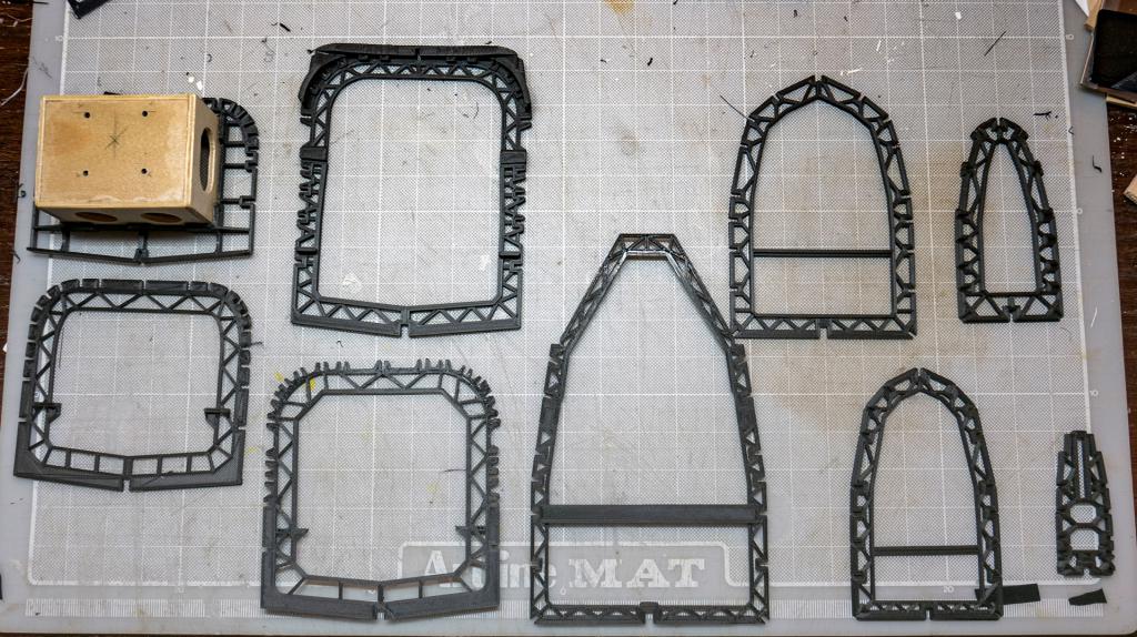

                    Sektionerna är nu också printade, Det var lite pill att rita upp dem so att allt lirar tillsammans men när det väl är gjort räknar jag med att monteringen ska gå smidigt, passar det i burken borde det passa IRL också =)

                    Det roliga med att cadda fram delarna är att man enkelt kan göra små anpassningar och tänka ut små lösningar på ritbordet istället för sen under byggets gång. Ex.vis servoinfästningar, diverse hållare etc.
Namn: cadmodell_w.jpg
Storlek: 77,0 KB
                      Vingbalkar av runda pinnar/rör brukar vara svårt att få vridstyvt, vebbar, (av 3mm balsa med stående fibrer) mellan rören kan nog hjälpa till.
                      Jag minns Bo Gårdstads första konstruktion av Josefin, den hade balkar av rundstavar den vara heller inte vridstyv, de senare konstruktionerna av Josefin fick normala balkar med vridstyva vingar.
                      • Lars 41an
                        • 716
                        Hej Per!
                        En vridstyv vinge bygger man med hjälp av en "D-balk" vid vingens framkant.
Namn: Profil-näsa.JPG
Storlek: 17,0 KB
                        Röda linjer utgör torsionnäsan. Blå linje är webbarna. Tillsammans bildar de en balk som motstår vridning (torsion).
                        Torsionnäsan har samma tjocklek som "cap strips" och hindrar att klädseln sjunker in mellan spryglarnas främre del.
                        Nu har du kommit så långt att du måste skära bort lite av cap stripsen på varje sprygel men det hoppas jag fungerar på dina 3D-byggda vingar.
                          • 7711
                          Jag brukar kombinera lite,
                          dels använder jag en vingbalk i plywood (1,5-2 mm) "på högkant" där spryglarna sätta "halvt-i-halvt" alltså ett halvt urtag i balken och ett halvt i sprygeln.
                          Vingbalken motsvarar alltså webbarna.
                          Dessutom torsionsnäsa enligt Lars 41:an's ritning.
                          Brukar bli både brytstarkt och vridstyvt...

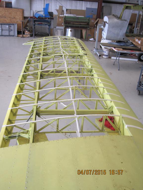

                            Håller helt med Lars om att torisionsnäsa är det som gör vingen vridstyv tillsammans med webbarna. Väldigt vridstyv faktiskt. Det blir som en lådkonstruktion. Ju längre torissionsnäsa desto vridstyvare. Men jag tror man brukar säga att plankningen ska sluta vid vingens högsta punkt.
                            Men nu är ju detta ett skalabygge och då vill nog inte TS förstöra detta fina bygge med något som inte hör hemma på förebilden. Min gissning är att stöttorna styvar upp vingen tillräckligt precis som på släktingarna J3 och Super Cub som inte heller har världens vridstyvaste vingar. I alla fall inte Sig:s 1/5 modell. Den klarar sig inte utan stöttor och min klarade sig inte med stöttor heller Den har vingbalkar i lite hårdare balsa instuckna i urtag mitt i spryglarna. Hållfasthetsmässigt en dålig konstruktion men ger en skalalik vinge med synliga spryglar.
                            Ett alternativ till webbar är väl att dra två linor i zick zack mellan spryglarna från vingroten ut till spetsen. Men det bidrar nog mest till böjstyvheten i längsled och inte så mycket till vridstyvheten.

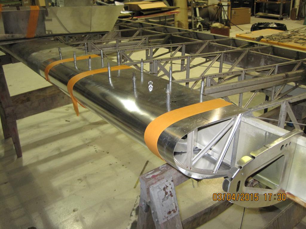

                              I och med att Pawnee har vingstöttor är vridstyvheten antagligen inget större problem, om du klär vingen med exempelvis SIG Koverall (textilväv). Jag noterar dock att Pawnee i fullskala har en liten torsionsnäsa med en s.k. D-box, dvs. torsionsnäsa i kombination med I-balk.
                              Här är en naken Pawnee-vinge i fullskala:
Namn: Shopwork413.jpg
Storlek: 66,0 KB
ID: 509423 Klicka på bilden för större version
Namn: Shopwork049.jpg
