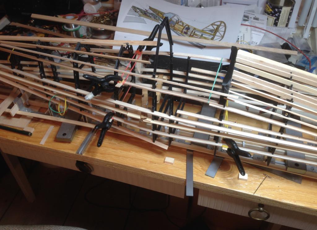

      Bygget fortskrider så sakteliga... Men jag har en stilla undran om det finns fler djungeltrix med balsa.
      På kroppen behöver jag böja 8x2 mm lister på "styva" hållet. Det vill sig inte riktigt. Finns det bättre sätt att göra det än att blöta upp dem och böja? Det funkar sådär... Det är ganska distinkta böjar där kroppen vinklar efter sittbrunnen. Rakt fram dit och se'n rakt igen bak till fena/stabbe.
      Jag har valt de styvaste listerna jag kunde hitta för att få mer stadga och bättre hållfasthet.
      Så, ös på med de bästa knepen nu :sarcastic:

        Blöt den konvexa sidan med AJAX fönsterputs, brukar funka ganska bra.
        AJAX innehåller ammoniak (luktar pekka!) men sväller tydligen träfibrerna på alla håll, iofs mest i tvärriktningen, men även en del i längsriktningen. Sen får man ju sätta allt i spänn över natten....
          Eller också lammellimmar du flera tunna lister efter en mall i den form du vill ha.

            Detta övervägde jag men det blir väldigt pilligt med 2x2mm lister och tycker det varit svårt att få det rakt/platt när jag gjort det tidigare. Jag trodde det fanns en genväg med ett gammalt djungelknep här =).
            Letade runt lite och ska prova att mjuka upp området kring böjen med kokande vatten. Jag har kommit rätt långt med bara fuktning men inte ända fram. Mjukare balsa hade ju också löst det men styrkan vill jag ju inte heller pruta på.
            Ammoniaktricket har jag sett men det bedömer jag praktiskt svårt i det här fallet.

              Mitt förslag är att titta på ett originalfpl och där försöka lista ut om det överhuvudtaget skall vara en krökning. Jag tror att det med största sannolikhet är så att det inte finns behov av att böja överhuvud taget. Kärran ser ju ut att bestå av bara raka linjer och tillverkaren vill inte göra något som kostar pengar med att bocka plåtar om det går lika bra med raka.
              Om du nu nödvändigtvis vill böja lister så är impregnering i ammoniak att föredra.

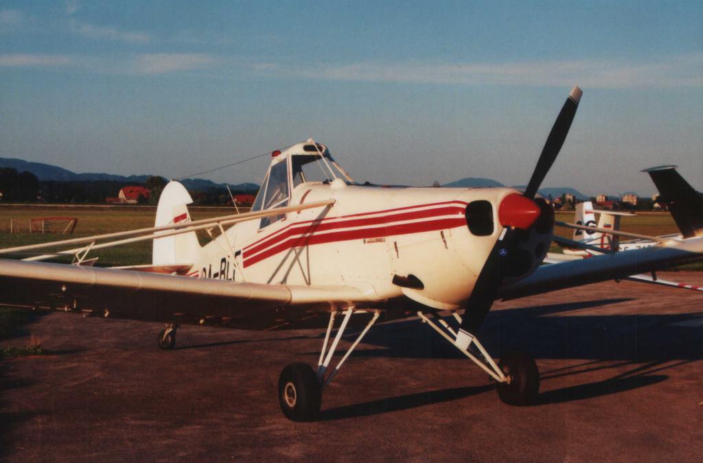

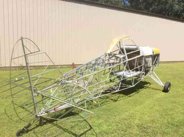

              • Michael
                • 1742
                Ursprungligen postat av Flahultarn
                Ska du efterlikna förebilden ska det vara en "skarp" övergång i kroppens undre del vid kabinens bakkant till bakkroppen. I överkanten tycks kroppsidan brytas av vid kabinens framkant. Att böja lister ger inte rätt resultat. Det brukar gå bra att laska listerna ev. med lite extra förstärkningar i skarvarna. Problemet för ditt bygge kanske i så fall är att du valt väldigt tunna lister, 3x5 hade varit enklare att hantera i detta fall än 2X8.

                  • 7711
                  På den bilden som Michel visar, så ser jag egentligen bara ett par krökta områden, och det är fena och stabbe.
                  Här hade jag blött och laminerat balsalister för ökad styrka.

                    Ursprungligen postat av Michael
                    Precis, brytningen sker vid "stolpen" vid instegets bakkant. Jag ska se om jag inte kan komma vidare med ordentlig blötning med varmt vatten. Hade jag varit på det klara med svårigheten här hade det varit enklare med 3x5 lister i stället men nu får jag stå mitt kast tror jag, leder för långt att göra om. Men som sagt, det är bara lite som fattas.
                    På den bilden som Michel visar, så ser jag egentligen bara ett par krökta områden, och det är fena och stabbe. Här hade jag blött och laminerat balsalister för ökad styrka.
                    Så får det bli =)

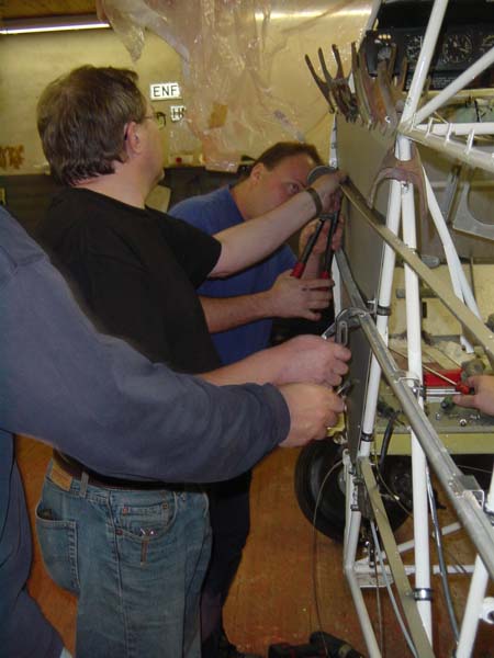

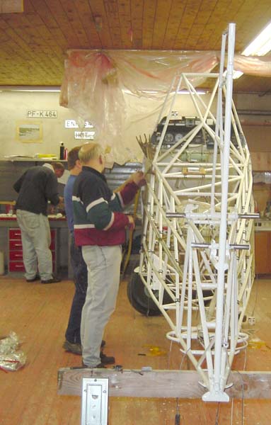

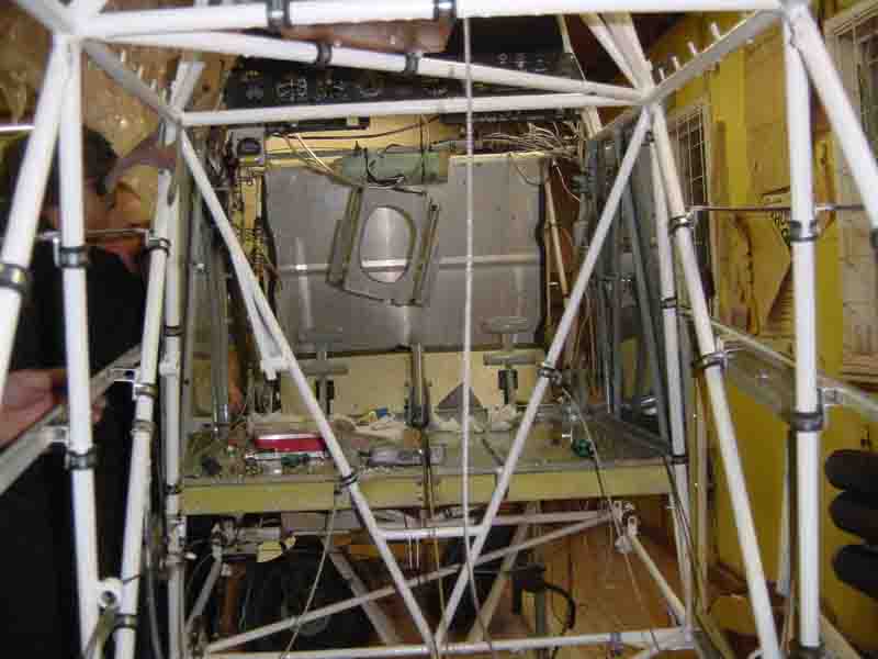

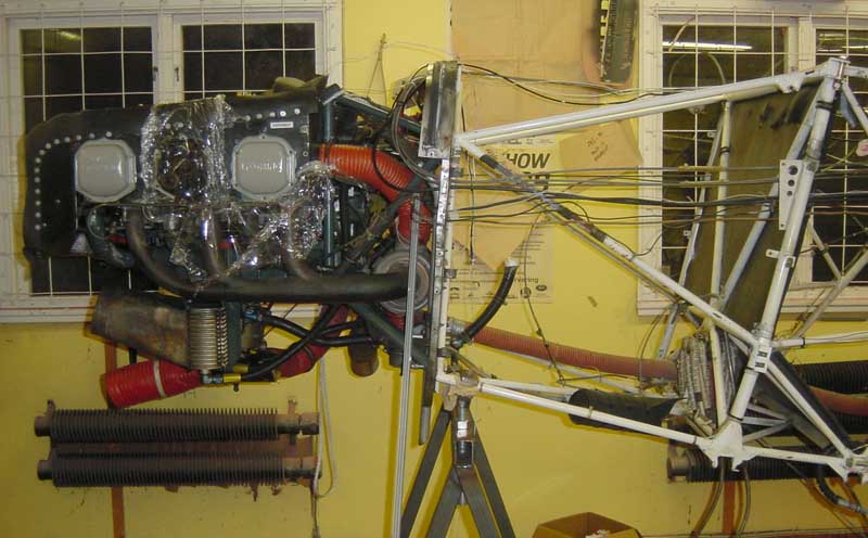

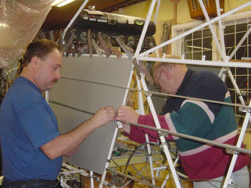

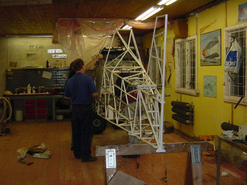

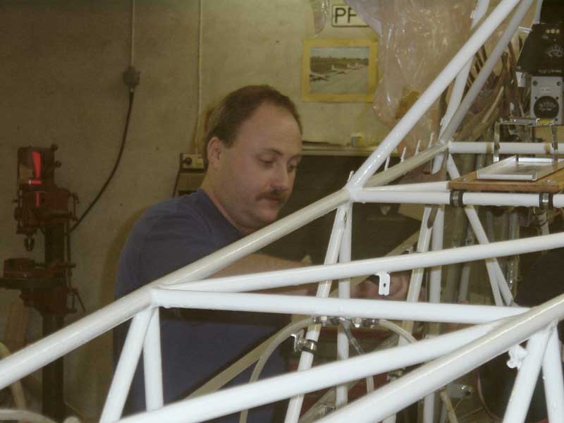

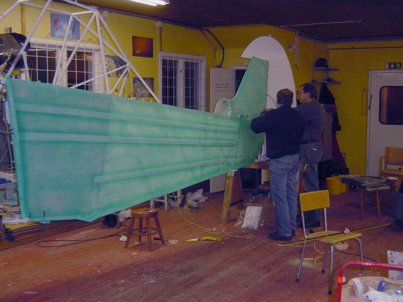

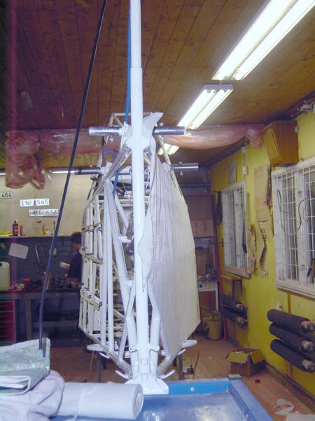

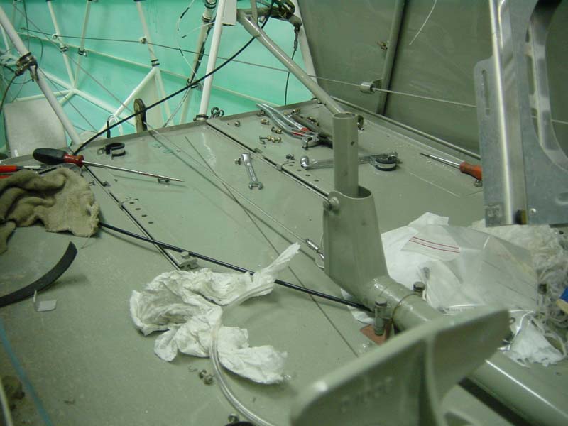

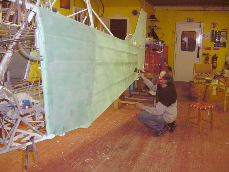

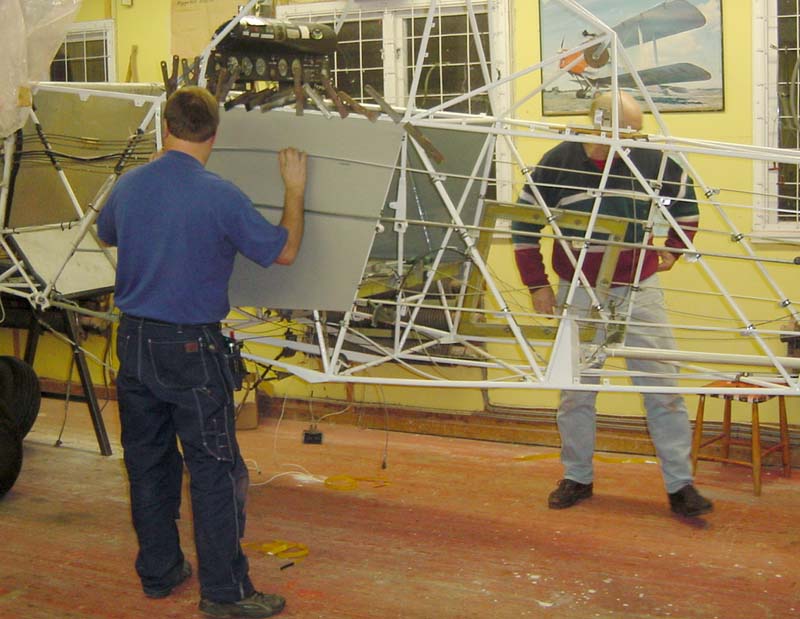

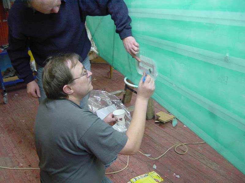

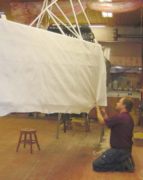

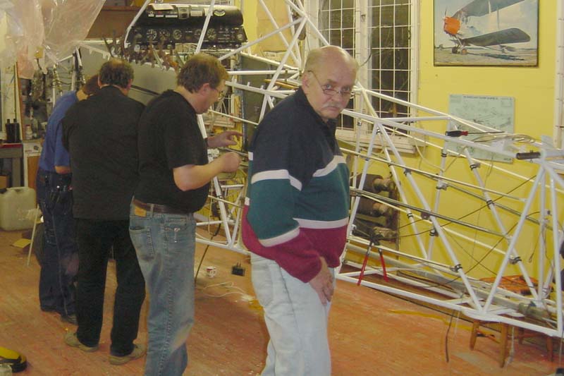

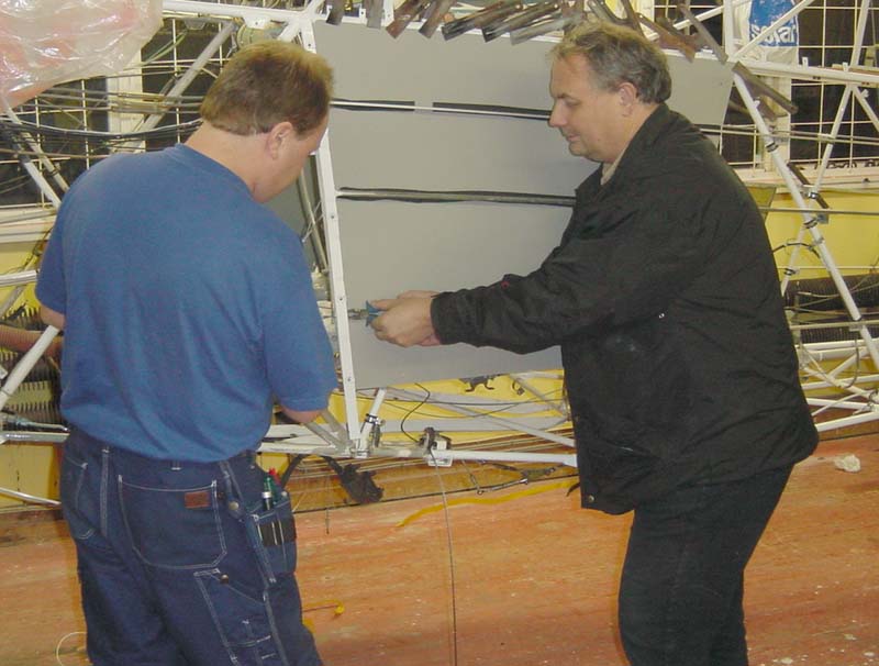

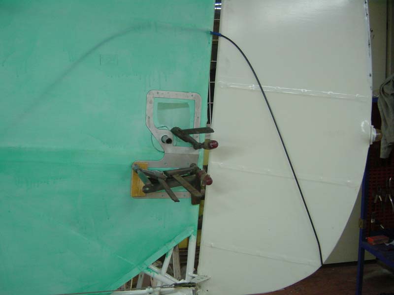

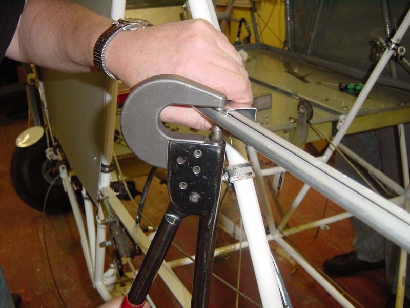

                    • Kenny
                      • 261

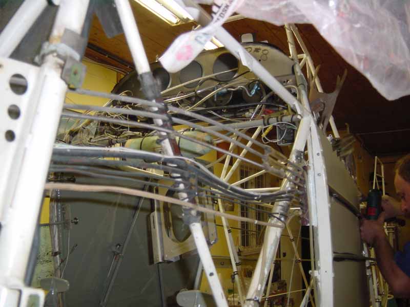

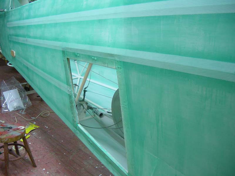

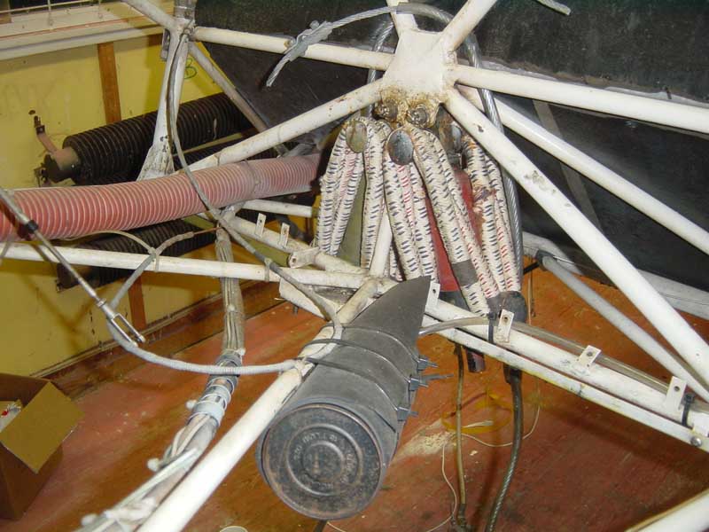

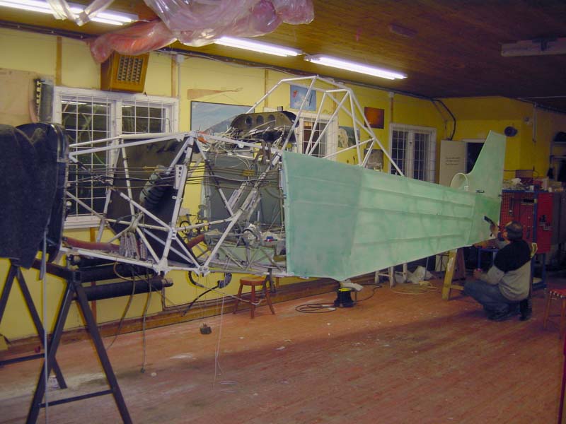

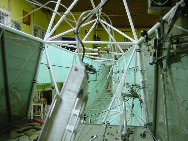

                      Lite fler bilder från grundöversyn på Segelflygklubben i Karlstads Pawnee. Kanske är till lite hjälp för Pawneebyggen

                      //Kenny
                      Young enough to know I can,
                      • Flahultarn
                        • 489
                        Ha, härligt och Tack! "Knycken" är där det framkommit. Här kan nog finnas mer att skärskåda bland alla detaljer...

                          Det GÅR faktiskt att dubbelkröka (tunn) balsa, AJAX fönsterputs och spänn....
                          • Flahultarn
                            • 489
                            Sedär, nu lyfte den här tråden också i finish =) Där var det dubbelkrökt ja? Hur tunn balsa är det där?
                            Jag får inhandla en flaska AJAX fönsterputs! Nu blev det inget kokande vatten igår men upprepade fuktningar och att låta det sitta i spänn verkar göra att processen utvecklas mot tillräcklig krökning även på ledden jag behöver. I kväll ska det kokas och förhoppningsvis ger de motsträviga listernna med sig för gott!
                            Vad tror ni? Det är väl böj i fiberriktningen det är fråga om här? Men tunn och blöt balsa FILMSNUTT
