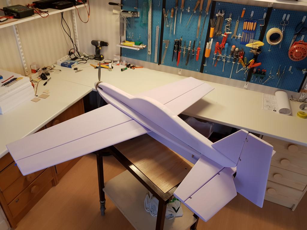

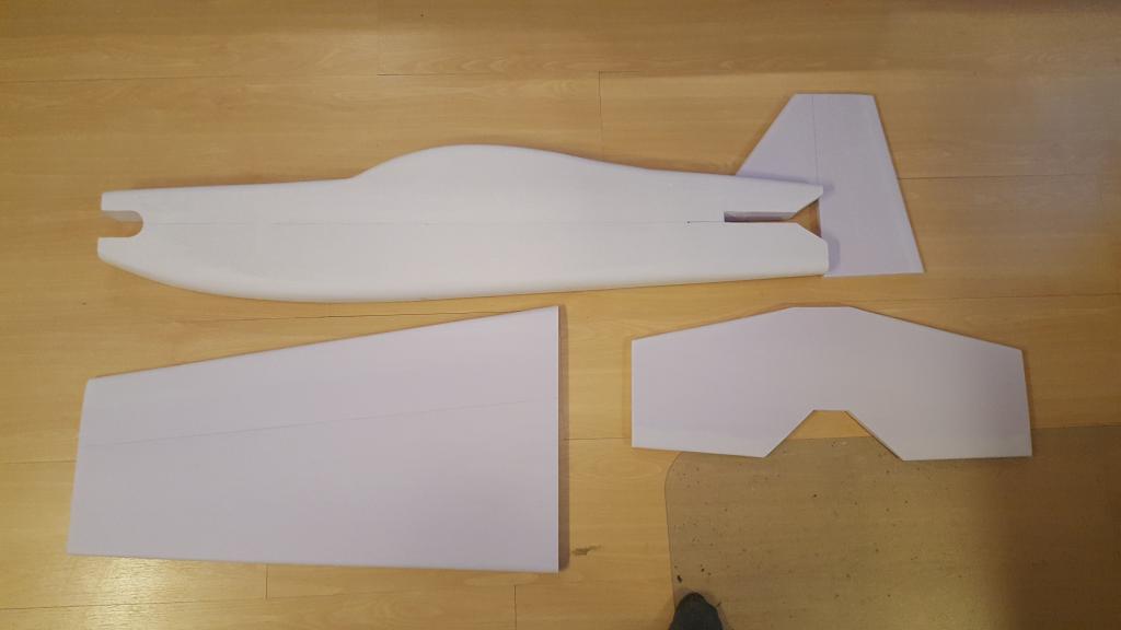

    Här kommer lite bilder på ett enkelt bygge som jag meckat med sista tiden.
    Efter att slösurfat lite på nätet blev jag inspirerad att testa att bygga i rosa foam.
    Vit friggo har jag byggt massor i men rosa har känts som att det är för tungt.
    Kollar man runt på nätet byggs det dock en hel del så jag blev sugen på att prova.
    Jag ritade en el-driven profil-kärra med vingar av 20 mm flak. Typ parkflyer men större.
    Bestyckningen blir:
    Ack: lipo 4S/ 4Ah
    Motor: Emax GT2826/06
    Proppe: E-Max 14 X 7
    Farthållare: Troligtvis Turnigy 60 Ah ?
    Vingservon: Hitech HS-81
    Tail-servon: Hitech HS-65HB
    Total längd: 1200 mm, total SPV: 1380 mm. Siktar å ca 1,6 kg.
    Kroppen skärs ur 50 mm flak och vingarna ur 20 mm.
    Stabbe/ fena ur 15 mm flak.
    Allt målas med "Beckers Elegant Aqua Lackfärg". Jag valde ½-matt vit.
    Dekoren målas med Skodas Blå metallic med klarlack.
    Här följer lite retroaktiva byggbilder:

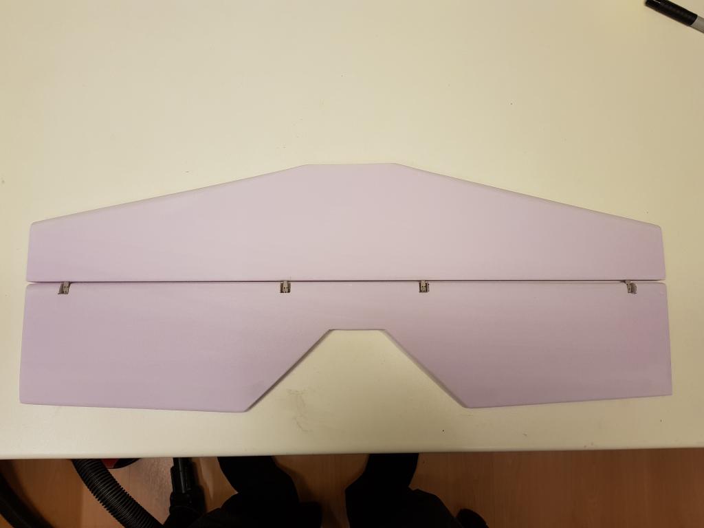

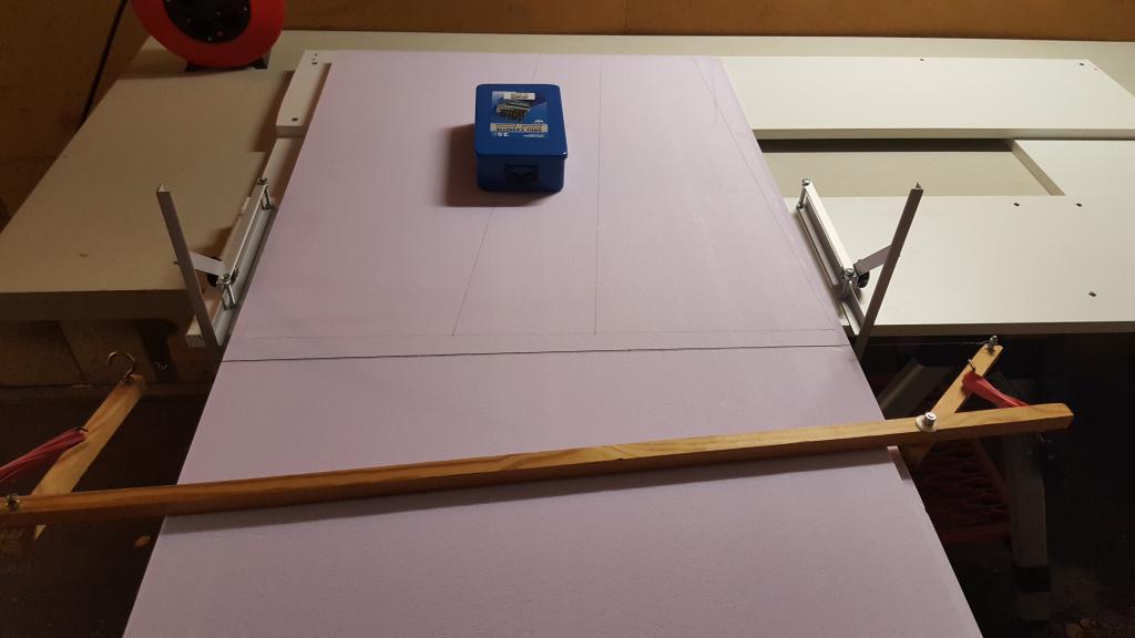

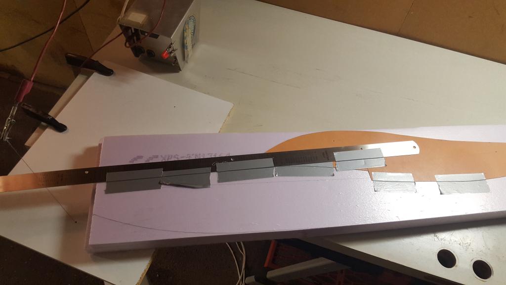

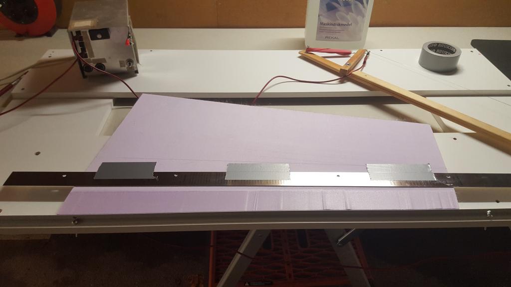

    Jag har tillverkat ett verktyg för att enkelt kunna lägga upp delar och göra både raka och sneda kapningar.
    Jag skär med Kantahltråd som drivs av en trafo.
    Den rosa friggon är trevlig för det går att skära med stor precision.

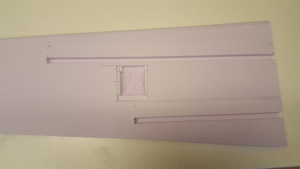

    På undersidan av vingen fräser jag ut spår för kolfiber-rör samt urtag för vingservo mm. Detta görs med Dremel.
    Vingarna kommer att träs upp på genomgående kolfiber-rör och säkras med nylonskruv. (Bild kommer senare).
    Det är första gången jag fräser för att framställa ett flygplan :-).
    Kul jobb men man får inte nysa.

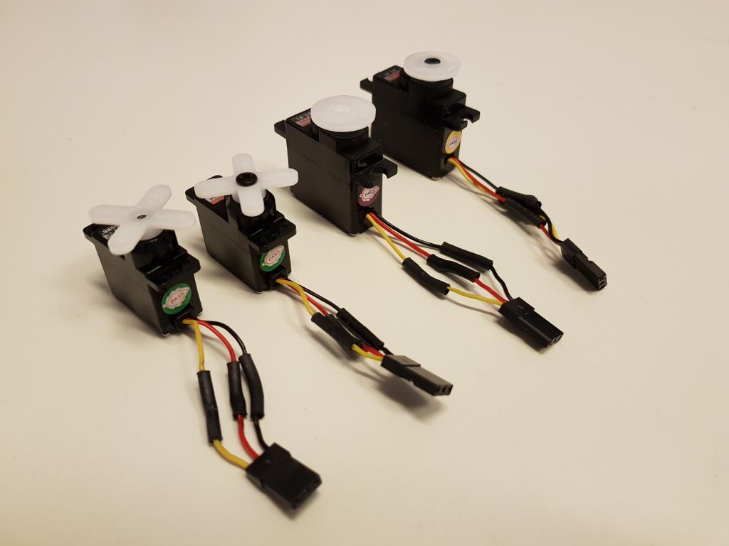

    Då det är ont om plats ombord kapades alla sladdar på servona.

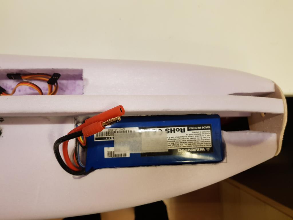

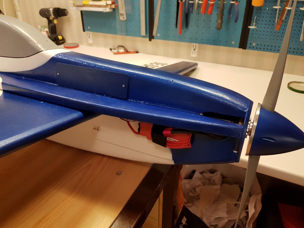

    Batteriet passades in. Jag hade tänkt ha det delvis under vingen men det behövde sitta längre fram för TP:s skull.
    Det är bara att anpassa sig och tänka nytt.

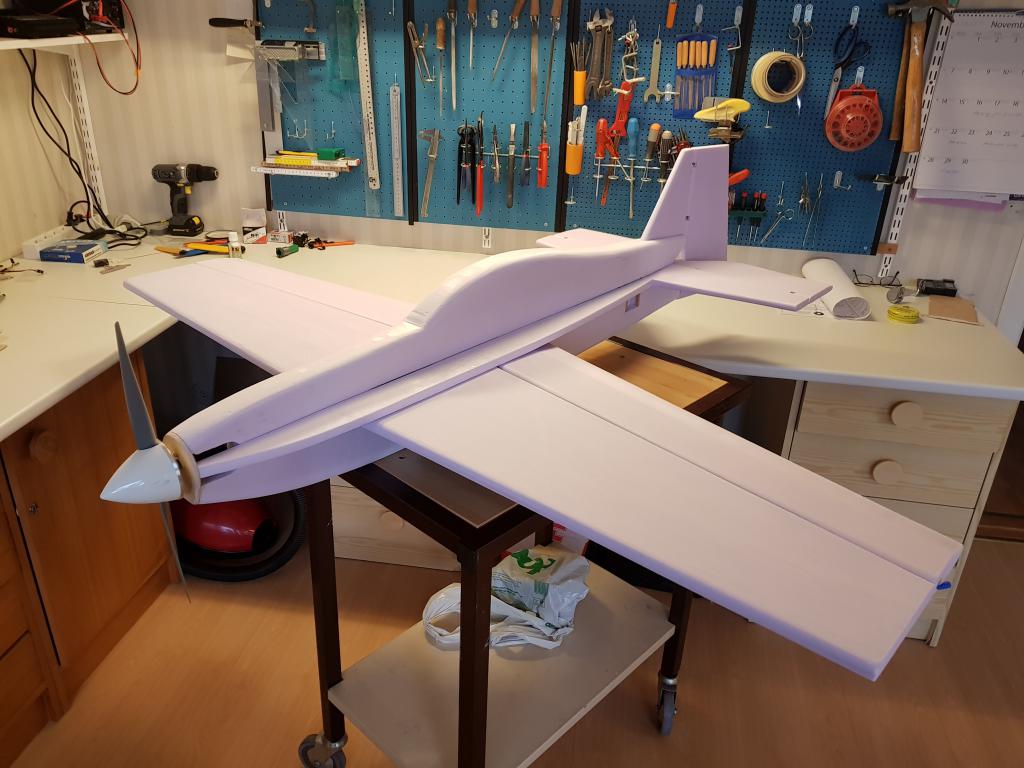

    Testmontering före dekor-målning:
Namn: 20171101_091325.jpg
Storlek: 96,6 KB
ID: 525330Klicka på bilden för större version
Namn: 20171101_091358.jpg
Storlek: 91,8 KB
    Motorspantet är ett balsa/ ply-laminat.
    Efter montage borrade jag hål igenom det och limmade in 2 st 8 mm rundstavar med Epoxy för ökad hållfasthet.

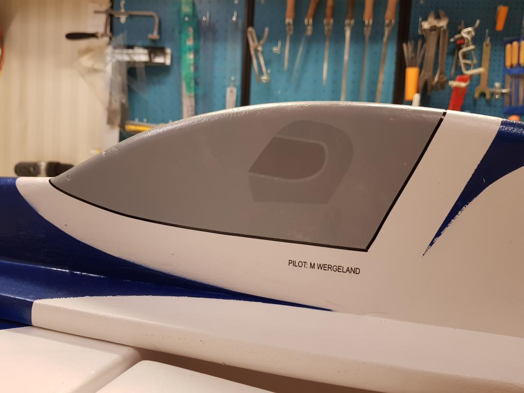

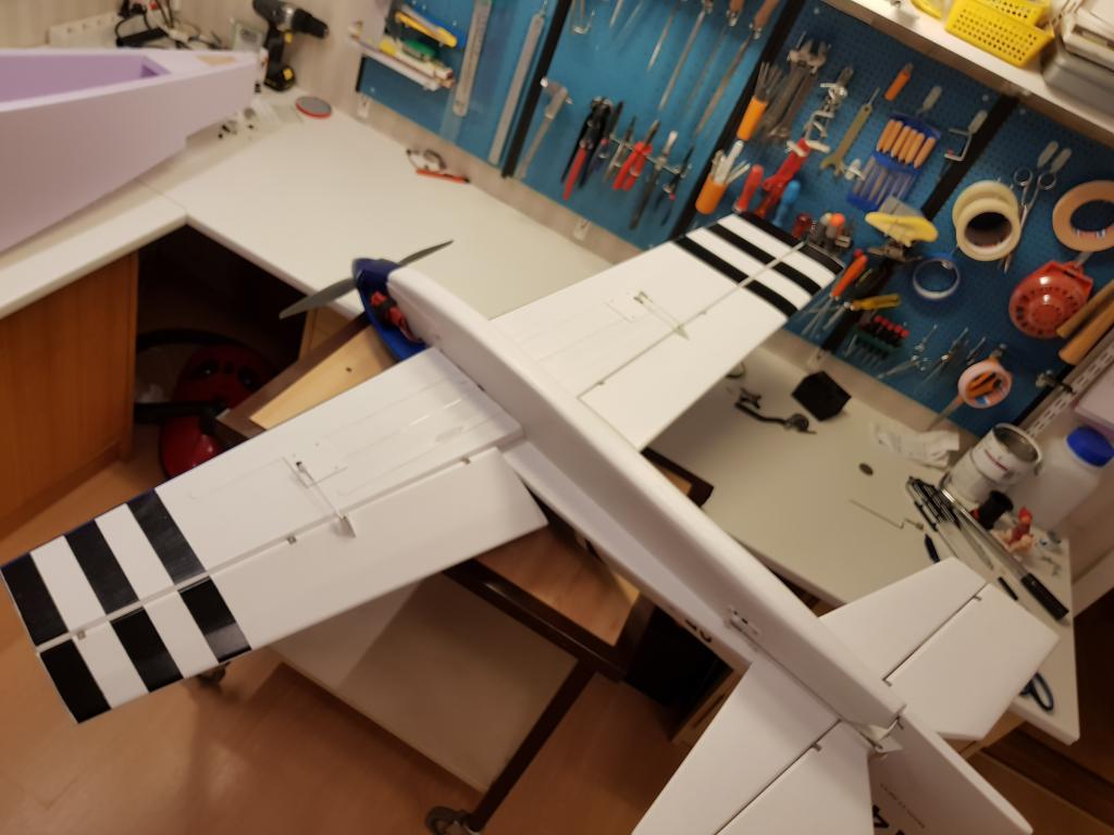

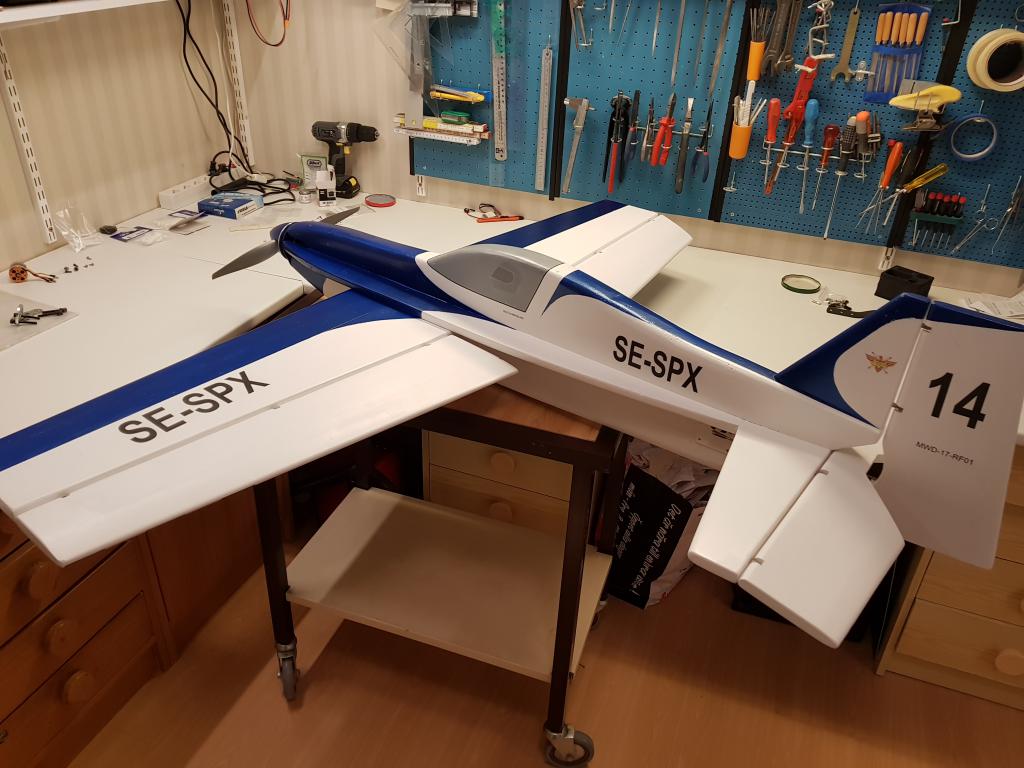

      God fortsättning, nu börjar detta lilla projekt lida mot sitt slut.
      Först målade jag med "Beckers Elegant Aqua lackfärgsgrund", sedan med halvblank vit i samma serie. Färgen lads på med liten roller.
      Dekormålning har skett med blå metallic sprayfärg fr Skoda.
      De gick åt två st burkar (de är ganska små).
      Resultatet blev lite "si så där". Jag maskade krökta ytor med mallar av papper som jag sprayade med 3M:s avtagbara lim. Färgen kröp under på vissa ställen. Försökte sedan maska igen med tejp och lägga på vitt men kanterna blev lite dåliga på visa ställen.
      Detta är ett övningsobjekt så jag lägger inte mer tid på det just nu...

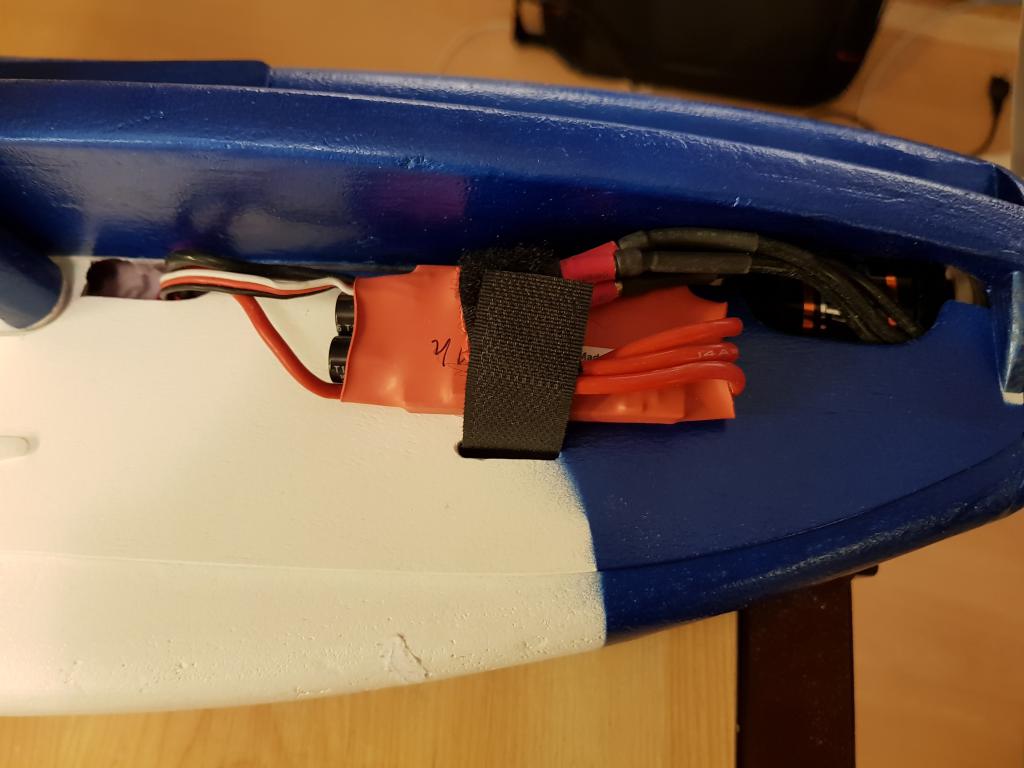

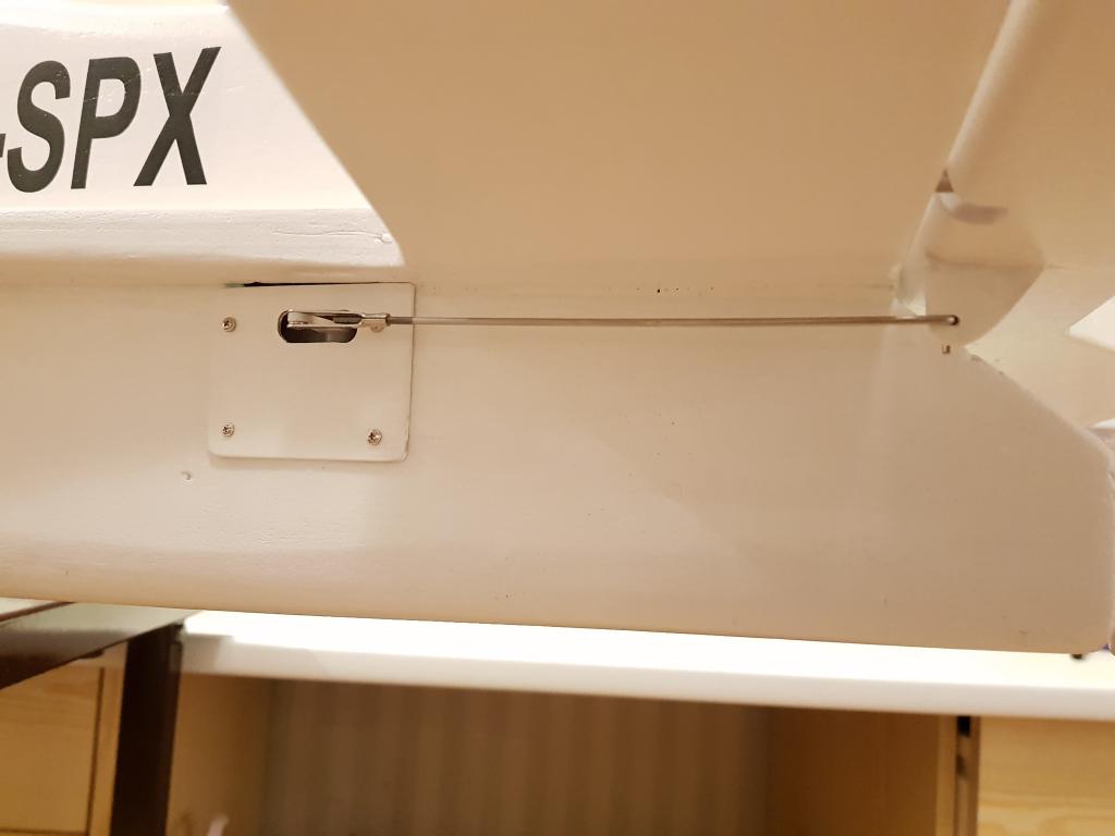

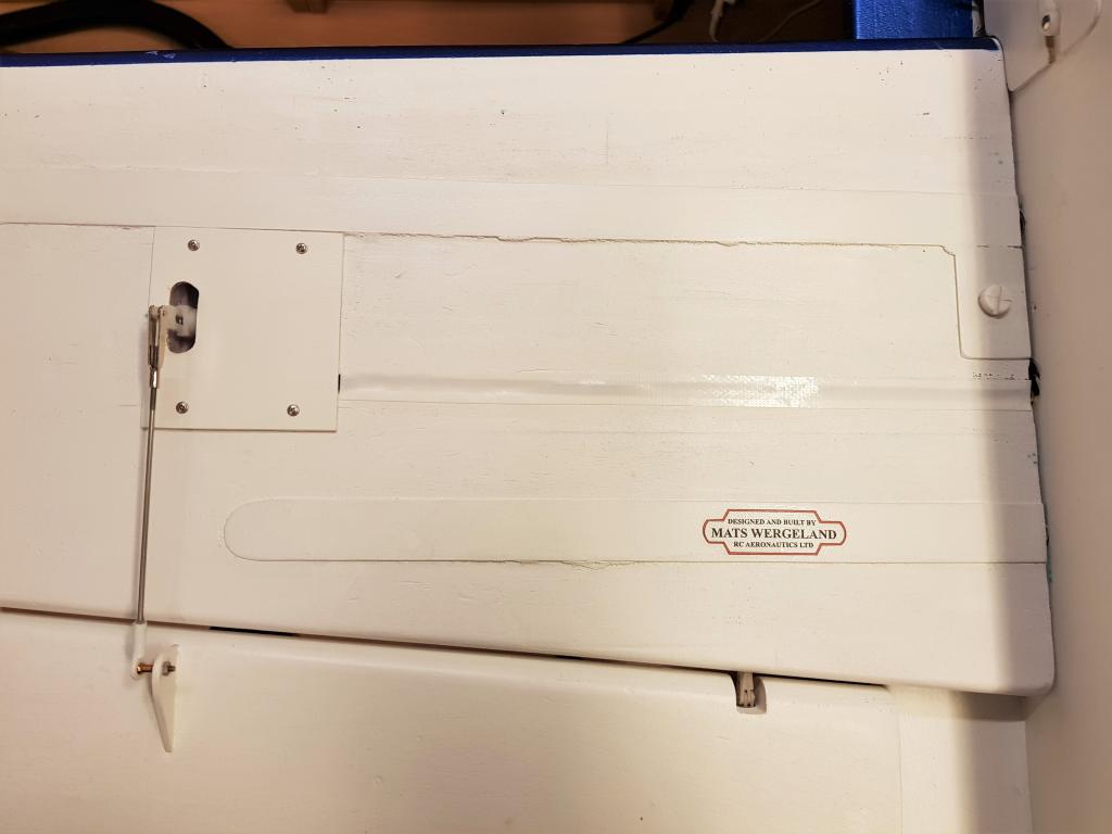

      Servona sitter under luckor. Jag är lite allergisk mot att ha dem hängande utanpå kroppen.
      Sladd fr vingservo täcktes av vit tejp.

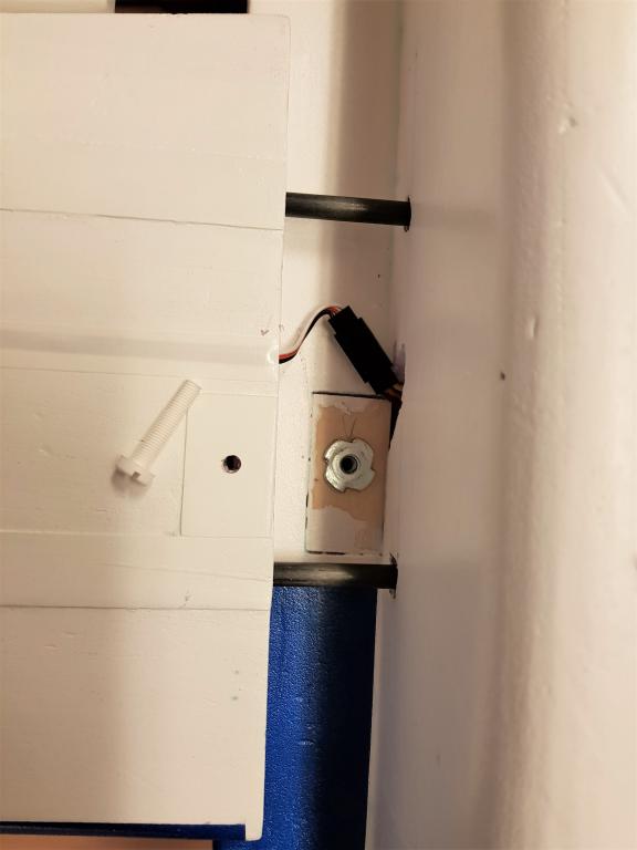

      Vingarna har försänkta kolfiberrör. Dessa träs på rör som går igenom kroppen.
      Vingarna skruvas fast med M5 nylonskruv i försänkt mutter.
      Fartreglaget sitter utanpå batterilocket med tejp och welcro.

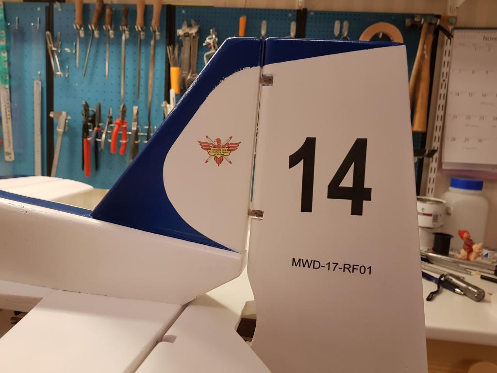

      Passade på att leka lite med egna dekaler också. Ritade i "Affinity Designer" och printade på laserskrivare på vatten-decalpapper fr E-Bay.
      Nu återstår installation av mottagare, gyro och avvägning av TP, sedan bär det av till fälltet.
      Slutvikten ser ut att stanna på 1800 gr?
      Ser fram emot våren.
