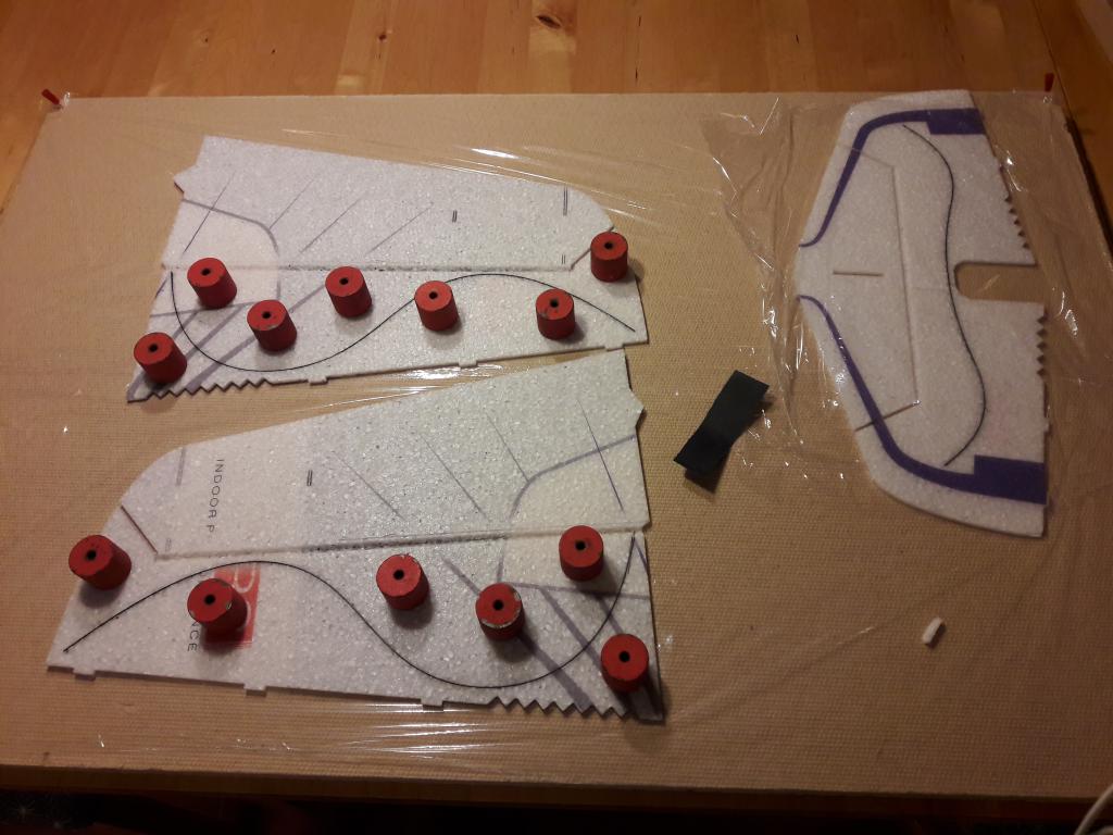

    Då är det dags att bygga denna EPP-modell. Första för mig, får se hur det går.
    Första steget är ganska enkelt, vika roderytorna och lägga dom i press

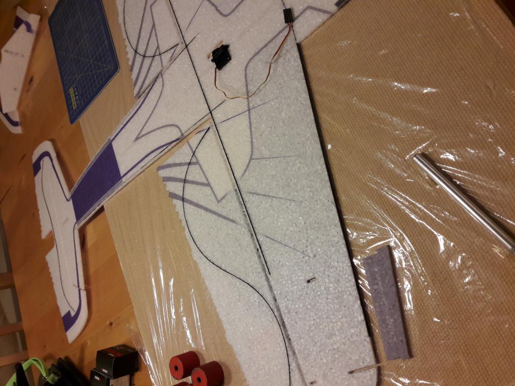

          Limma in kolfiberbalkar i roderytorna var nästa steg. Med UHU Por var det väldigt knepigt och kladdigt, tunn CA lättare men frågan är om det blir tillräckligt starkt. Tänker försöka använda UHU så mycket det går
            Jag brukar använda genomskinlig vanlig bordstejp när jag bygger depronflyg med UHU Por. Dels för att tejpa fast limmet om man kallar det så, eller för att hålla ihop flyget så det torkar medans man ivrigt limmar vidare. CA har aldrig vart bra för min del... Limmet håller, men inte flyget. =)
              • 7943
              Det är nog bara ovana att du tycker det är kladdigt. Har byggt väldigt många inomhus-kärror under de senaste typ 15 åren och UHU Por är helt överlägset CA-lim på detta material. Jag våtlimmar ofta även om det tar lite längre tid - lägger alltså på limmet och fixerar bitarna direkt mot varandra - sen får dom torka nån timme så att fogen sätter sig. För fixeringen brukar t ex vanlig maskeringstejp fungera OK.

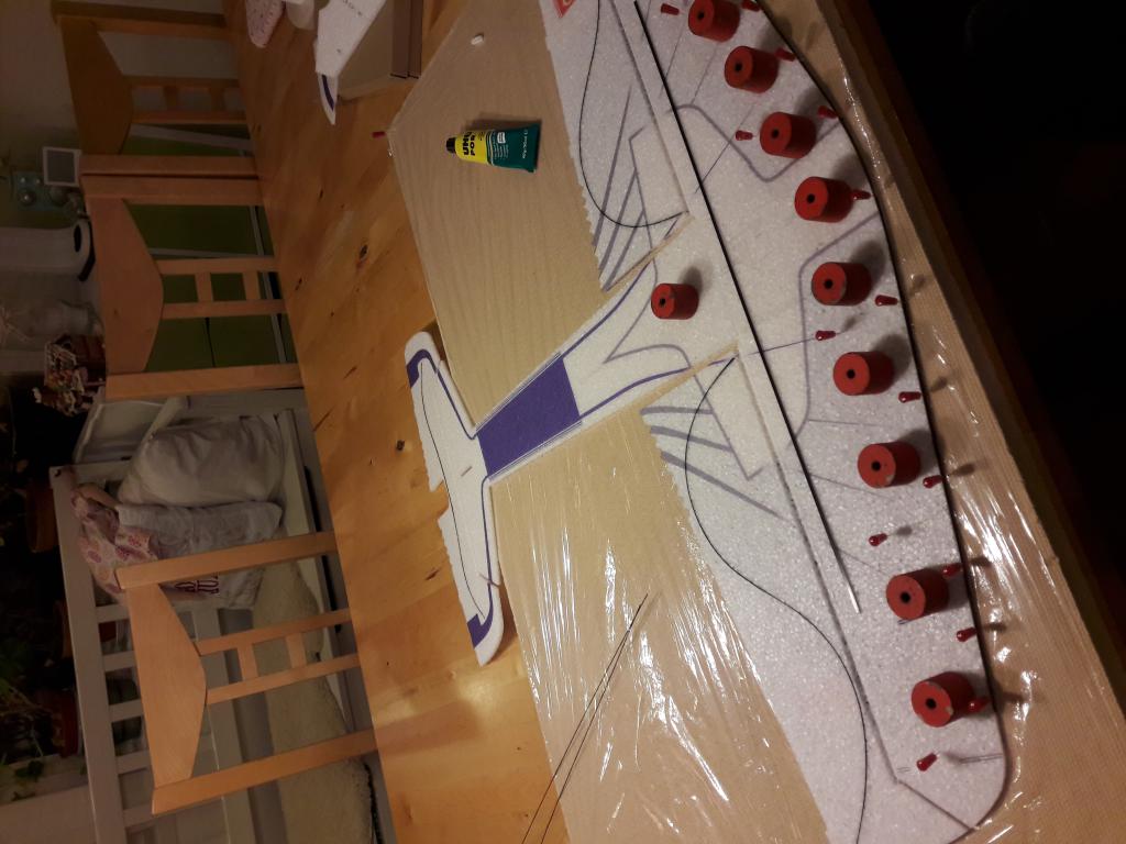

                      Vingbalkar
Namn: 15155168258651343660528.jpg
Storlek: 85,5 KB
                        Vikt är en sak, men ett slattrigt flyg är inge kul flyga. =)

                            Blir troligen ett bygge enligt manualen, har ingen tidigare erfarenhet av denna modellen förutom fem minuter bakom spakarna på en kompis modell.
                            Ja, någon modifikation är faktiskt tänkt, lite Blenderm tejp i nospartiet, tips från inomhusflygargänget.
Namn: 15155335492911307956255.jpg
Storlek: 109,9 KB
                            Första servot monterat (med UHU).
