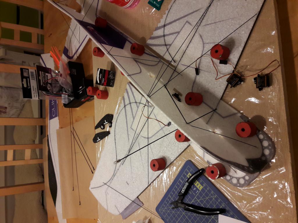

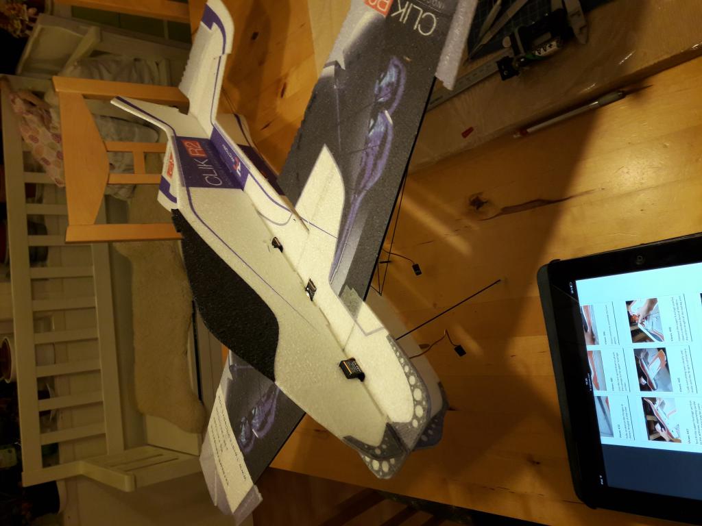

      Bygget framskrider, tejp kom med posten idag så nospartiet kunde förstärkas.

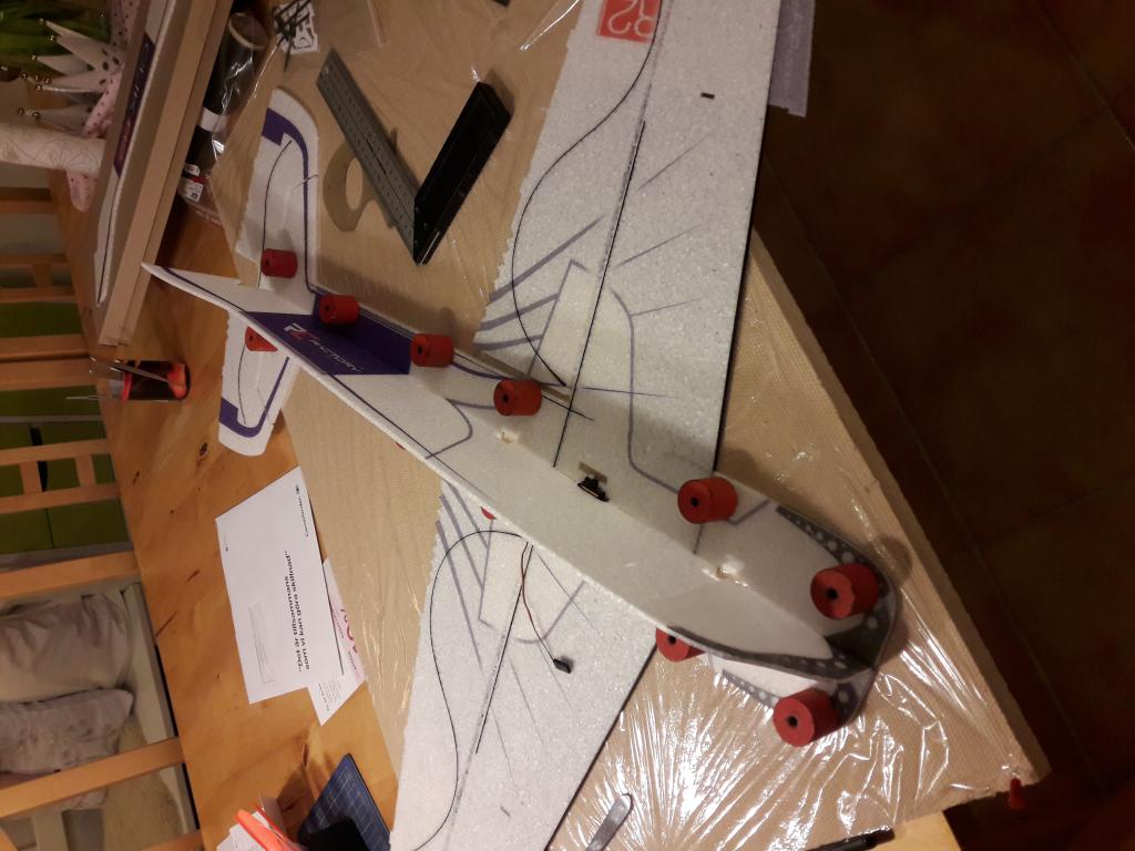

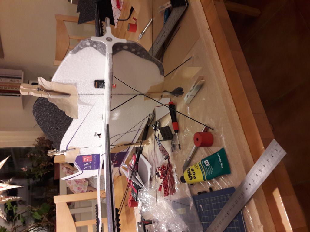

      Sedan har kroppen börjat ta form, underdelen samt stag monterade. Får ligga och torka till imorgon.

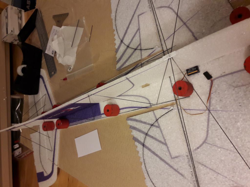

        Lite mer UHU-POR har gått åt, nu är underdelen av kroppen i stort sett klar.

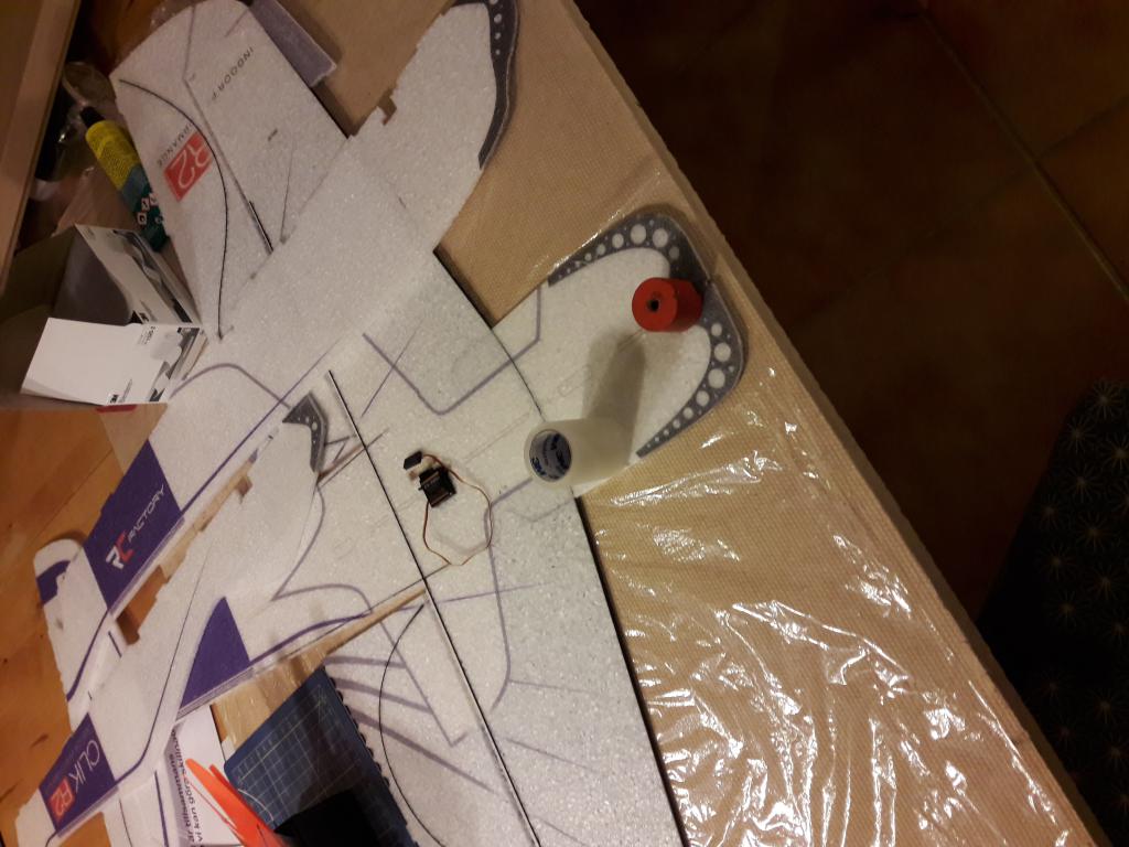

          Tillpassning av överdelen

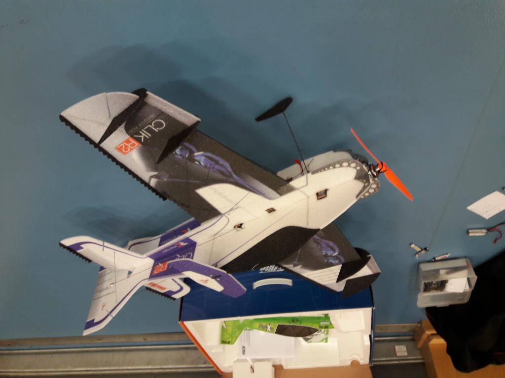

                  Blev premiärflygning idag!
                  Mycket lugn i rörelserna och man hinner (oftast ) tänka till innan nästa manöver.

                      Jag är nöjd med den, tar sin lilla tid att bygga om man gör det med UHU-POR vilket ska vara bra för styrkan.
                      Följde i stora drag denna beskrivning: http://https://www.rcgroups.com/foru...-Clik-Airframe
                      Vill man ha en långsam modell som klarar av F3P manövrar är nog detta ett bra val. Och den är tålig, en vingstötta lossnade vid en hård markkontakt och fenan fick er reva efter krock i luften med en annan Clik. Båda skadorna redan lagade.
