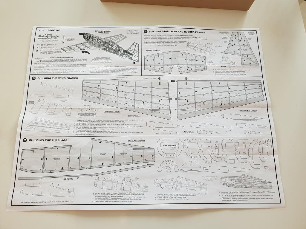

  • Balsafan
    • jan 2019
    • 161
    Kartongen är öppnad och ritningen studeras. Innan jag sätter nålar i ritningen ska jag kopiera den för att få en helt slät ritning att utgå ifrån. Jag ska även förstora den till skala 1:7 för framtida byggen.

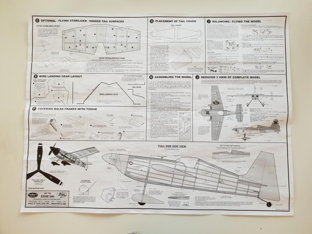

    • Balsafan
      • jan 2019
      • 161
      Andra sidan av ritningen.

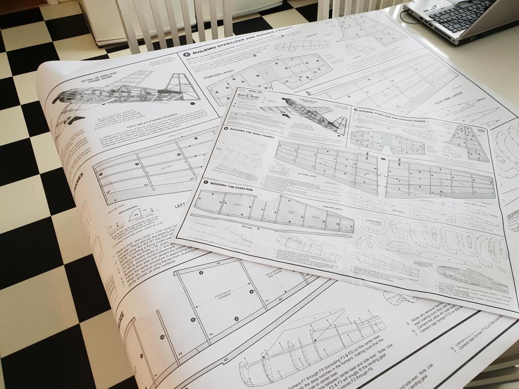

              • Balsafan
                • jan 2019
                • 161
                Hemma från arkitektkopia. Det här ska jag nog prova med fler modeller i framtiden.
