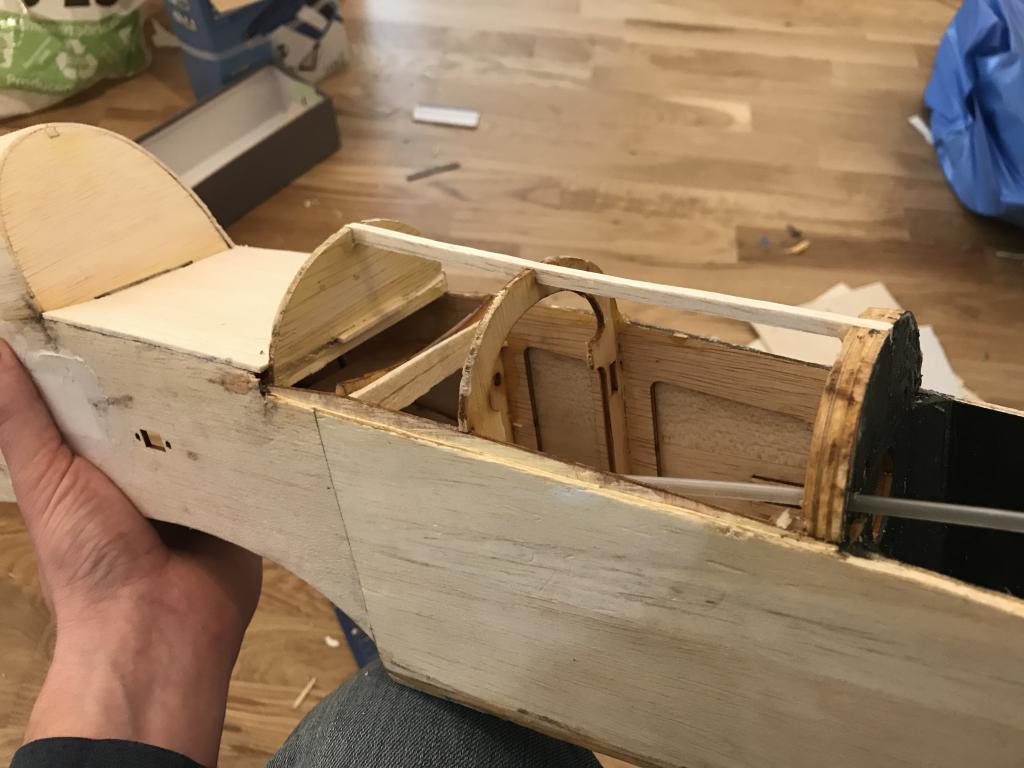

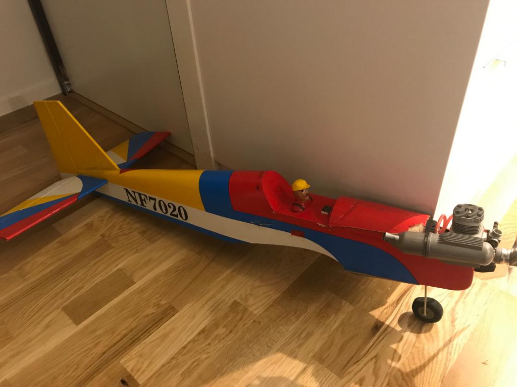

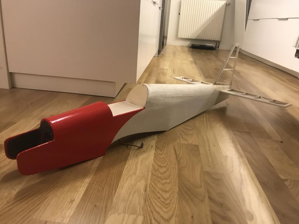

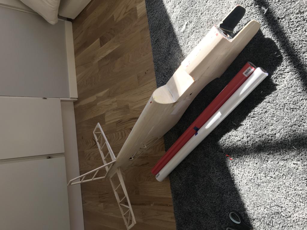

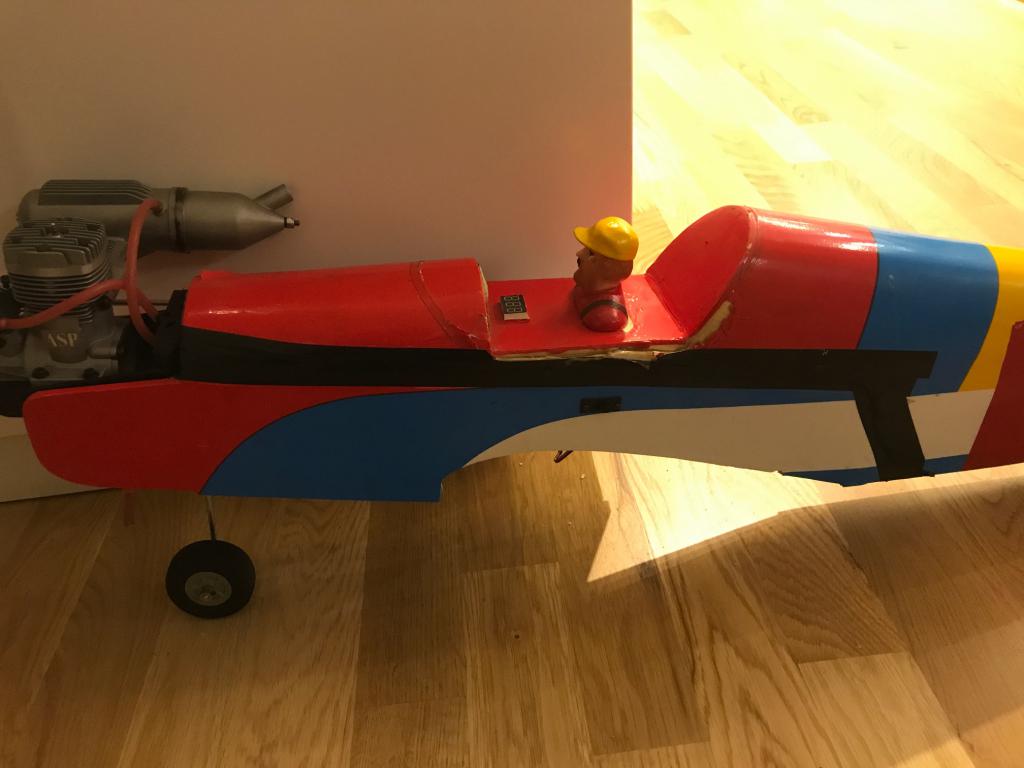

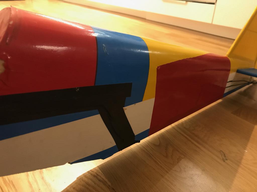

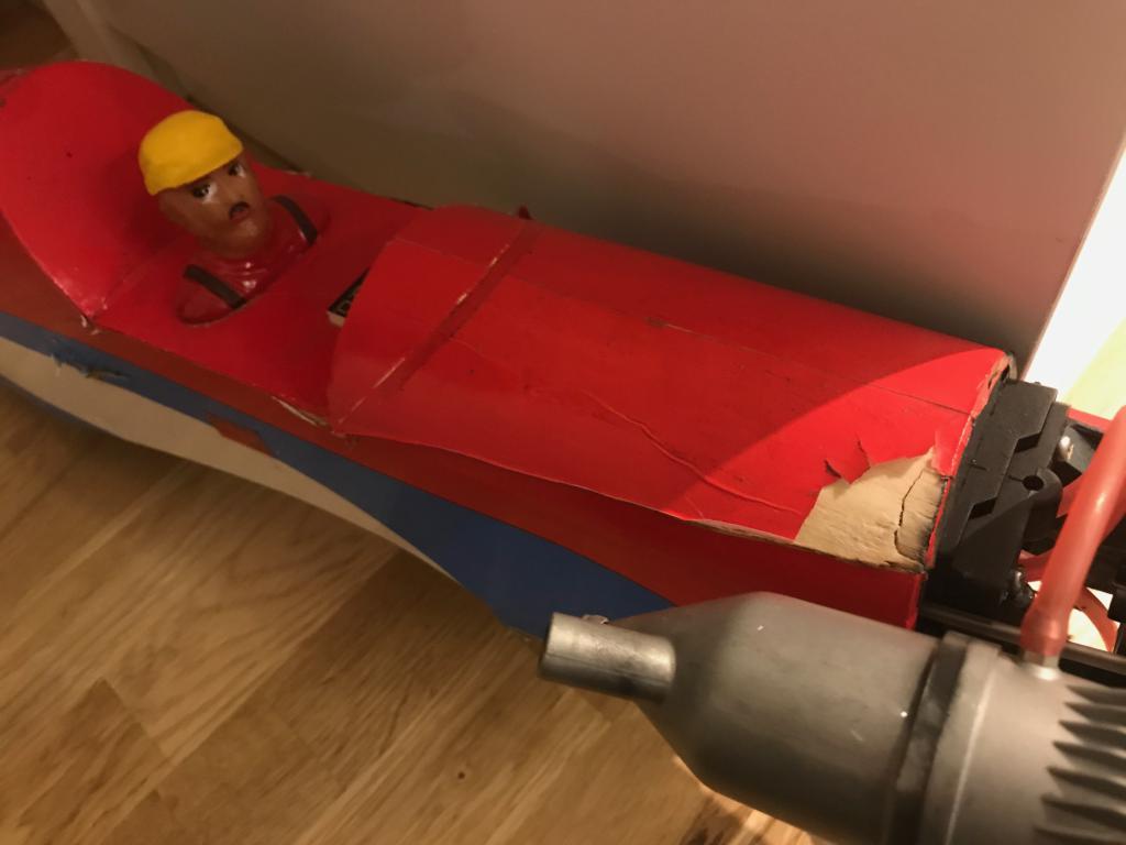

    Under vintern har jag köpt på mig ett par balsaplan av en polare som behövde frigöra lite yta.
    En av dessa var en low wing trainer från Seagull som ser ut att behöva en hel del kärlek.
    Då jag aldrig har haft balsaflyg tidigare tänkte jag att denna modellen skulle vara perfekt att renovera upp för att i slutändan både ge mig en finare modell samt erfarenheter i att reparera balsa.

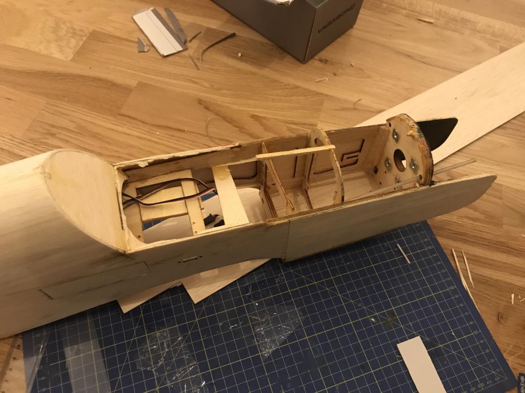

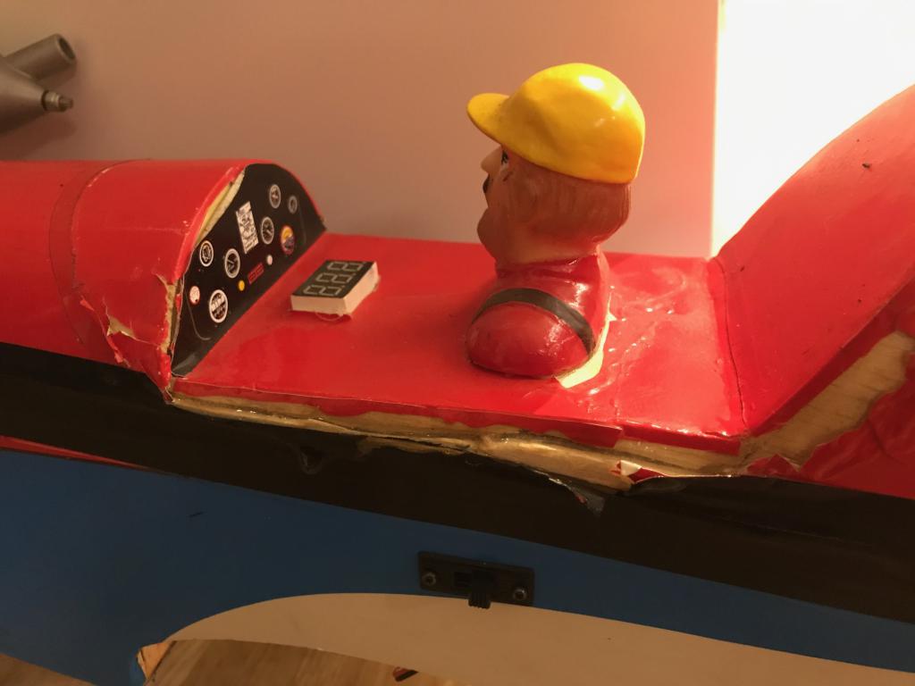

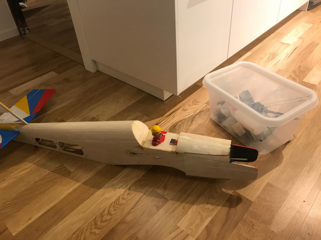

    Under kvällen inledde jag med att riva bort majoriteten av klädseln, motor, noshjul och tank.
    Tanken är att jag ska rensa modellen helt, försöka byta ut alla skadade delar, spackla, slipa och slutligen klä om modellen i lite snyggare färger än orginalet
    Tips/tricks/ideer och synpunkter mottages tacksamt!

      Absolut! Ska försöka vara duktig på att dokumentera vad som händer. Har suttit och funderat hela natten över färger/mönster på klädsel. Ska mäta tjockleken på balsat idag så att jag kan beställa hem lite trä. Vore ju kul att hinna klart med detta lagom till att vädret blir bra

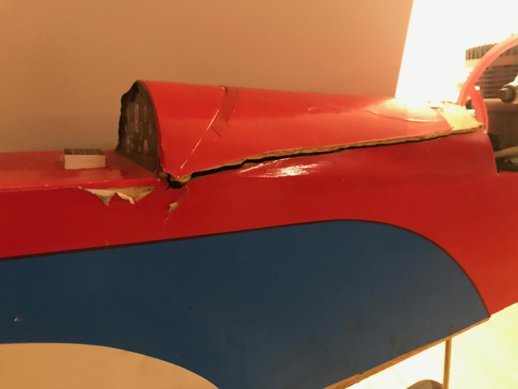

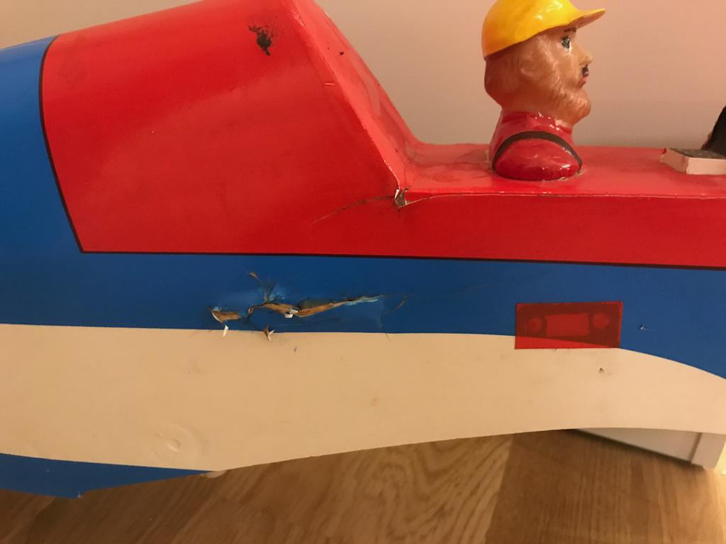

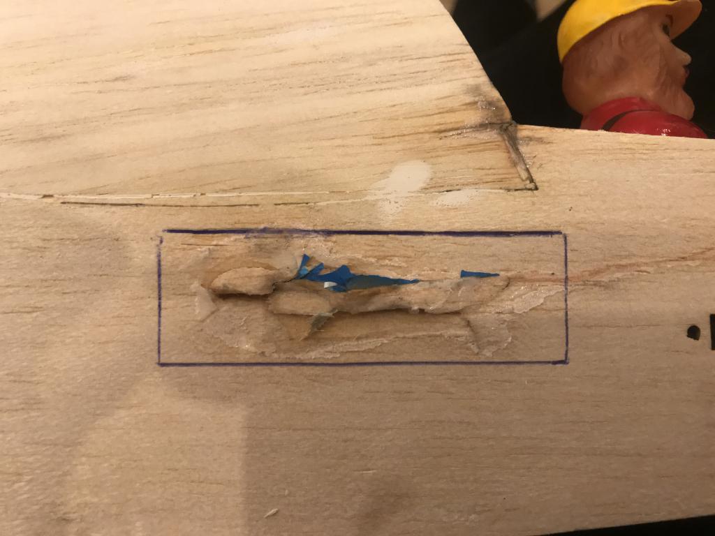

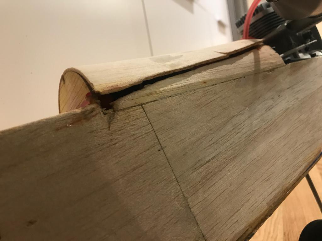

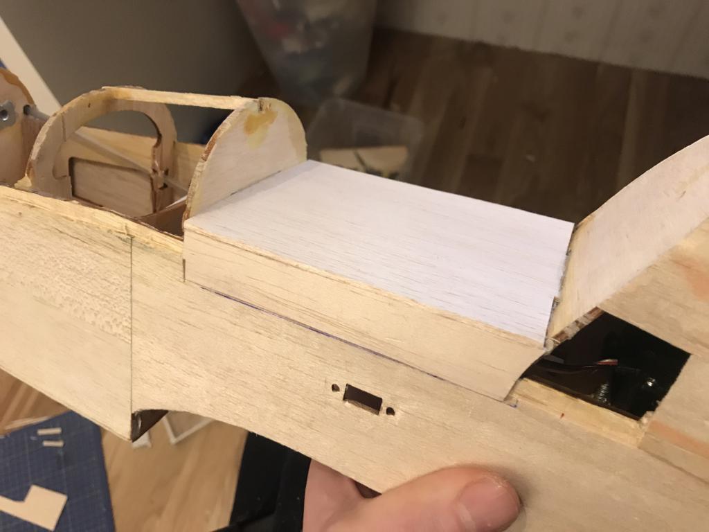

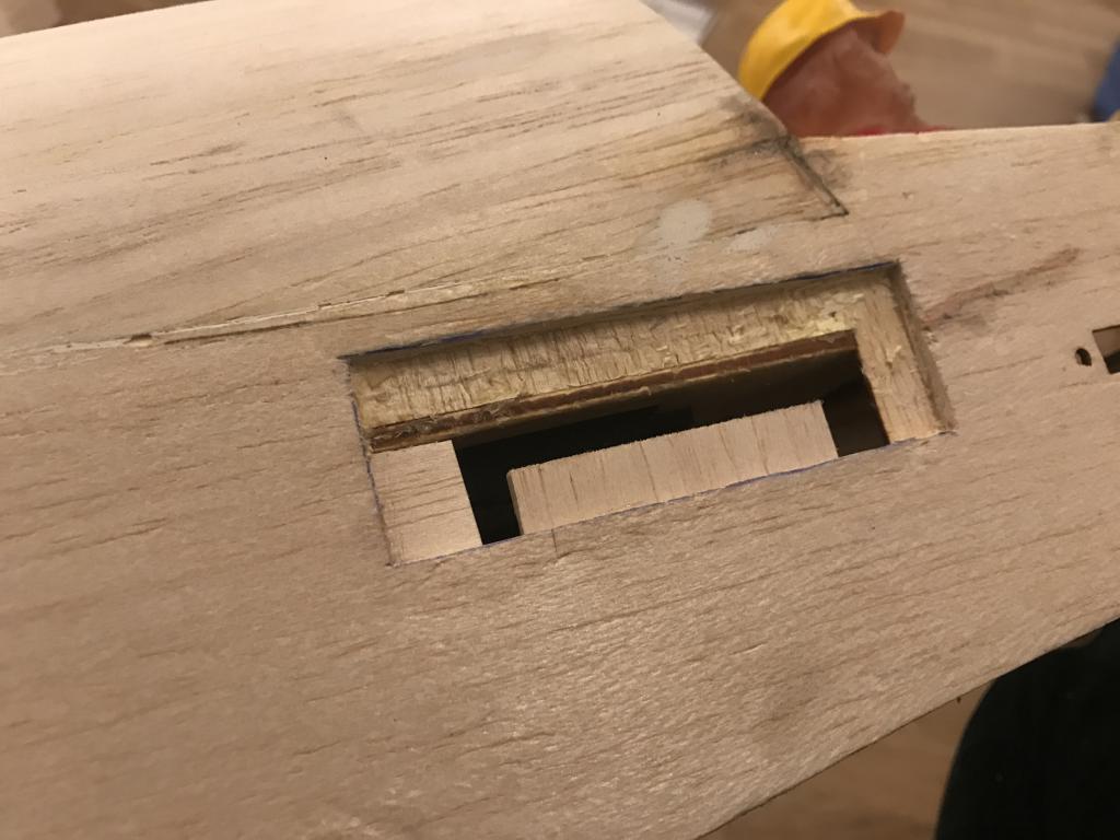

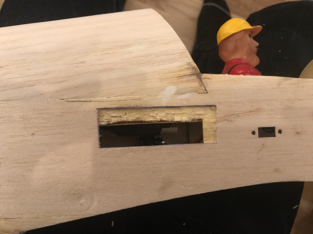

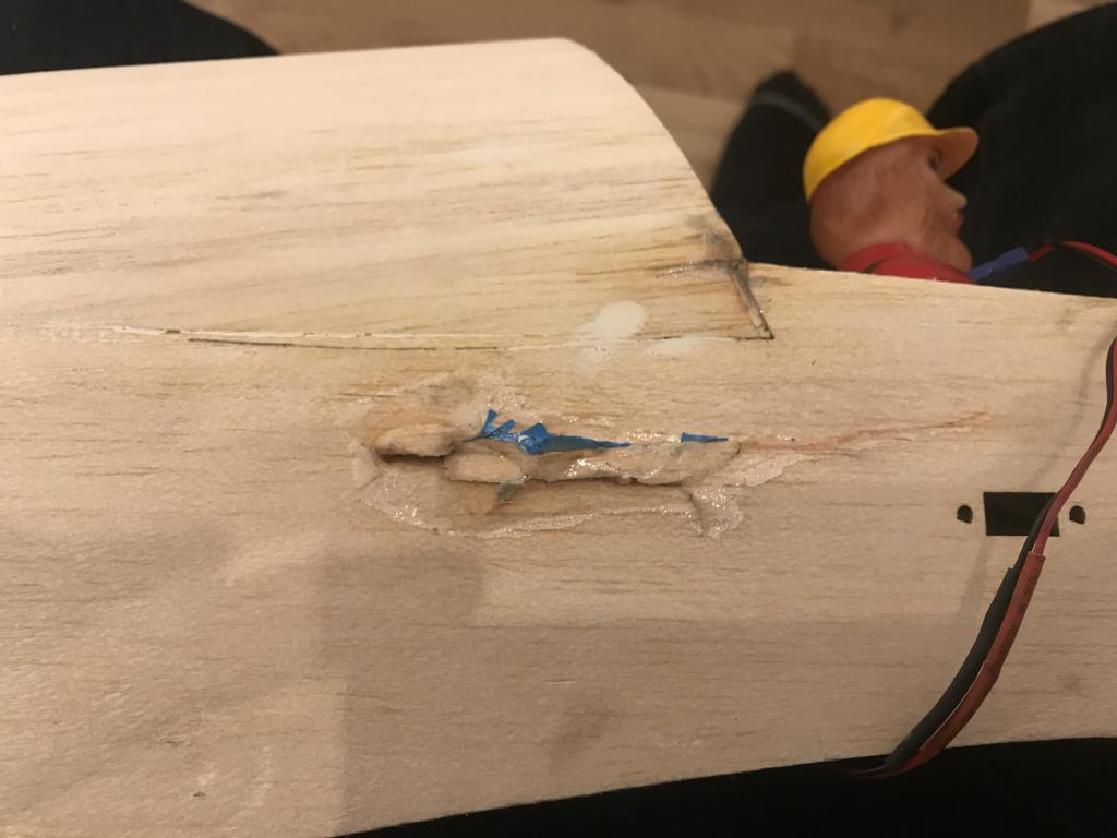

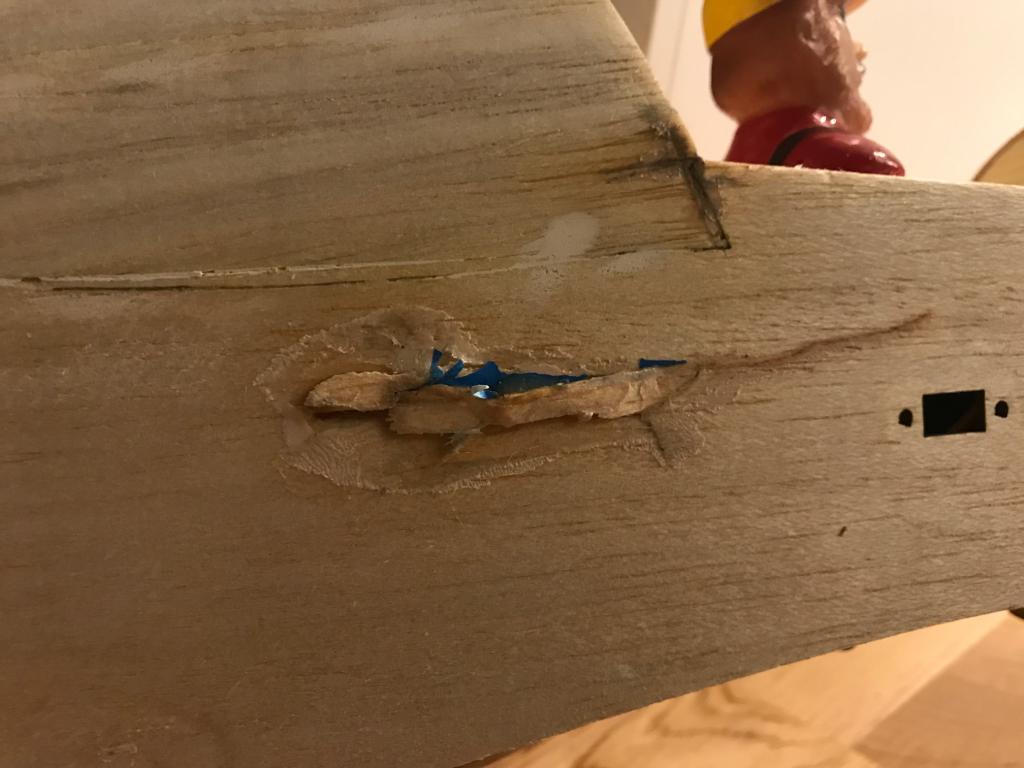

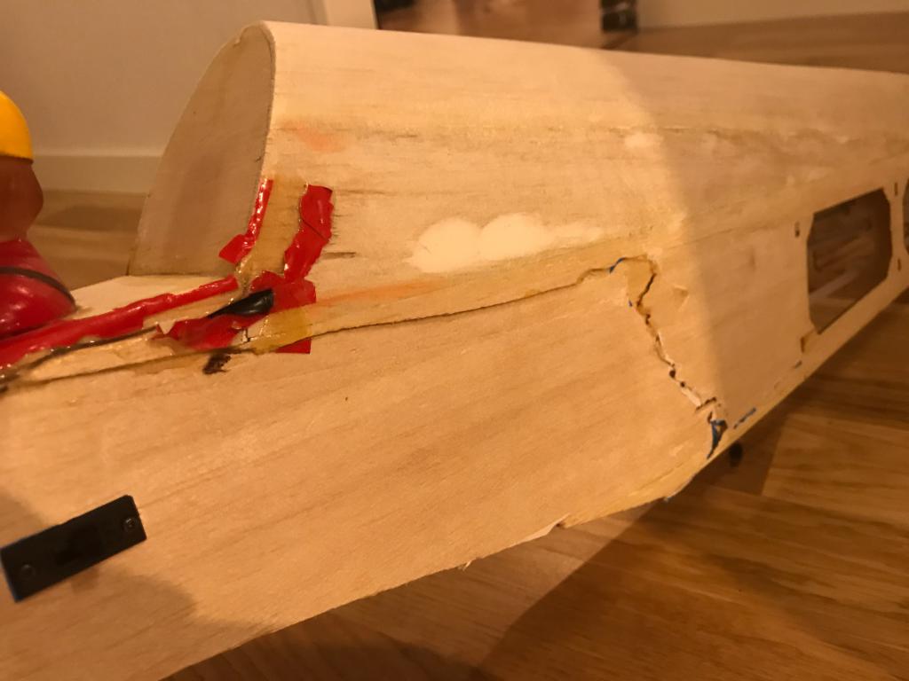

        Har börjat sätta kniven i planet idag. Inte hunnit med så mycket, men det känns kul att komma igång. Ska beställa några flak 2mm balsa under natten så att det går att fylla alla hålen

          Limma med nåt lämpligt lim också som går att slipa. Limmar du med fel CA-lim och sen slipar så kommer du slipa ner balsat på nolltid och CA-limmet är hårt och sticker ut. Jag är ingen guru på trälim, men jag har nog använt Medium CA-lim trots allt och haft stora slipdon och satsat på slipa ner limmet, då kommer träet med :-D. Men har även limmat med UHU Hart som är genomskinligt och har funkat riktigt bra. Det som kläs över syns inte, men om du inte få ytan slät så syns det. Jag har använt ett spackel Hobbico HobbyLite Filler (finns nån variant), även Model-lite om jag minns rätt.
          • the_storm
            • apr 2013
            • 355
            Tackar för tipsen! CA-lim är ju så behändigt då det går fort, men som du säger lär det ställa till problem att slipa det om det omges av mjukt balsaträ. Hur ser torktiden ut för UHU hart? Känns som att det går fetbort att limma, fixera och sedan vänta 10 timmar innan man kan jobba vidare
            När det gäller spackel såg jag att det fanns något som verkade vettigt hos mbs-rcmodels, lär bli en burk sådant nu när jag beställer trä.
              Torktiden... när jag bygger något så breder jag alltid ut mig och bygger på flera saker samtidigt och då tycker jag att man i stort sett kan cirkla på i flera timmar och bara bygga, så nog hinner det torka rätt fort skulle jag minnas. Jag brukar tejpa en hel del för att hålla grejer på plats medans jag fortsätter på samma bit. Men om du limmar och sen sitter och väntar på att det ska torka... ingen aning?! Halvtimme kanske? Men ju längre tid, desto bättre torkar det. Slipbart, vet jag inte alls.

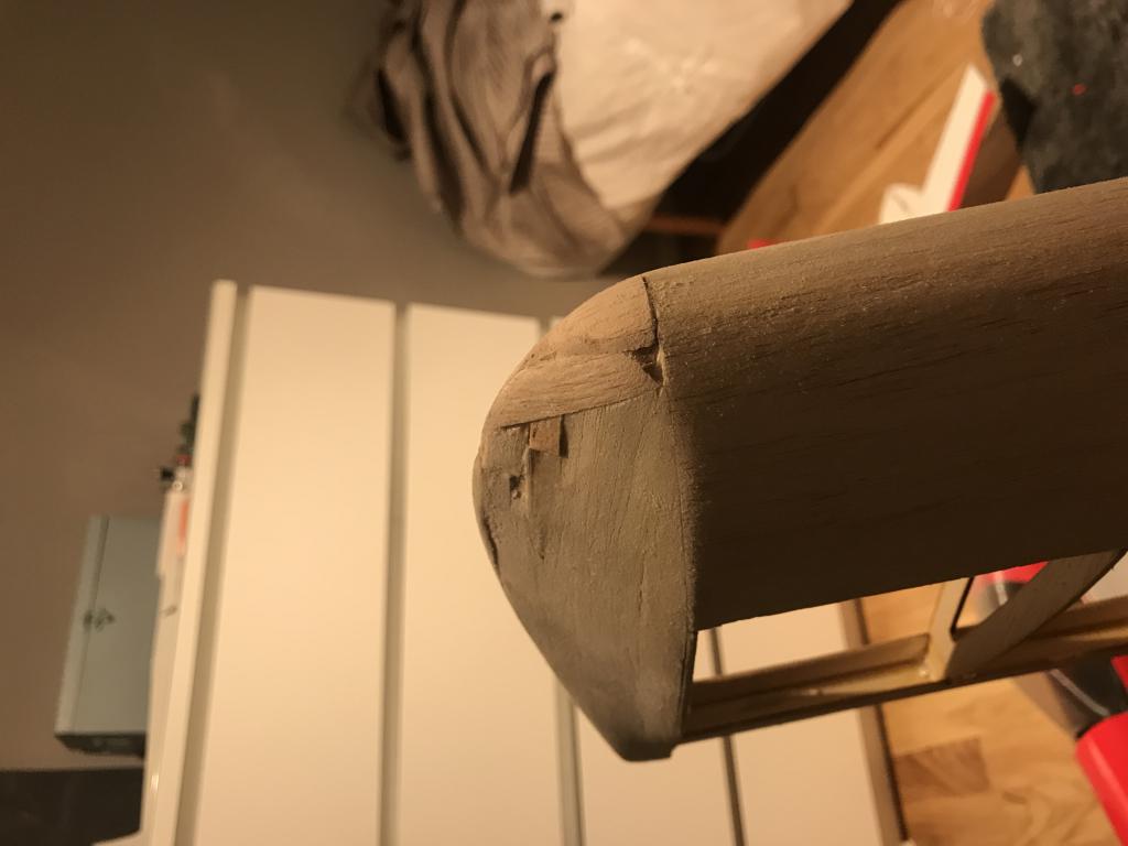

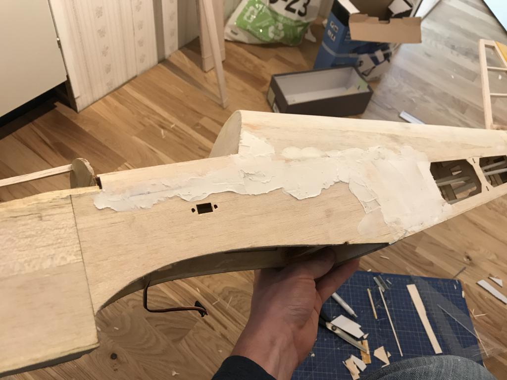

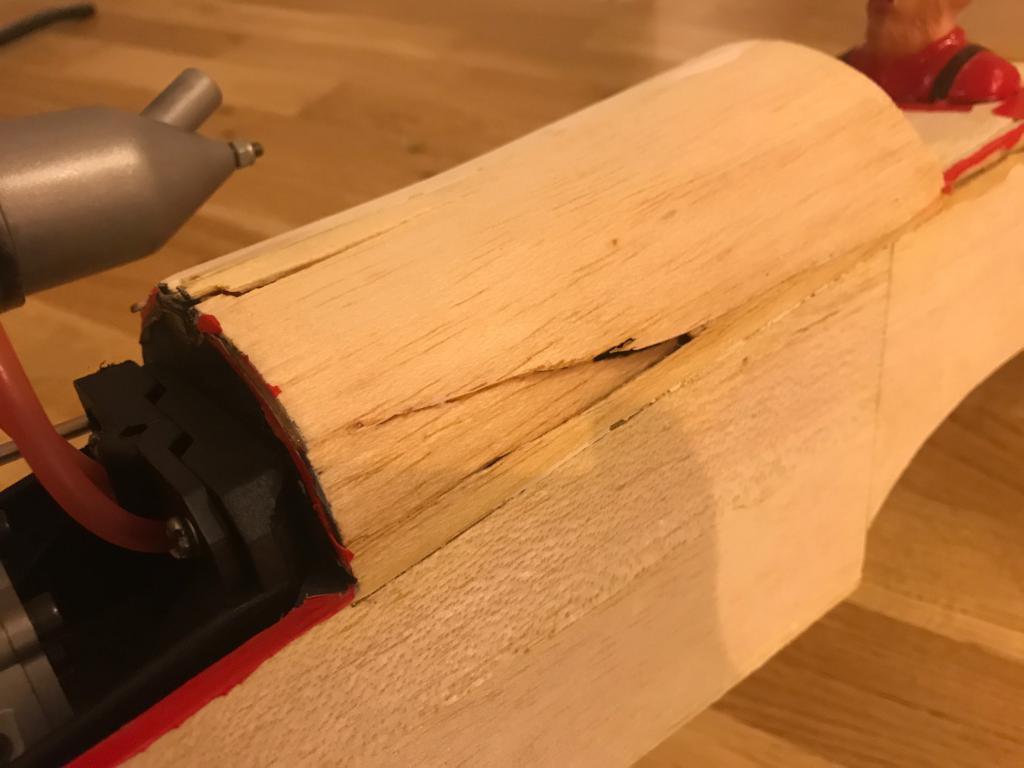

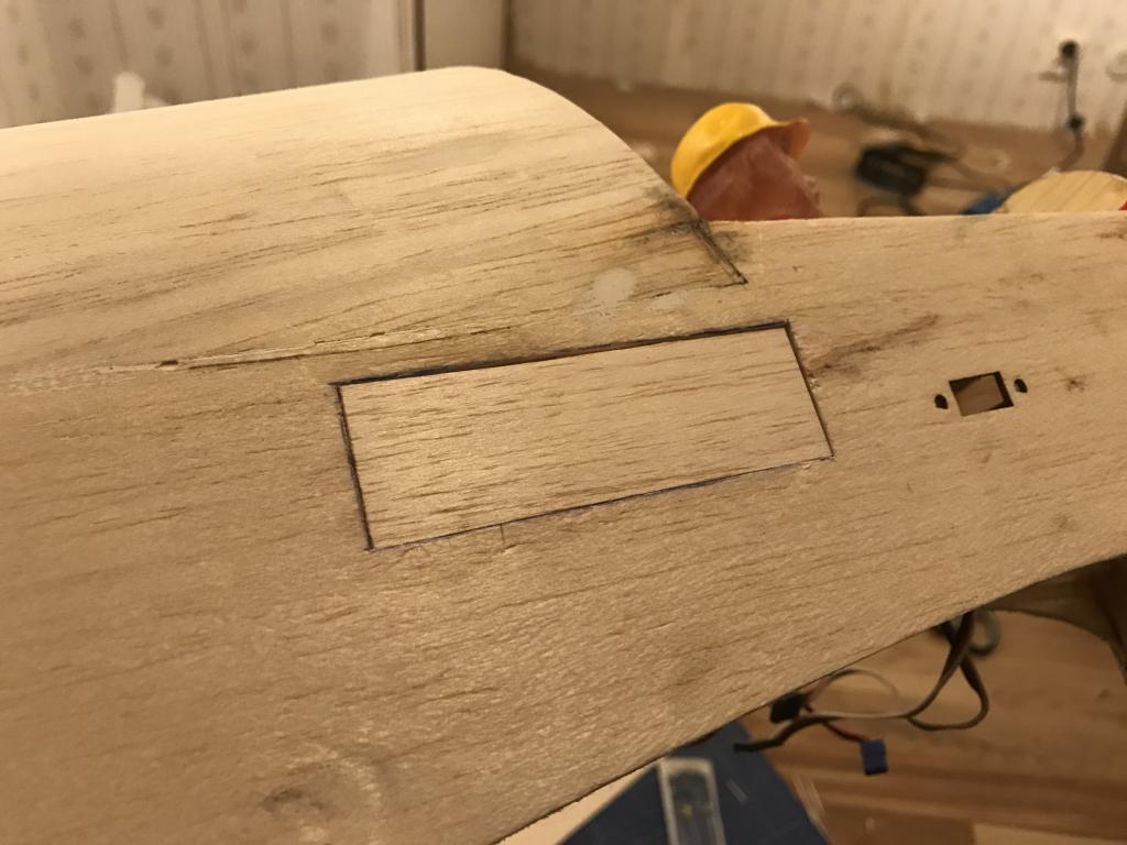

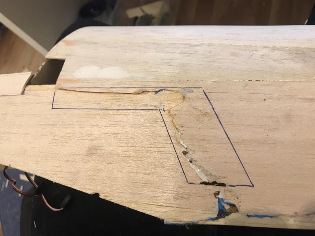

                  Slänger upp lite bilder på hur det gått hittills ☺️

                    Blir bättre än när den var ny

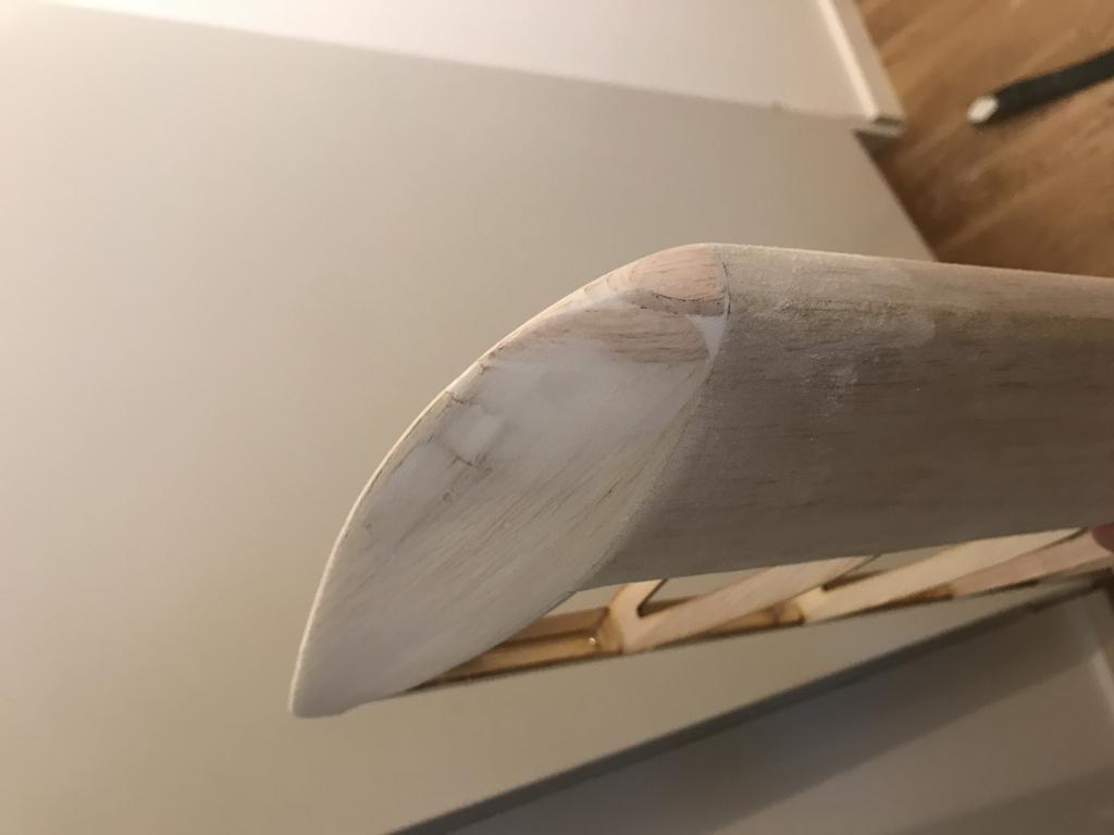

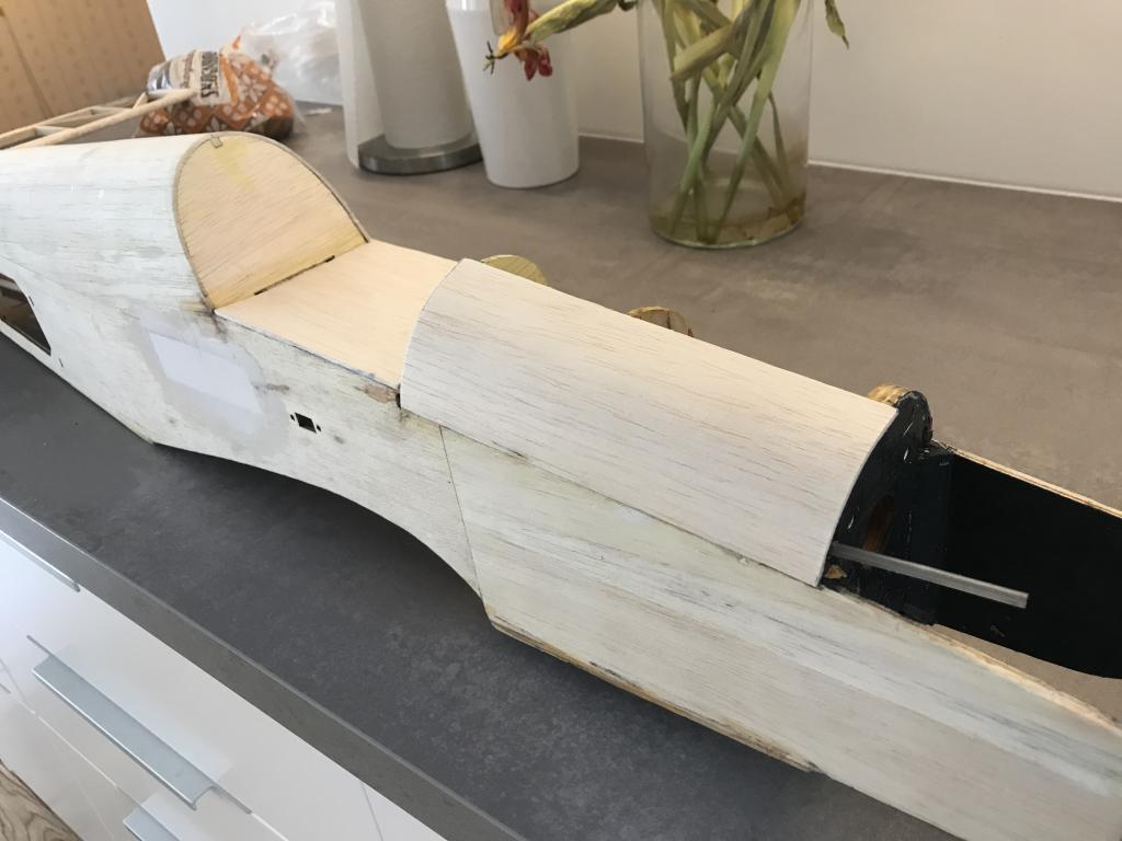

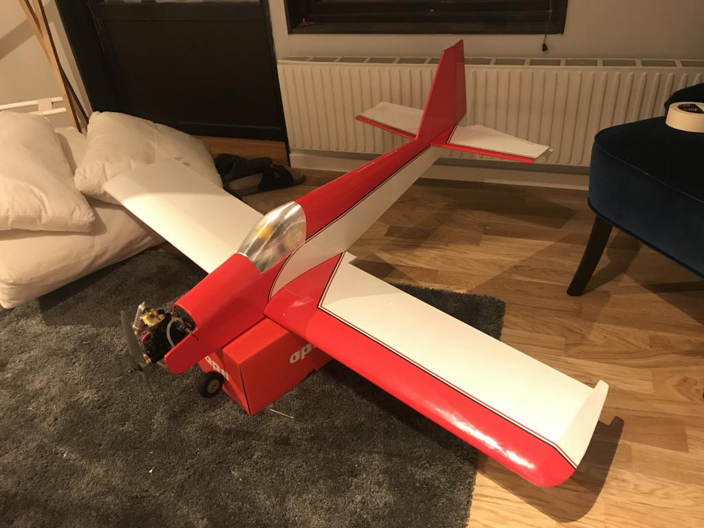

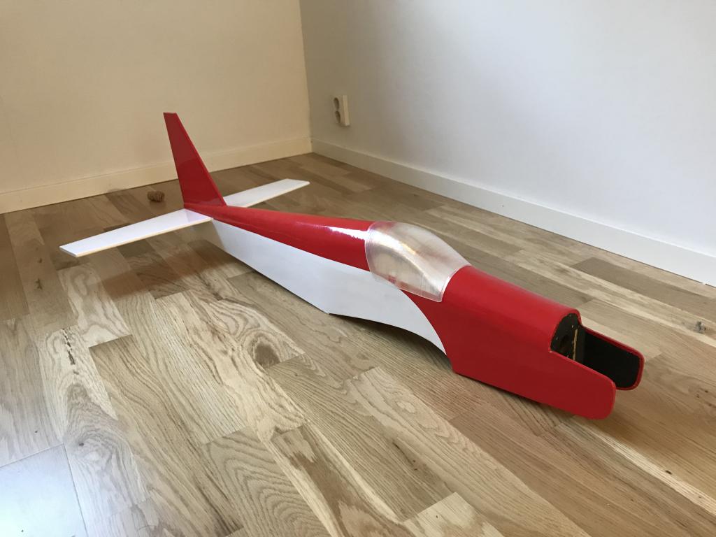

                        Det går inte speciellt snabbt pga massa projekt som löper parallellt, men det börjar sakta men säkert likna något igen!

                              Hade hoppats att vingarna var hela, men så var ju såklart inte fallet. Men nu är dom hela och denna renovering börjar närma sig sitt slut!
