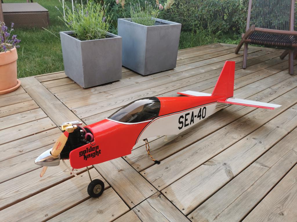

          En liten uppdatering. Han lever än! Och idag fick han en ny cockpit som moddades dit. Klippte ut den från en skadad huv som bytts ut på ett annat plan

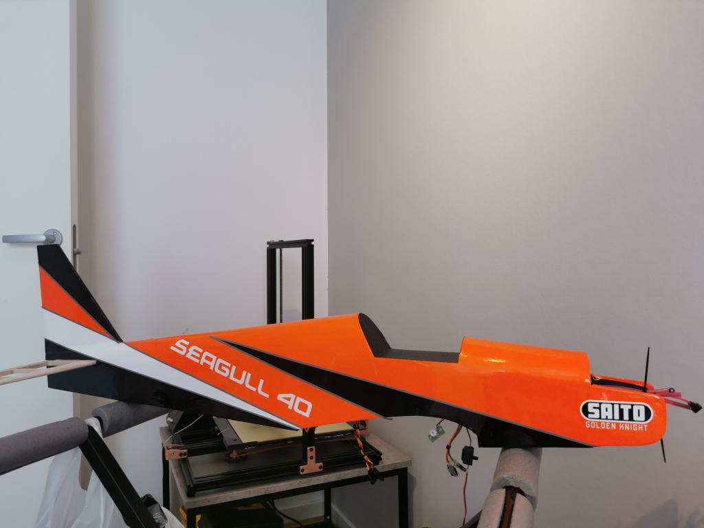

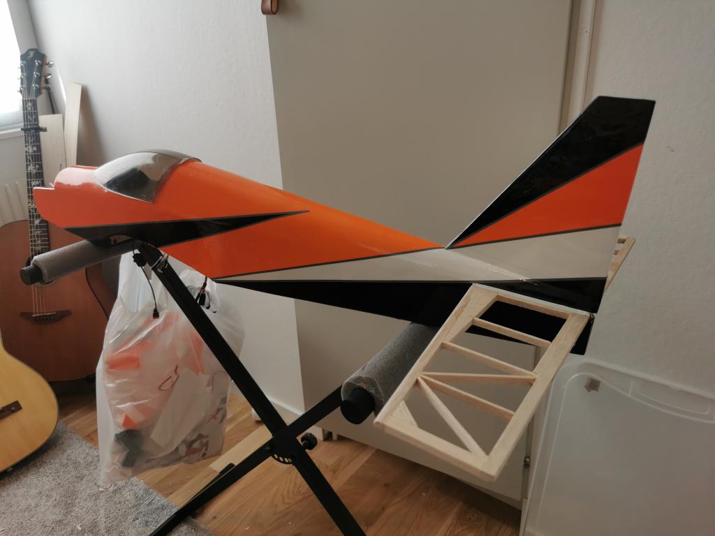

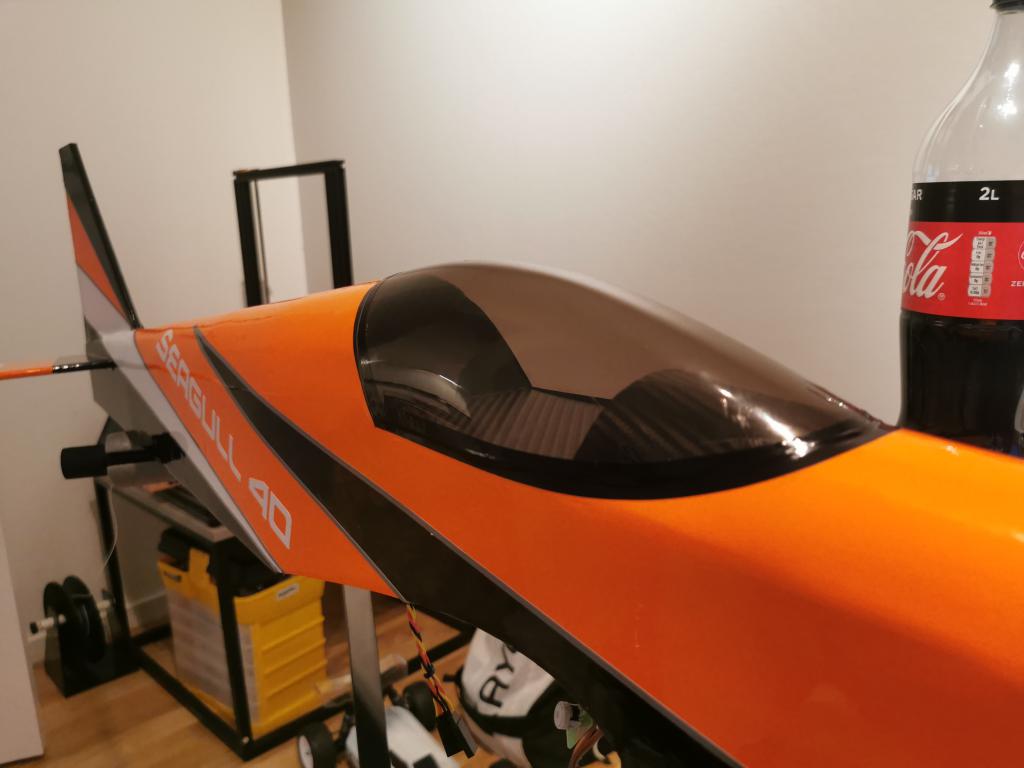

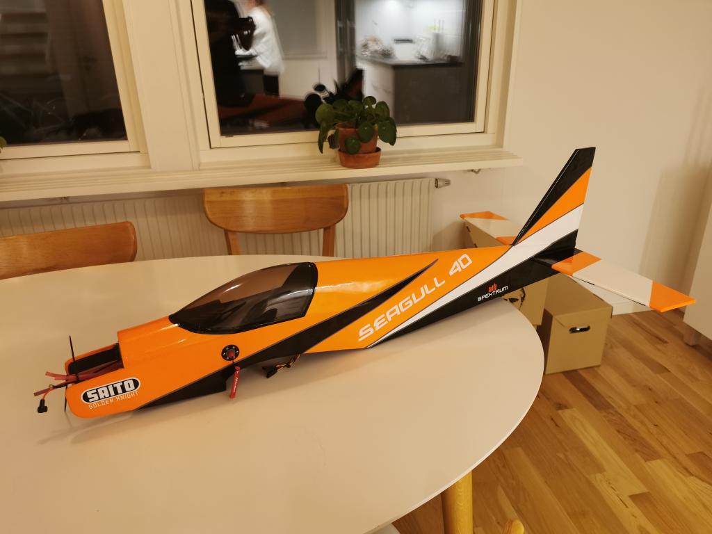

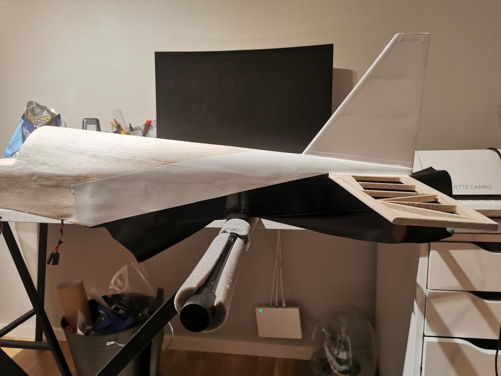

                Dags för en uppfräschning ��
Namn: IMG_20210211_165124.jpg
Storlek: 41,9 KB
Namn: IMG_20210211_221105.jpg
Storlek: 61,7 KB
Namn: IMG_20210212_124425.jpg
Storlek: 63,4 KB
Namn: IMG_20210212_143438.jpg
Storlek: 49,6 KB
Namn: IMG_20210213_164132.jpg
Storlek: 52,8 KB
Namn: IMG_20210213_173218.jpg
Storlek: 65,7 KB
                  Sk*tsnygg!!

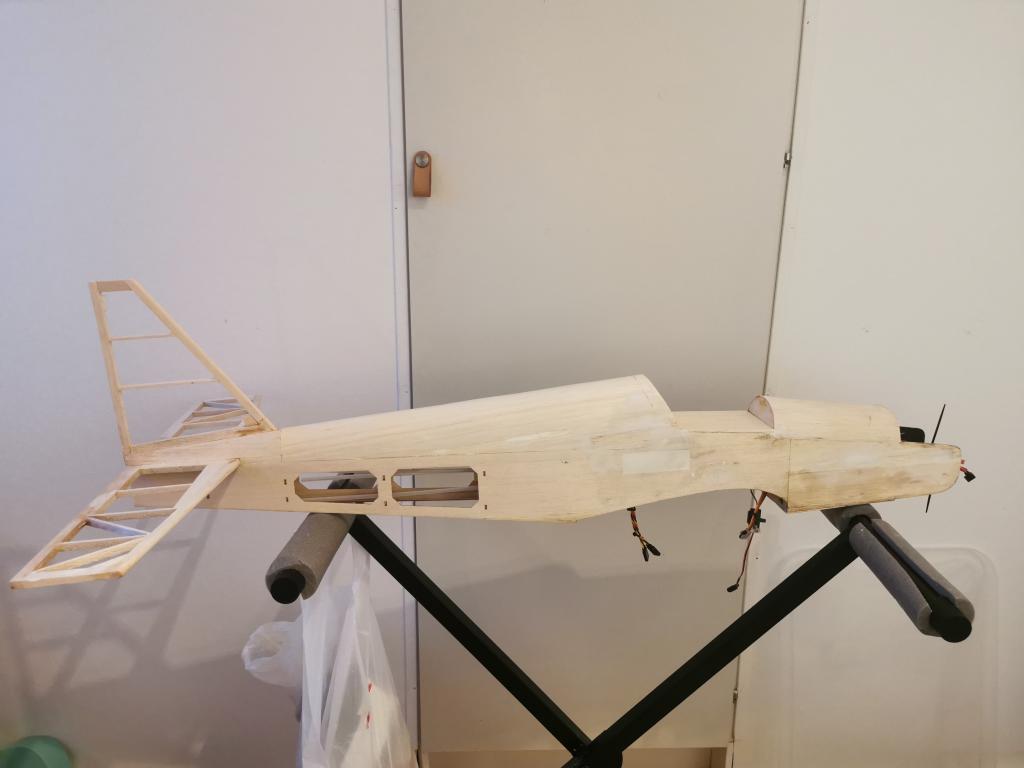

                    Kul å följa. Snyggt arbete. Blev taggad nu att ta tag i en ganska medtagen Mustang. Kroppen är tämligen ok, men vingen är i 3 delar. Varför klädde du om den?
                    • the_storm
                      • apr 2013
                      • 355
                      Tack så mycket! Ja men passa på nu innan säsongen drar igång! Flera anledningar bakom denna omklädnaden. För det första hade balsaträt spruckit lite på två ställen bakom klädseln. Detta kände jag att jag ville laga inför kommande säsong. Sen har jag köpt på mig en vinylskärmaskin som jag tänkte kunde hjälpa mig. Och slutligen så hade jag köpt på mig några nya servon till kärran, och när jag då ändå tog in den för att byta servon så passade jag på att byta klädseln också. Nu när det är dåligt flygväder kan man ju sitta inne och pilla

                        Vad är det för stativ som du använder?

                              Jag köpte ett keyboardstativ från emusic.se, deras billigaste, och satte på lite rörisolering som extra skydd. Väldigt skönt för ryggen då jag tidigare alltid satt med böjd rygg nere på golvet [emoji1787]

                                Skevroder och lite småpill återstår [emoji41]
