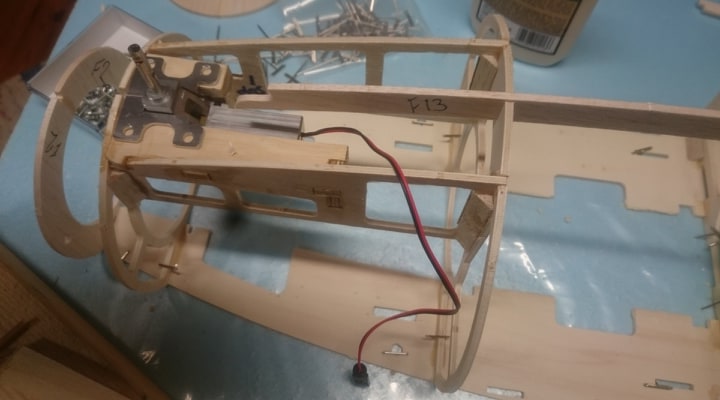

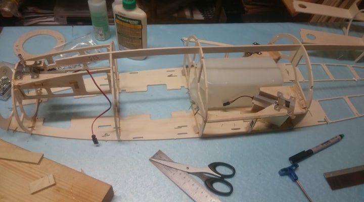

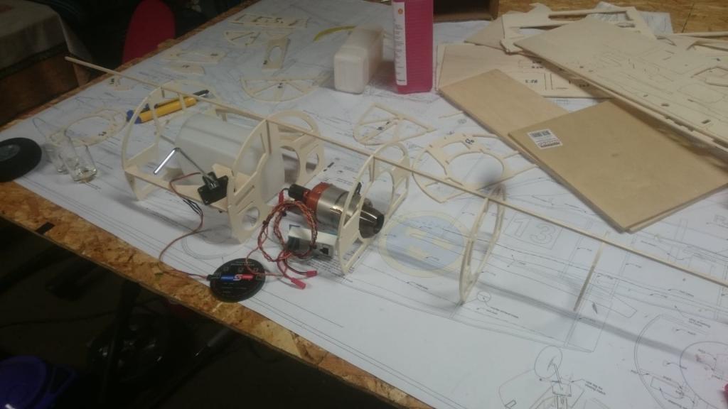

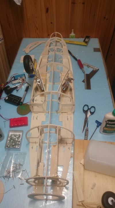

                        Har satt fart med tunnan bygget då jag saknade några prylar som Postnord slarvat bort, har börjat med kroppen och ställ samt håller på att fundera hur tanken bäst ska placeras.

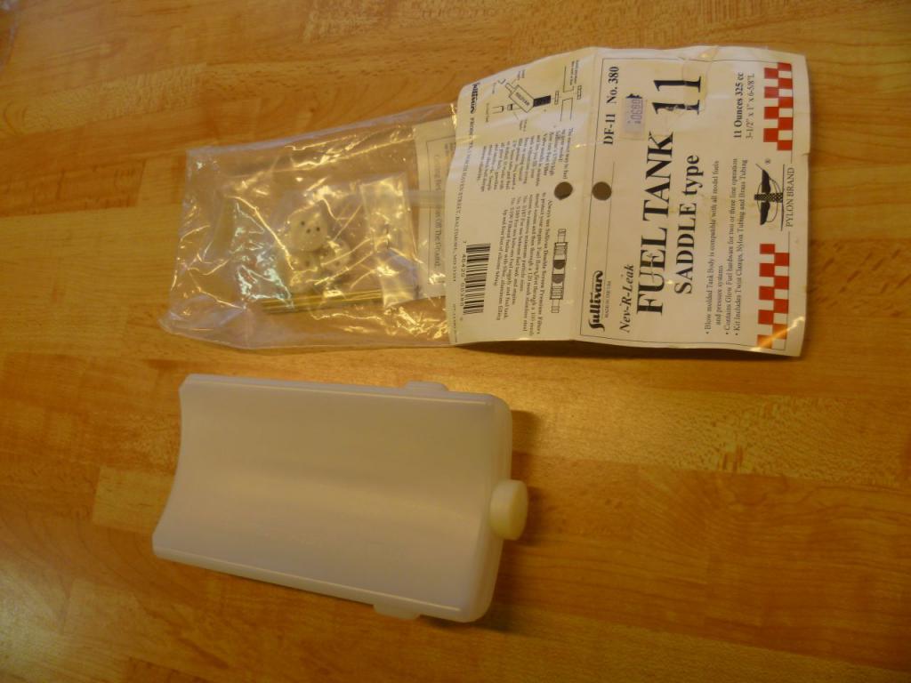

                          Mina tankar om tankar... till en J29 Tunna:
                          Behändigt med en liten turbinmotor som kan sitta bakom landningsställen.
                          Gott om plats för tanken i området vid tyngdpunkten, MEN, måste det inte vara fritt för luften som skall strömma till turbinmotorn? Hur stor volym behöver tanken ha?
                          Du kan arrangera för friare luftström genom att använda två Sullivan tankar för Ducted Fan.
Namn: Saddle Pack.jpg
Storlek: 73,8 KB
                          En sådan tank är 90 mm hög, 180 mm lång, 35 mm bred, 25 mm tjock och väger 110 g. Två såna 325 cc tankar borde få plats intill hjulhusen så att luften kan strömma mellan dem. Det behövs också en liten "hoppertank" som samlar slangarna från de två tankarna vidare mot bränslepumpen.
                          Autopartner har ett stort sortiment av Sullivans tankar. Tanken måste förses med tankinsats för bensin för standardproppen och silikonslangen tål inte jetbränsle. Tankinsats S484 och en annan smal tank hittade jag här:
                          http://shop.miniracingteknik.se/index.php?route=product/product&path=6_92&product_id=2342&sort=p.price&ord er=ASC
                          Kan detta vara något för dig, K-Å ?

                            Tank har jag fixat, en som rymmer 960ml, sitter mellan ställen framför turbinen mitt i TP, turbinen tar den luft den behöver som kommer in från sidan runt tanken, turbinen behöver ej fritt framför som en edf. Tack för tipsen Lars, har kollat på de tunna tankarna från Sullivan men volymen blir för liten. En hopper på 120ml skall också in framför TP.
