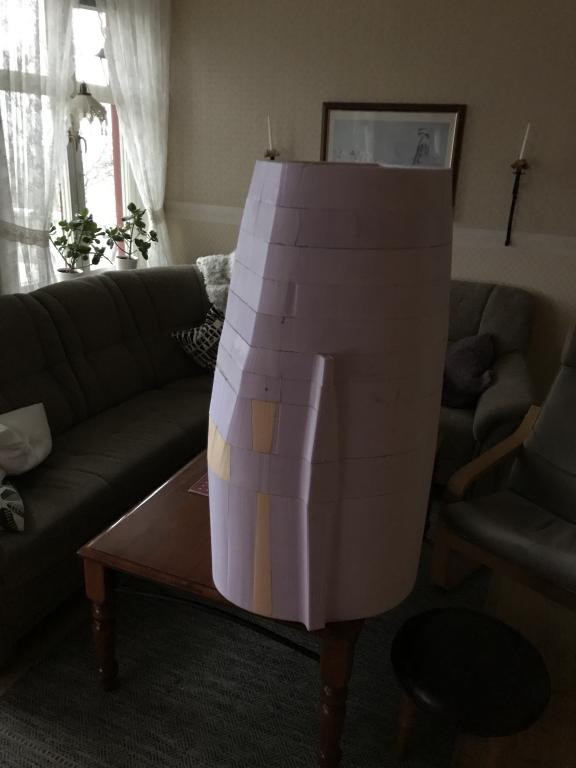

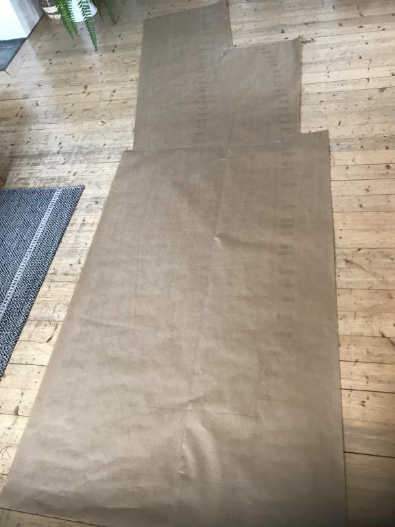

    I väntan på att Viggen blir klar så måste man ju börja på något nytt
    Sedan mycket funderingar och planering i somras har jag fått ritningar av en vän,
    köpt en plastmodell skala 1:48 och kommit igång med första sektionen av pluggen.
    Kärran blir 2,92m lång, 3,14m i spännvidd och 1,07 hög.
    Valet av skala är pga hur stort jag kan frakta och att motor till viggen även skall
    passa i denna.

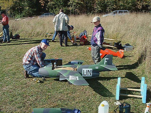

          Oj, en Tunna till , och en stor en!
          K-Å's Tunna i skala 1:7,7 blir liten i jämförelse med denna men mera lagom, som jag ser det nuförtiden.
          Byggde själv en J29 i skala 1:6 för 21 år sen och då tyckte jag den var stor.
Namn: hosttraff_tunna.JPG
Storlek: 172,5 KB
          Spännvidden var 1,8 m och den vägde 9 kg. Den behövde mera nosvikt än vad jag hade räknat med...
          Det här bygget kommer jag att följa ända till luftdopet.

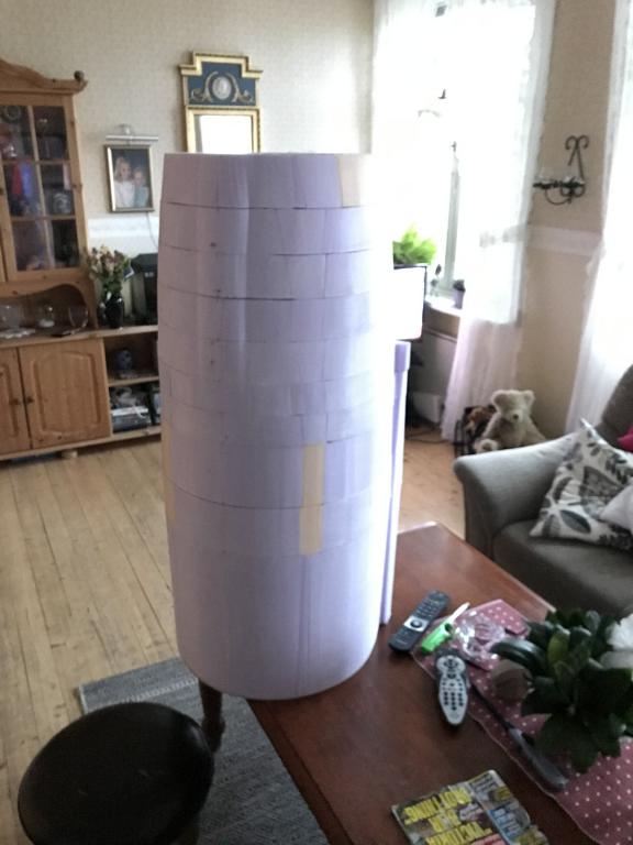

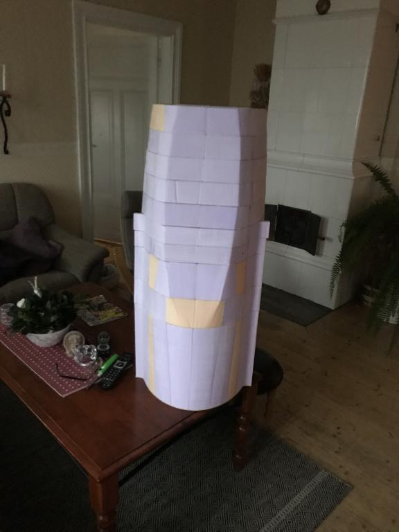

            Ja, kul att det blir flera tunnor.

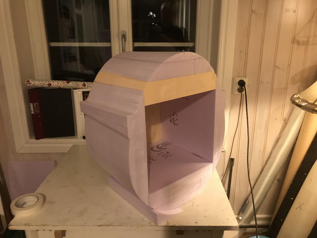

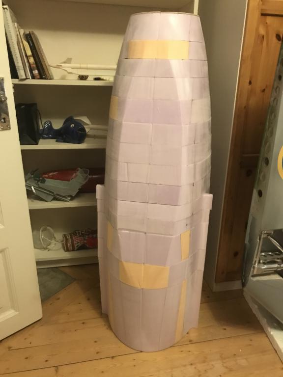

            Jag har tillverkat några flera sektioner, snart framme vid nosen, sedan börjar bakkroppen, den blir svårare.
Namn: IMG_5282.jpg
Storlek: 34,8 KB
ID: 511614Klicka på bilden för större version
Namn: IMG_5283.jpg
Storlek: 35,9 KB
ID: 511615Klicka på bilden för större version
Namn: IMG_5284.jpg
Storlek: 46,0 KB

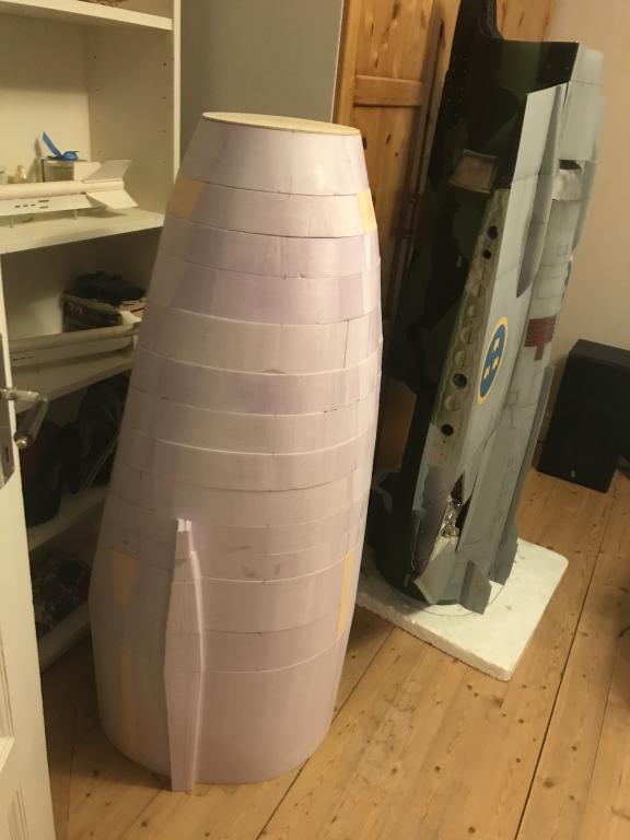

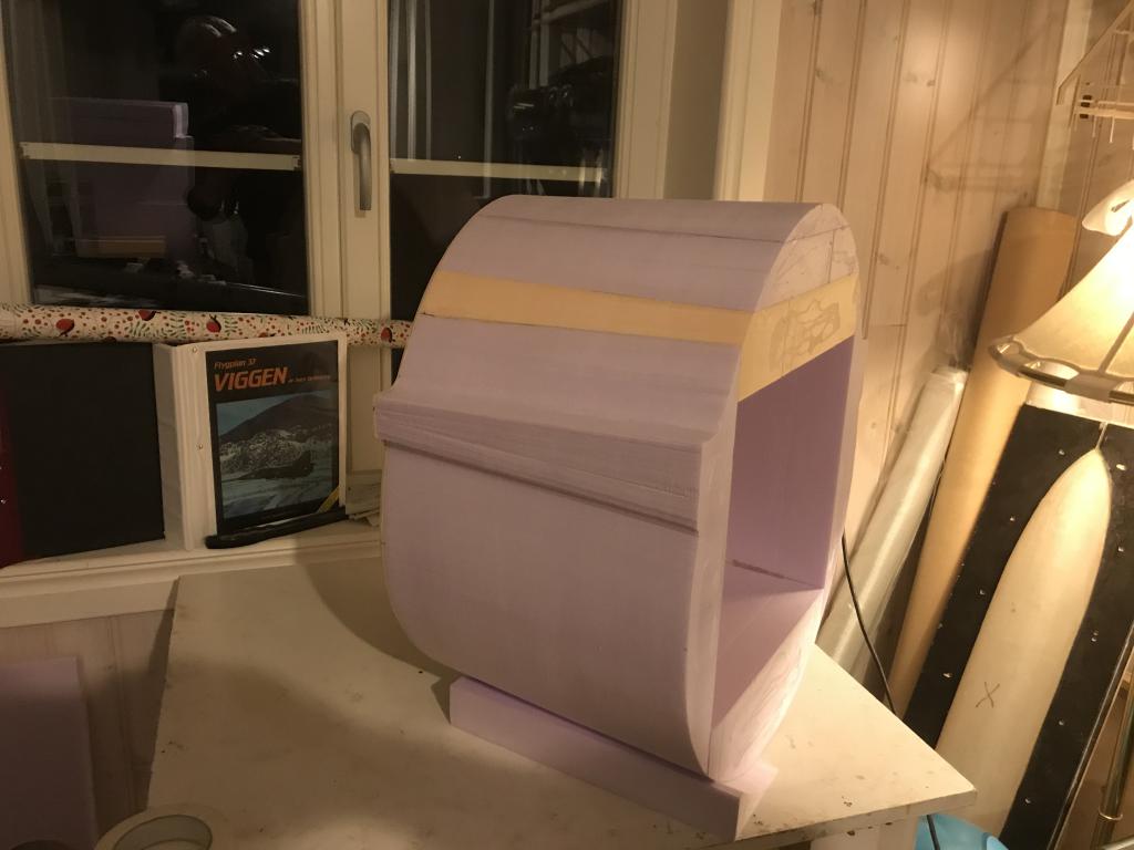

                      Nu är alla sektionertill framkroppen färdigskurna , de är bara staplade på varandra utan vidare precision tillsvidare.
                      När hela kroppen är klar blir det slutmontering och slipning. Noskonen med luftintaget blir 3D printat
Namn: IMG_5288.jpg
Storlek: 38,7 KB
ID: 511622Klicka på bilden för större version
Namn: IMG_5285.jpg
Storlek: 39,8 KB

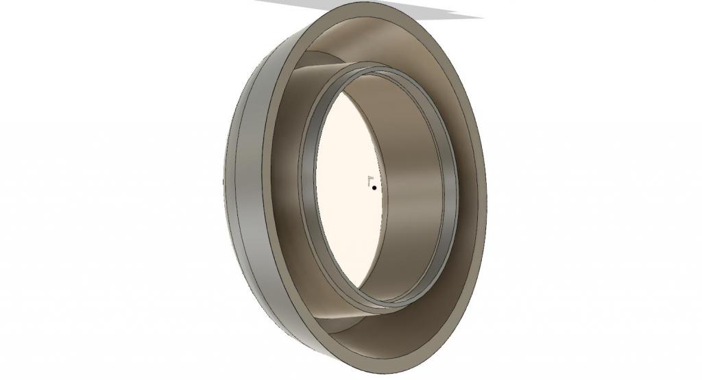

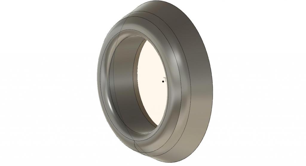

                        Noskon cadad för utskrift som pluggämne
Namn: Noskon J29 v3.jpg
Storlek: 24,9 KB
ID: 511624Klicka på bilden för större version
Namn: Noskon J29 v32.jpg
Storlek: 28,9 KB

                          Strålande jobb:applouse:. Vad har du för 3D-printer? Den noskonen är inte liten.
                          //Anders
                          • PGAstrom
                            • feb 2012
                            • 458
                            Hej Anders, den är inte inhandlad ännu, jag har en som är förl liten nu, kanske tomtenkommer med en
                            • Wedde63
                              • maj 2015
                              • 116
                              Härligt, jag hoppas att tomten kommer lite tidigare, har en Creality CR-10 V2 på G. Har en del att printa till min Spitfire MKXIVc
                              //Anders
