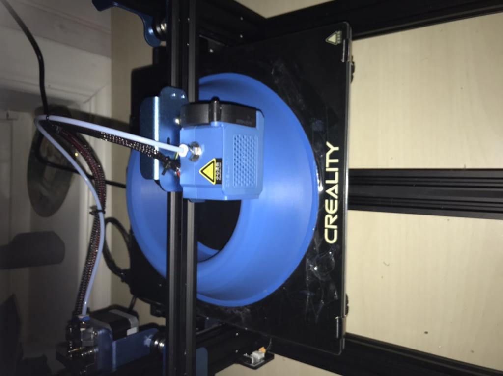

      Vingar och noskon är på gång, vingen är drygt 1400mm lång och 700 bred vid vingroten

        Strålande jobb. Vilket slicerprogram använder du och hur lång print-tid beräknas noskonen ha?

          Tack Anders, jag kör med Crealitys slicer och det var inte färdigt imorse, tror det tar ca 38 timmar, man kan inte stå och vänta på att delen blir klar direkt.

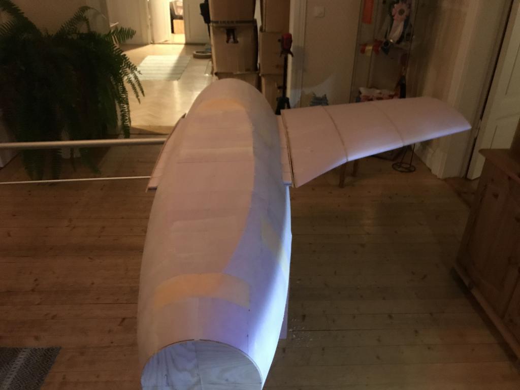

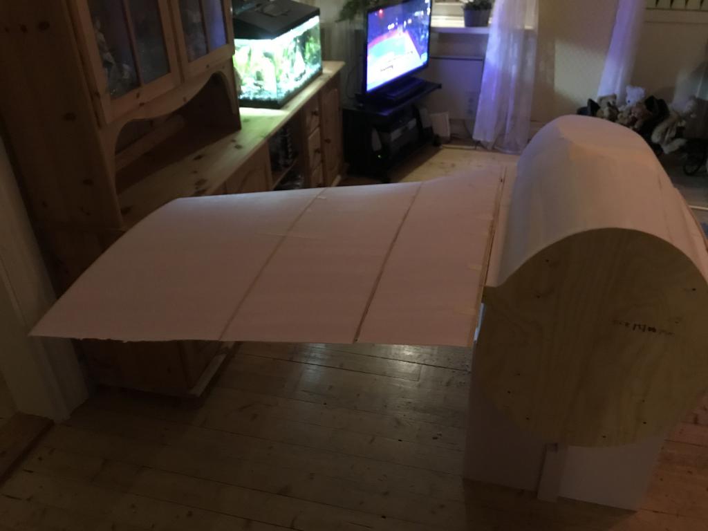

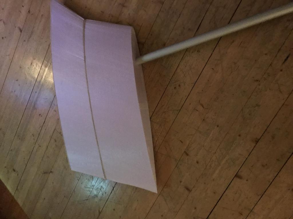

                            Kapade vingrör och provmonterade lite vingbitar igår kväll.

                            • Wedde63
                              • maj 2015
                              • 116
                              #44
                              Ok, spännande att höra ditt resultat med Nitro. Och vilket bygge:applouse: alldeles strålande
