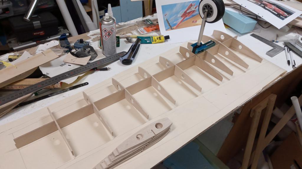

      Å så är det dags för vingar...
Namn: IMG_20201024_205431[1].jpg
Storlek: 72,8 KB

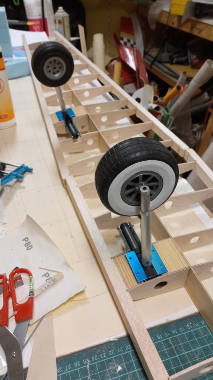

            • 7711
            Ett par luftställ har kommit på plats!
Namn: IMG_20201029_212638.jpg
Storlek: 47,6 KB
            • Lars 41an
              • 716
              Det ser fint ut Thomas.:applouse:
              Hur stor skall skönheten bli?
              Hur har du förstärkt runt landställsinfästningen?
                • 7711
                Ca 2 m spännvidd.
                Ställen ska skruvas fast i furubitar laminerat med plywood, spryglarna och vingbalken är 2mm plywood.
                Det är ju brytkrafterna vid landningar som kan knäcka infästningen, jag funderar vidare hur det ska förstärkas utan att bli för tungt...

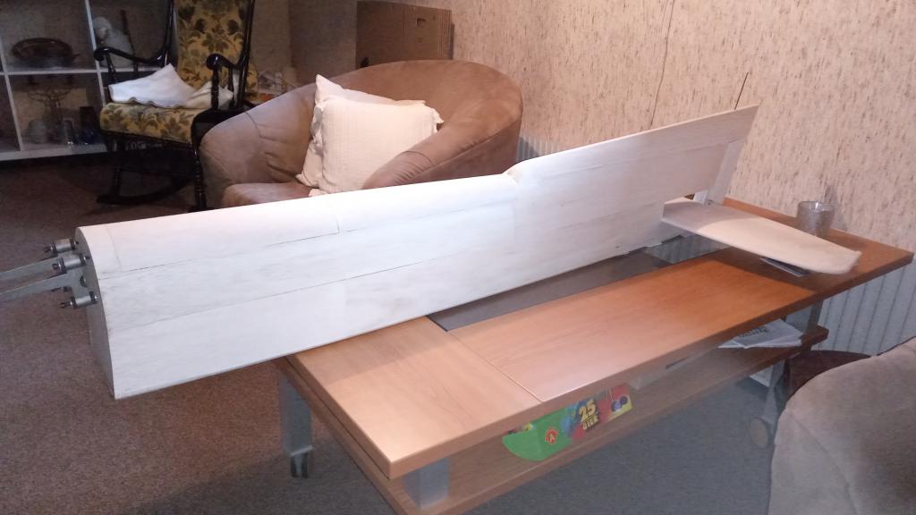

                  • 7711
                  Första ihopmonteringen...
Namn: IMG_20201031_110927.jpg
Storlek: 63,4 KB
ID: 513087 Klicka på bilden för större version
Namn: IMG_20201031_111022.jpg
Storlek: 44,7 KB
                    • 1380
                    Det går undan här.
                    Alltid kul att montera ihop första gången.
                    Ser bra ut.
                      • 7711
                      Mmm...
                      Ibland går det FÖR undan.
                      Vingfästet i kroppen hamnade för lågt, så det var 'bara' att "såga" bort det.
                      Det var limmat med vitlim, men med ett varmt bågfilsblad gav det sig till slut.
                      Flyttade upp fästet 15 mm, det får räcka.

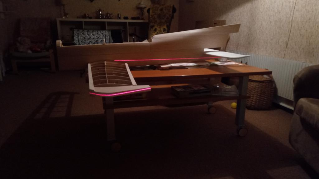

                        • 7711

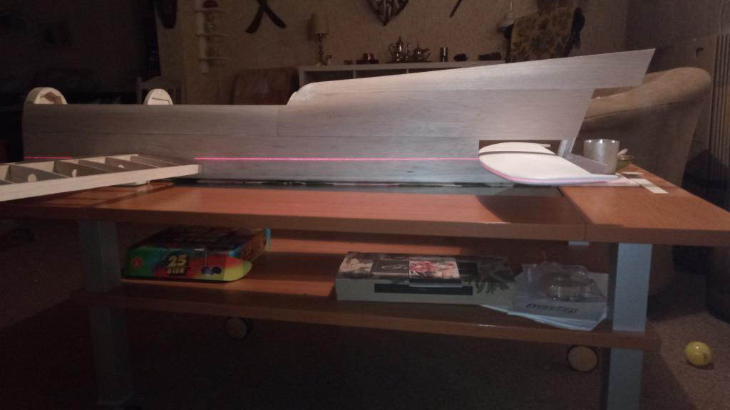

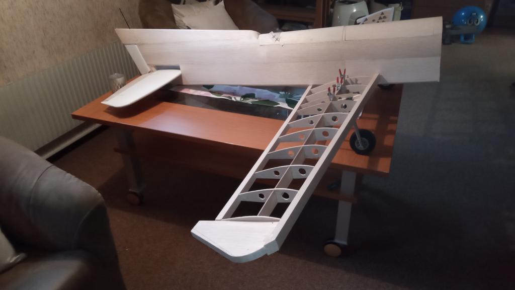

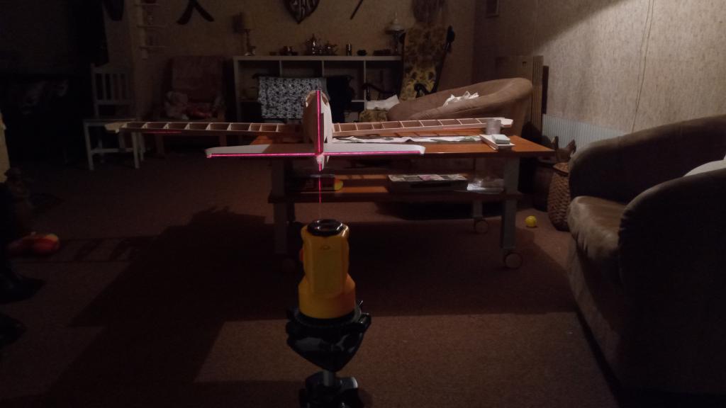

                        Laserpass är bra att ha!
Namn: IMG_20201101_200825.jpg
Storlek: 44,6 KB
ID: 513089 Klicka på bilden för större version
Namn: IMG_20201101_201123.jpg
Storlek: 39,7 KB
ID: 513090 Klicka på bilden för större version
Namn: IMG_20201101_201550.jpg
Storlek: 41,7 KB
                        Stabben får höjas ca 5 mm i framkant för att ligga i samma linje som vingen...

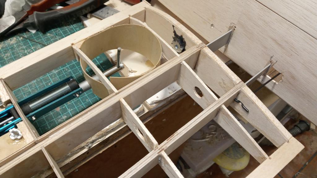

                            Min lösning på vingfastsättning....
Namn: IMG_20201108_105604.jpg
Storlek: 90,1 KB
                            2x25 mm alubalk på högkant som huvudbalk, instucken i en 'hylsa' av plywood i varje vinge, plus
                            2x15 mm alubalk baktill som stöd.

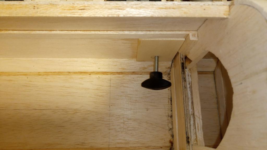

                            Skruvfäste vid huvudbalken,

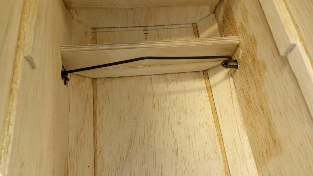

                            En ögla i varje vinge, och en 2,5mm bockad pianotråd som 'fjäder' vid bakre stödbalken!

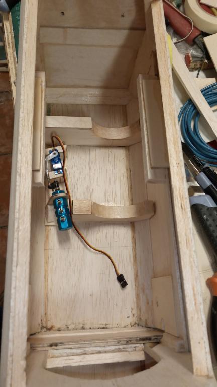

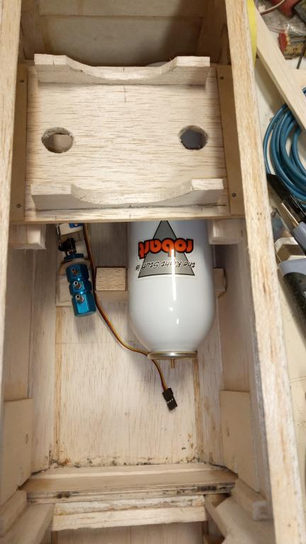

                              Lite mer gjort...

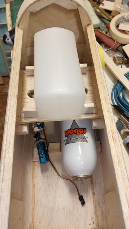

                              Fäste för luftställstanken och bränsletanken
Namn: IMG_20201114_204621.jpg
Storlek: 42,3 KB
ID: 513119 Klicka på bilden för större version
Namn: IMG_20201114_204701.jpg
Storlek: 44,4 KB
ID: 513120 Klicka på bilden för större version
Namn: IMG_20201114_204753.jpg
Storlek: 43,5 KB
                              • Lars 41an
                                • 716
                                "Lite mer gjort..." skrev du.
                                Jag tycker det är mycket. Det där krävde tänk och ritande. Många småprylar som skall passa ihop och hål på rätta ställena. Fint hantverk i ett äkta scratchbygge!:applouse:
