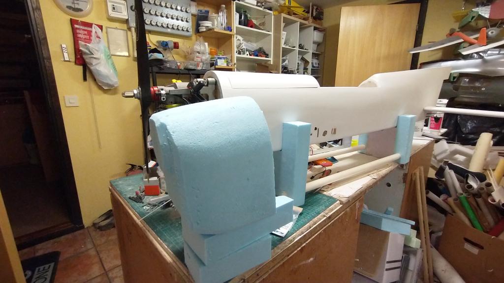

        En motorkåpeplugg på gång...
Namn: IMG_20201219_155715492.jpg
Storlek: 80,0 KB
          • 7711
          #49

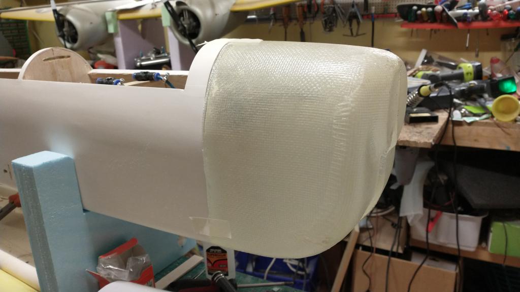

          Motorkåpan släppte så fint från pluggen!
Namn: IMG_20201227_110814998.jpg
Storlek: 61,5 KB
          Nu återstår mycket spackling och slipning...

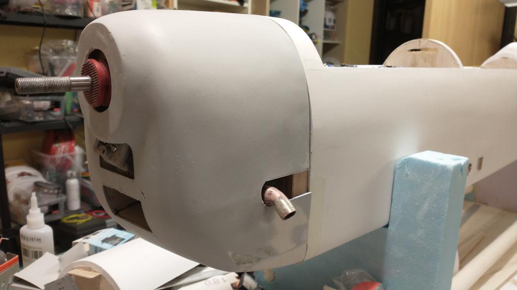

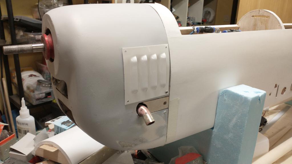

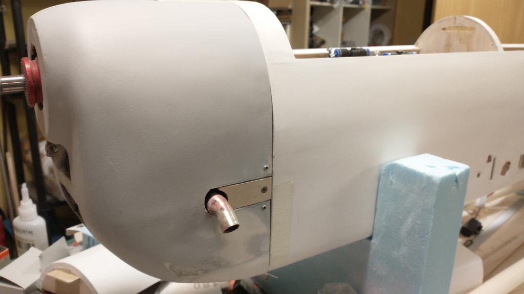

                  Nåväl, det känns olustigt att börja såga hål i en nygjuten kåpa, men ibland måste man,
Namn: IMG_20210103_185542442.jpg
Storlek: 48,5 KB
                  Får bli lite utfyllnad 'från andra hållet',
Namn: IMG_20210103_193726337.jpg
Storlek: 41,5 KB
                  Plus massor av ventilation!
                  Åtminstone ut.
                  Även stort utsläpp på undersidan av kåpan.
Namn: IMG_20210103_195728271.jpg
Storlek: 52,3 KB
                  Har försökt 'baffla' intaget så gott det går...
                    • 7711

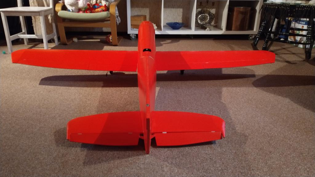

                    "Rudolf med röda mulen...."
Namn: IMG_20210105_193703363.jpg
Storlek: 49,6 KB
                      • 2050
                      #55
                      Oj, här går det undan - och blir snyggt!

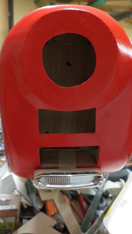

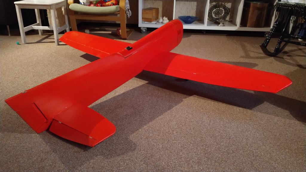

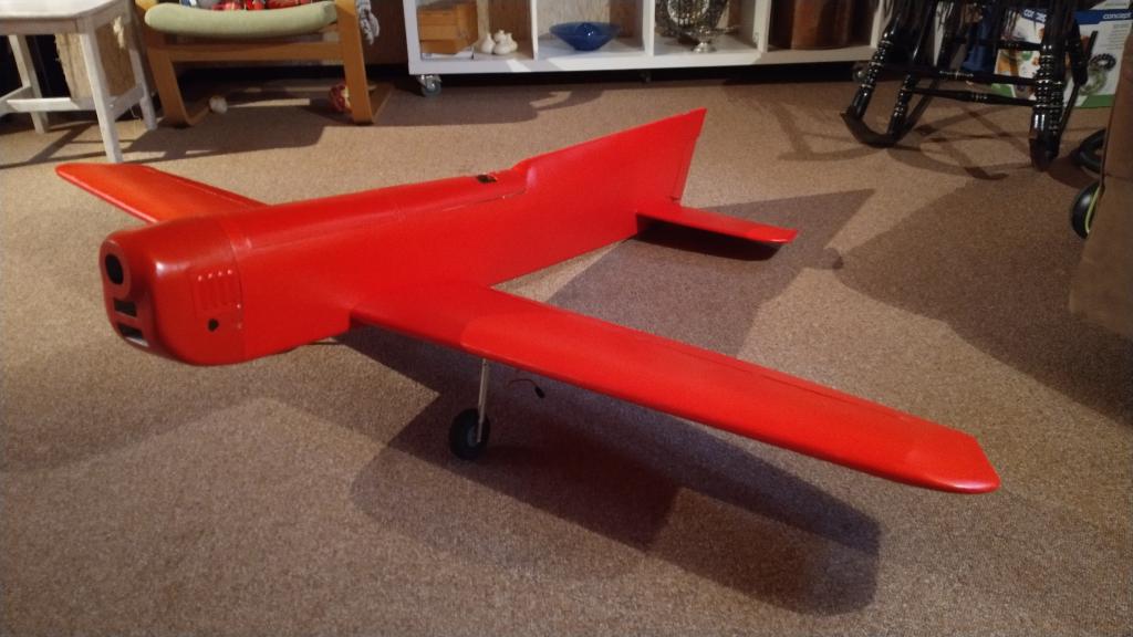

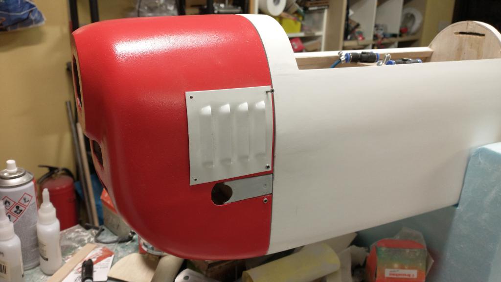

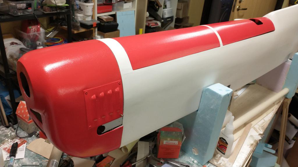

                                Väldigt röd blir den....
Namn: IMG_20210110_132200607.jpg
Storlek: 74,0 KB
ID: 513239 Klicka på bilden för större version
Namn: IMG_20210110_132250548.jpg
Storlek: 86,4 KB
ID: 513240 Klicka på bilden för större version
Namn: IMG_20210110_132342910.jpg
Storlek: 74,8 KB
