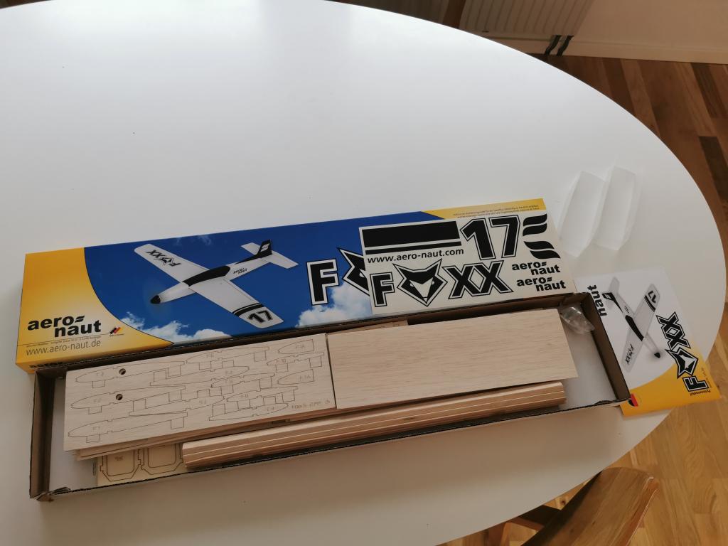

    Då var det dags för mig att utforska en ny aspekt av denna hobby!
    Denna dök upp hos ombudet igår, har aldrig byggt något liknande tidigare.
    Tips mottages tacksamt

    Den där Foxx ser skojig ut!:crazy_pilot:
    Kolla bara att virket är bra. Tänker på att kroppssida höger och vänster skall vara lika hårda så att kroppen blir rak.
    Jag tänker också på vingklädseln av 1,5 mm balsa. Viktigt att båda flaken som skall böjas ned mot framkanten är lika mjuka och inte alltför hårda. Väg högersidans flak och vänstersidans flak. Om vikterna är inom 20 % så skall det fungera, inom 10 % så är det bra.

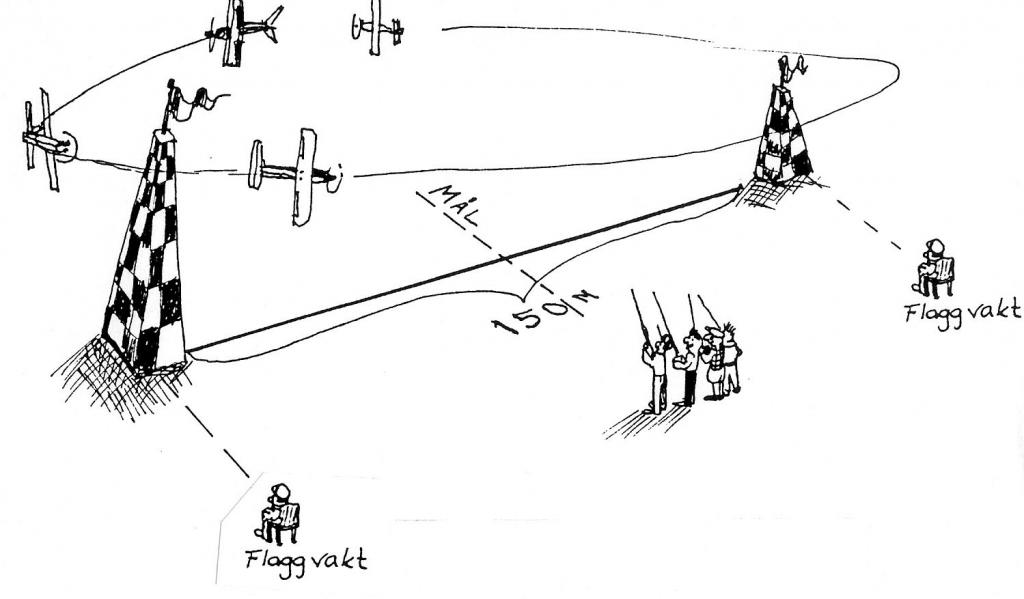

    Foxx skulle kunna fungera som en enkel pylonmodell för air racing.

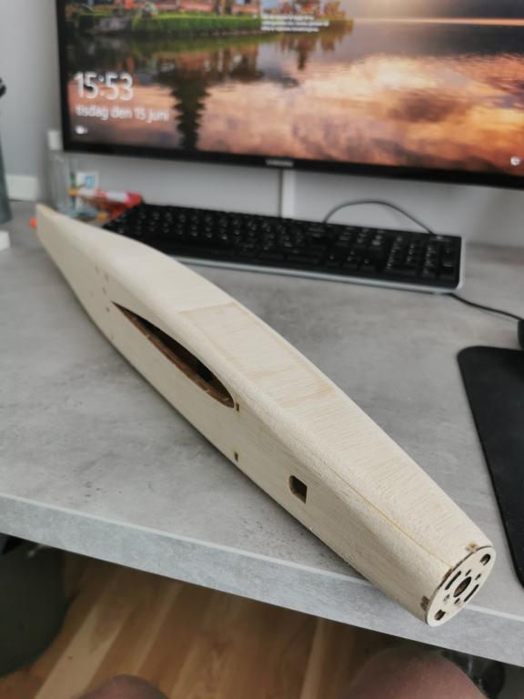

                    Återupptog bygget, plankat toppen, botten, limmat dit motorfäste samt gått loss med sandpapper. Det tar sig sakta men säkert!

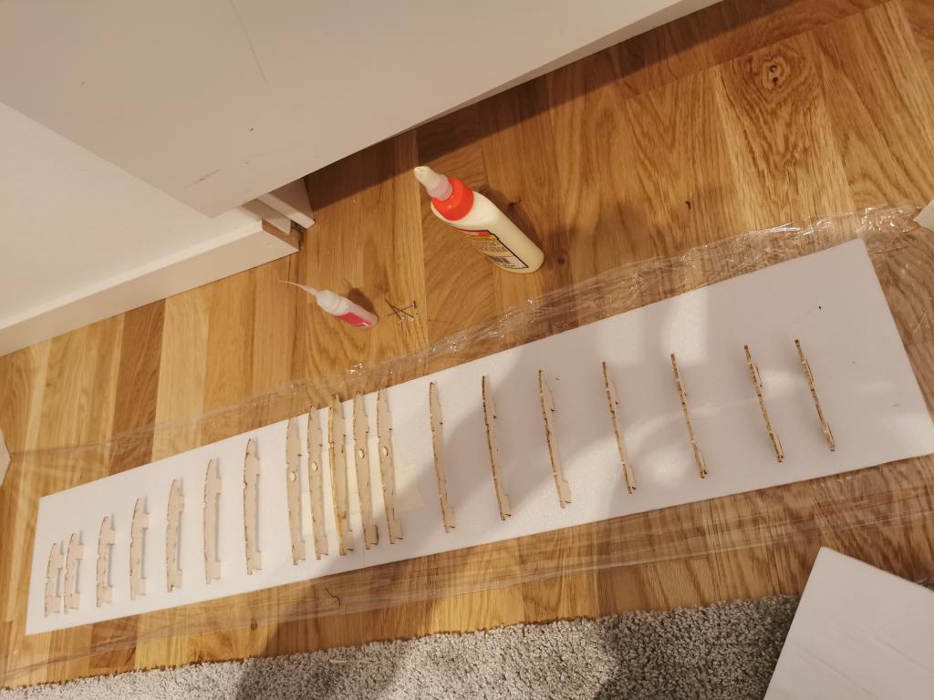

                          Listerna har kommit och bygget fortskrider!
                          Otroligt smidigt med depron jigg som medföljde.

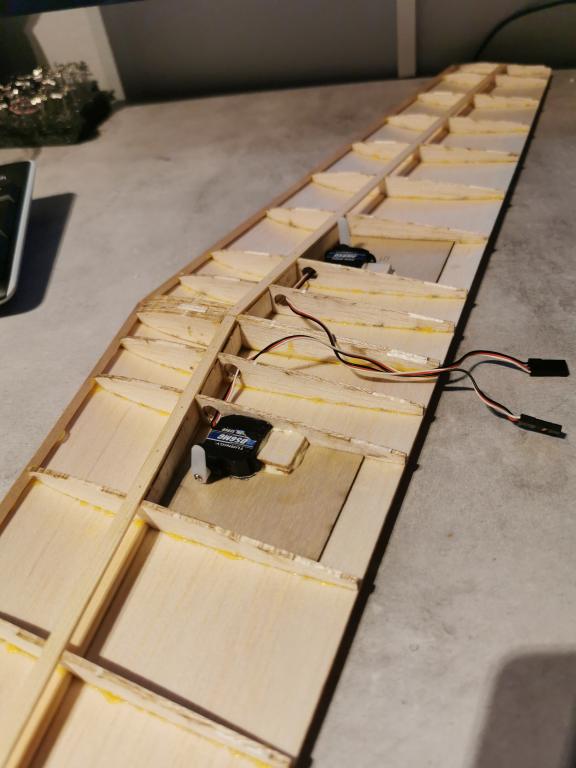

                          Och här är jag nu med ovansida av vingen plankad samt servon monterade.

                          • Mr.Bob
                            • aug 2017
                            • 692
                            Bygger du på golvet!?
                            Kan rekommendera att införskaffa, för kommande byggen, en blå XPS cellplast skiva att bygga på, rak, styv, nålar sitter kvar., lätta att flytta runt
                            Så kan du få bygga på köksbordet för frun eftersom du enkelt kan flytta på bygg ordet smidigt när du limmat klart

                              Haha nej, när bilden togs hade jag bara lagt ut spryglarna i jiggen. Hade tänkt bygga på golvet men flyttade det till skrivbordet sen
                              Men en xps-skiva låter ju toksmidigt! En sån får det bli nästa gång!!
