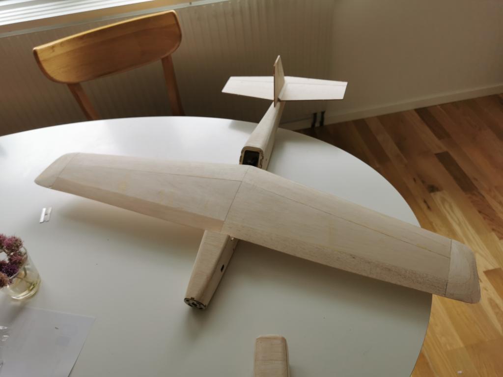

    Har nu upptäckt att jag monterade spryglarna åt fel håll i jiggen!! Vingen är redan plankad och klar, så det finns ingen återvändo. Hoppas planet flyger ändå :/
      Upp och ner??
      I så fall flyger den väl bäst inverterat....!

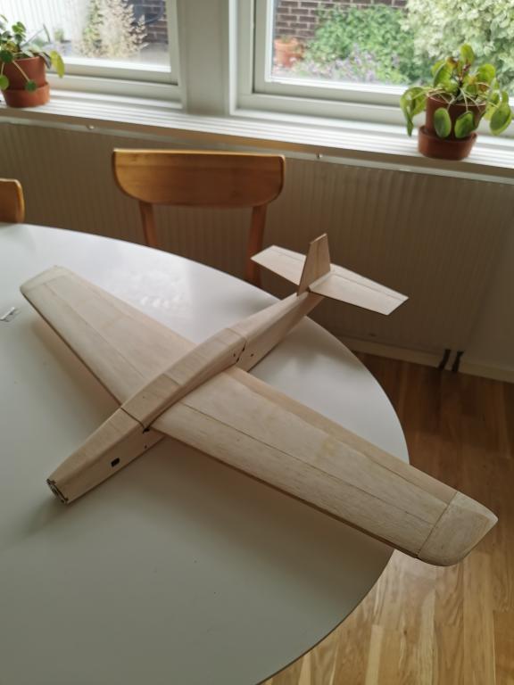

          Nej inte upp och ner, bak och fram. Om man kollar på bilderna ovan så så har jag byggt den så att trailing edge är rak. Enligt manualen ska leading edge vara rak. Orkar inte köpa ett nytt kit för att göra en ny vinge, så jag får hoppas att även detta funkar

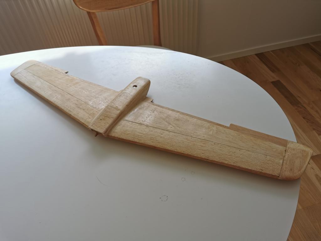

                Såhär har jag byggt. Vingprofilen är som den ska, men bak-kanten är rak och leading edge är tapered.
Namn: IMG_20210627_142313.jpg
Storlek: 43,7 KB
                Såhär ska det se ut enligt ritning, med rak leading edge. Men det är ju på tok för sent nu...
                Får räkna om CG och hoppas att den flyger fint ändå

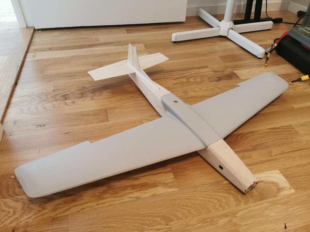

                        Vingen är numera klädd med 25g/m2 glasfiber. Innan jag går vidare och klär kroppen tänker jag spackla och lägga på primer på vingen.
Namn: IMG_20210717_114639.jpg
Storlek: 47,7 KB
                        • the_storm
                          • apr 2013
                          • 355
Namn: IMG_20210720_162042.jpg
Storlek: 83,7 KB
                          Första vändan spackel på vingen
