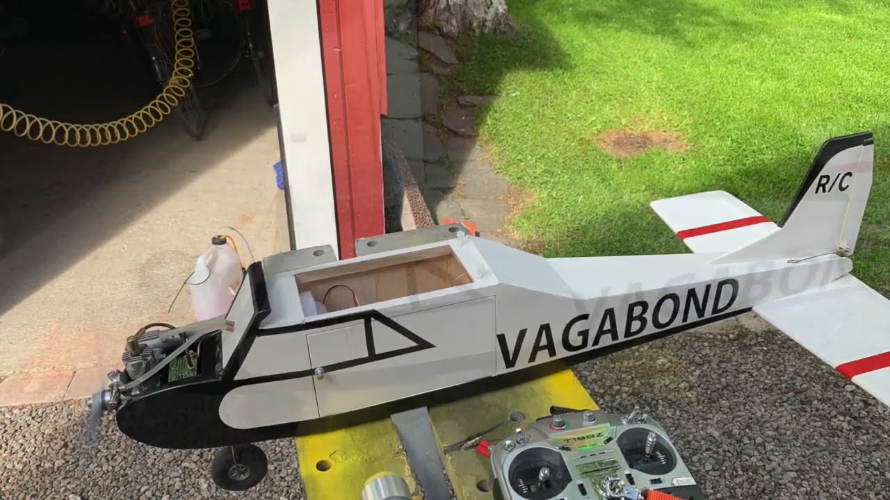

            Vagabonden närmar sig färdig! Idag motortest av Enya 19VIBB RC som modifierats med Runtronic tändsystem. Räknar med att ha den med på Östersundsträffen där jag vet att det kommer några andra nostalgimodeller också. Kommer du till träffen så ta med ditt nostalgiflyg så så kör vi en träff i träffen!

              Gick ju fint! Kör du den på metanol eller bensin?
                • 2043
                #67
                Det som fanns på filmen var allra första starten och även fast jag har tändsystem kör jag på metanol i början. Motorn går lite varmare på bensin och den får nöta in sig lite innan jag testar med bensin.

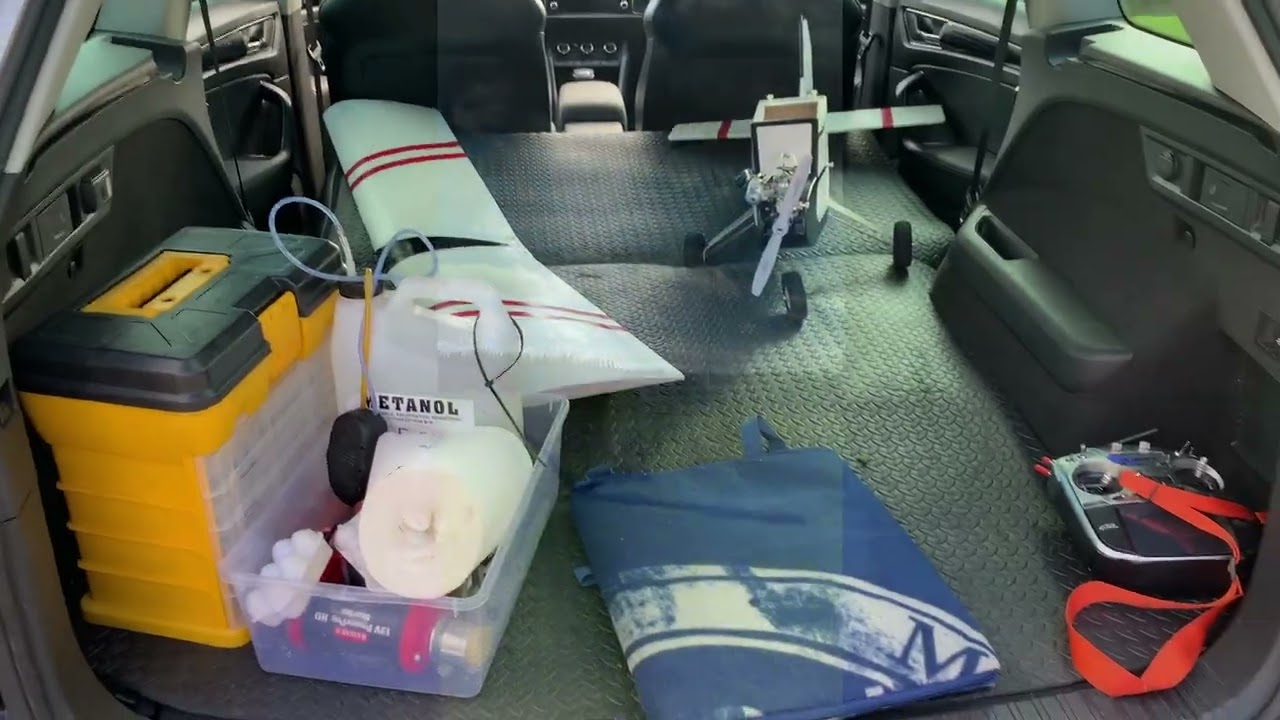

                  I dag var det toppenväder, lagom varmt och sol med lite moln på blå himmel. Alltså en perfekt dag för premiärflygning av min Vagabond. Har gjort några försök tidigare men inte kommit loss från marken...Den är byggd enligt ritning vad gäller motorriktning men på gräs vill nedåtriktningen dra ner nosen och p g a rullmotståndet i gräset sviktar nosstället bakåt och då räcker farten inte till för att höjdrodret skall ha någon effekt. Känner igen detta fenomen från ca 60 år tillbaka i tiden då jag flög Vagabond förra gången. Då flög vi ofta på sjöisarna på vintern och utan motorkontroll och höjdroder blev det mycket "isracing" runt sjön innan den slutligen fick luft under vingarna.
                  Idag hade jag "proppat upp" till 9x7 istället för tidigare 9x6 och efter att ha använt nästan hela banans längd gick det att pressa upp den. Flygningen i övrigt var odramatisk och med samma känsla som för 60 år sedan. Fast nu med höjdroder och motorkontroll vilket gjorde landningen enkel.
                  Tyvärr helt tomt på fältet så ingen kunde filma själva flygningen så ni får hålla tillgodo med markbilder och tvåtaktsljud!
