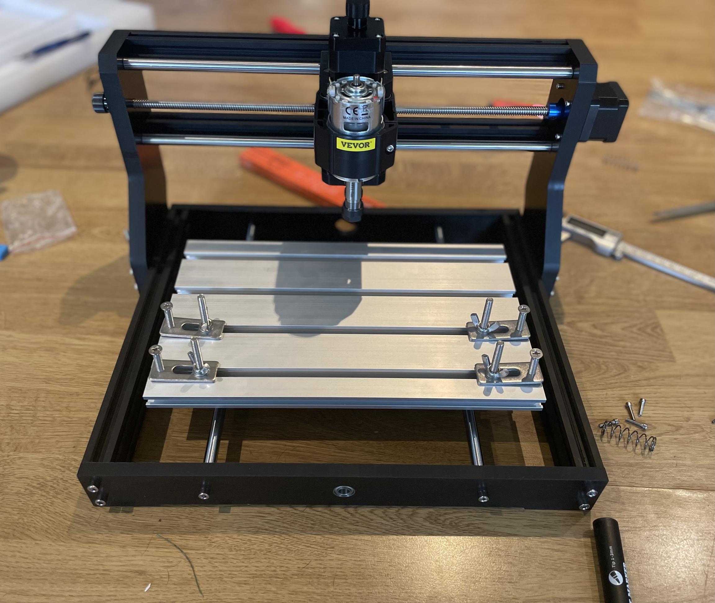

      Det är ju inte en laser.. meeeen den går att använda för laser om man vill!! Dock inte i mitt fall!
      Råkade bara lägga denna i korgen och klicka på ”köp”
      Så man blev en CNC-fräs rikare !
      Mitt mål med denna maskin är att kunna fräsa aluminum och som den är utförd i dagsläget blir det riktigt kasst resultat.. Så har beställt hem lite glidskenor, en handfräs(710w istället för ynka 300w) samt lite bättre T8 muttrar till trapetsstängerna. Detta för att få en stabil och robust liten metallfräs
      Tyckte jag kunde fortsätta denna tråd med lite mer roliga maskiner !

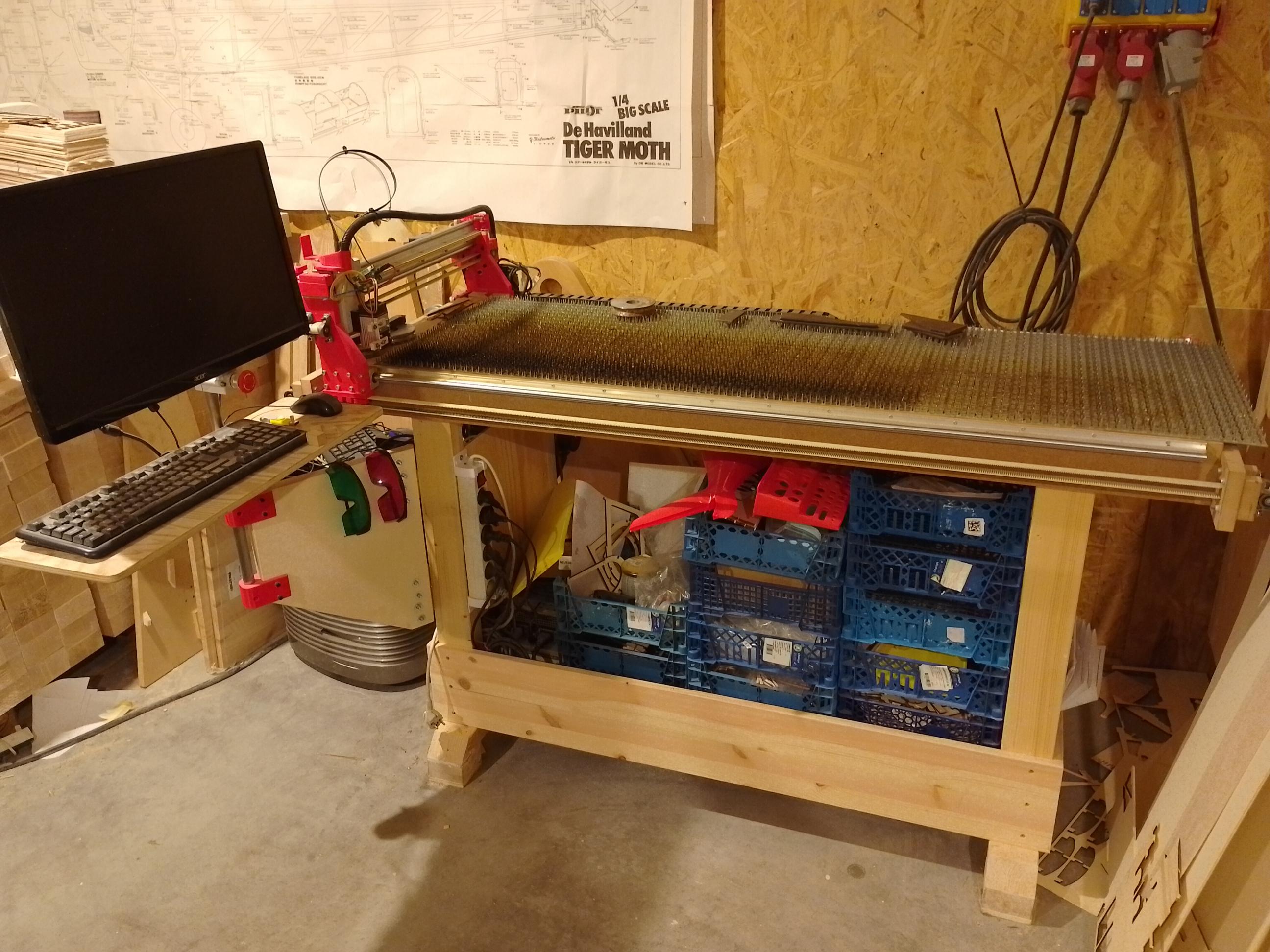

                                Tycker ni att arbetsytan är för liten på dom här hobbylasrarna så bygg ett bord själv, tar lite tid och kostar lite mer, men det är värt det.
                                Tänkte sätta på en 10watts Endurance modul på min cncfräs,
                                men tyckte det blev "meckigt" att plocka av och på modulen hela tiden, så det blev ett bord med storleken 1440*500mm. tillverkad av en långpall som min lättplywood kom på, lite MDF och mycket 3d printade prylar!
