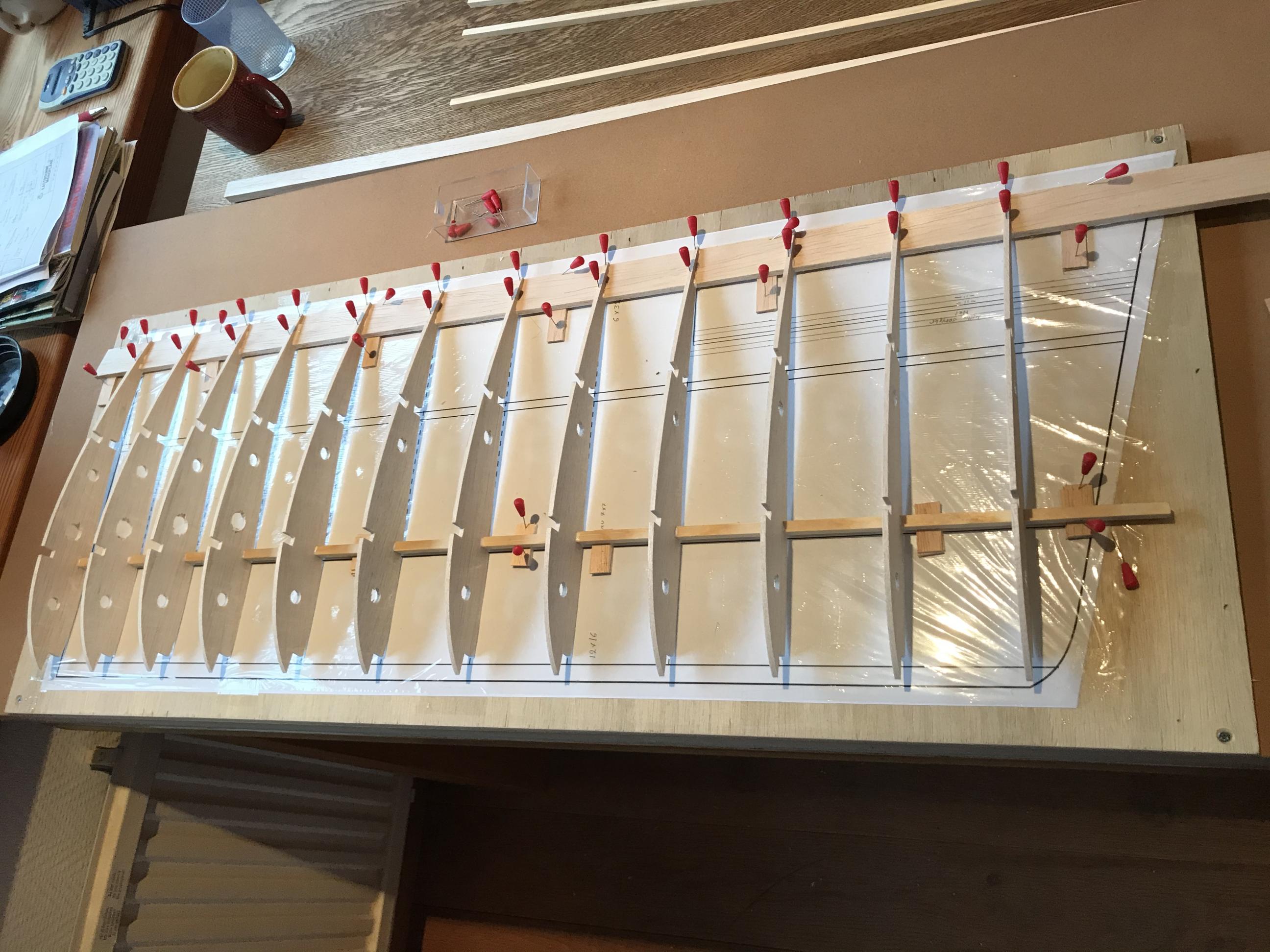

    Ett nytt bygge, Eastbourne monoplane från en ritning av Pär Lundqvist. Spännvidden är knappt 1,8 m.
    Jag skriver inte så värst mycket utan det blir bilder allt eftersom och lite stödtext.
    Peder.

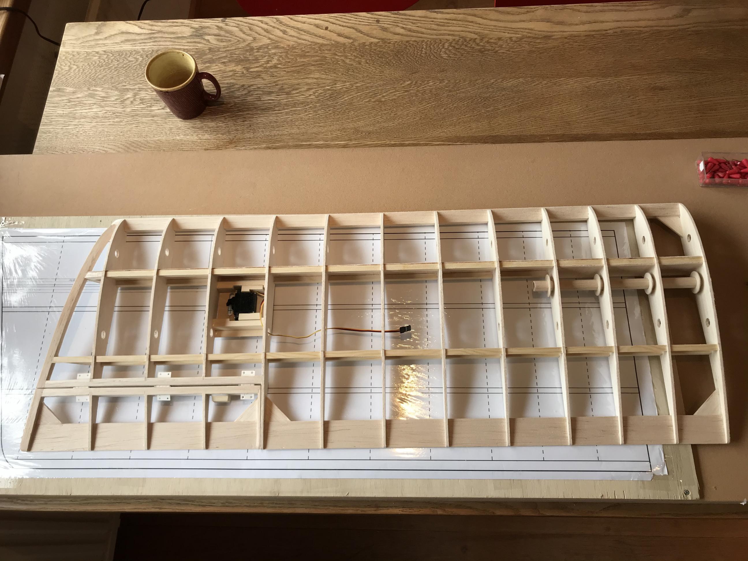

                  Det var av honom jag fick min ritning. Har lurat lite på att bygga en mindre version med elmotor och 3S, 2.2 Al Lipo bara för att bocka av den. Vore ett kul projekt. Att klä vingen på undersidan blir en utmaning...Ser fram emot att se hur TS löser det?

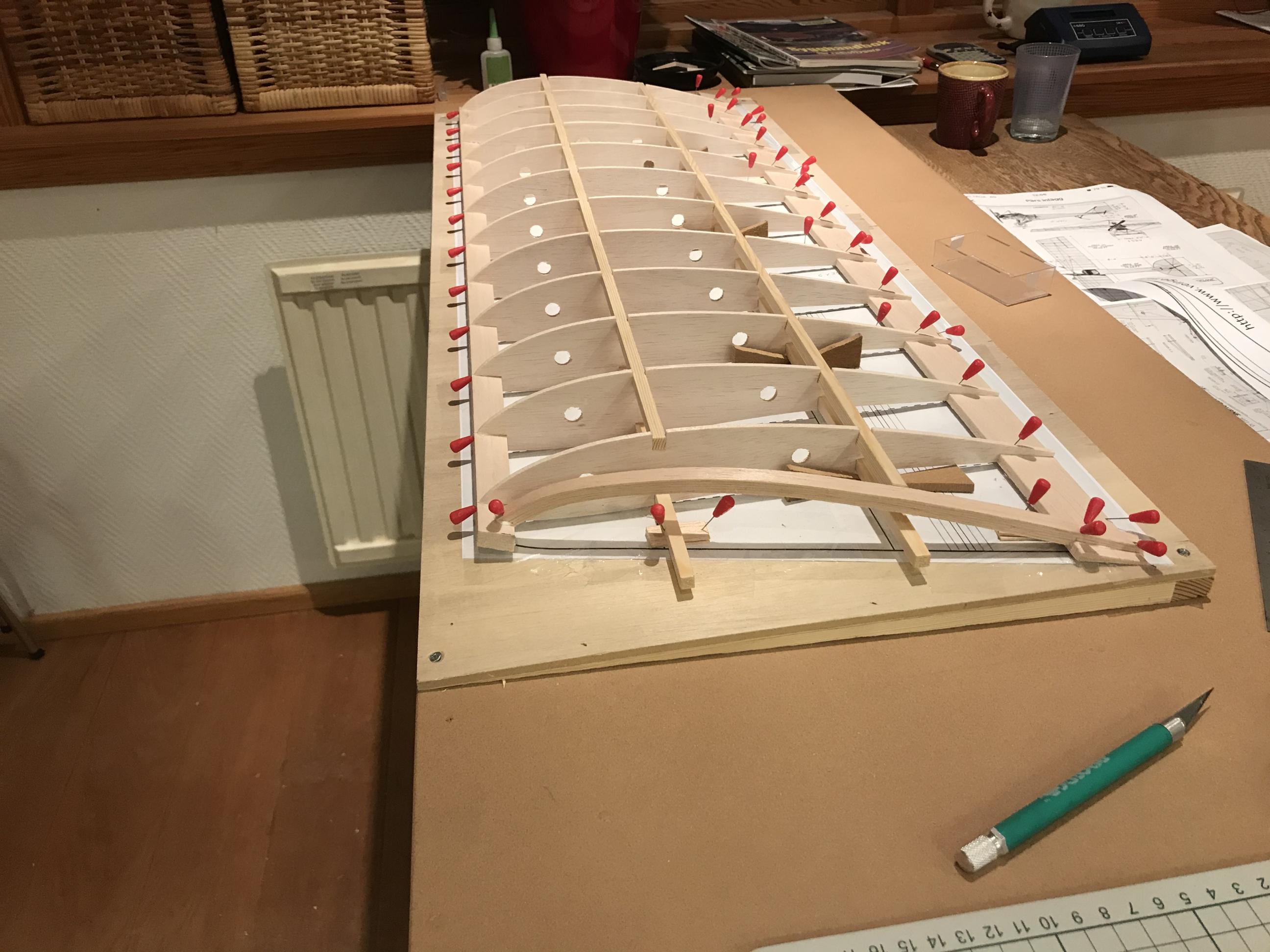

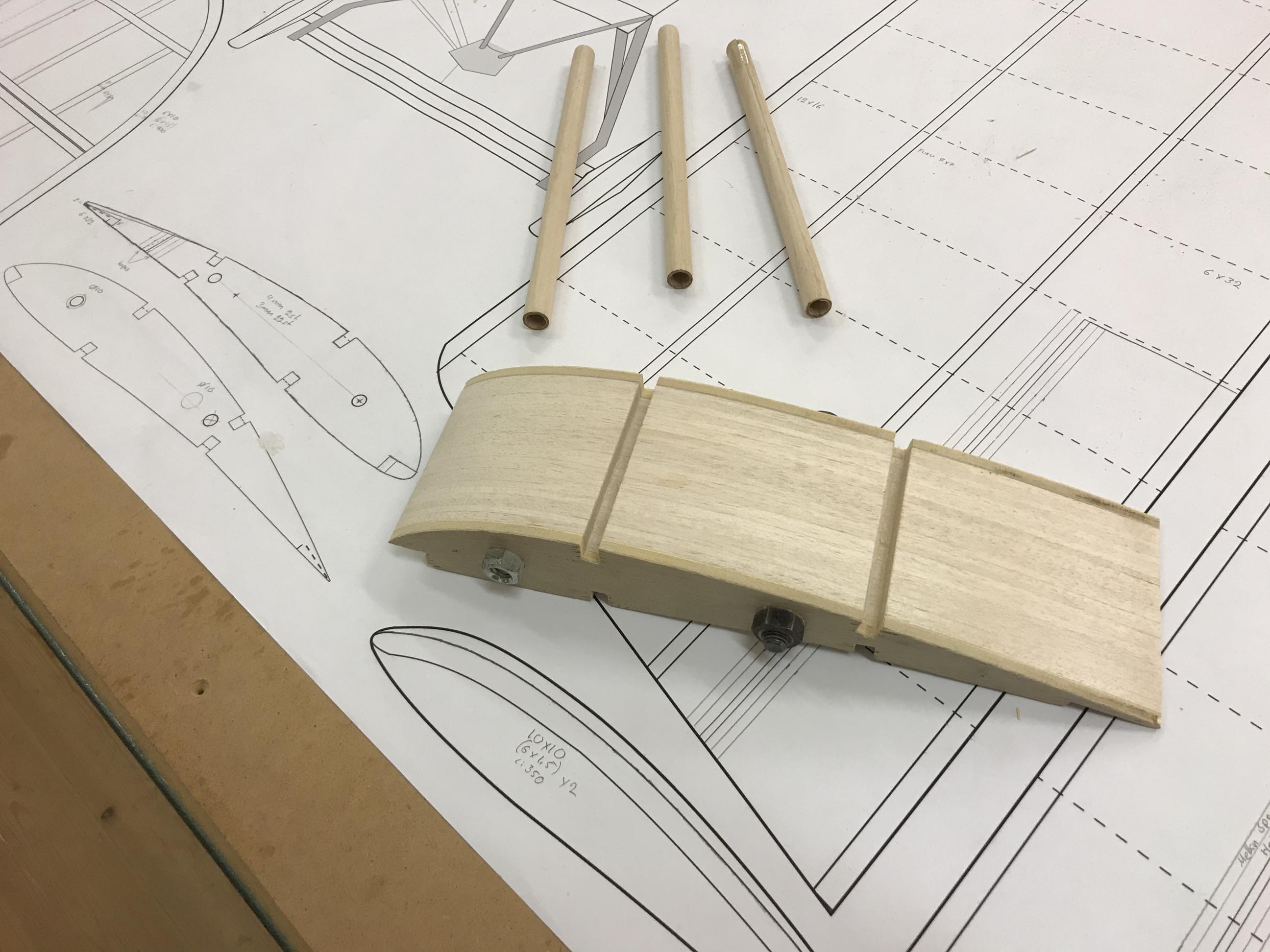

                    Jag testar med kilar under byggskivan för att få till skränkningen, verkar fungera. Ytterröret till kolfiberröret gjordes med askfanér som jag fuktade och rullade runt, krympte dock när det torkade så jag fick borra upp röret till rätt dimension igen, blev bra men tveksamt om jag gör det igen.

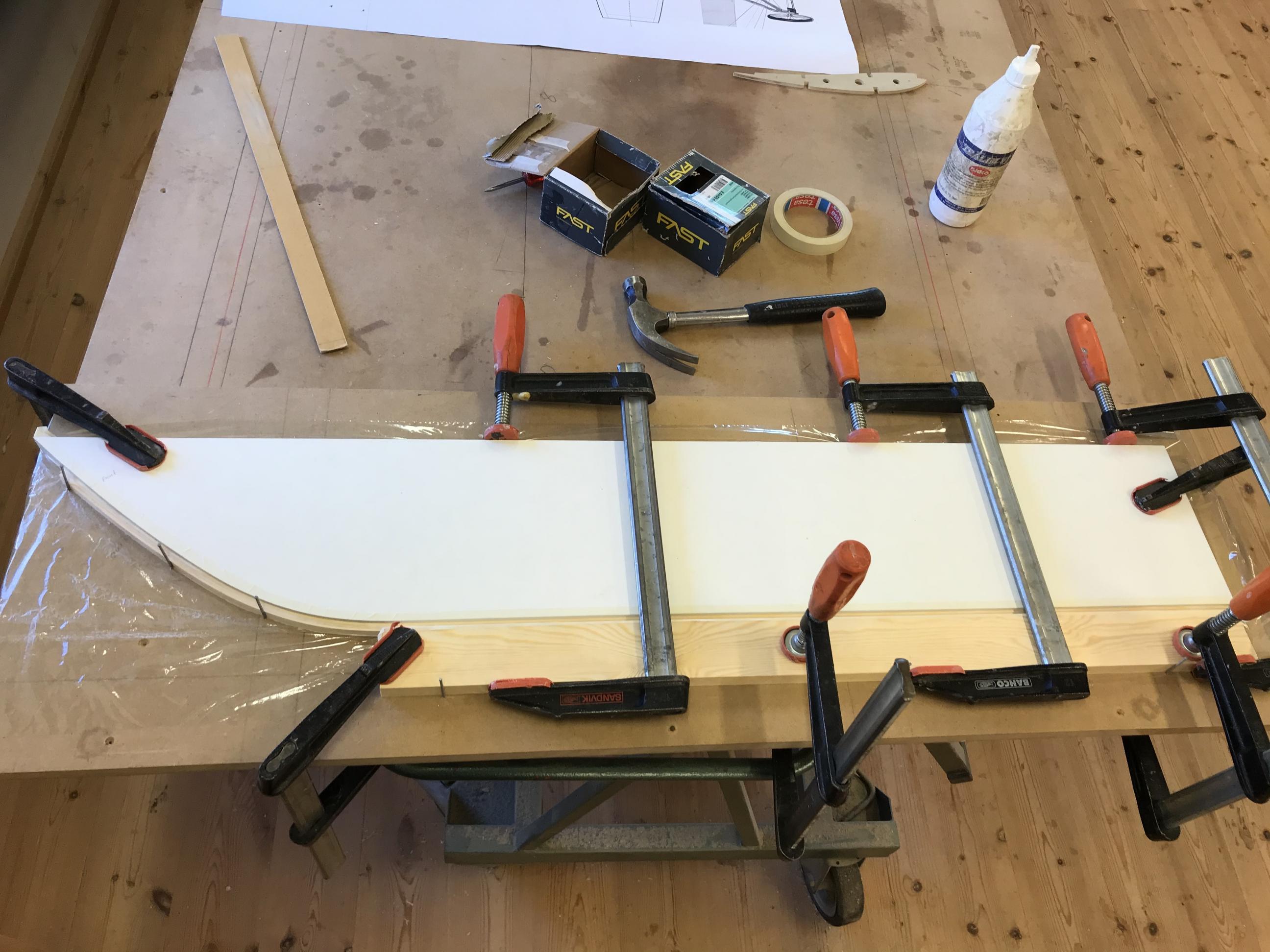

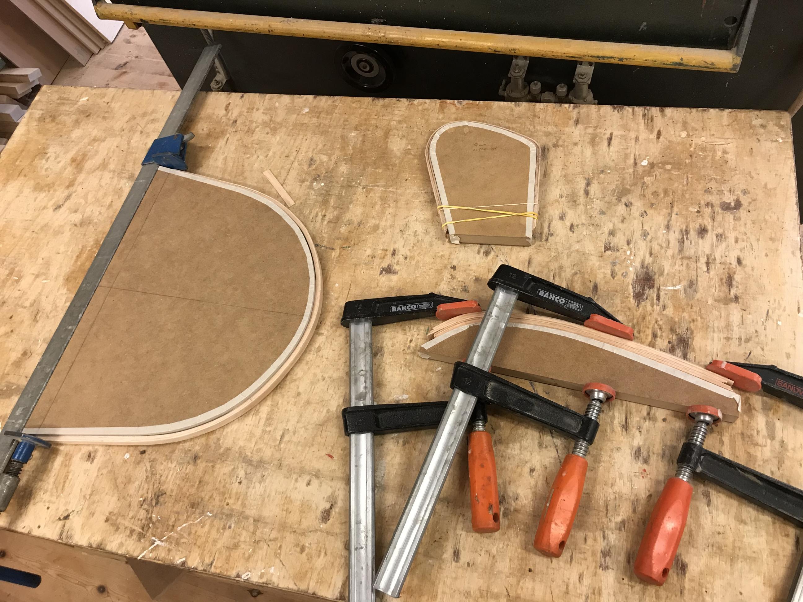

                    Lamellimmad furu till ytterkonturen av flygkroppen.
