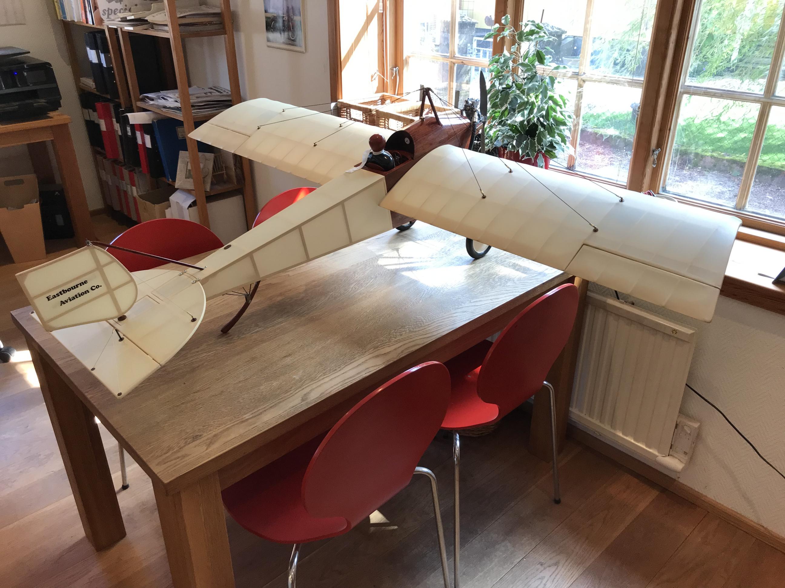

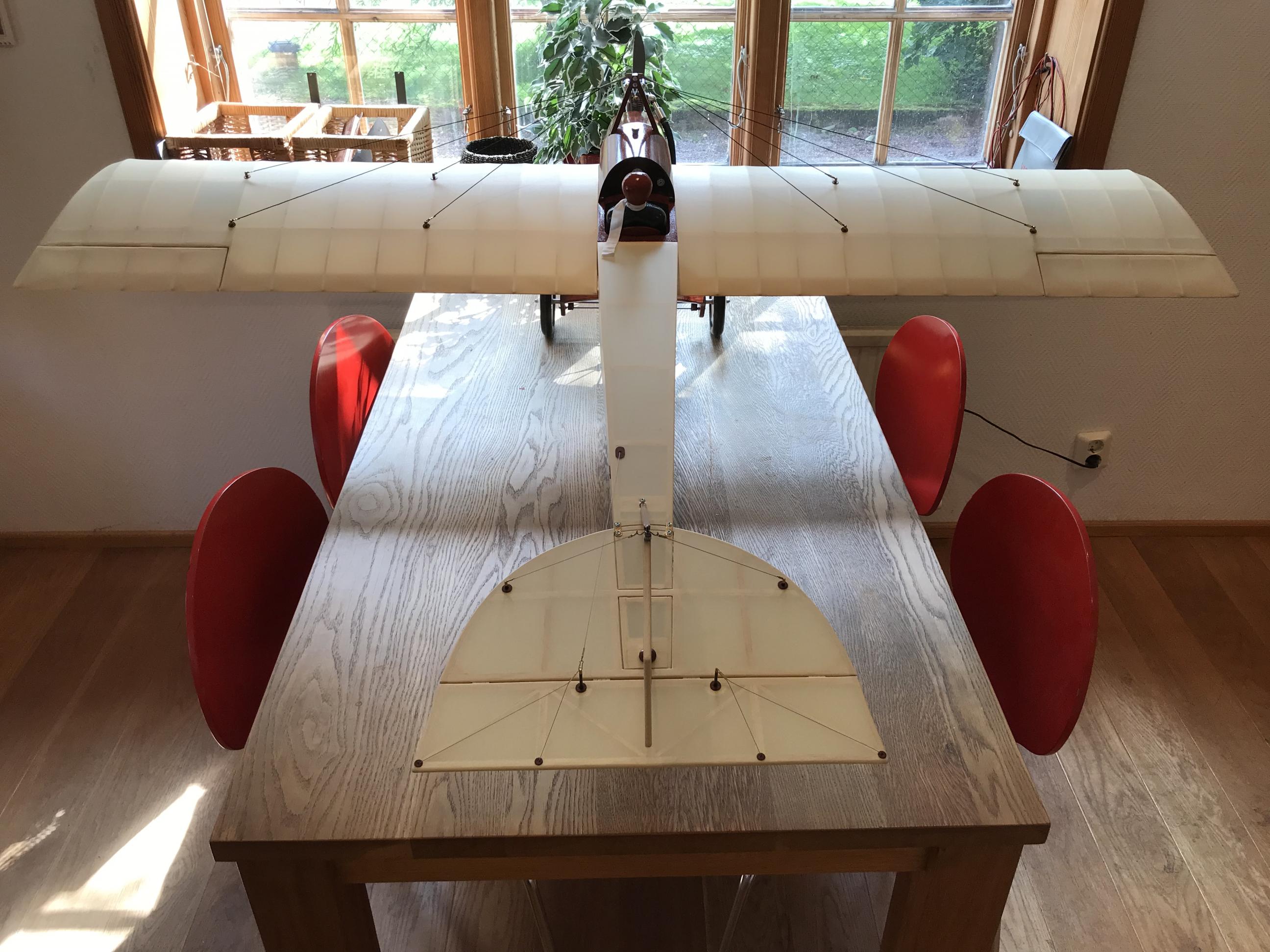

      Fråga: Har den ingen fena? Är det bara ett stag för sidorodret? Eller hur kommer du klä fenan, om det blir nån? :-)

        Tack! Staget är till hålla fenan som också fungera som roder.

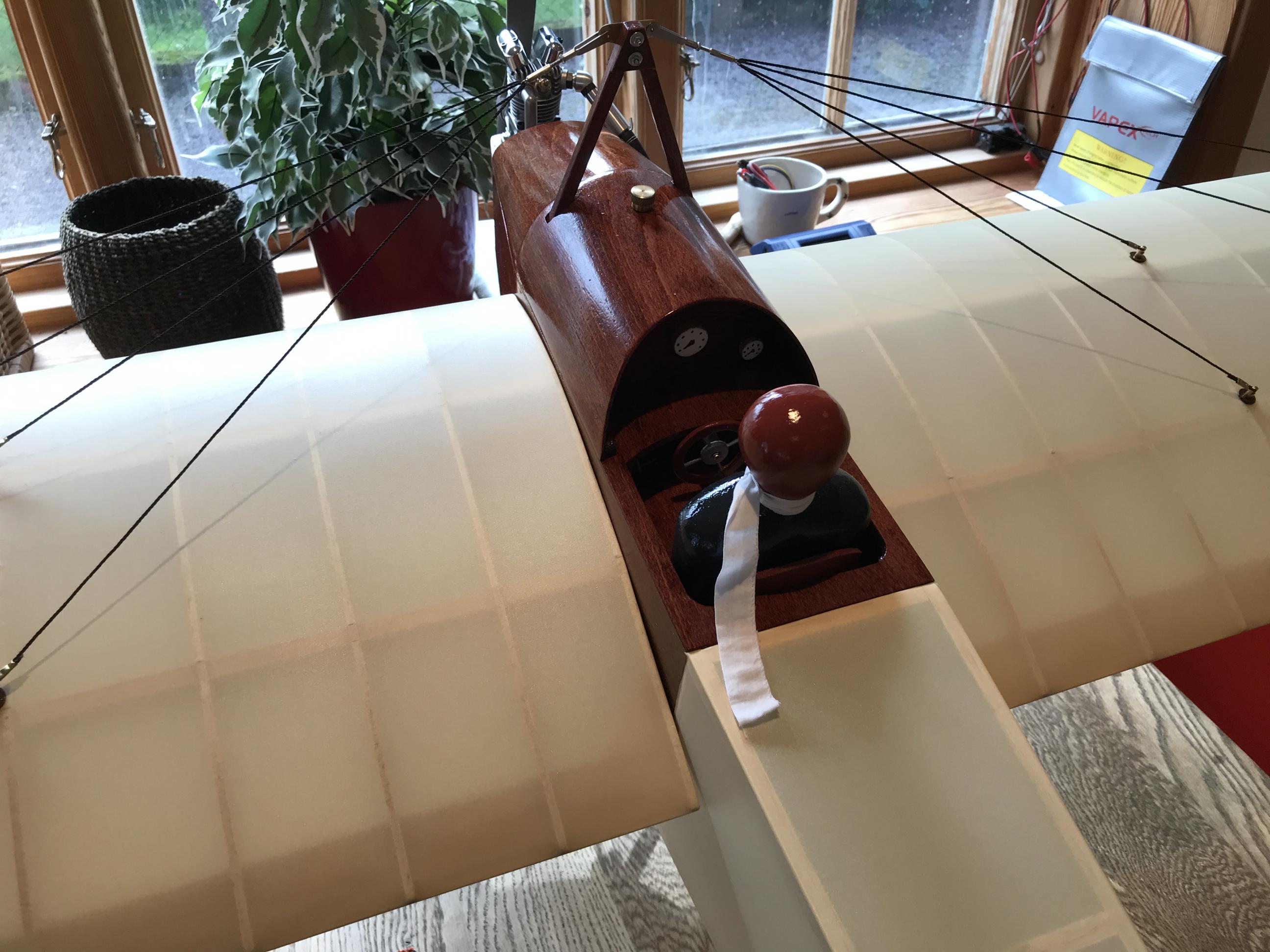

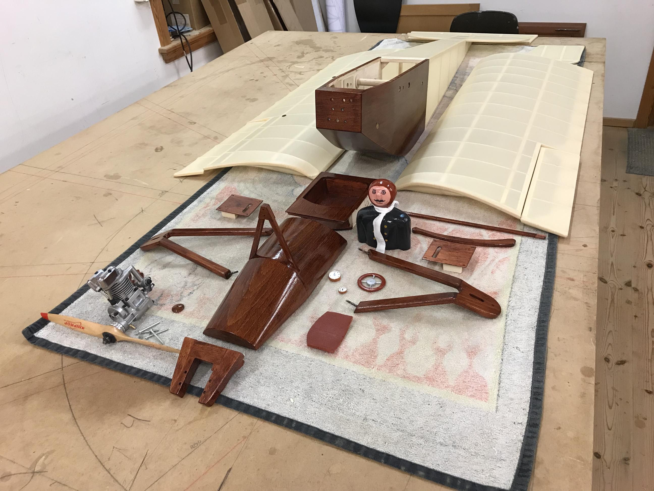

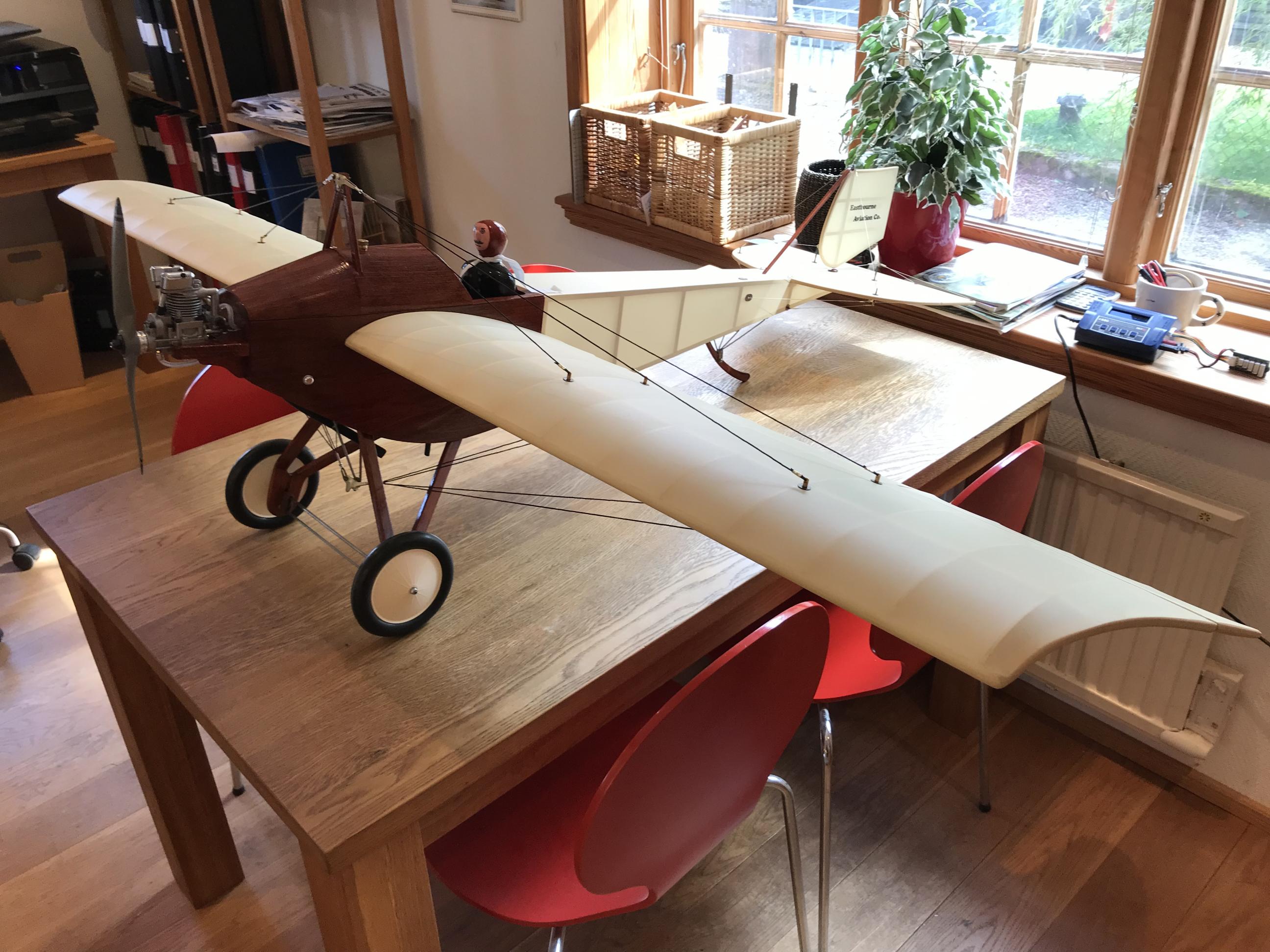

          Nu har bygget blivit till en byggsats! Ytbehandlingen är gjord med Herdins mahognybets och klarlackat med Hagmans EP-V 2K vattenbaserade golvlack. Har använt lacken till flera flygplan och den tål den nitrobaserade (12%) bränsle som jag använder. Klädd med Oratex antic.

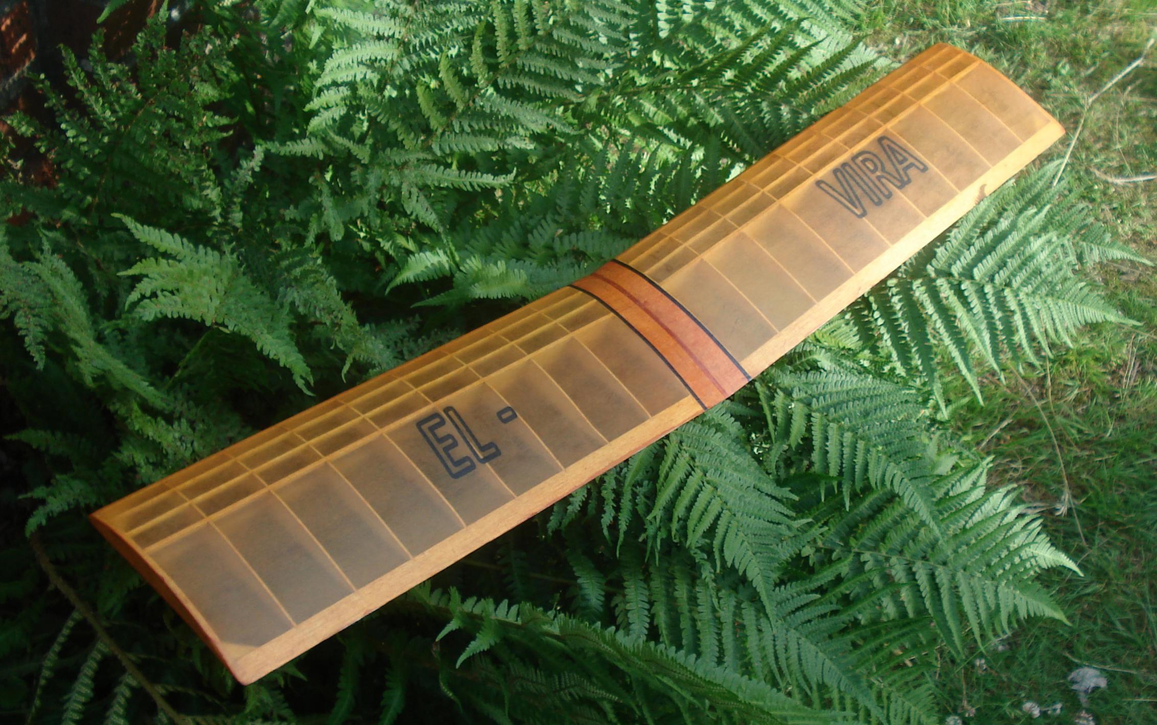

                          Vad har du tänkt för klädsel...?
                          Har du funderat på mylar/japanpapper...? Blir väldigt lätt och väldigt starkt, och kan bli väldigt "vintage"....
                          Och, japanpapper går lätt att tona och färga efter behag...
                          Jag håller på att bli vän med den tekniken....
