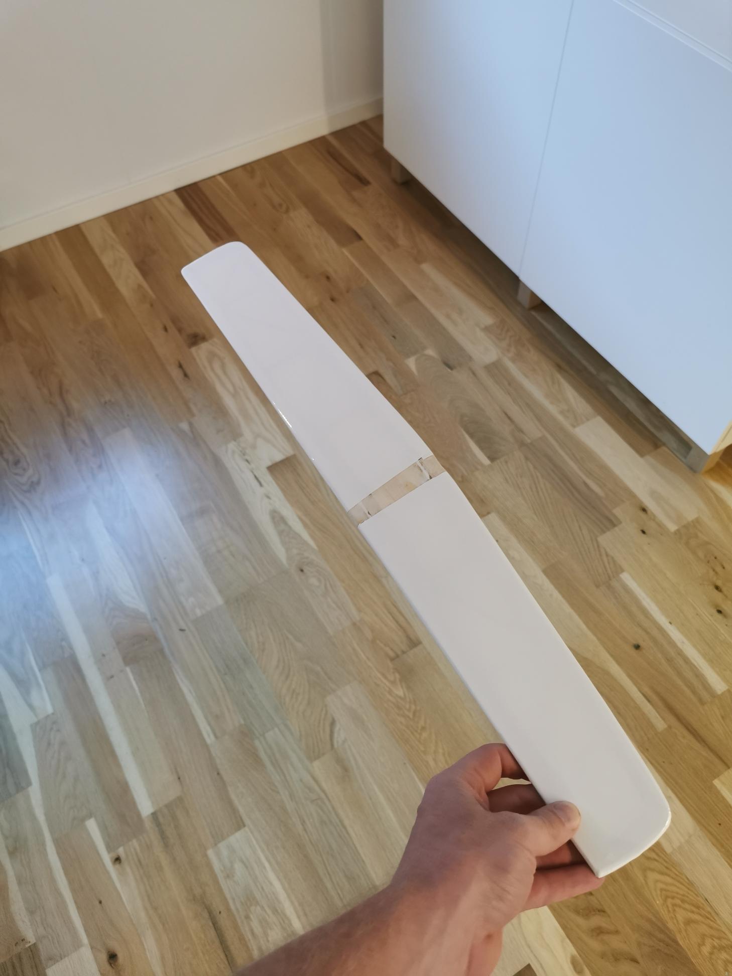

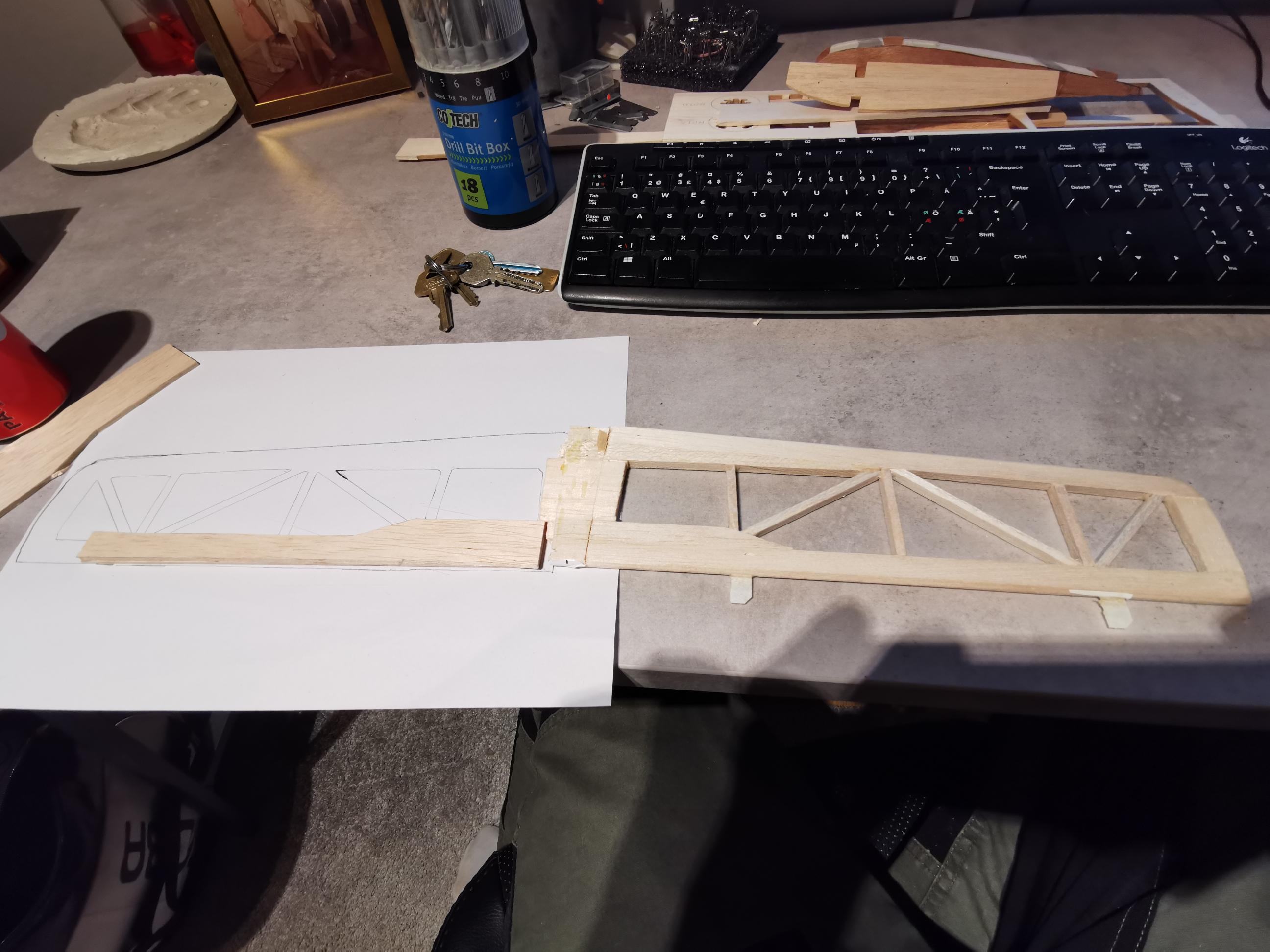

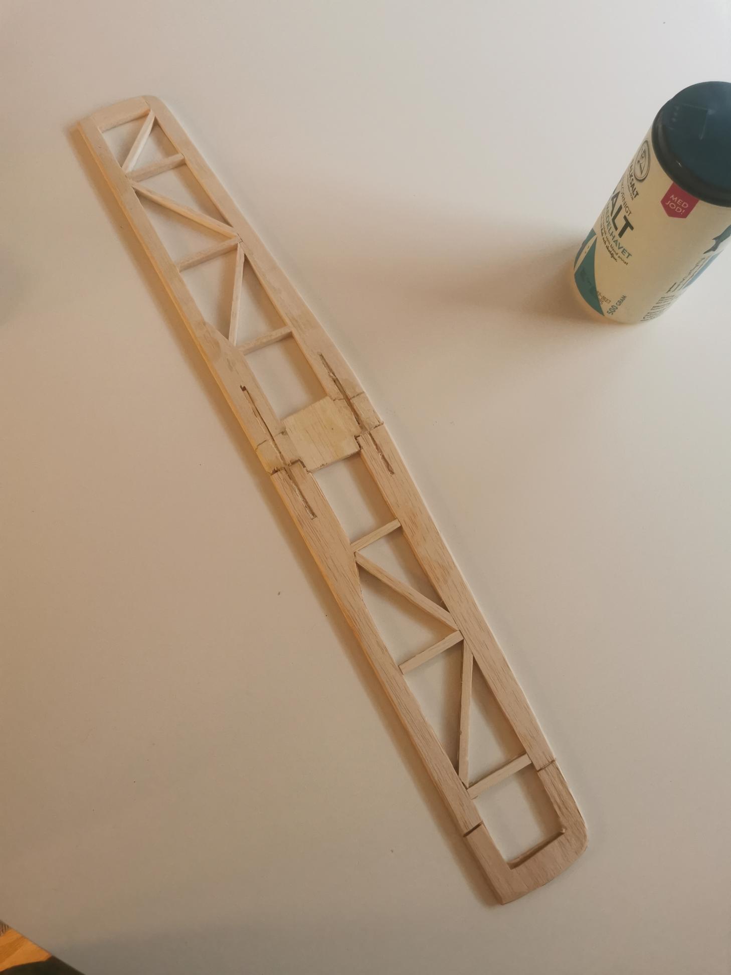

    Jag kunde återskapa hur vänstersidan skulle se ut genom att rita av högersidan.
Namn: IMG_20210729_180655.jpg
Storlek: 105,5 KB
    Jag sänkte ner två remsor plywood för att öka på styrkan på stabben. Min lagning har fungerat fint, planet har otaliga flygningar sedan denna reparation.

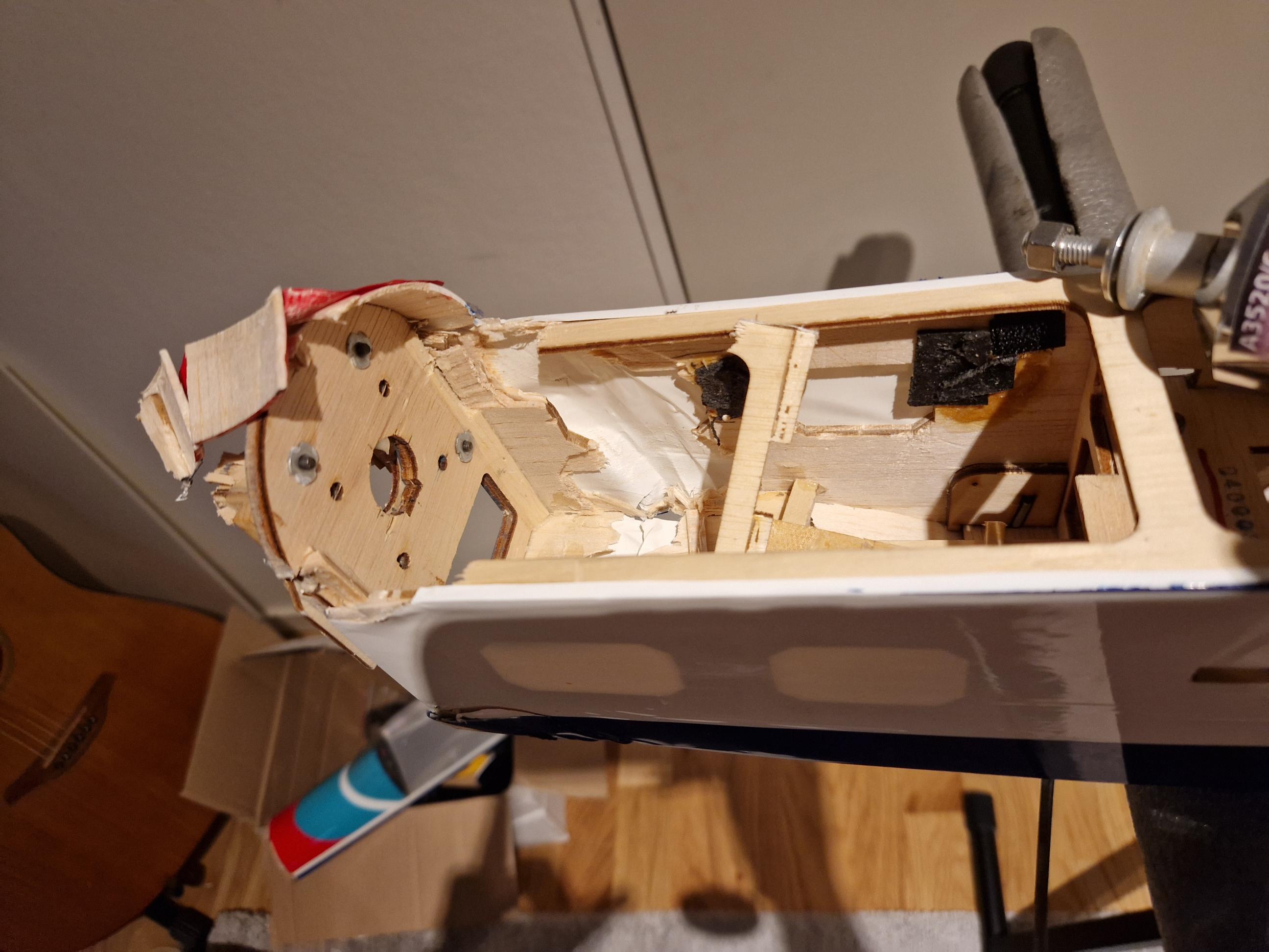

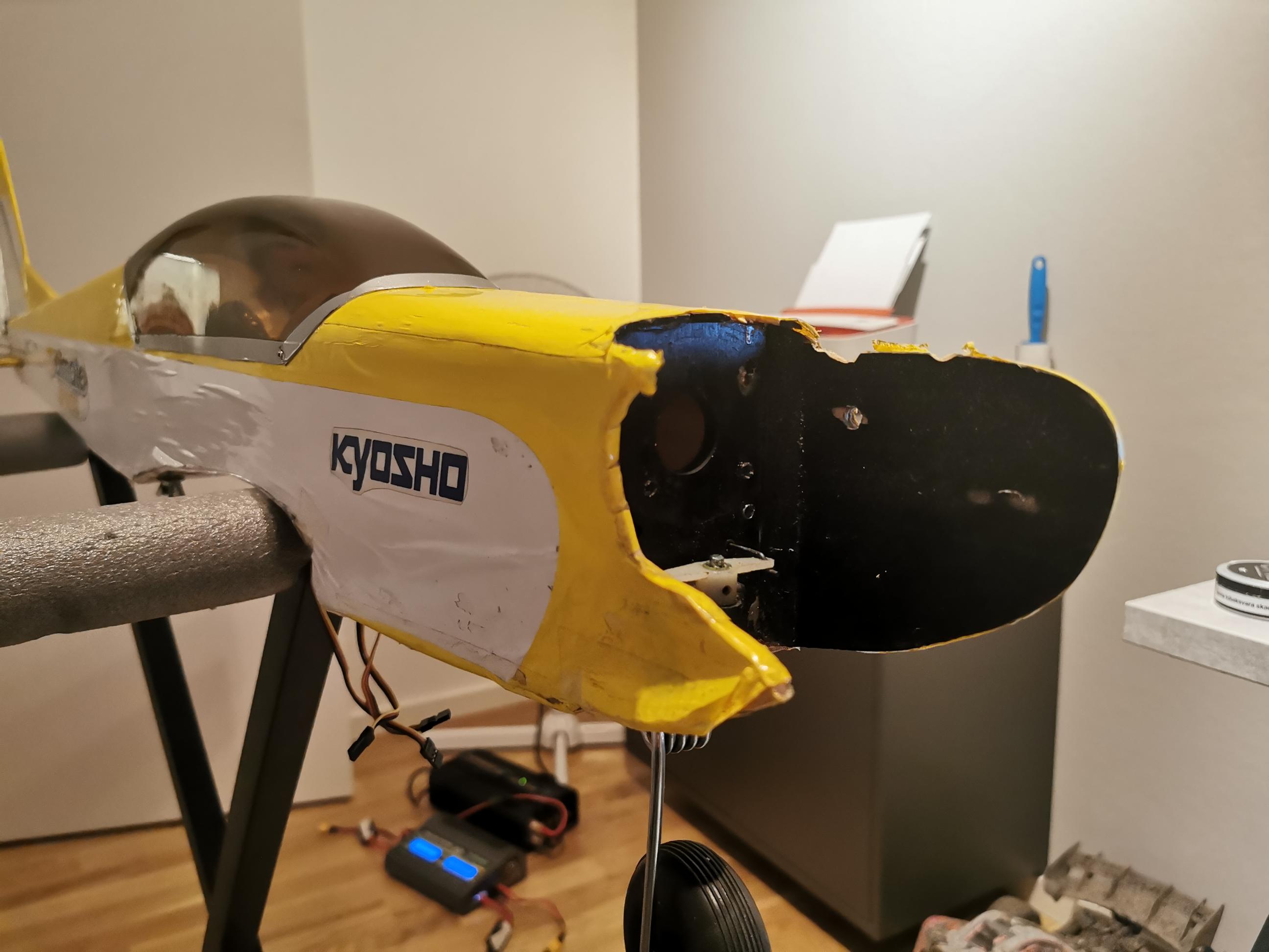

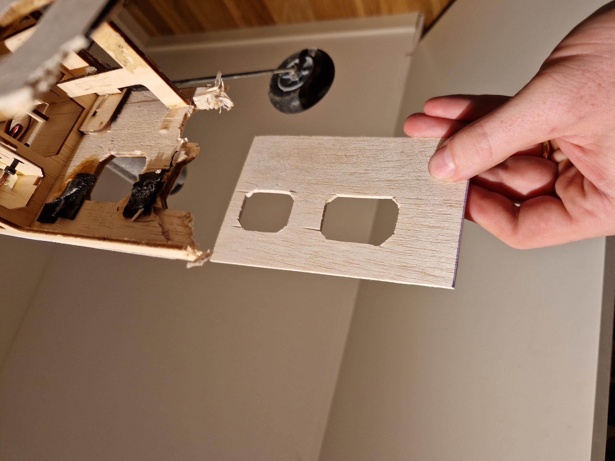

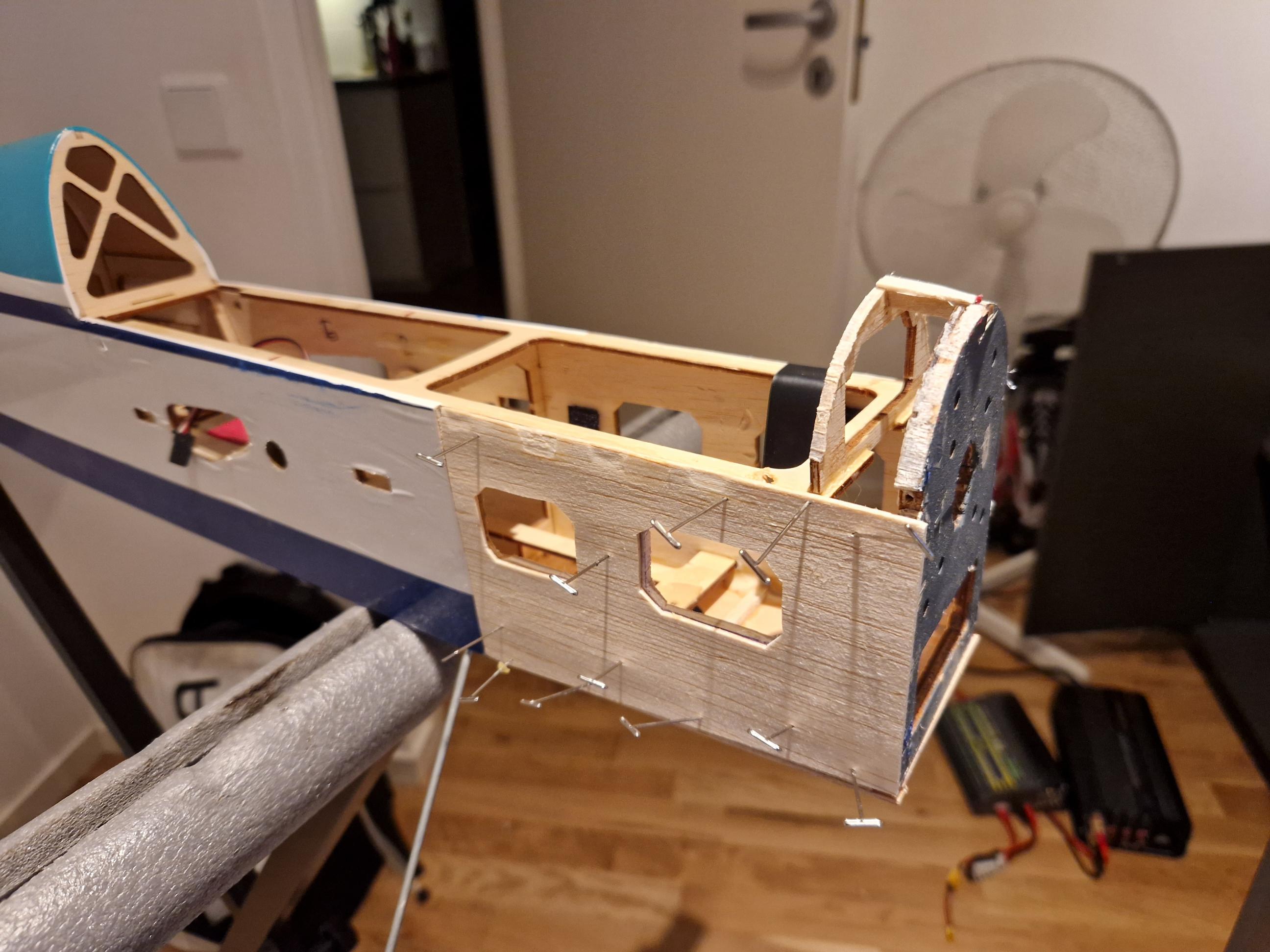

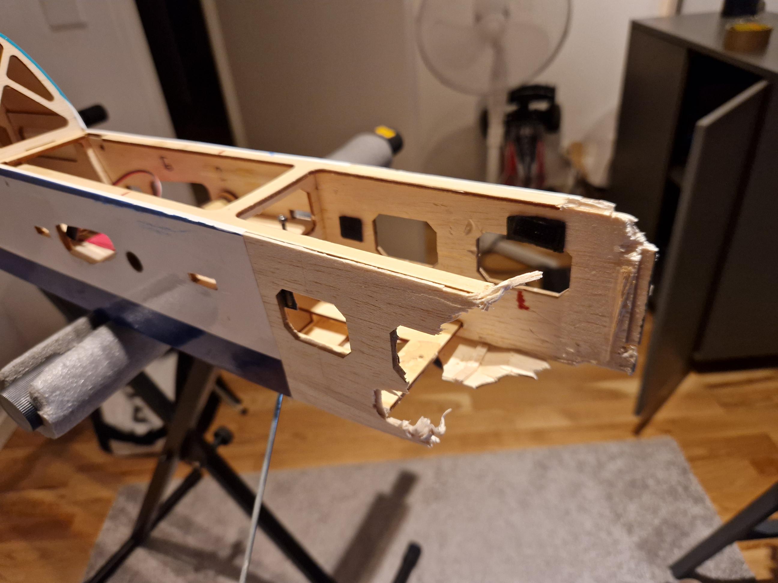

    Min polare tar med sin son ut till flygfältet. Sonen ska få testa att flyga med dubbelkommando. Men tydligen var sonens radio felprogrammerad så att skevrodren var inverterade. Detta ledde till en ganska ordentlig krasch - och i förlängningen att jag fick ta över ägandeskapet av kärran.
    Nospartiet blev ganska illa tilltygat:
Namn: 20220628_230120.jpg
Storlek: 379,2 KB
ID: 514522Klicka på bilden för större version
Namn: 20220628_231042.jpg
Storlek: 353,3 KB

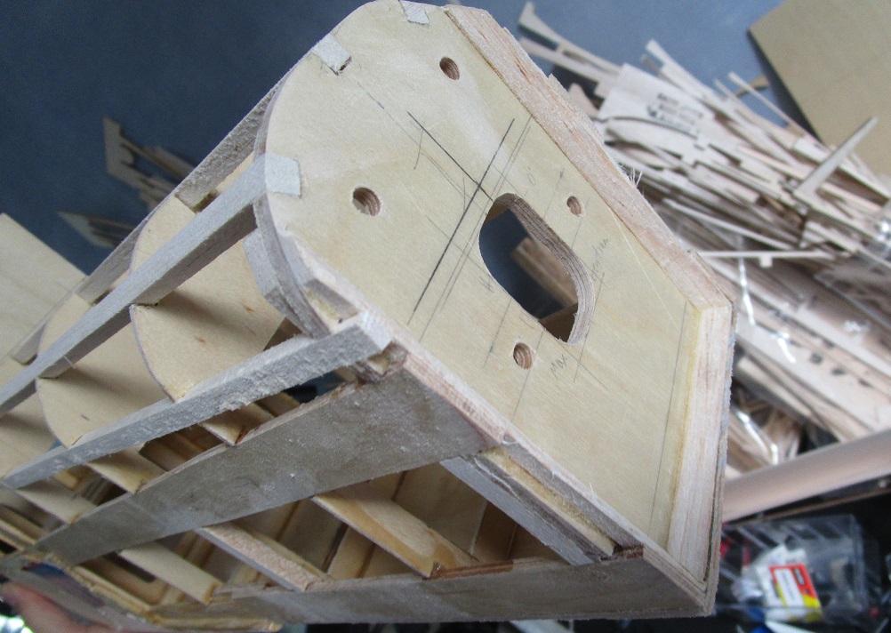

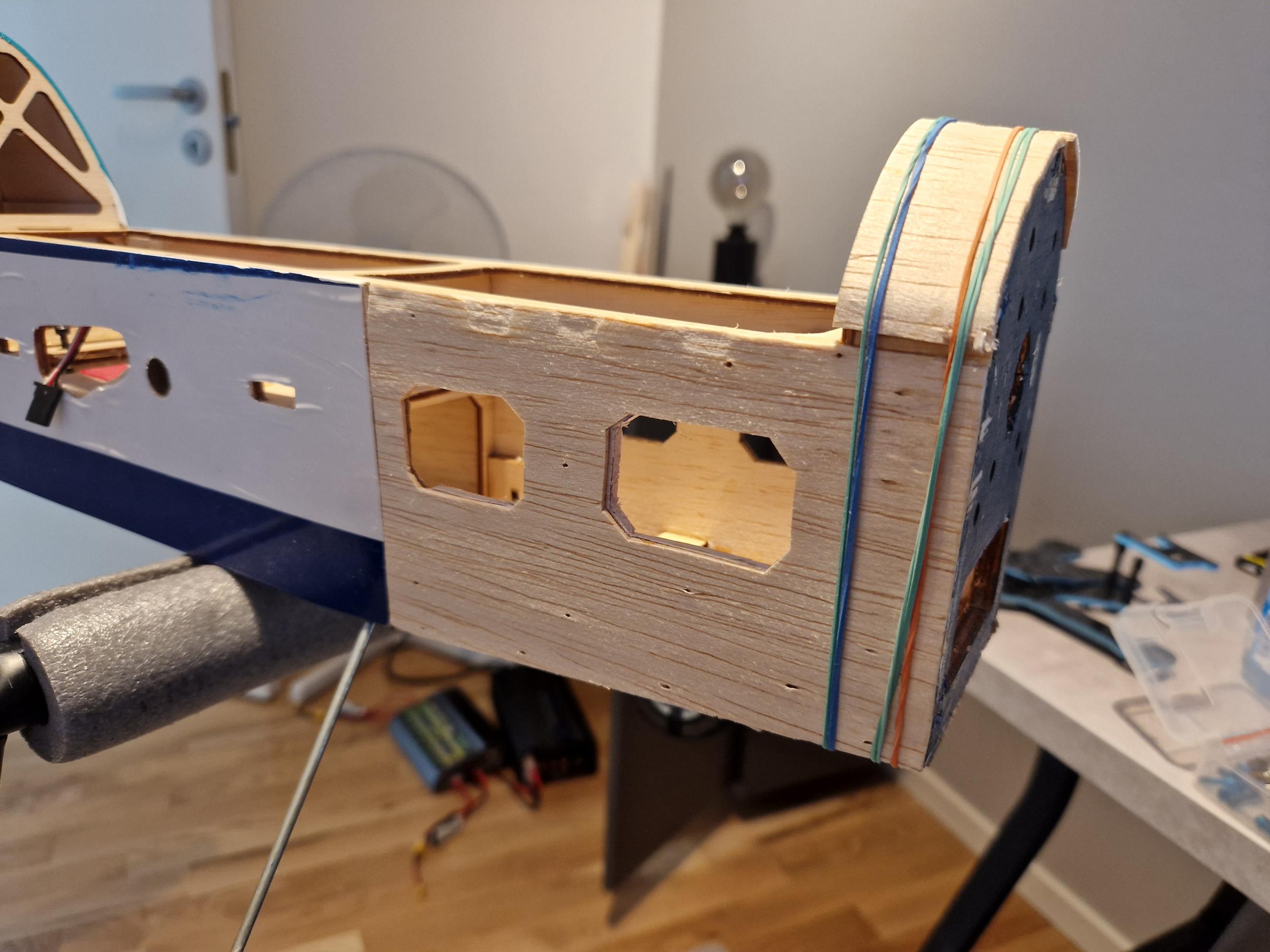

    Men efter lite pillande kunde planet återställas till flygdugligt skick!
Namn: 20220629_000404.jpg
Storlek: 384,7 KB
ID: 514524Klicka på bilden för större version
Namn: 20220629_020318.jpg
Storlek: 409,2 KB
ID: 514525Klicka på bilden för större version
Namn: 20220629_122641.jpg
Storlek: 379,6 KB
Namn: 20220629_122619.jpg
Storlek: 373,7 KB
ID: 514527Klicka på bilden för större version
Namn: 20220630_135302.jpg
Storlek: 325,2 KB
ID: 514528Klicka på bilden för större version
Namn: 20220630_135311.jpg
Storlek: 319,7 KB

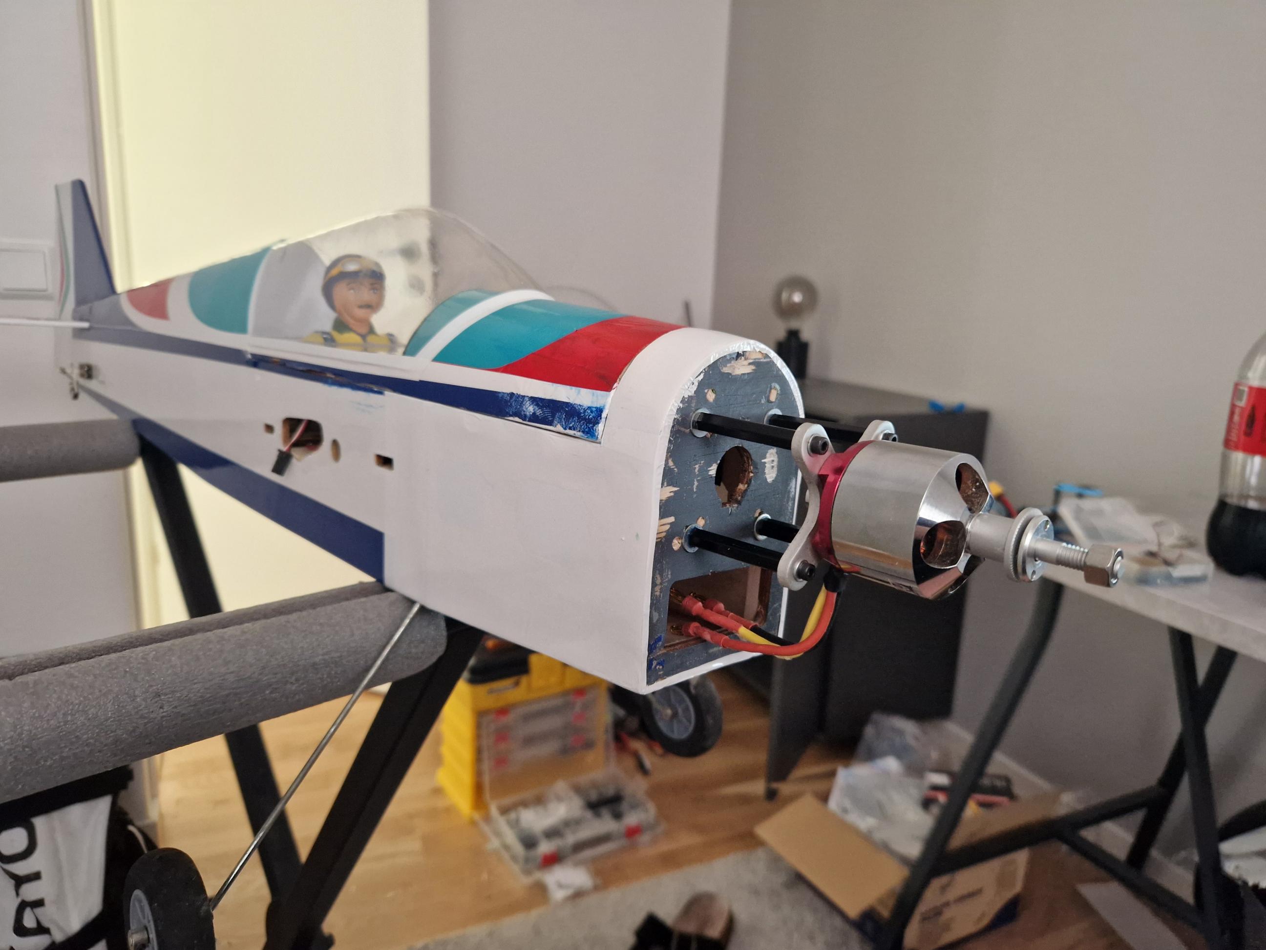

    Motorboxen ersattes tillfälligt av några m3-aluminiumdistanser och lite överbliven vit klädsel täckte över den reparerade nosen.
    Efter detta flögs kärran flitigt av mig under ett par veckor innan jag valde att lägga ut den till försäljning.

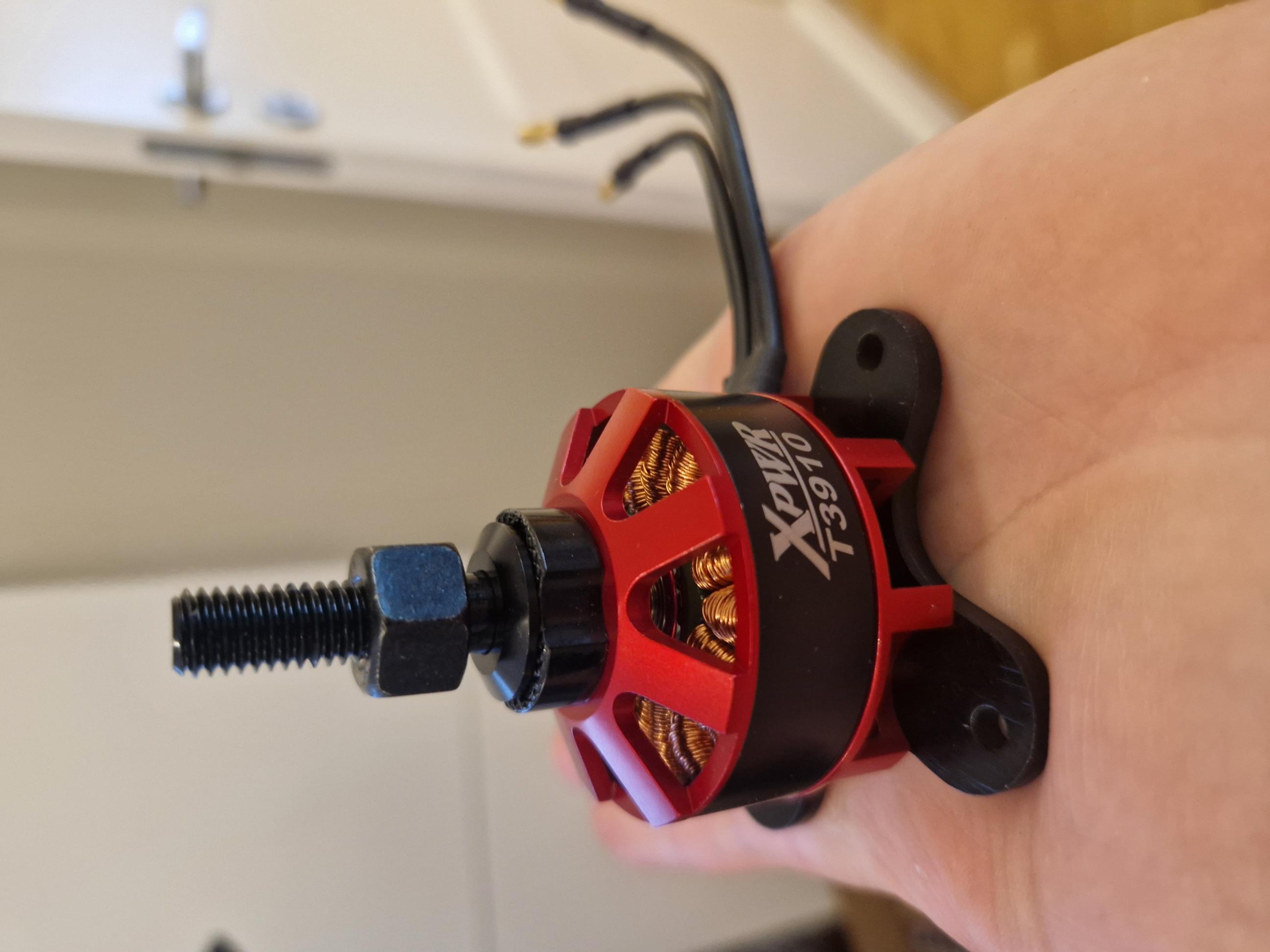

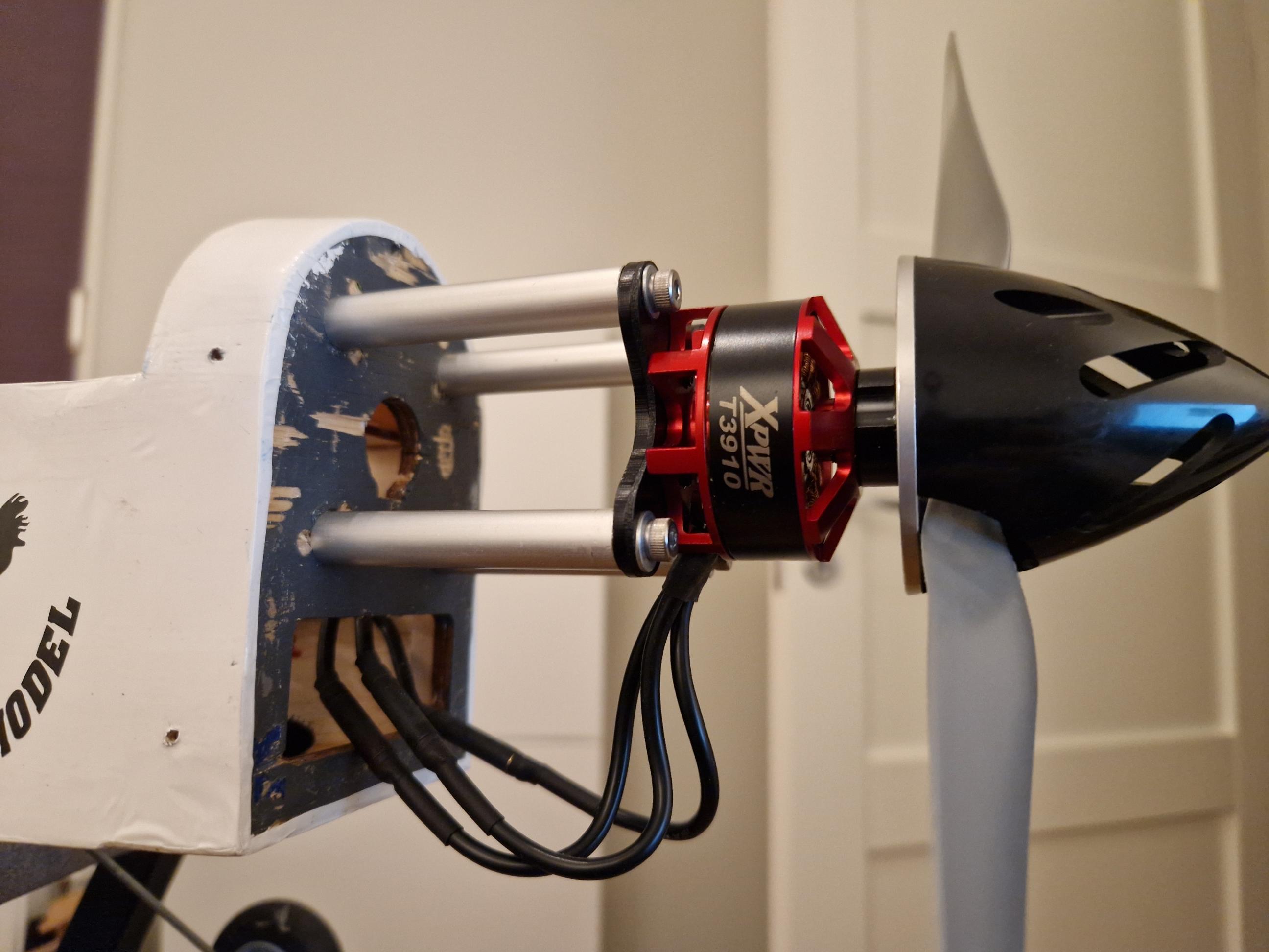

      Ett första steg var att ge planet en finare motor. Denna sprillans nya XPWR-motor inhandlades billigt från tradera.
Namn: 20220913_180432.jpg
Storlek: 497,7 KB
ID: 514532Klicka på bilden för större version
Namn: 20220913_192556.jpg
Storlek: 276,8 KB
ID: 514533Klicka på bilden för större version
Namn: 20220914_194700.jpg
Storlek: 298,9 KB

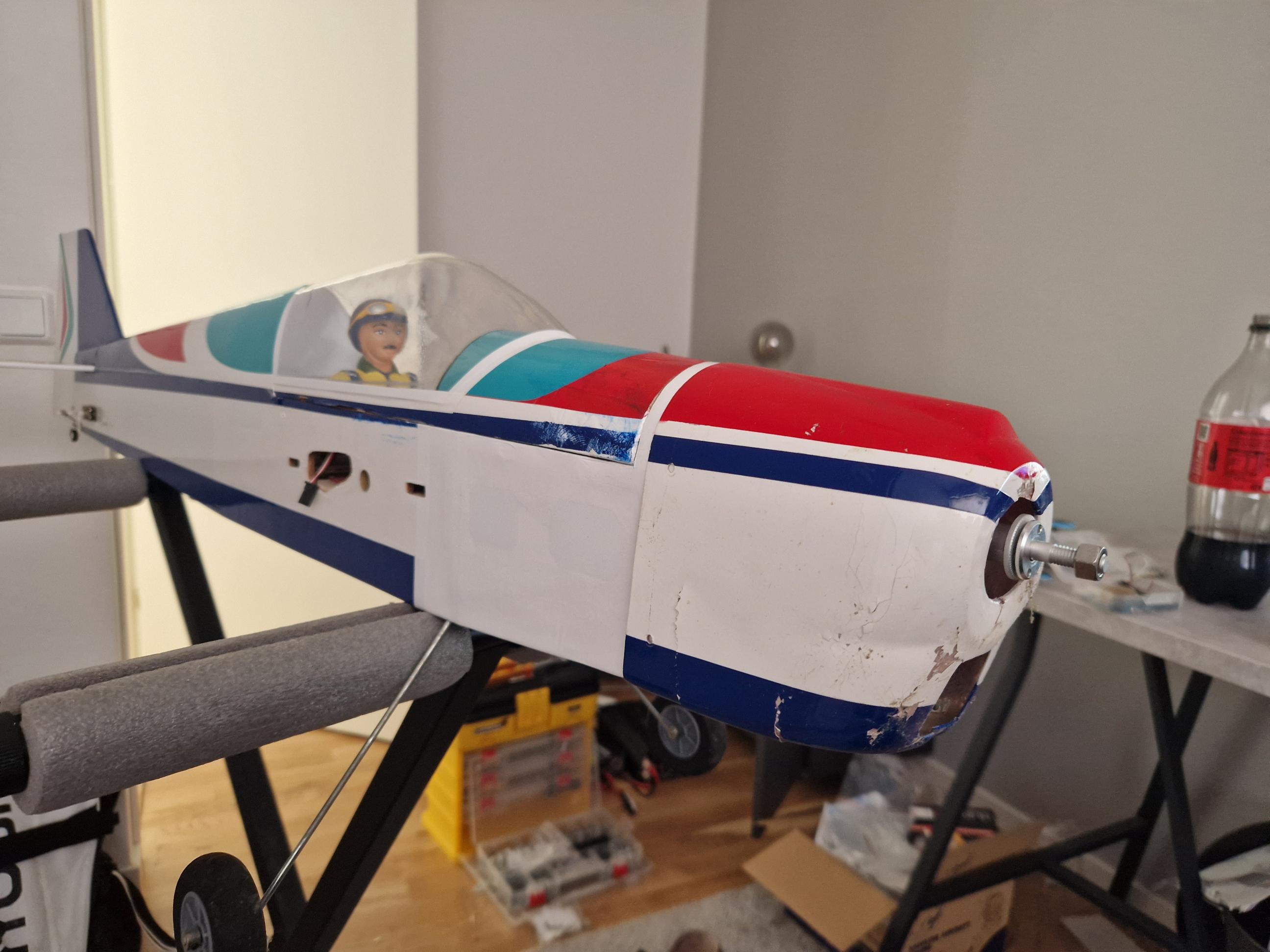

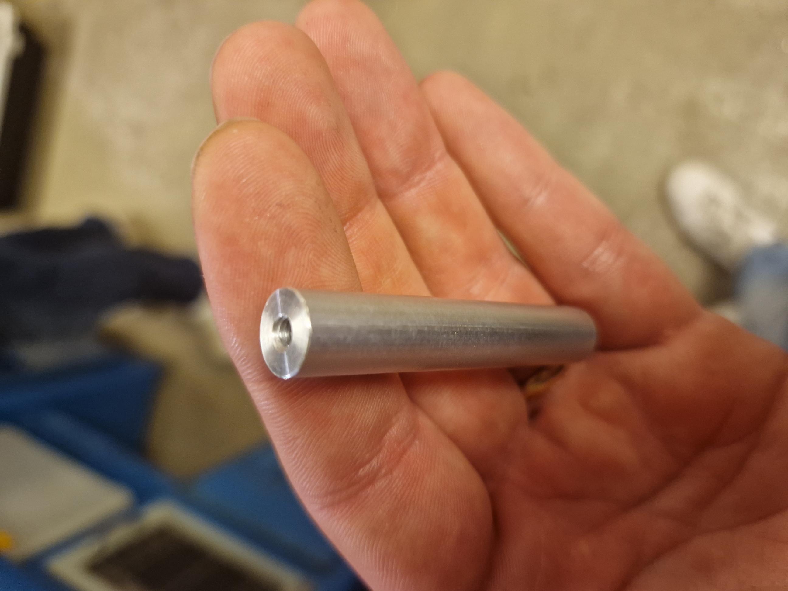

      Nya grövre distanser i aluminium svarvades till av Bert från flygklubben. Och en ny bättre balanserad spinner med aluplatta monterades.
Namn: 20220915_004156.jpg
Storlek: 501,6 KB
ID: 514535Klicka på bilden för större version
Namn: 20220915_005247.jpg
Storlek: 559,3 KB
ID: 514536Klicka på bilden för större version
Namn: 20220915_010459.jpg
Storlek: 634,2 KB
ID: 514537Klicka på bilden för större version
Namn: 20220916_161306.jpg
Storlek: 479,7 KB

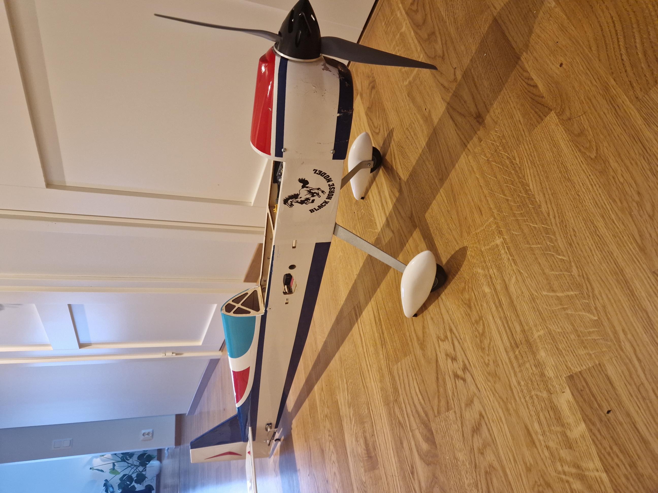

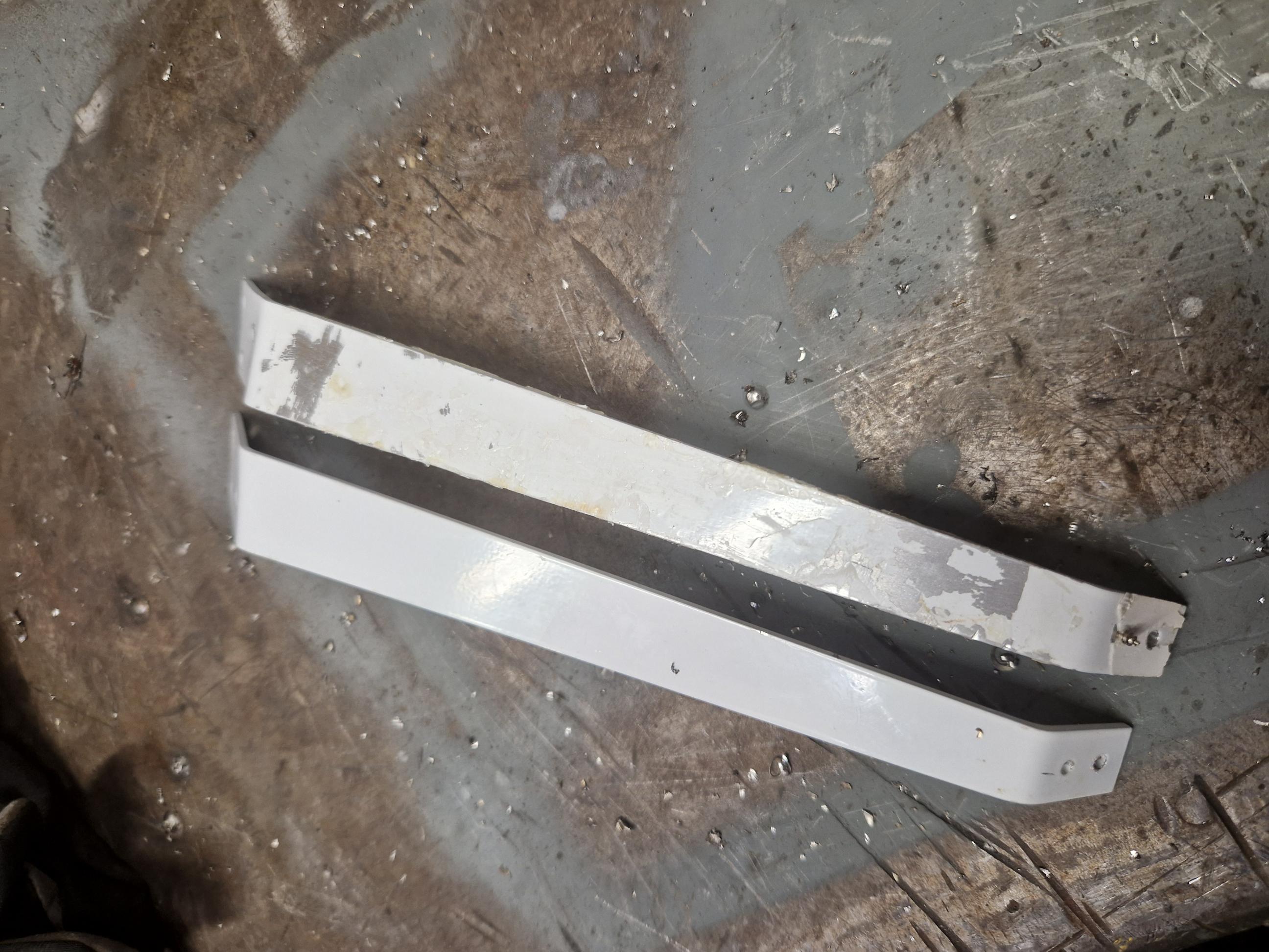

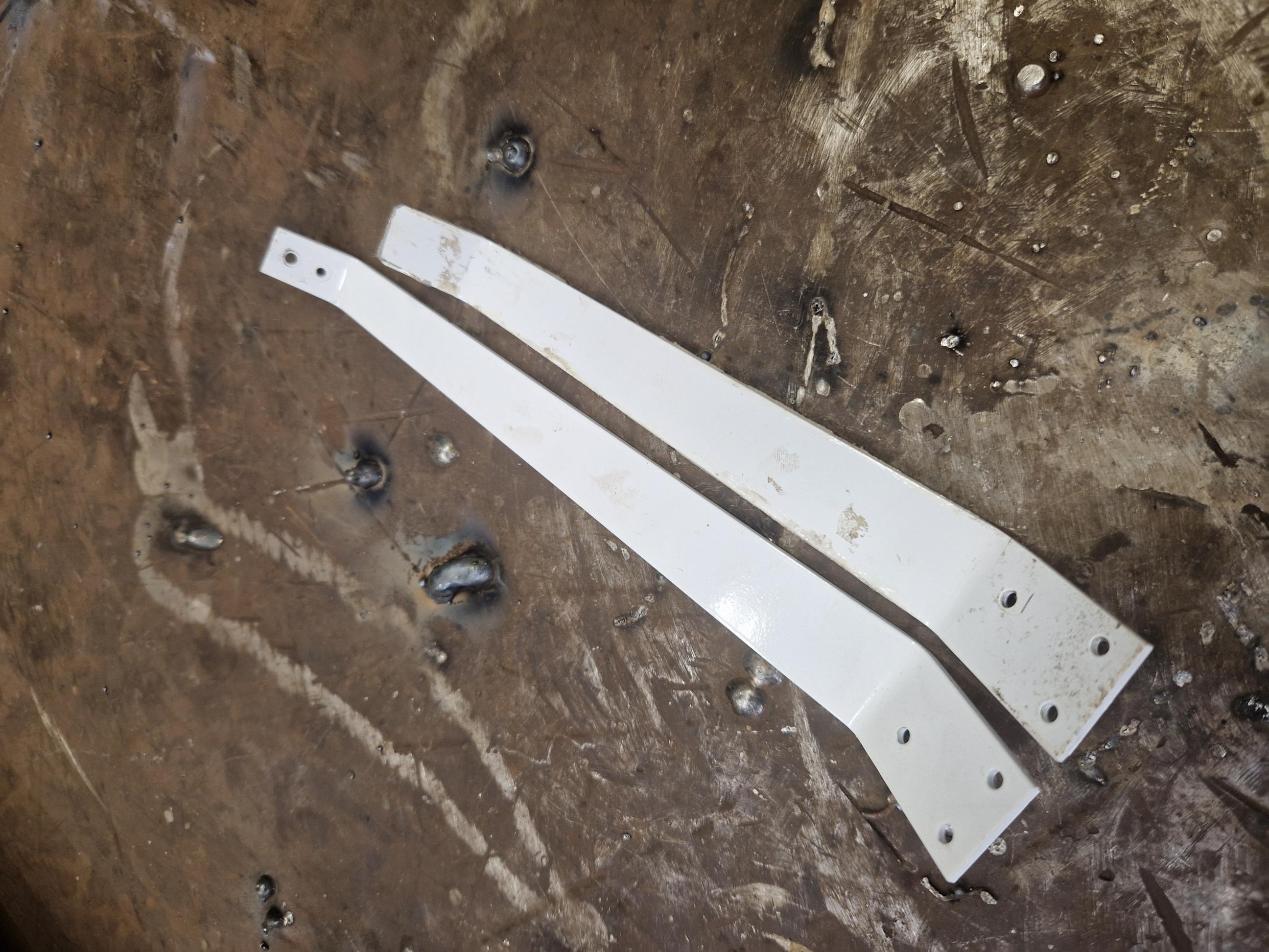

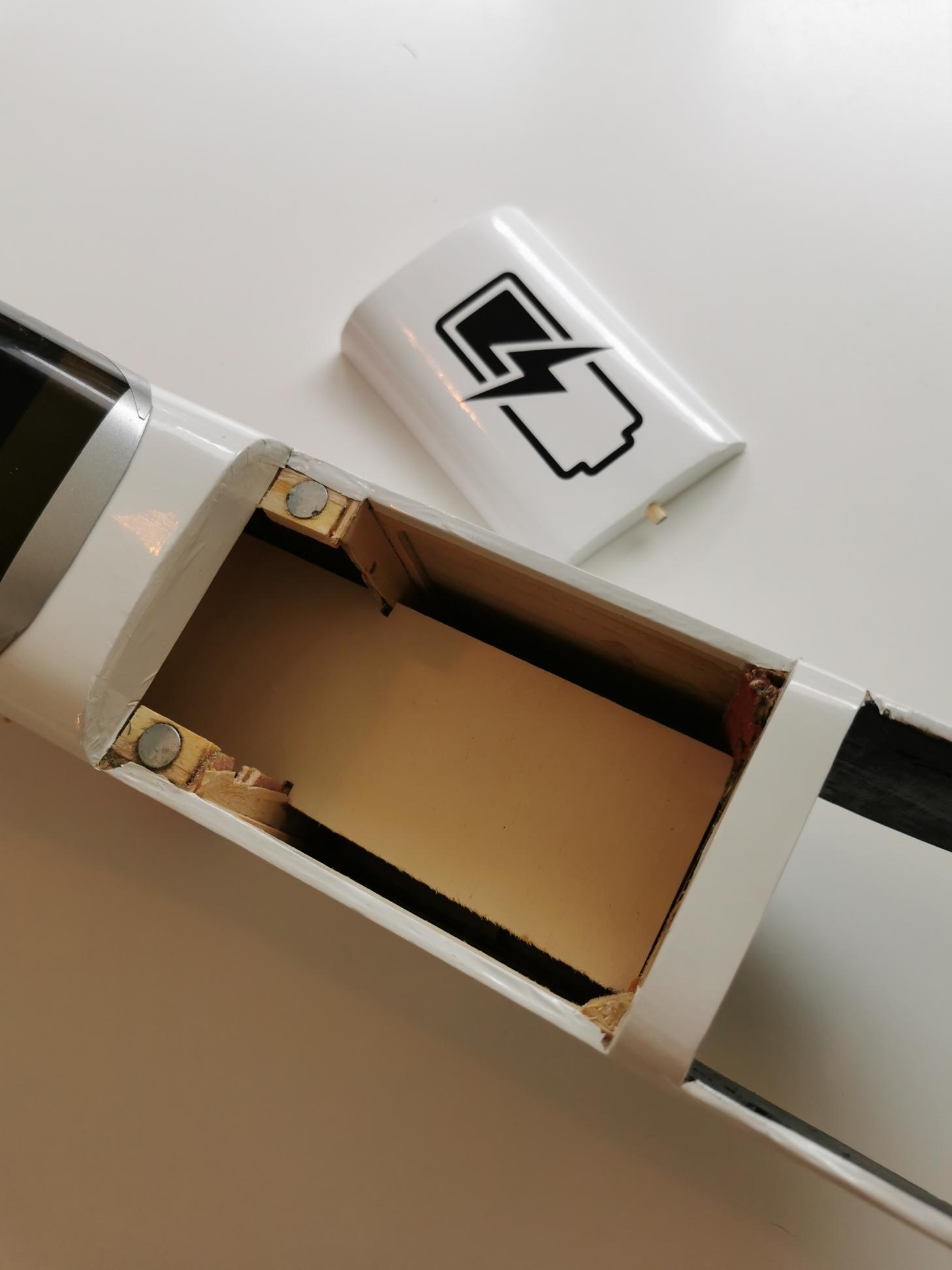

      Jag var aldrig något stort fan av original-landningsstället av bockad pianotråd. I en av mina bra-och-ha-lådor plockade jag fram ett gammalt slitet alu-ställ som suttit på en tidigare kraschad modell. De kortades ner, riktades om och blästrades innan de fick ta plats på kärran, tillsammans med ett par hjulkåpor som låg i samma låda

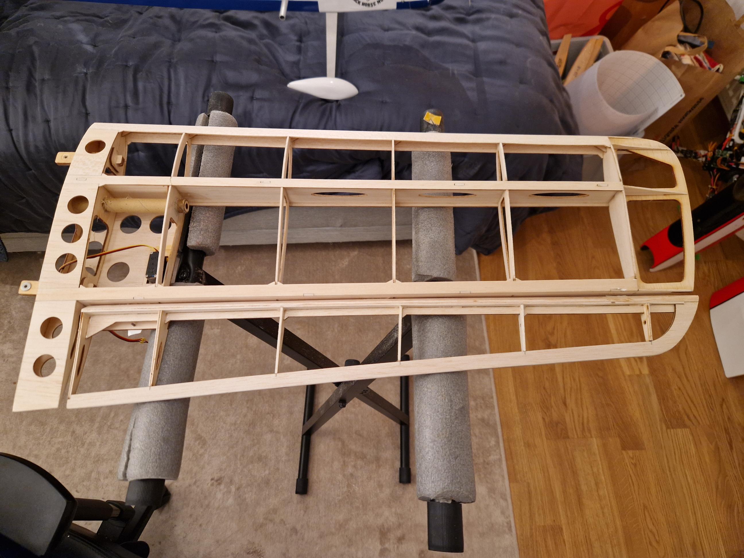

        Och nu är vi framme till idag!

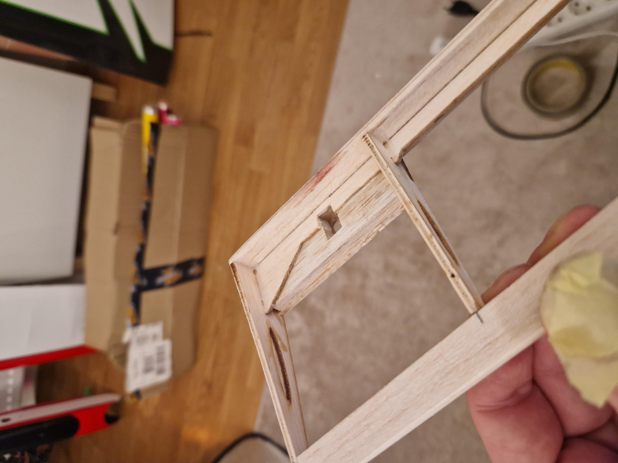

        Kärran har plockats upp från källaren och klädseln på ena vingen har plockats bort.
        Otroligt lätt konstruktion.
        Innan ny klädsel monteras är planen att limma in balsaklossar där varje gångjärn ska sitta för att ge dessa lite mer trä att fästa i. Samt eventuellt byta ut de gamla roderhornen i plast mot rejäla dubbla horn i glasfiber från en 30cc-kärra som gick i graven 2020.
Namn: 20230117_205257.jpg
Storlek: 412,4 KB
ID: 514539Klicka på bilden för större version
Namn: 20230117_211418.jpg
Storlek: 492,2 KB

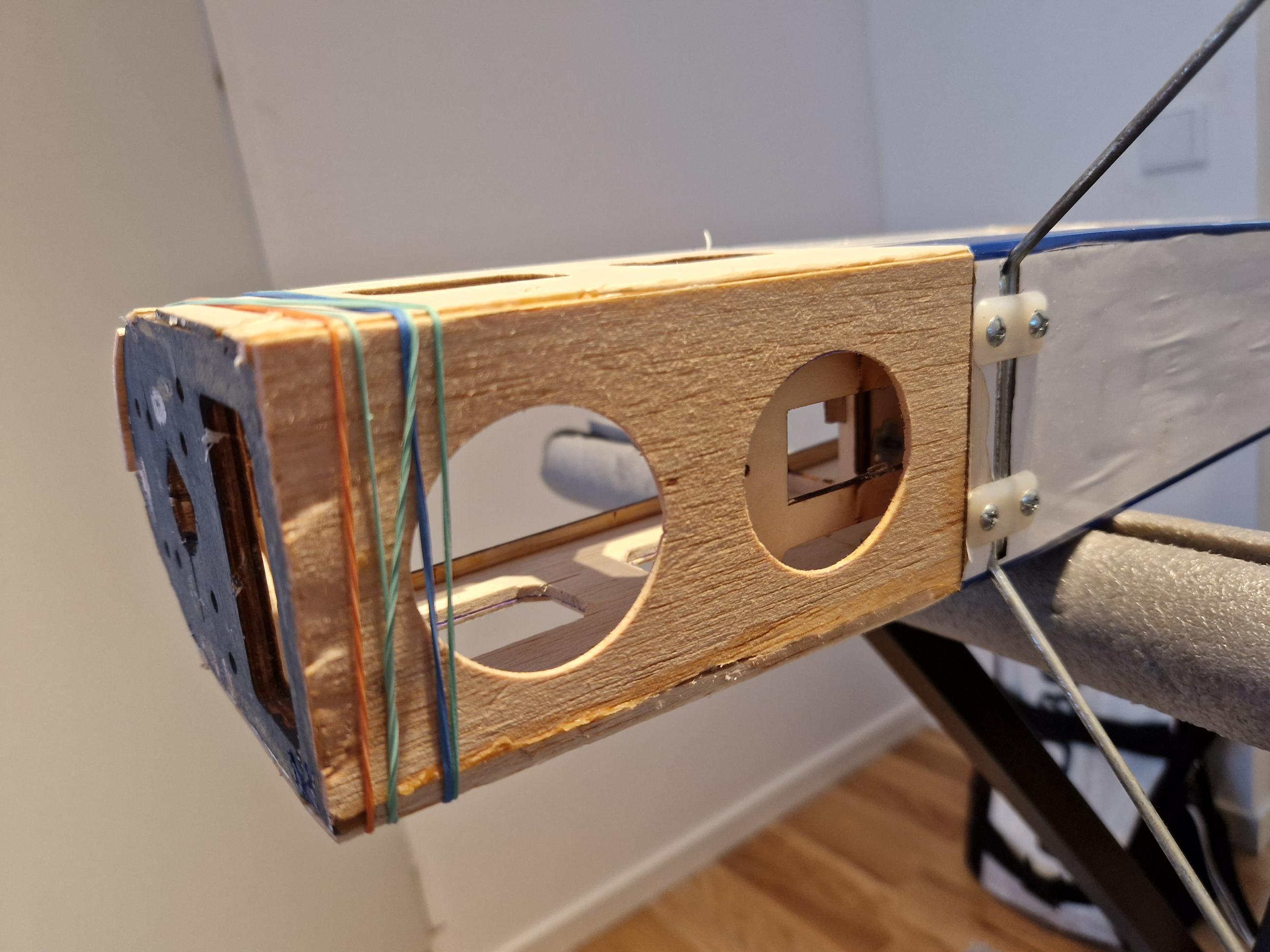

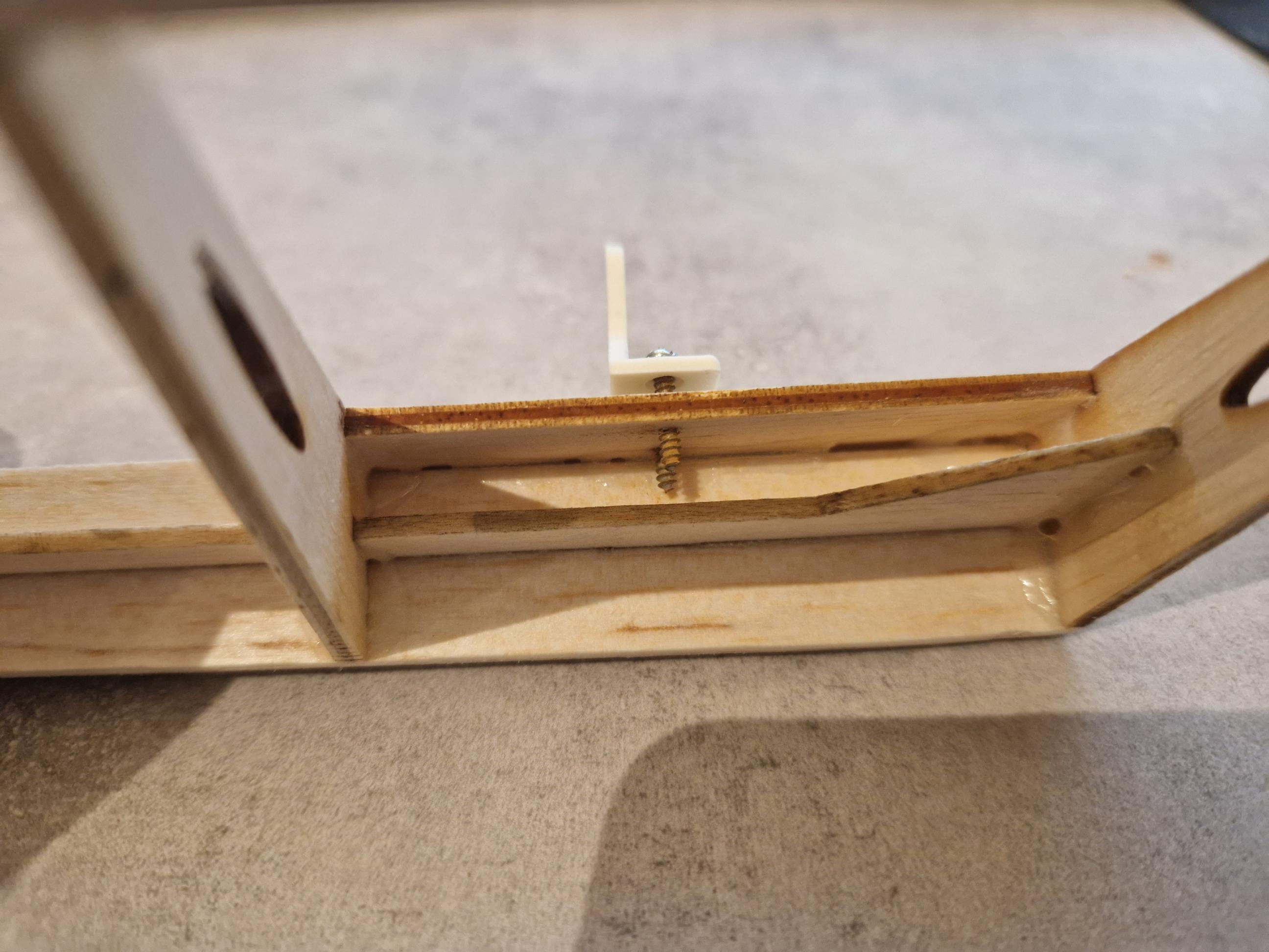

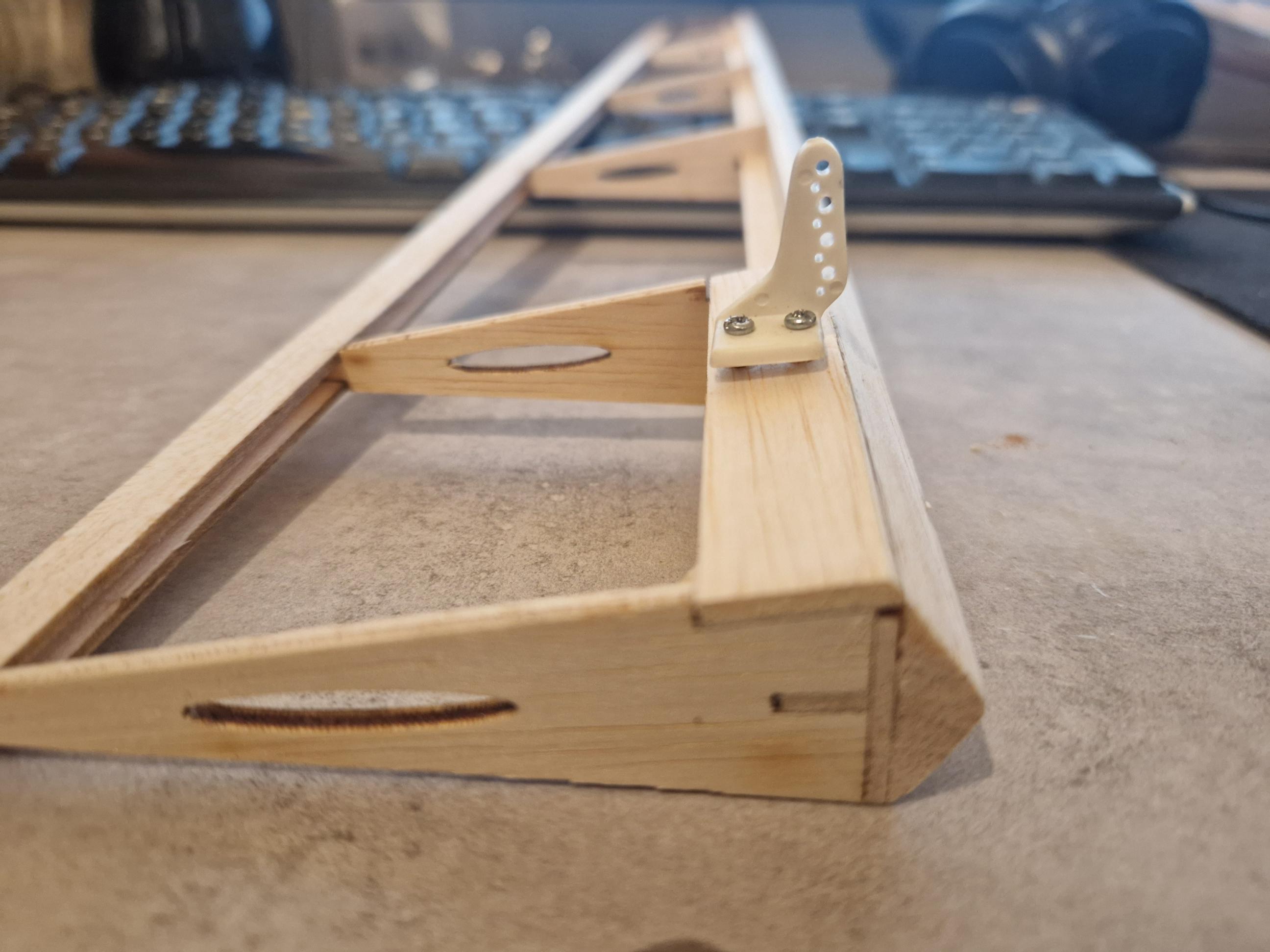

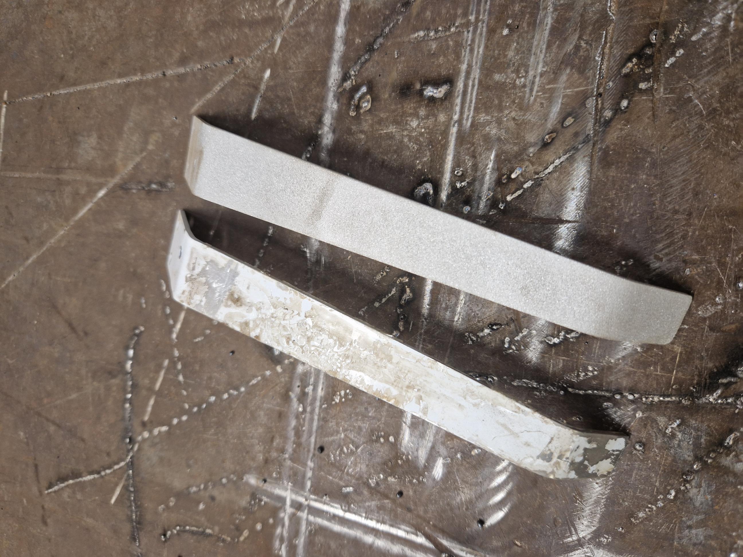

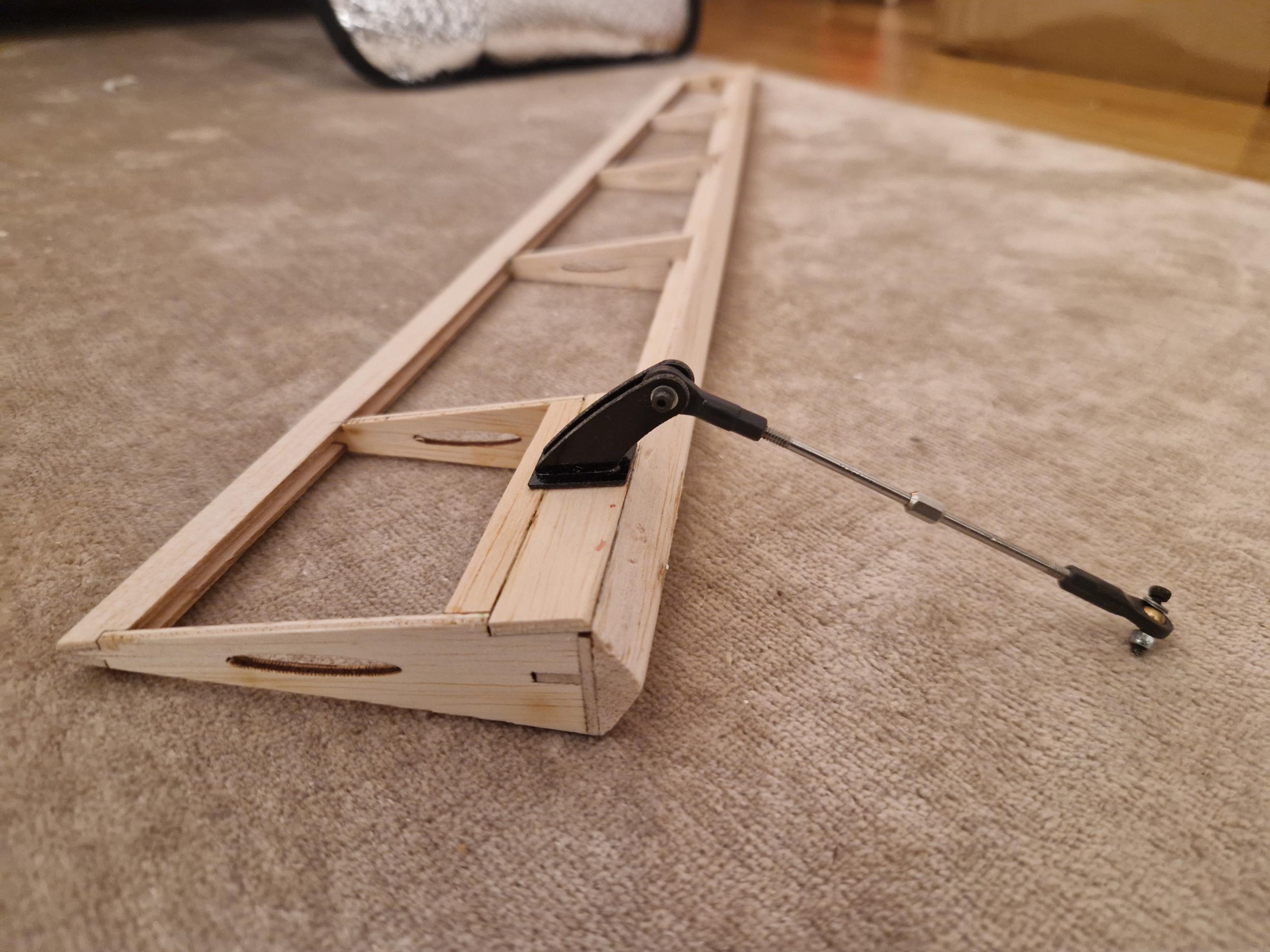

                  Började jobba lite på att förstärka infästningar för de nya roderhornen.
                  Är dessa lite overkill? Javisst! Men det kan inte skada!
Namn: 20230118_191527.jpg
Storlek: 537,4 KB

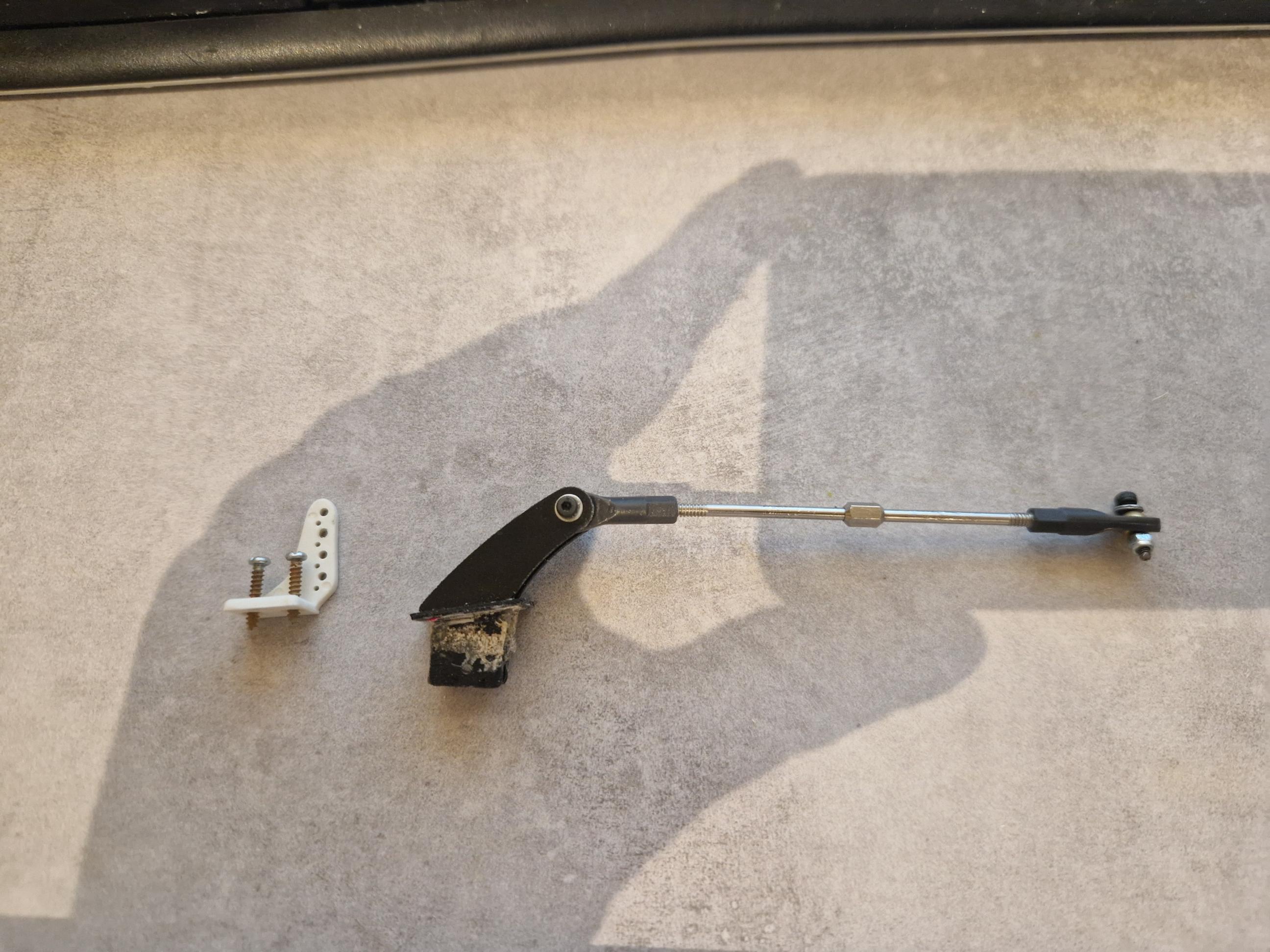

                  Gamla vita vs nya svarta
Namn: 20230118_191401.jpg
Storlek: 334,5 KB

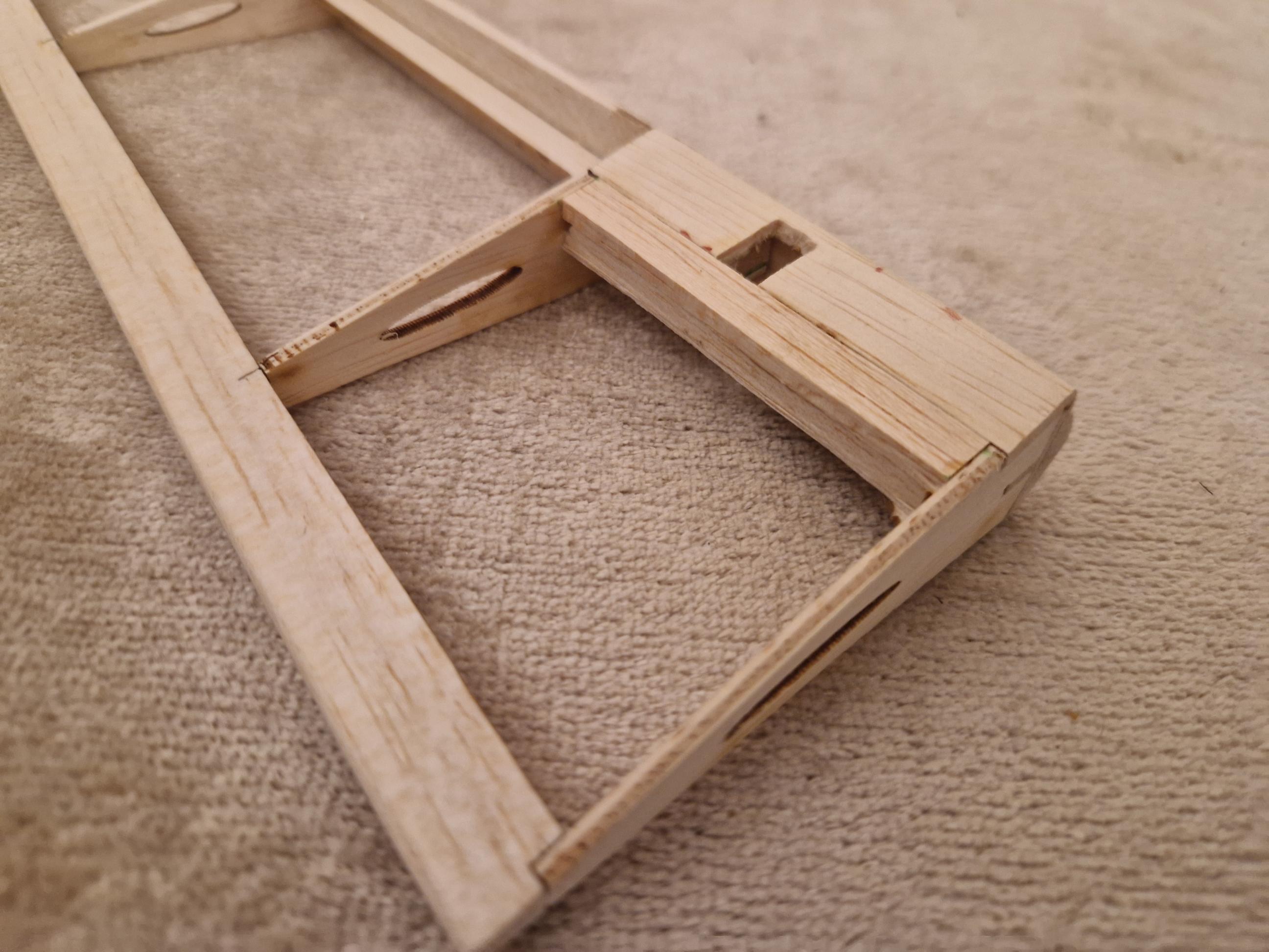

                  Som synes låg inte de gamla hornen i linje med gångjärnen vilket jag vill minnas att de bör.
Namn: 20230118_191417.jpg
Storlek: 350,1 KB
                  Och godset kändes i det klenaste laget.
Namn: 20230118_202551.jpg
Storlek: 318,4 KB
                  Limmade in lite grövre balsalist underifrån.
Namn: 20230118_202717.jpg
Storlek: 400,0 KB
                  Fyllde på med lite plankning för att få förstärkningen i nivå.
Namn: 20230118_202708.jpg
Storlek: 427,2 KB
                  Nya dubbla roderhorn i glasfiber provmonterade. Dessa limmas in efter att klädseln sitter på plats.

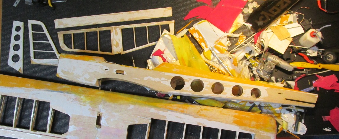

                    40 år gammal Cessna-liknande som får annan motor men inget passar, flyget rejält skabbigt med hål och skador överallt, men ska slipas ner, målad och få nya fönster osv och likna ett flyg som häckat här: http://forum.motorportalen.net/downl...e.php?id=16490
                    En PT-19 som fått tankläcka och halva nosen indränkt (men det är redan fixat dock, ska slipas nu bara):
                    Ser inte vad det är för flyg, men det är en Thunder Tiger Trainer 60 som nosen for rejält på, eller snarare första halvmetern, så den har fått ny nos: http://forum.motorportalen.net/downl...e.php?id=16101
                    En Calmato Sport som ska kläs om med klädsel som sitter kvar (modernare look): http://forum.motorportalen.net/downl...e.php?id=15965

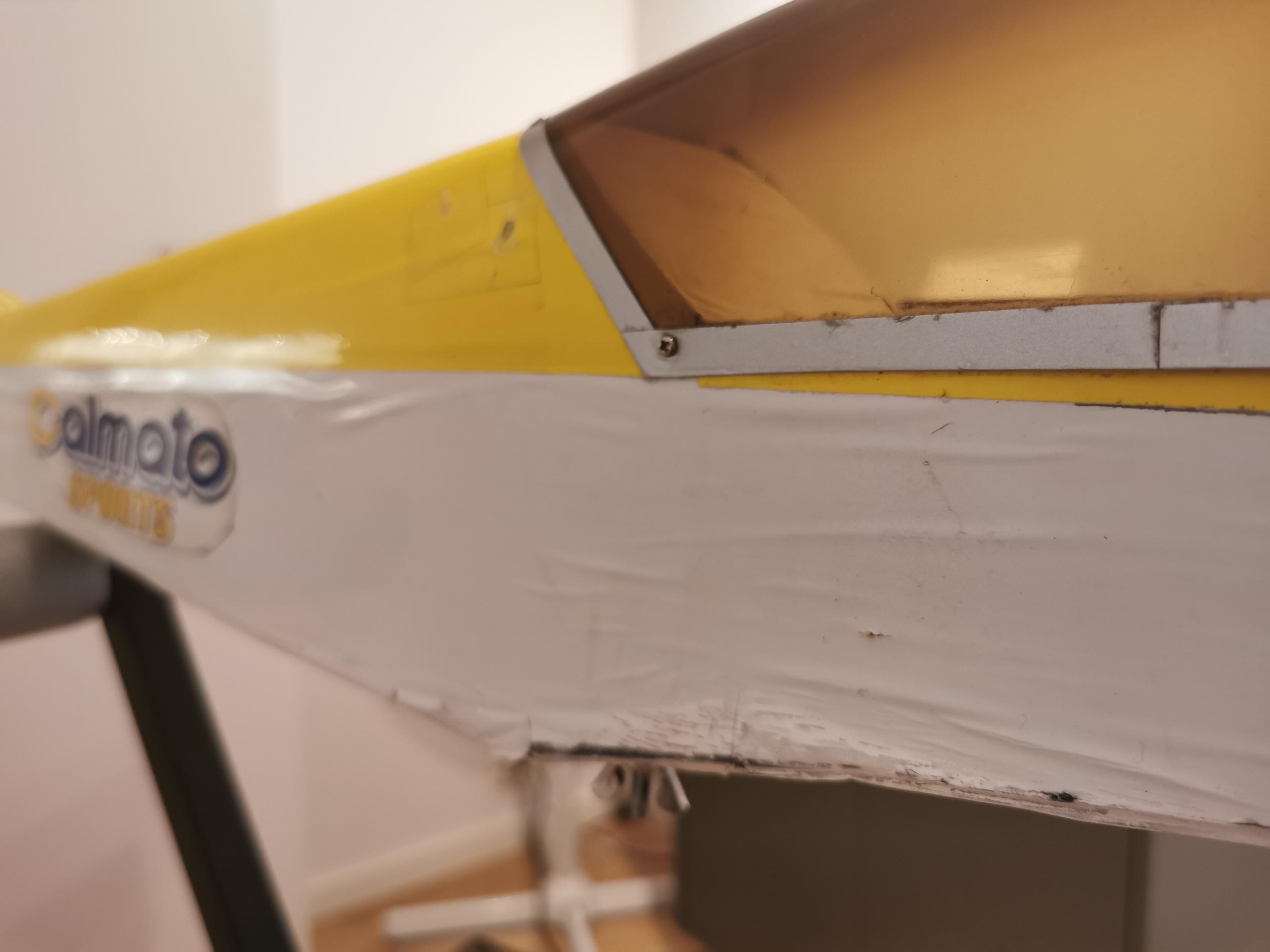

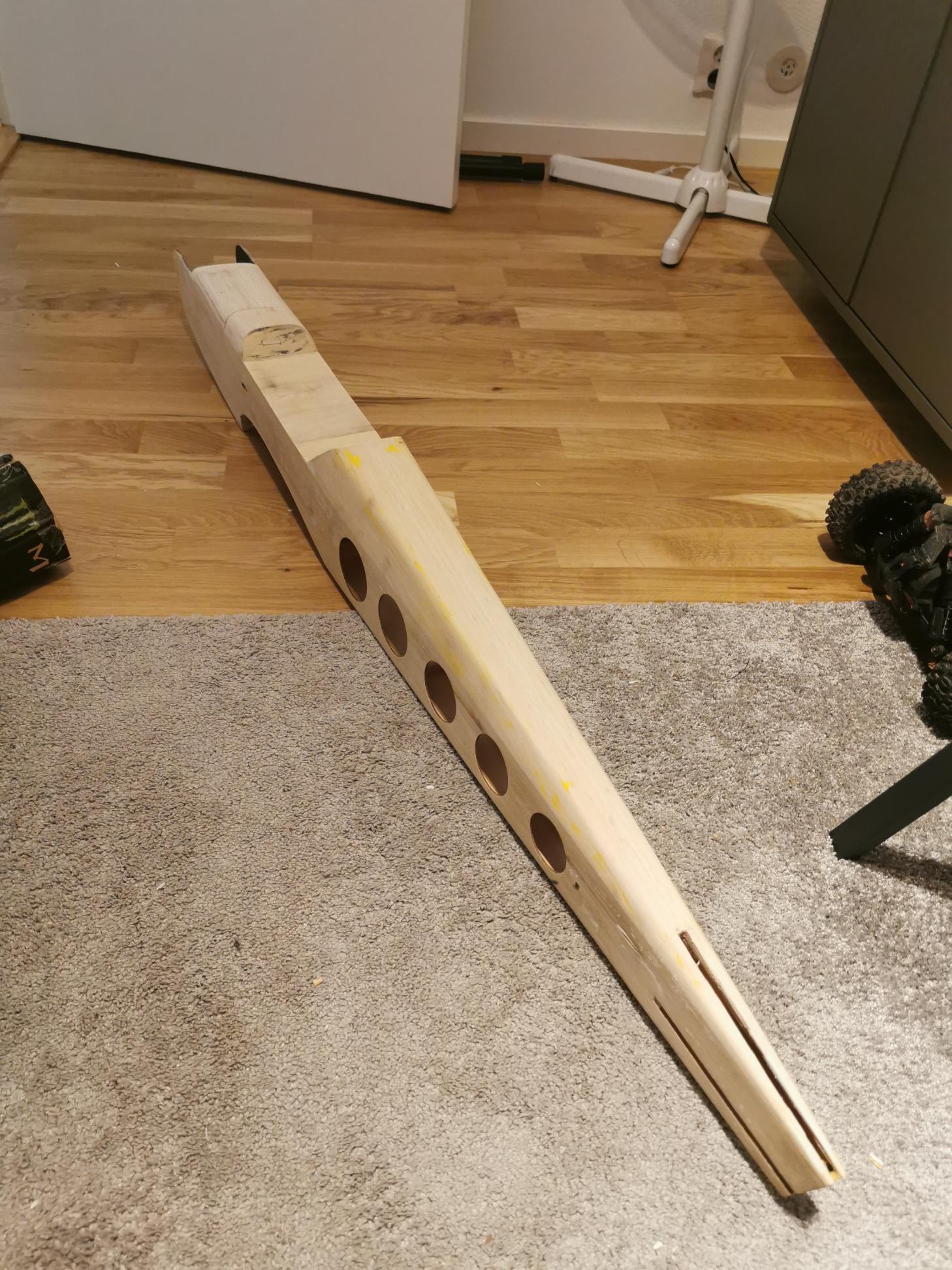

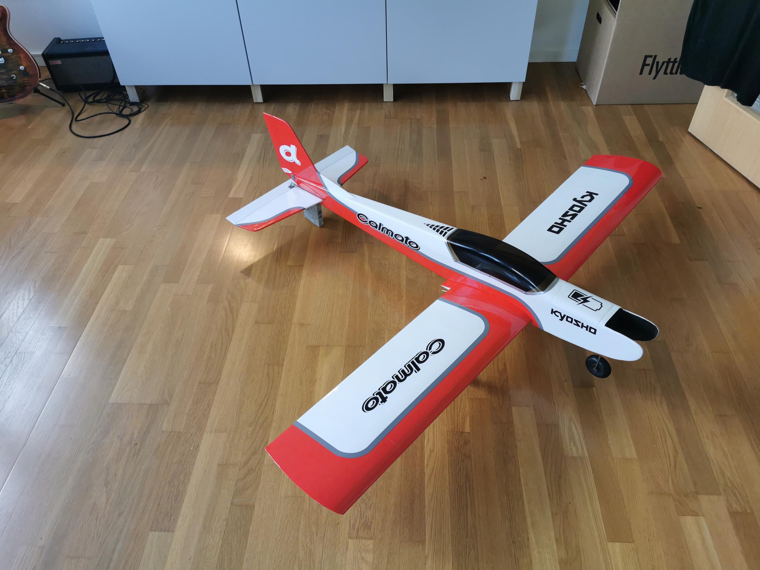

                      Den där cessnan ser ut att bli en del jobb med! Renoverade själv en calmato förut. Den var i riktigt tråkigt skick. Men med ny klädsel och en batterilucka i nosen så blev den riktigt fräsch!
Namn: IMG_20210809_001630.jpg
Storlek: 251,2 KB
ID: 514551Klicka på bilden för större version
Namn: IMG_20210809_001638.jpg
Storlek: 164,9 KB
ID: 514552Klicka på bilden för större version
Namn: IMG_20210817_164000.jpg
Storlek: 403,6 KB
ID: 514553Klicka på bilden för större version
Namn: IMG_20210818_143313.jpg
Storlek: 108,9 KB
ID: 514554Klicka på bilden för större version
Namn: IMG_20210823_131521_88754117474998.jpg
Storlek: 390,9 KB

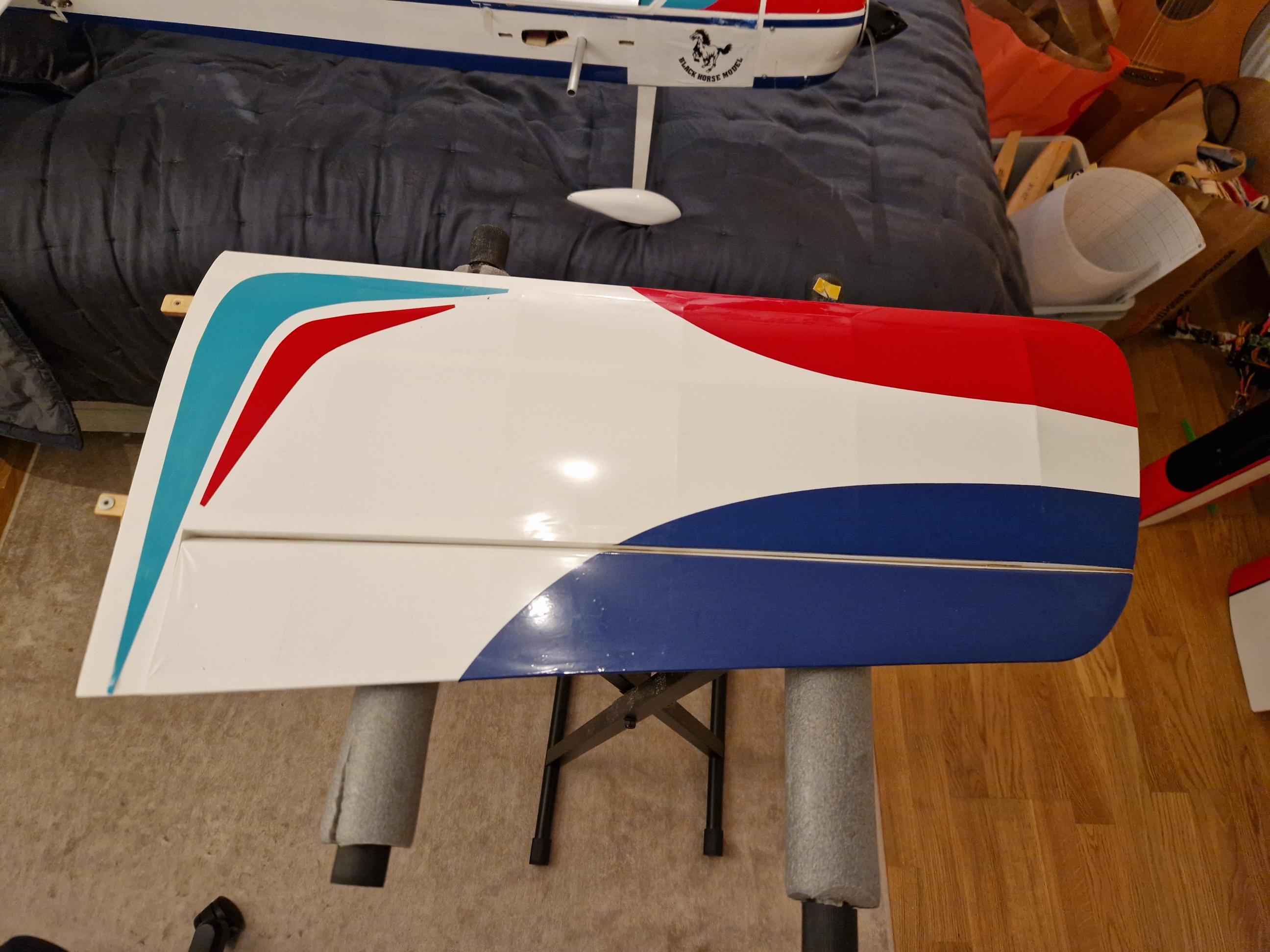

Namn: 20230120_221013.jpg
Storlek: 411,7 KB

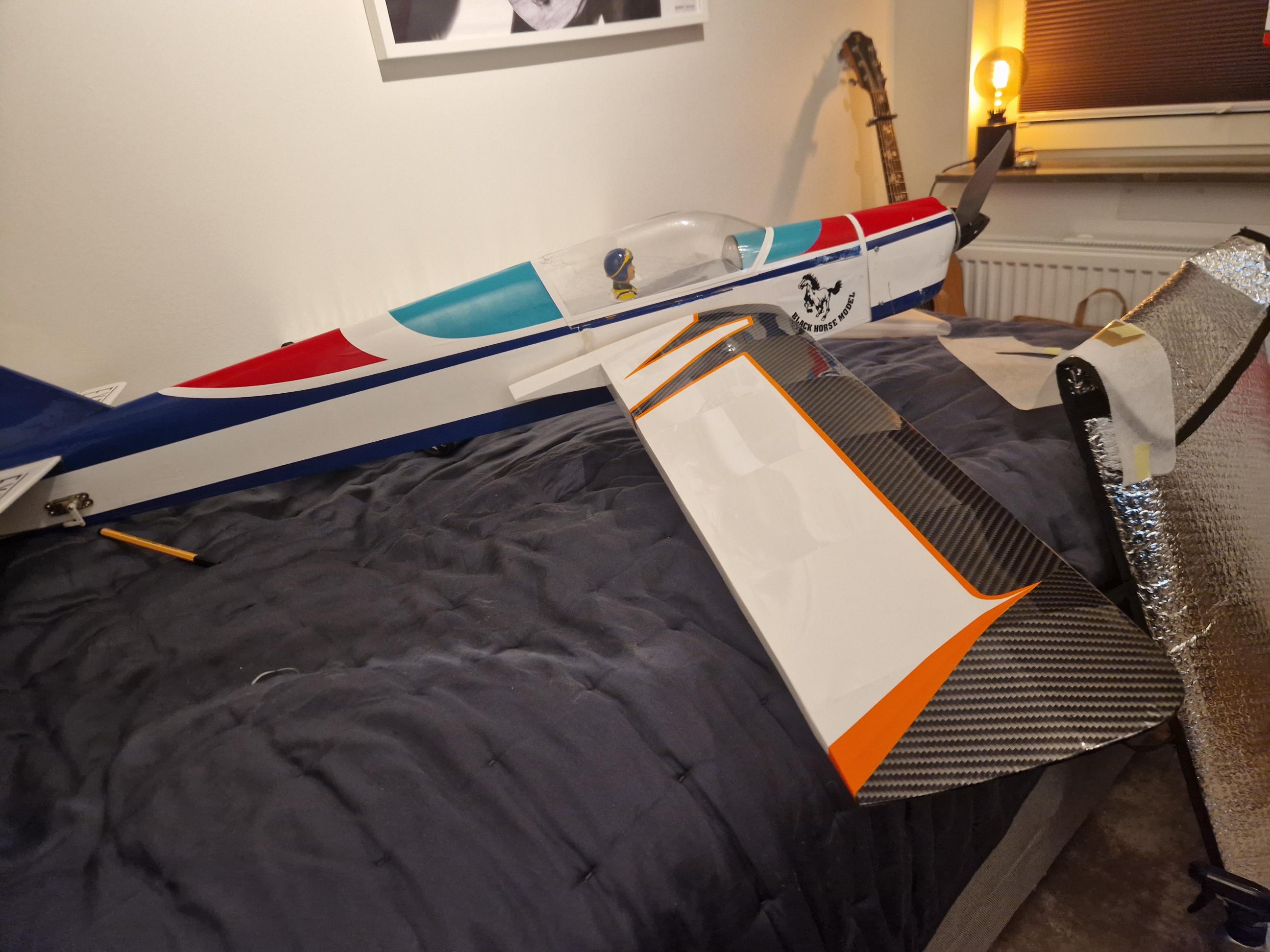

                        Har börjat klä ena vinghalvan. Riktigt bråkigt att få till lager på lager med klädsel. Vanliga lösningen med såpavatten för att bli av med bubblor fungerar inte så bra när vingen pga sin lätta konstruktion inte är slät.
                        Pickade ett par hundra hål med en liten nål och uppnådde ett bra resultat, men utan en wood pecker så är det sjukt tidskrävande.
                        Har beställt en ansiktsroller som har massvis med 0.5mm långa nålar, hoppas den funkar
