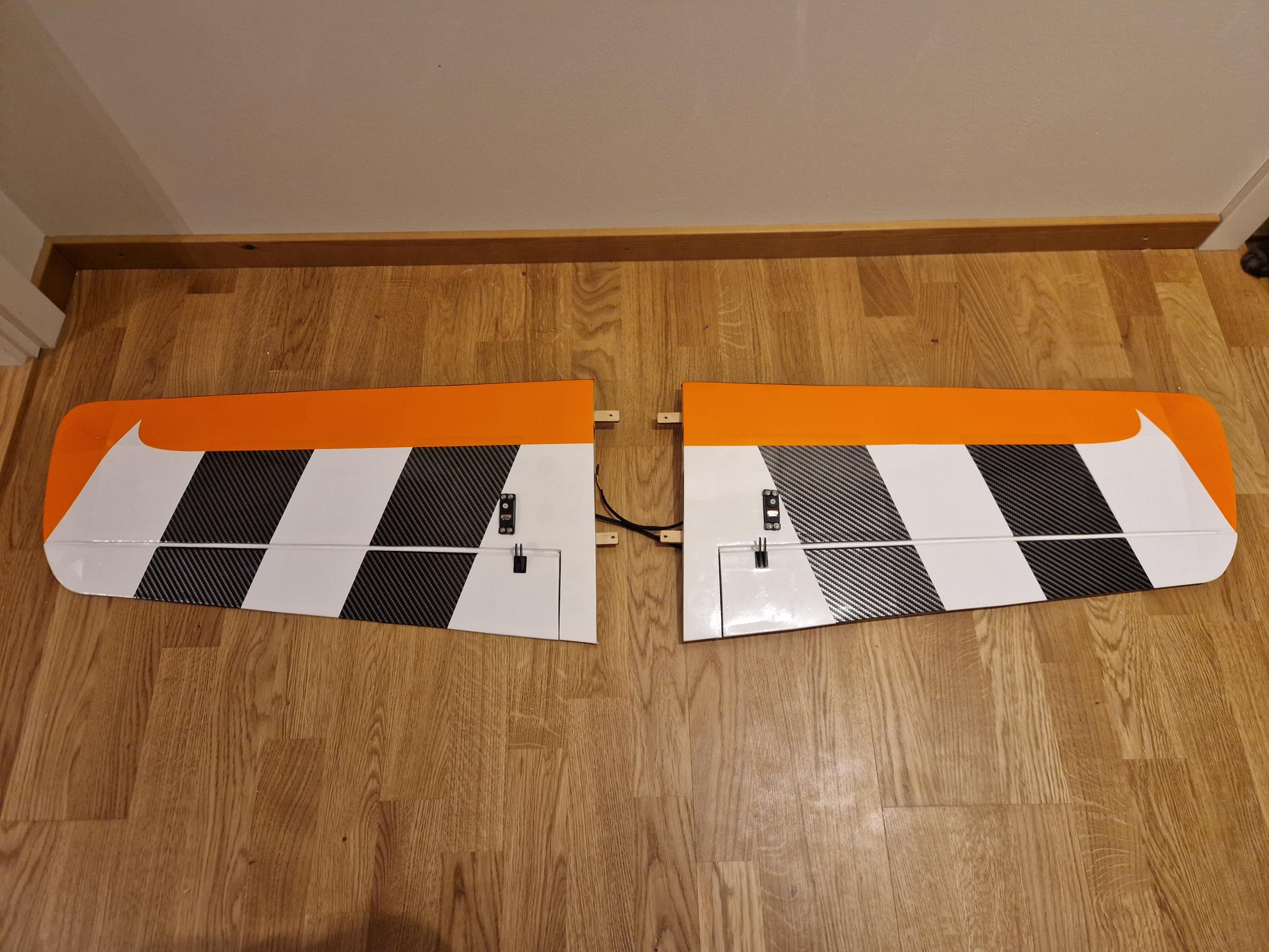

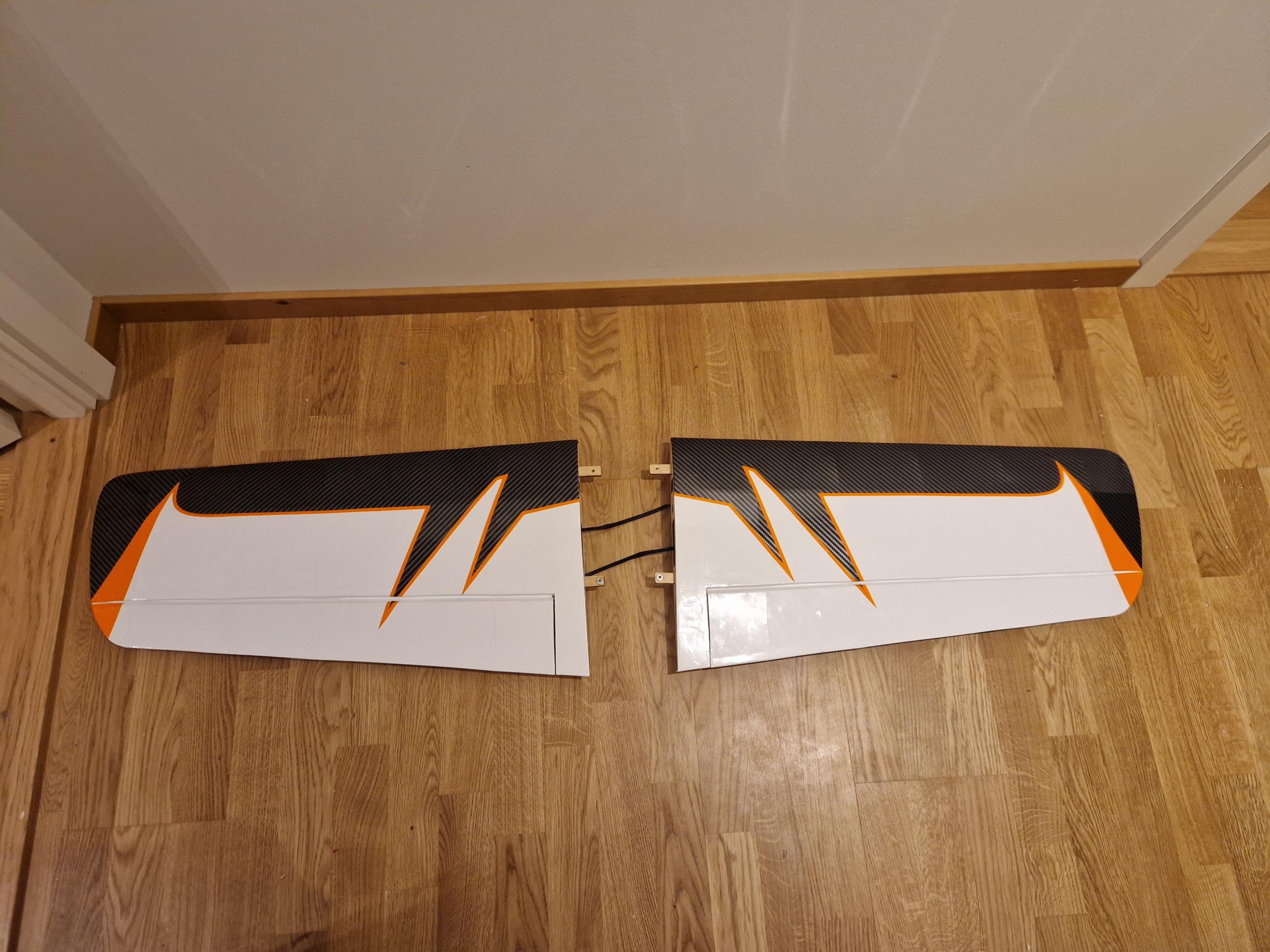

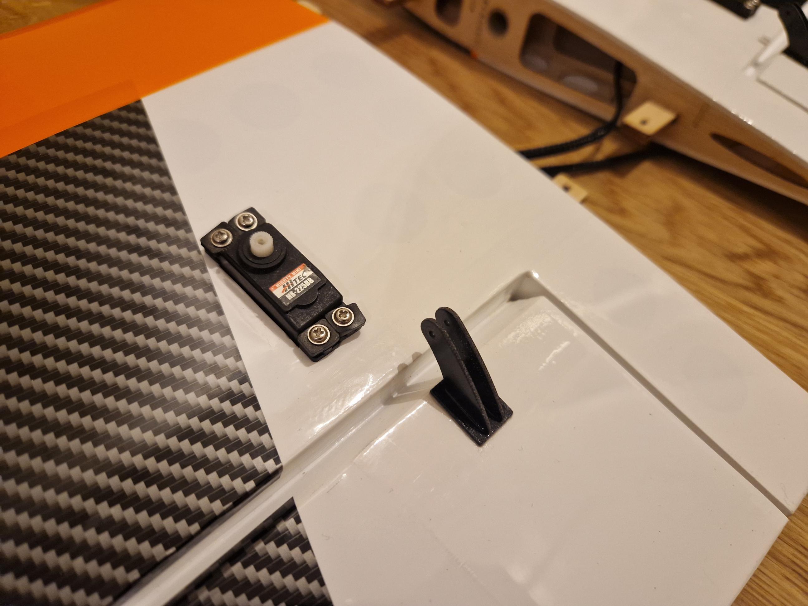

              Då var vingarna i princip klara. Klädseln är färdig och nya roderhorn installerade med 30 min epoxy. Tidigare har jag flugit med små hitec hs81 på skevroder. Dessa har funkat bra, men varit för små för hålen, vingen är byggd för att flygas med midi-servon. Därför sitter där nu hs-225 som både är starkare och sitter som en smäck.
              Det som återstår är att tillverka stötstänger, men det får bli i ett senare skede när resten av planet är färdigställt.

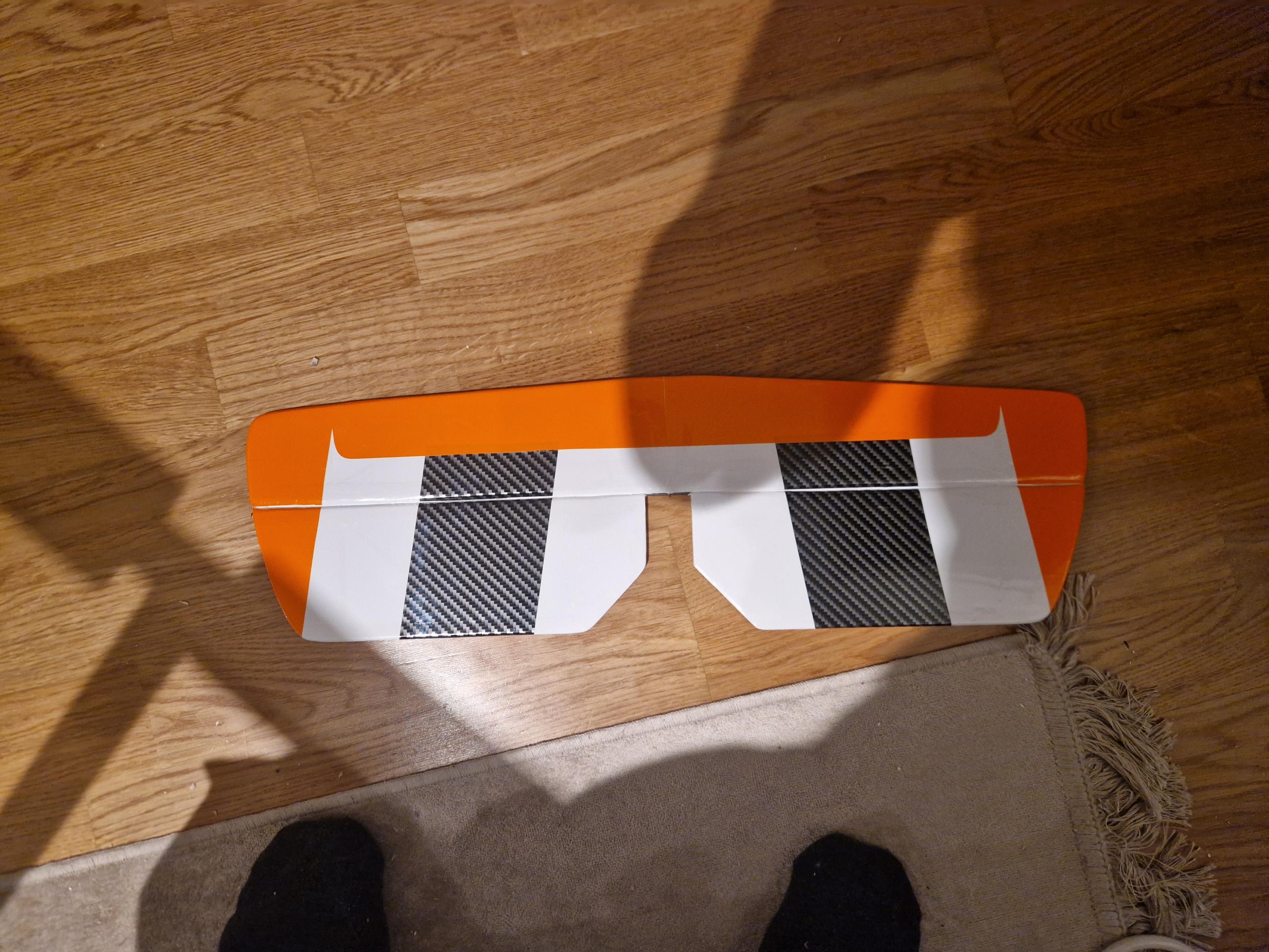

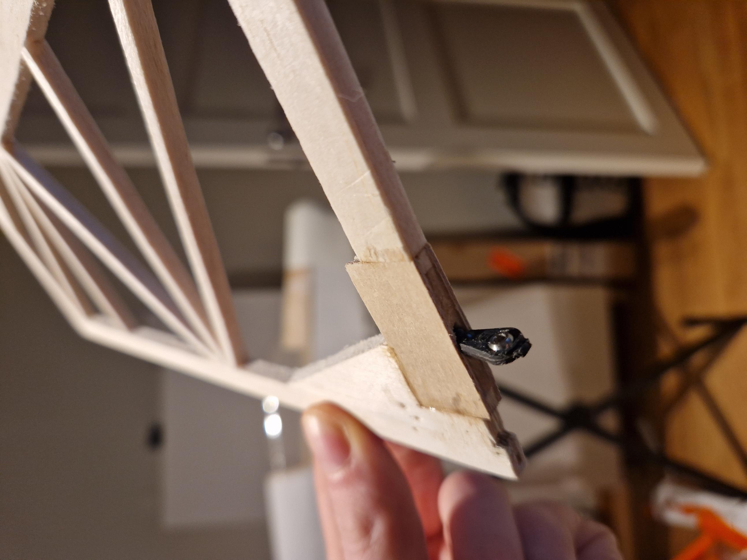

                      Under helgen har jag börjat jobba på stabbe, fena, sidoroder och höjdroder. Främst avlägsnande av klädselrester, slipning och spackling.
                      Längst ner på sidorodret har jag ersatt en del balsa med en sandwich av balsa och tunn plywood för att förstärka där kullinken för sporrhjulets styrning ska sitta.
Namn: 20230319_204304.jpg
Storlek: 318,6 KB

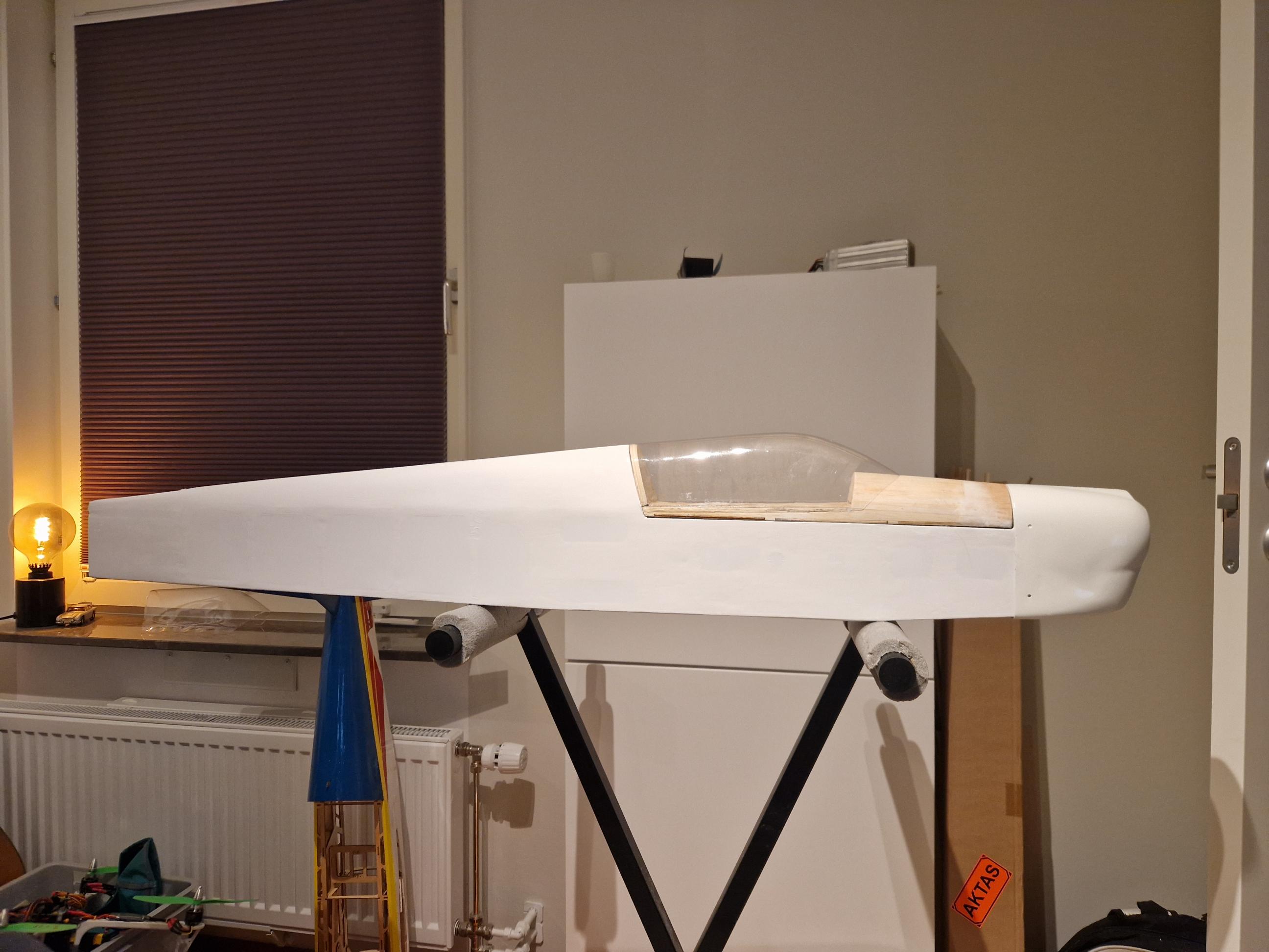

                      Utöver detta har kroppen spacklats, slipats och klätts i vitt.
                      Jag har även börjat rita lite på hur kroppen ska få orange och kolfibermönster.
                      Tyvärr börjar kolfiberklädseln ta slut, så mer är beställt från England.

                                Då jag har några mindre bitar kolfiberklädsel kvar har jag nu påbörjat att klä stabbe och höjdroder.
                                Likt vingarna monterade jag rodret innan jag började klä. Fyra ca-gångjärn per sida.
                                Först la jag en remsa klädsel över gångjärnslinjerna, sedan kan man fortsätta och klä som vanligt. Har hunnit färdigställa undersidan ikväll.
