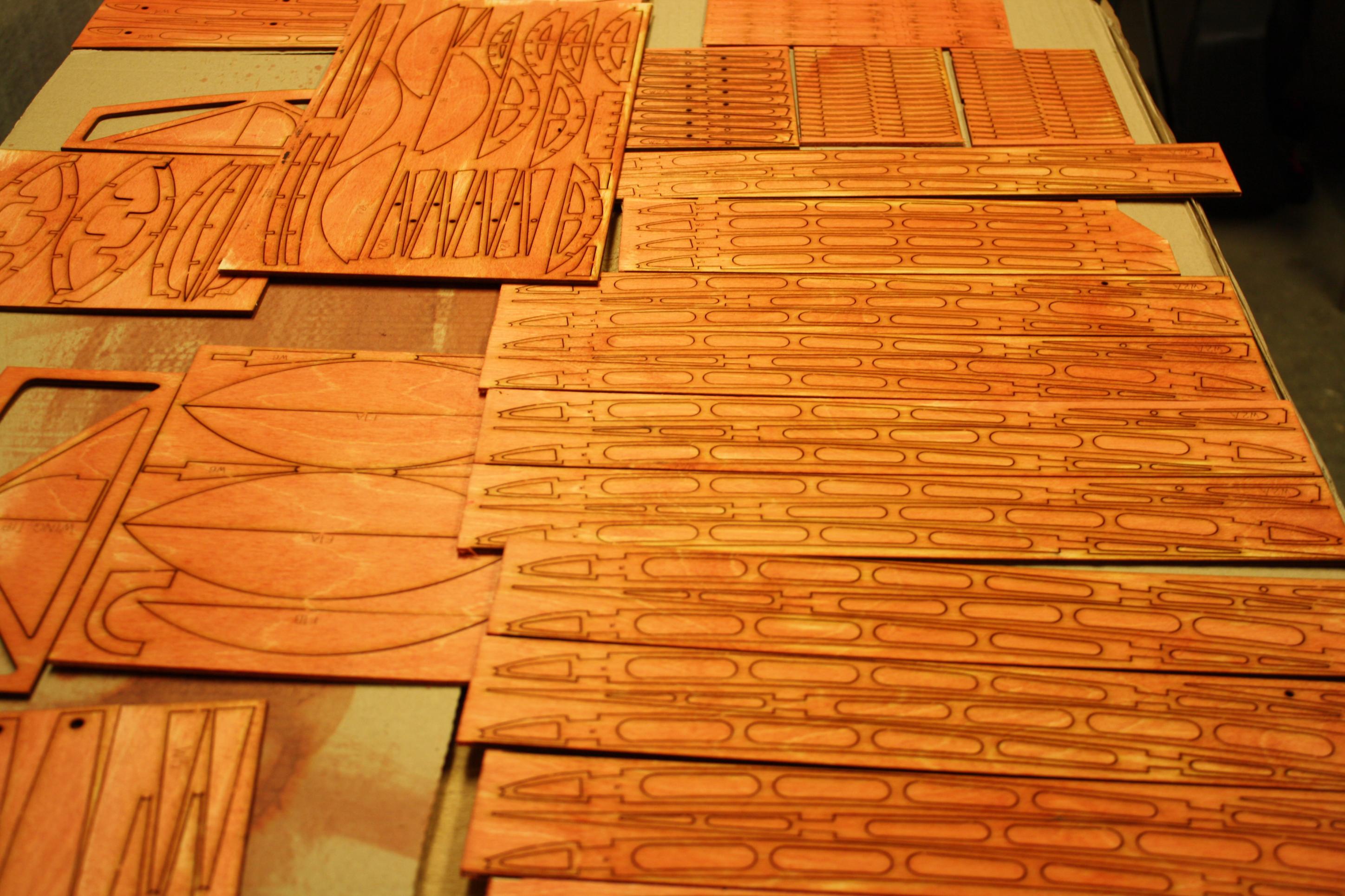

        Ja, så är bygget igång. Materialet betsat och rensat från skrot. Nu jädrans ska det byggas.

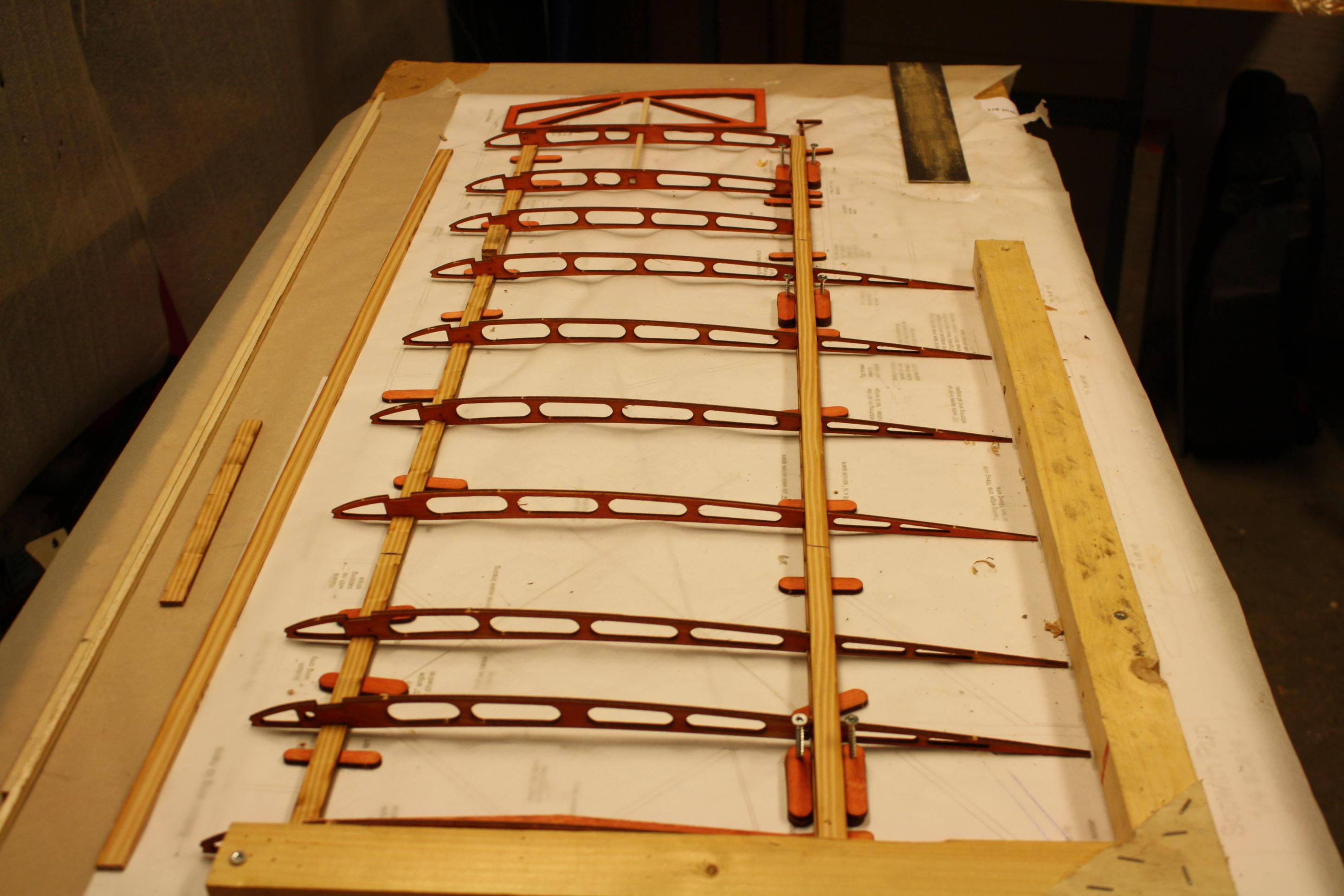

          Skrotet i spryglarna sparar jag. De är helt förträffliga till att använda när jag limmar spryglarna på balkarna. De använder jag även när jag ska ska bygga kroppsidorna. Ett senare kapitel dock.

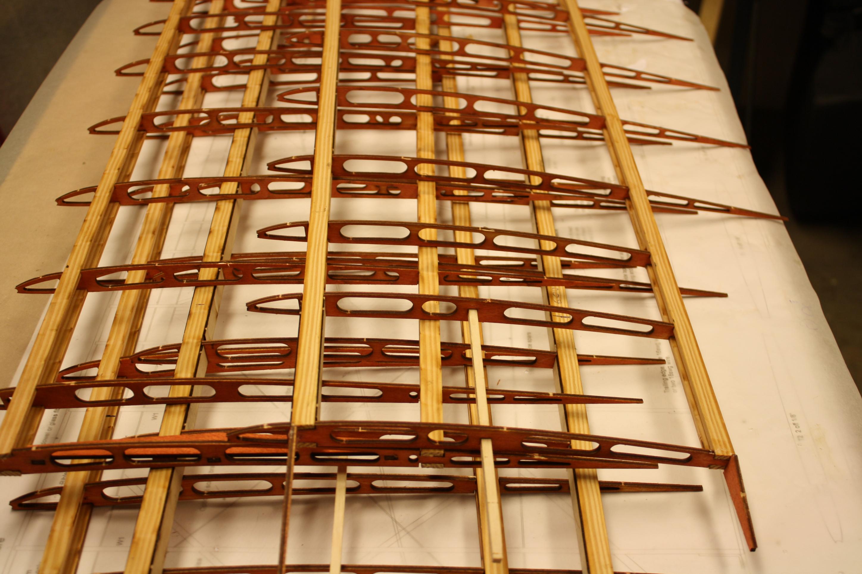

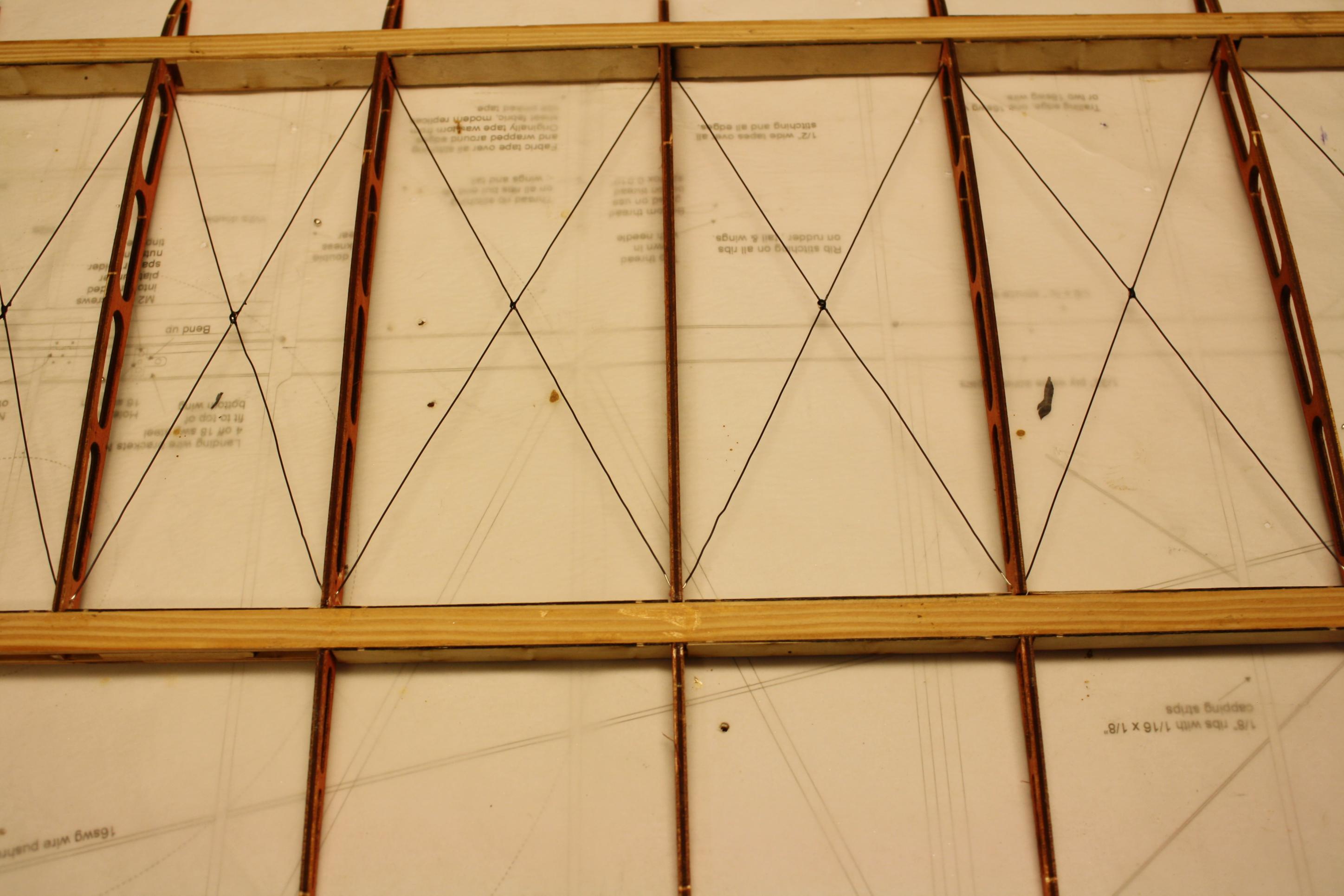

              Ännu ett steg på vägen. Spryglarna limmade på alla vingpanelerna, även mittdelen. Krysstagningen är klar och nu väntar vingtipparna och skevrodren. Ett nog så tidskrävande jobb.

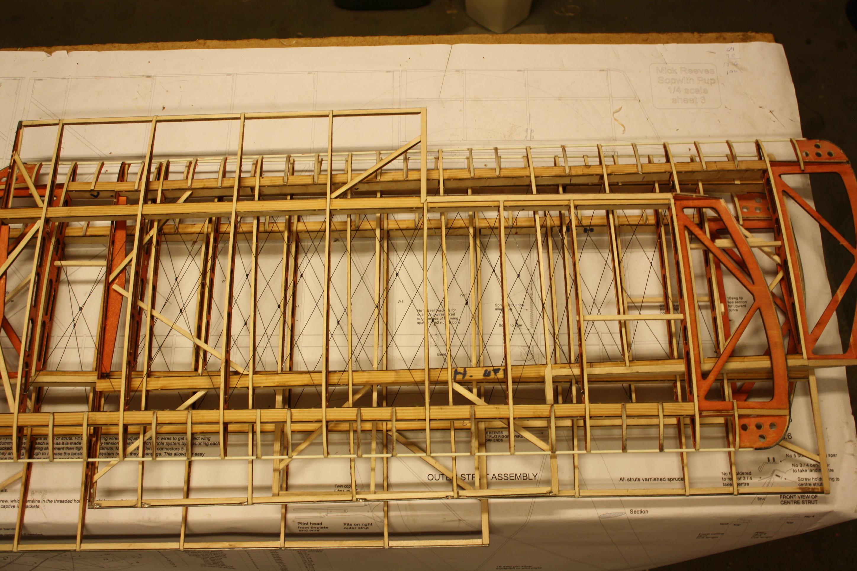

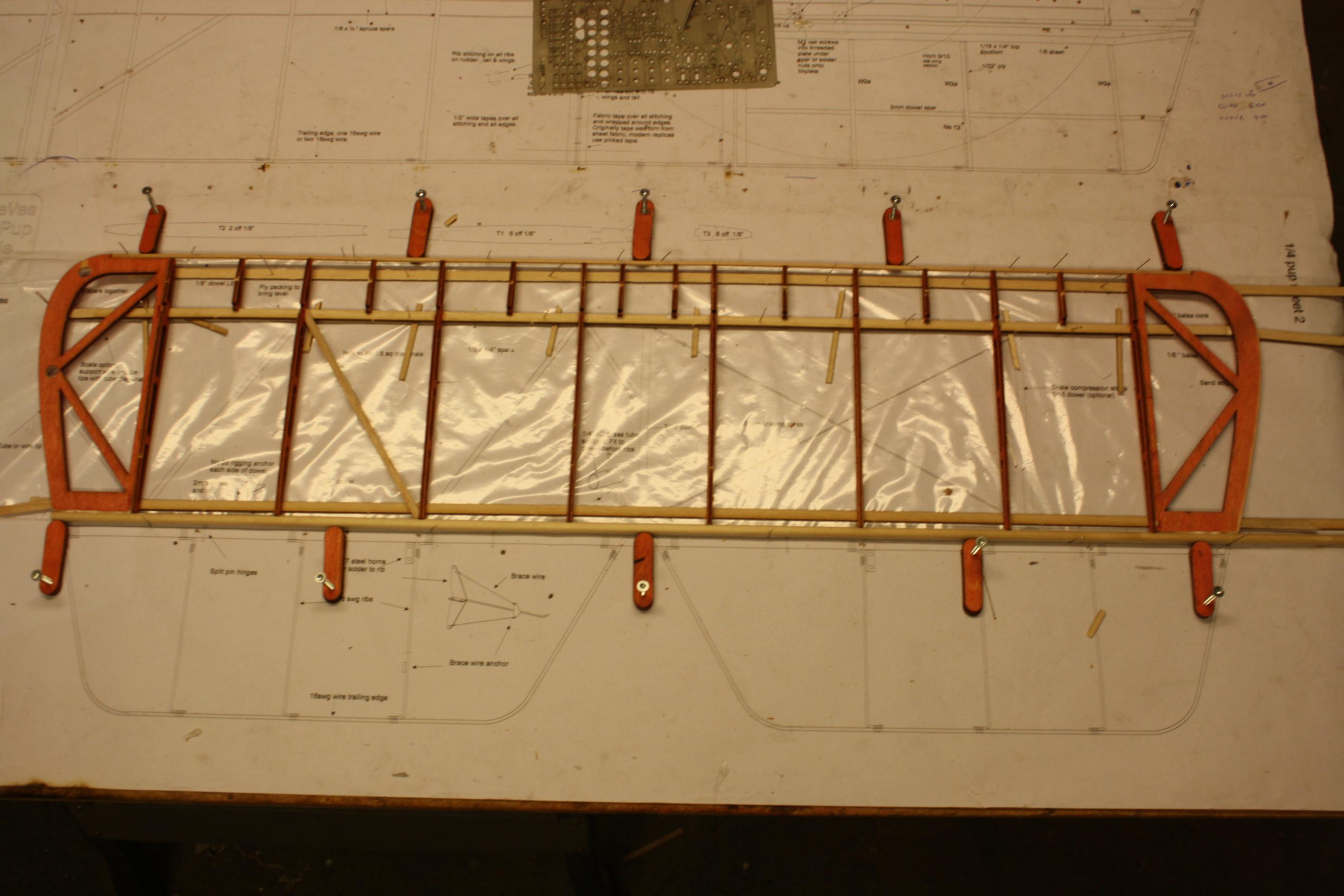

                Nu är vingarna klara, så även skevrodren. Webbar och capstrips är på plats efter mycket limmande. Nu kan jag inte betsa dessa detaljer då jag inte ännu vet om det blir en ljus sk linen-beklädnad. Det får bli en senare fråga.
                Nu ska jag börja med stabilisator och höjdroder. Mycket pill men skoj.

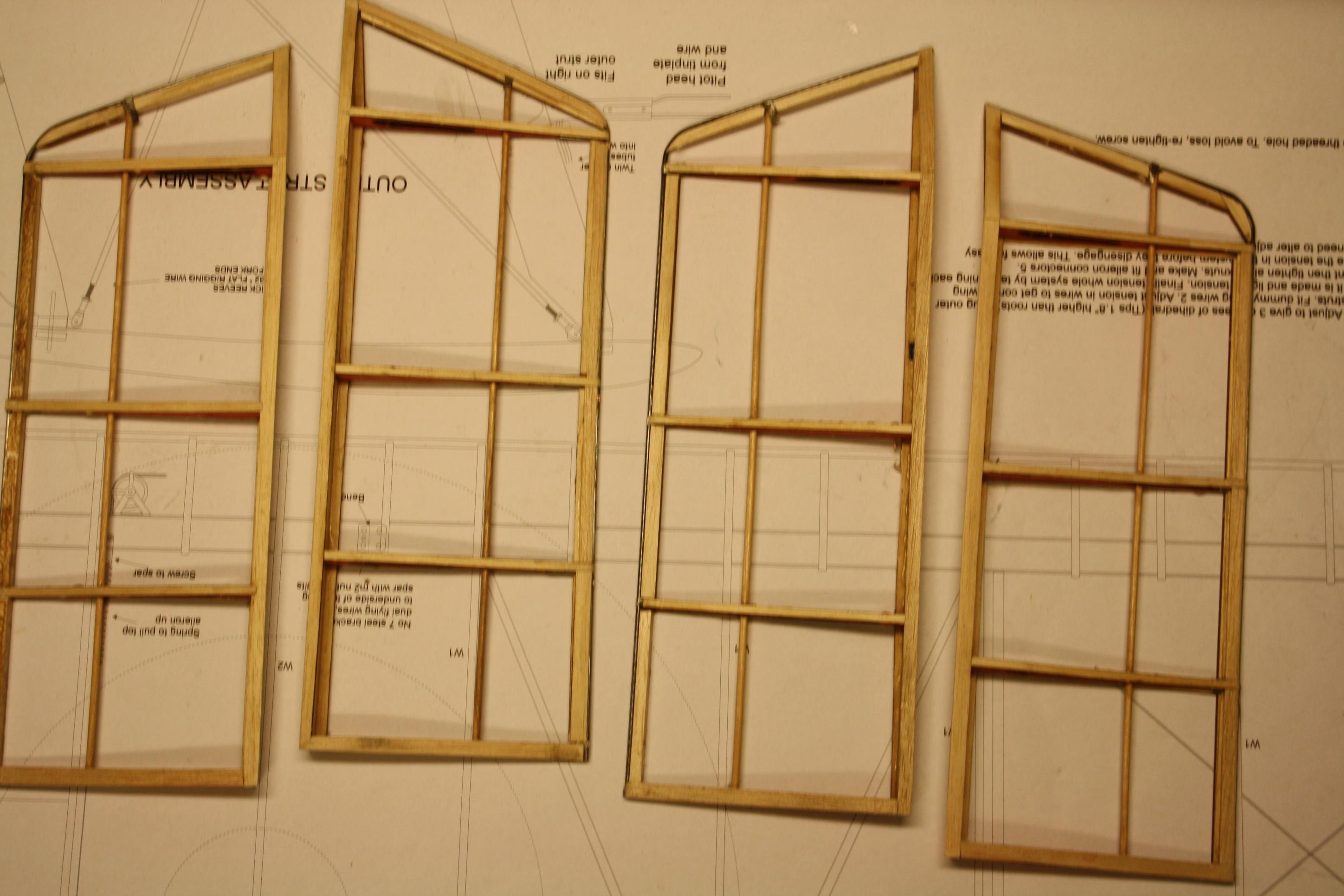

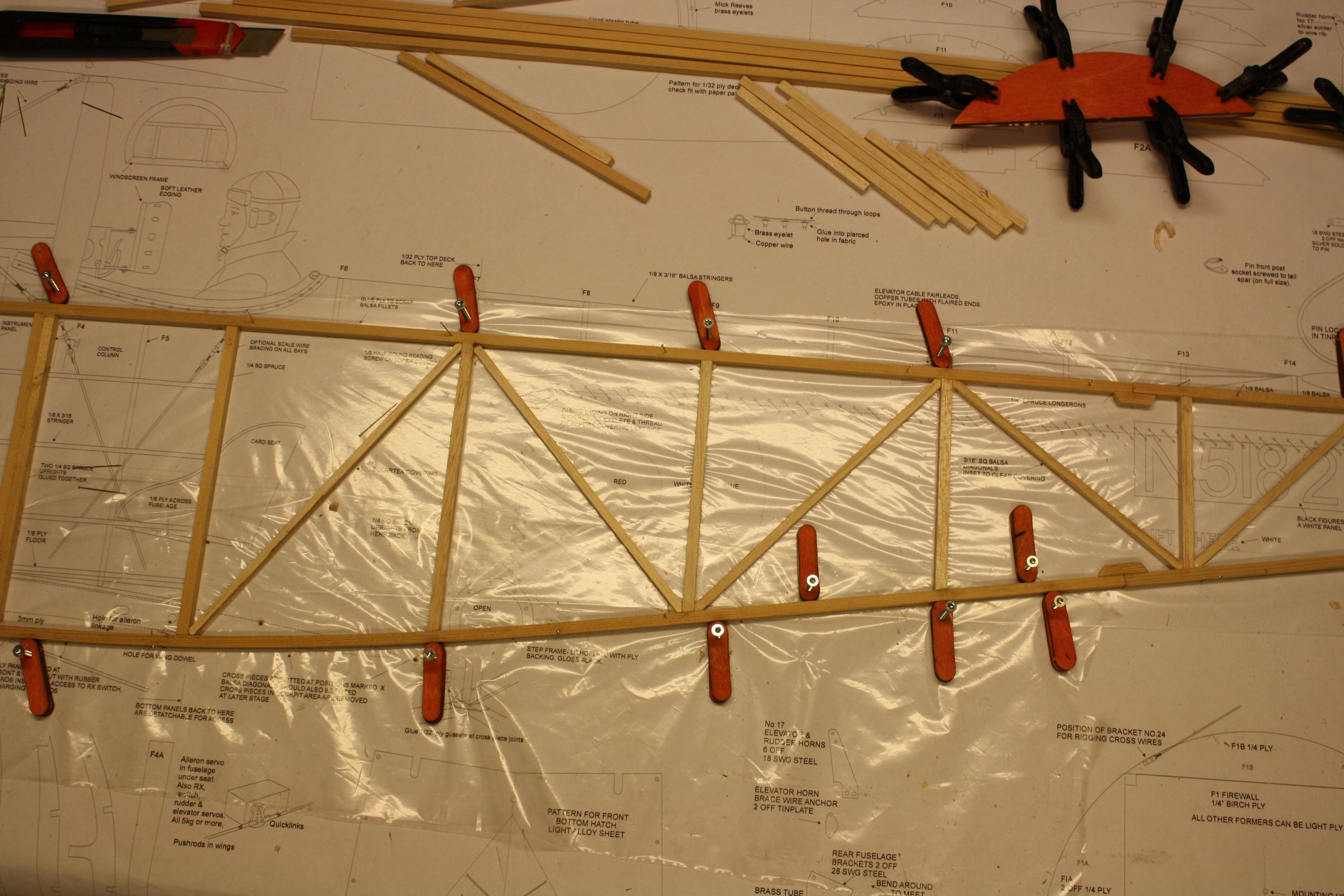

                  Stabilisatorn färdig, återstår bara lite slipning. Dags att plita ihop kroppen. Här framgår det tydligt hur användbara skrotbitarna från spryglarna är. Hittills har jag bara använt hederligt vitlim. Jag tror att CA-limmet på sikt kan orsaka allergier, så jag undviker det så långt jag kan.

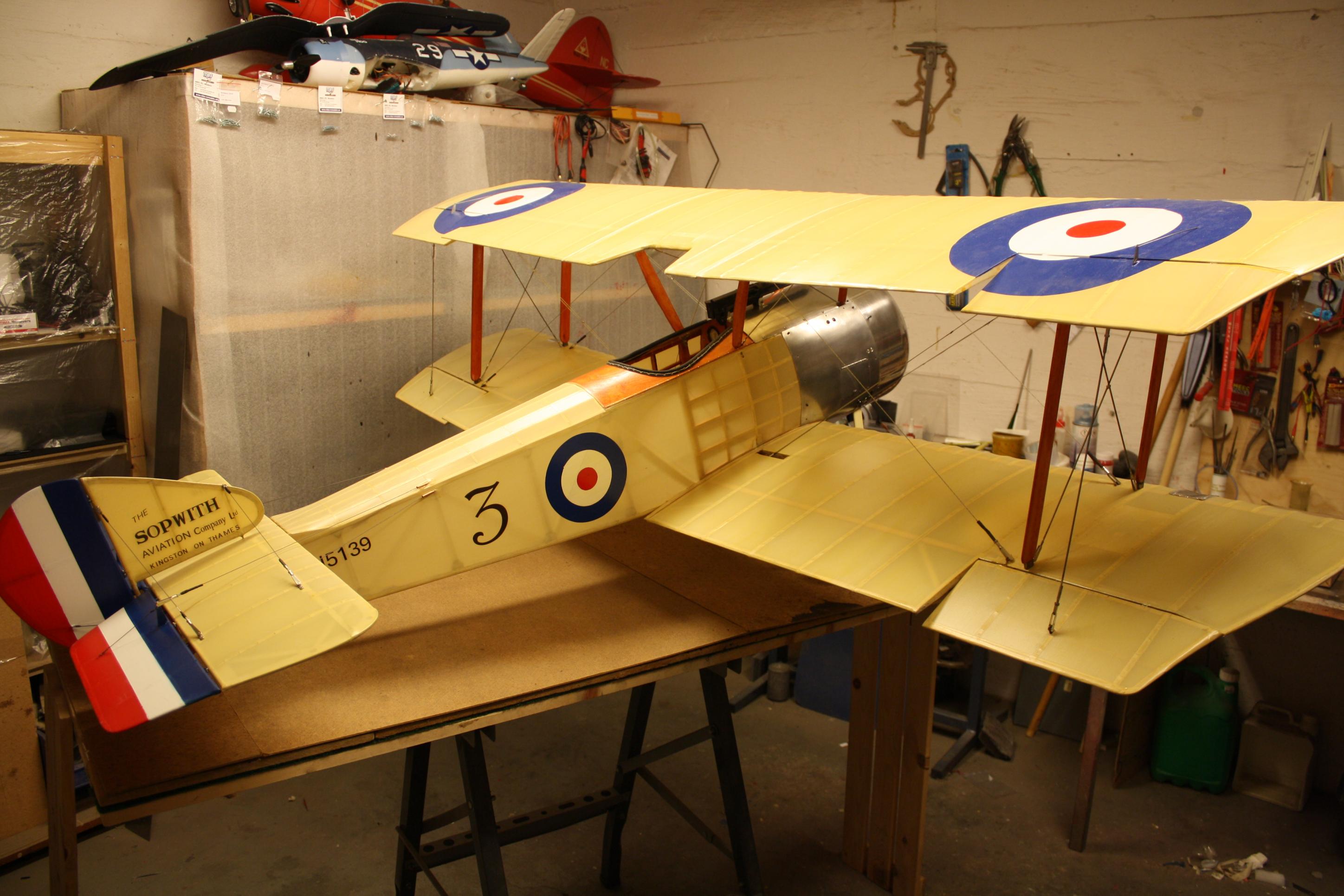

                    Tyvärr kära vänner så har rapporteringen från källaren varit skral men nu är i alla fall maskinen i det närmaste klar. Nu återstår det bara att balansera och justera lite, sen ska den nog vara klar till vårens provflygning.
