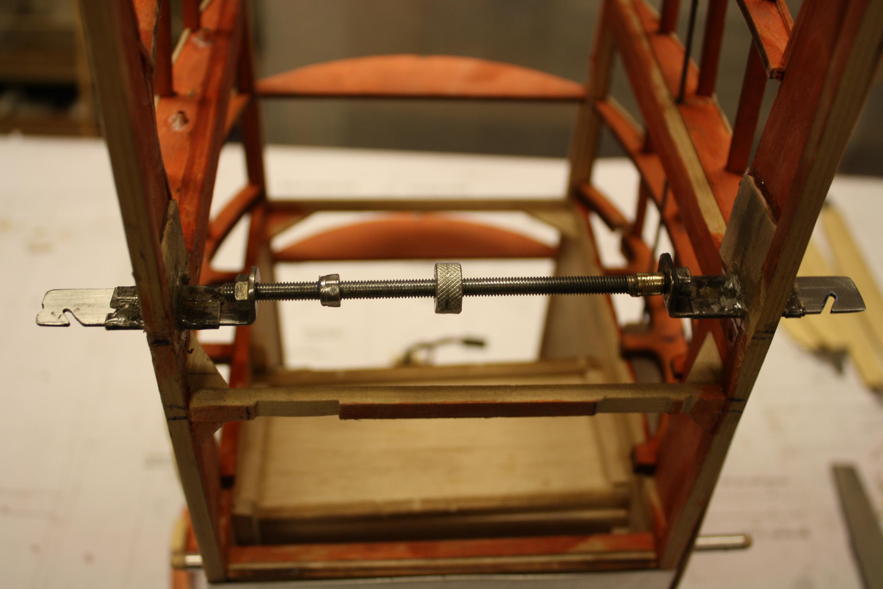

    Det tar ungefär tio minuter att rigga den på fältet. Inga vantskruvar eller dylikt att skruva på. Alla vajrar är redan injusterade på byggbrädet. Jag hittade på ett enkelt riggsystem för att slippa undan med allt skruvande. Bara att lägga på vajrarna och spänna två k-muttrar.

      • 1375
      Just det, de lösningen har jag sett någonstans i en tidigare post.
      Smart.
      • kay.krut
        • 929
        Smart.
        Ja Mats, Jag har byggt sju Puppar och två Cameler med den låsningen, så det finns bilder på det i byggtråden någonstans. Lite jobb att tillverka men absolut värt besväret.

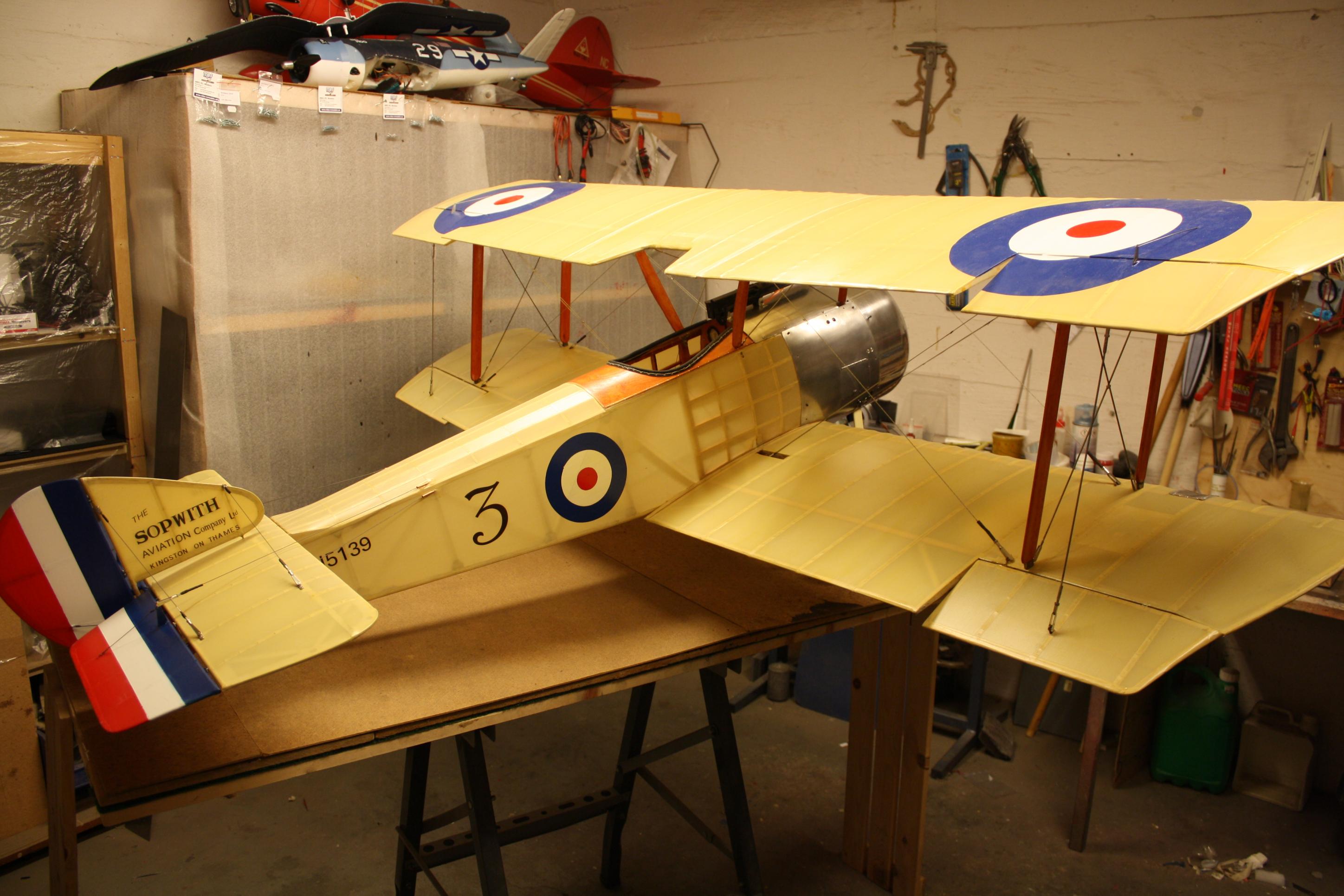

          Nu har jag vägt in maskinen med alla attiraljer på plats, redo för provflygning. Vingytan, utan mittdel eller kroppsyta blev 140 kvadratdecimeter och vikten 7400 gram. Med WCL-calcylatorns hjälp blev det 53,6 gram per kvadratdecimeter, ungefär samma förhållanden som en trainer, så den borde flyga bra den här puppen också. Glädjande är att jag slapp blya ner den, bara flytta accarna några centimeter fram mot motorspantet. Mick Reeves skriver "keep tail light" och det har jag eftersträvat så långt jag haft möjlighet och det har gett resultat. Däremot så har jag inte hållit nere totalvikten, då dessa monster flyger bra med lite övervikt. Så en oljeuppfångartank på motorspantet, extra ombordglödacce och dubbla mottagareaccar med elektronik har monterats. Så med knappt 54 grams belastning så är jag nöjd.
          Nu återstår bara ett stort problem, vad fasen ska jag nu bygga.
          Kay krut
            Kay, när du räknar på total vingyta, räknar du då dubbelt (2 vingar) eller, som jag läste någonstans, dubbel vingyta minus 20%??
            • kay.krut
              • 929
              Nej Thomas, jag tar bara vinghalvorna, utan mittbaldakin som ju är ganska stor och utan undersidan på kroppen. Det blir ungefär samma resultat. Det är egentligen ganska så ointressant för min del för kärrorna brukar flyga rätt så lugnt och fint när jag väl fått dem i luften.

                • 2045
                Väldigt snygg Pup! Jag gillar särskilt klädseln i "natural" ton. Vingbelastningen blir väldigt låg och jag har ju sett dina tidigare Puppar flyga väldigt fint och långsamt och även backa när det blåst rejält. Den här lär inte bli något undantag. Grattis till snabbt och elegant bygge!
                Så var det bara problemet med nästa projekt...några funderingar?
                        Jag har också sett olika siffror på hur stor "dubbeldäckarförlusten" är, när det gäller beräknad vingbelastning, och det är så många variabler som styr, att det blir svårt att hävda någon exakt siffra här.
                        Dock verkar man vara överens om att man bör räkna bort ca 20-25% från planets verkliga vingyta, för att komma nära något slags "praktiskt tillämpbart" vingbelastningstal, när man kalkylerar vikt hos en dubbeldäckare.
                        En sak som bidrar till förlusten är att man här måste tampas med 4 (!) spetsvirvlar (som om det inte vore nog med 2...:upset, och det finns säkert annat, som t.ex. har med kordan kontra totalytan (aspect ratio) att göra, som också bidrar.
                        :proud:
                          Ursprungligen postat av Bosse Jansson
                          :proud:
                          Alternativet kan ju vara som Kay nämner att man inte räknar mittendelen, d.v.s. kroppen och vingbaldakinen, och då fösvinner ju kanske upp till 20% från den totala vingytan.
                          Men man kanske inte ska var så petig, resultatet brukar visa sig vid första flygningen...
