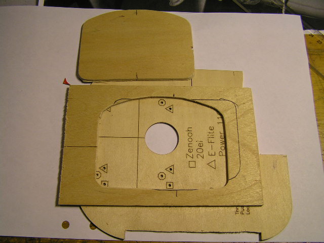

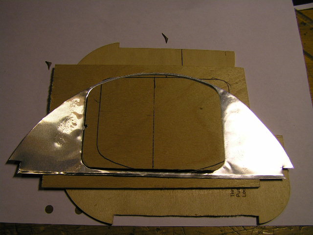

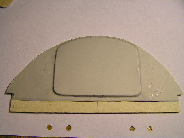

              Skall prova att göra den i aluplåt.
              Såga ut en mall för att formpressa den.
              Sedan bara o banka på...
              Lite buckligt men skall nog gå att använda....
              Får se hur det går med hålen o fördjupningarna
              för instrumenten.

                                Måste inköpa lite färg o dylikt nu
                                för att färdigställa instrumentbrädorna.
