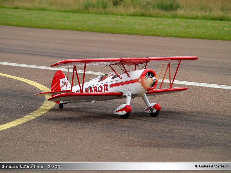

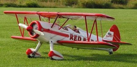

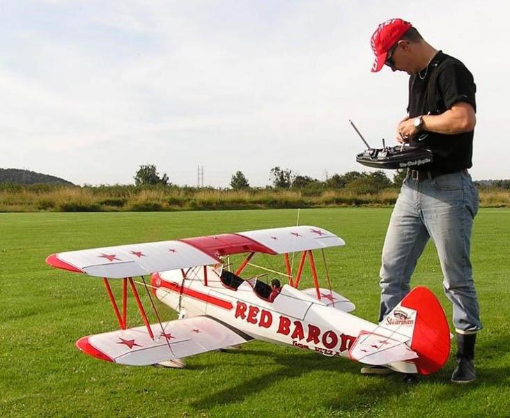

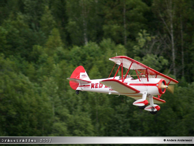

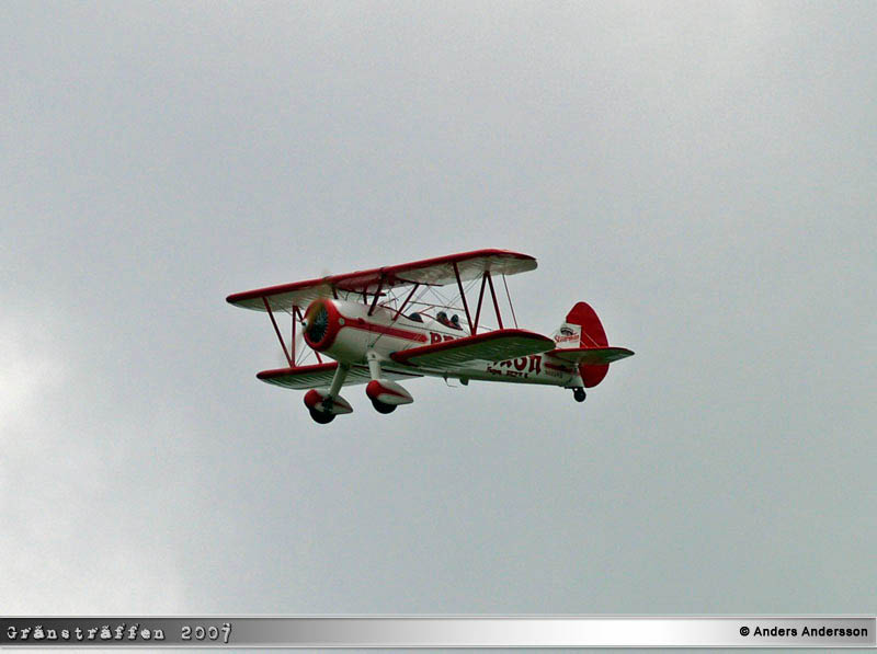

                                Nu blir jag riktigt avundsjuk, letade länge efter en Stearman av Bob Dively.
                                När jag var i kontakt med han så visste han inte om han ville göra fler så det blev en Flair istället. Den modifierade jag till en 450 Super. Se bilderna medan.
                                Några av bilderna är från Arvika 2007.
                                Den är tyvärr såld ny.
                                Så lycka till med bygget.
