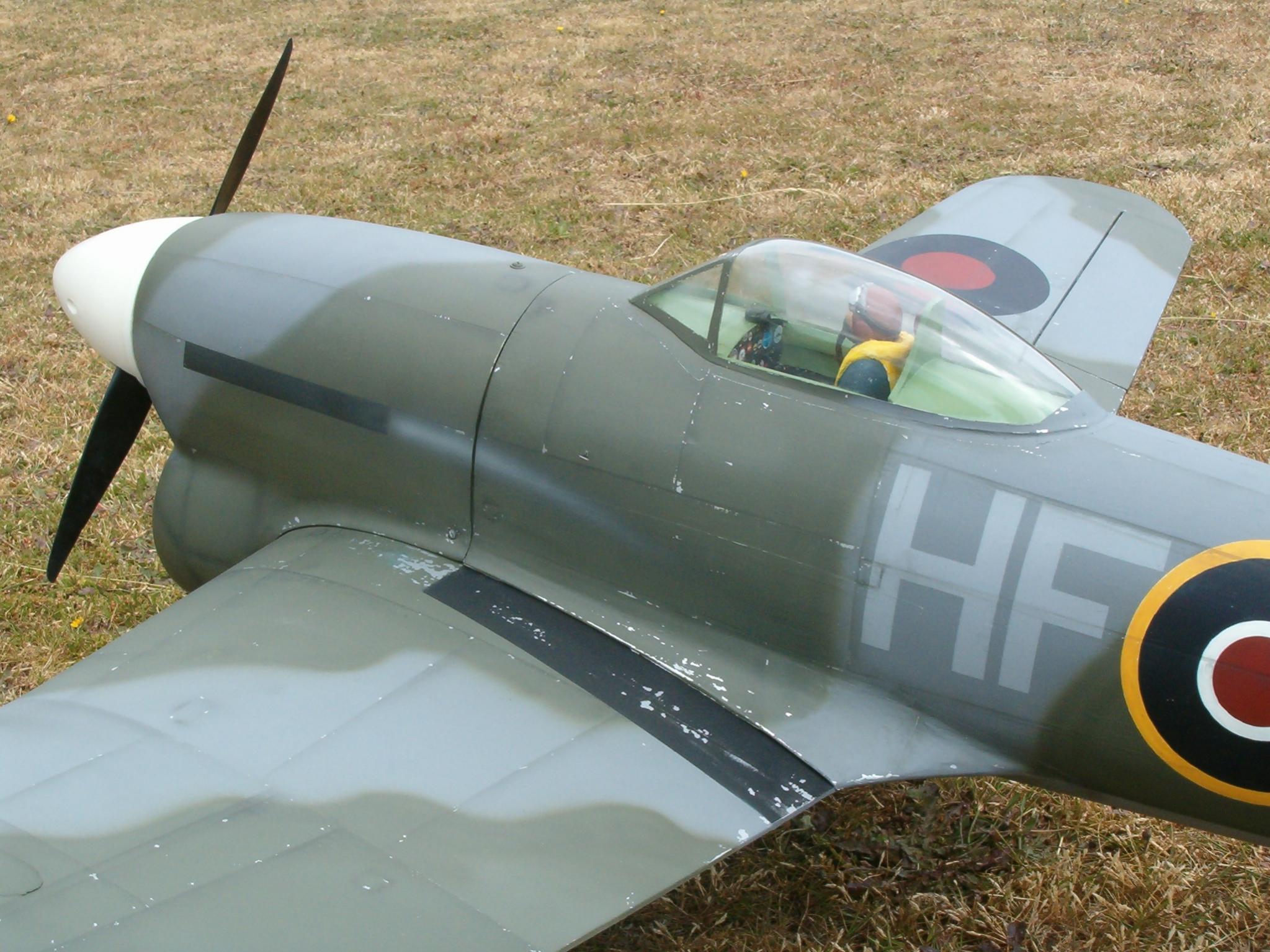

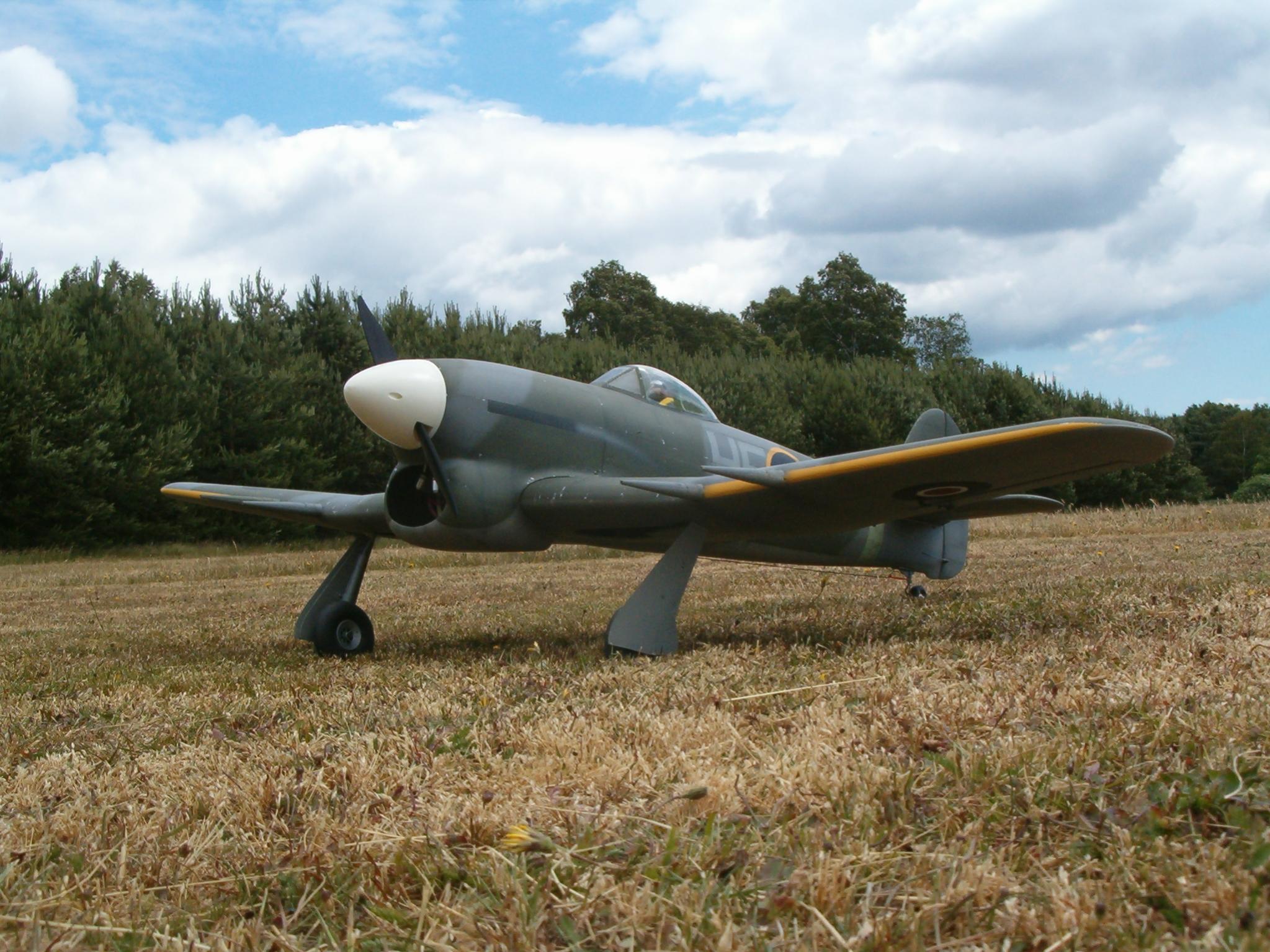

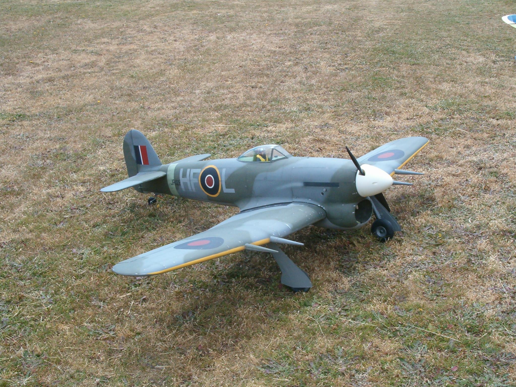

    Nu är den klar och provad. Den flyger brutalt bra!! För att komma med en gammal klyscha, så flög den helt bra utan en enda trimning! Jag kan inte minnas sist man hade sån tur.?!
    Jag hade mina funderingar innan med tanke på hur mycket barlast jag fick lägga i den, 500g!
    Totalvikten hamnade på 4180 gram med en vingbelastning på 100g/dm2.
    Enligt ritningen skulle den väga 3,2 kg men efter kontakt med designern visade det sig att det skulle vara 3,8 kg! Så de extra 380 grammen är ju inom marginalen.
    Efter flygning kan jag ju säga att den känns väldigt lätt i luften, så vikten blev nog bra.
    Modellen är klädd med silver Oracover och målad. Motorn är en Saito 80 med en 14x8 propeller. Det enda som återstår är att sätta dit avgasrören.
    Hur kul som helst när man har gjort den själv .
    Ett par bilder innan provflygningen + en bild på förebilden:

      Jäklar i havet va läcker den vart! Gissar att det silvriga slitningarna fick du till genom att knåpa bort lite färg va?
      • Graffen
        • 74
        Jo nog vart det lite "skavningar" i färgen för att simulera slitaget.
