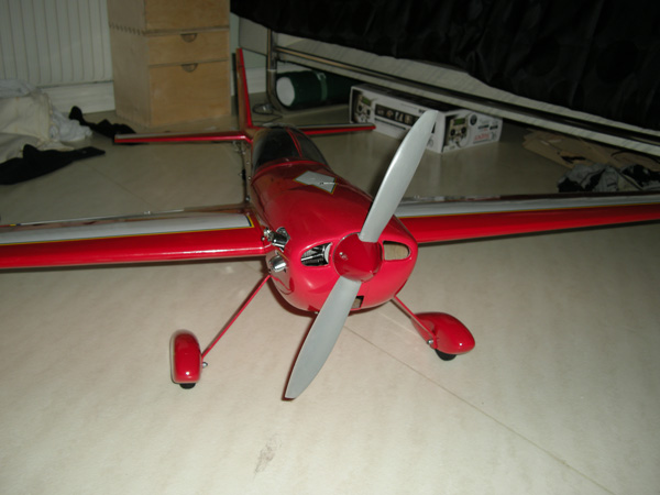

    Jaha fortfarande ingen prop och spinner ifrån hab.
    jag har iaf målat motor utrymmet svart. Kändes inte helt bra att ha bart trä som suger i sig olje rester och blir till skumgummi.

      jippi, fick spinnern och propen igår ifrån hab. Det ser lite konstigt ut när man inte har motorn igång men det syns ju inte när den snurrar.
      Ja, nu väntar jag bara på fint väder sedan ska det bli premiär
