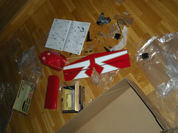

    jaha nu har man en kyosho Extra 300s. jsg valde den istället för edgen därför att den är lite ovanligare, tycker formen på den gör den snyggare och affären hade inte hemma edgen.
    Jag vet att detta är en ARf men jag tänkte att det skulle väll intressera någon med en lite byggtråd om den.
    vi hoppar förbi öppningen och går direkt till monteringen. låter väll bra.

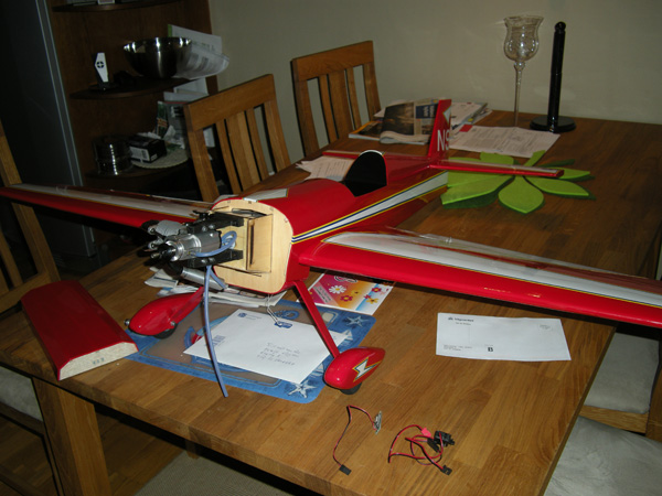

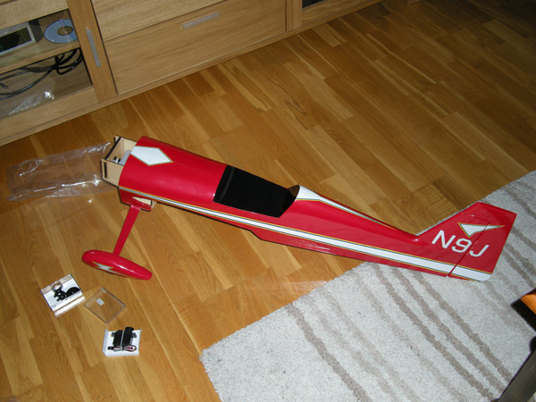

    Här har jag monterat sället och hjulen (stora hjul det var till den), prövade också hur sidorodret passade.
    humm massor av delar som ska sättas ihop. måste säga att kvaliten på sakerna ite är den sämsta men inte den bästa heller. men va fan du får vad du betalar för.

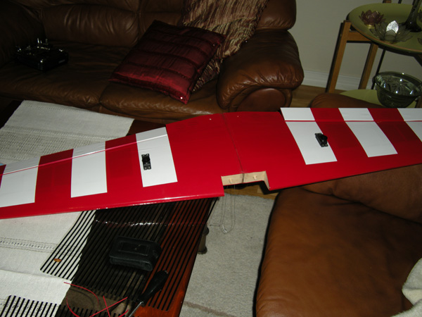

    Vingen ihop limmad med epoxi och två futaba s3152 servon isatta.

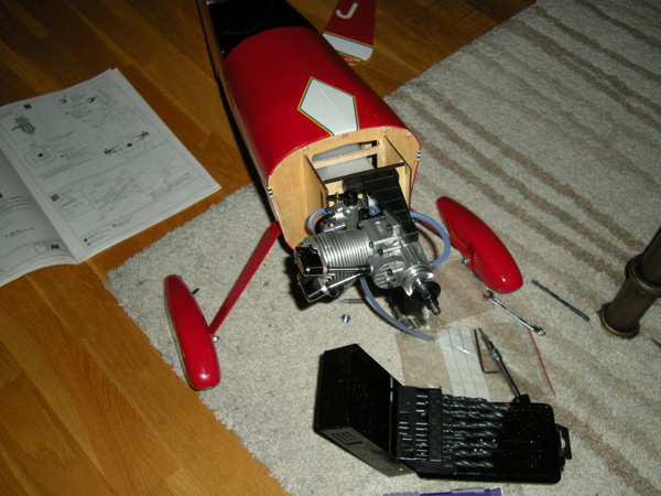

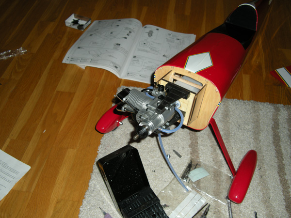

    Käner du igen den här motorn colsson??? igentligen ville manualen att jag skulle sätta motorn upp och ner på men jag tycker att det är bättra så här.

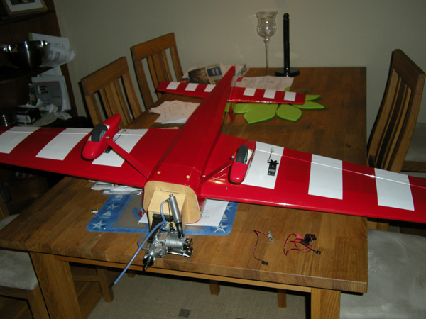

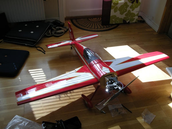

    nu har jag satt ditt stabilizatorn och prov monterat vingen.
    åsså vänder vi på steken.
    mmm vad fin den ser ut.

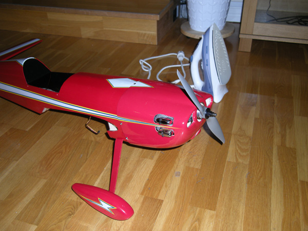

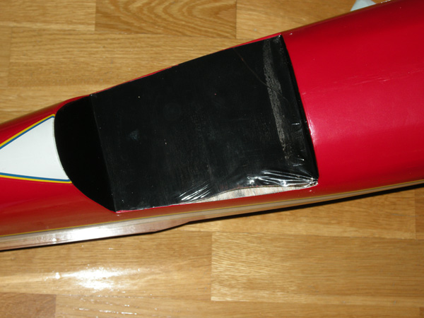

    den ända nakdelen med denna modellen så här långt är klädseln. vilken skit. att dom inte kan lägga på 50-100 kr och få en bra klädsel, suck. det fanns en hel del bubblor i klädseln som man ibland och ibland inte kunde ta bort och titta vad som hände med cokpiten...
    Att klädseln krympte hårdare än vad limmet kunde hålla det.
    Nåja en bra nyhet är iaf att jag har fått på motorkåpan och den blev rak och fin och motorn hamnade i centrum.
    jo just det, det var det här med klädseln. Finns det något man kan göra för att man inte ska behöva klä om hela maskinen efter två flygningar?????????????

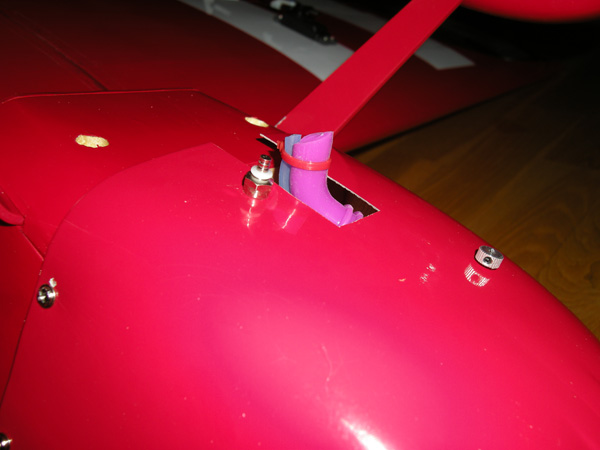

      humm konstigt jag monterade motorn "liggandes" och ändå sticker det ut en glödstift i botten?????????
      Det var ganska pilligt att få dit alla saker och sammtidigt lyckas få på kåpan.
      och på tal om pilligt, linkaget mellan höjd och sid var en mardröm att få på plats men med lite "lätt"(med andra ord mycket stor) övertalning så gick det med.

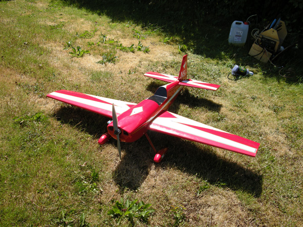

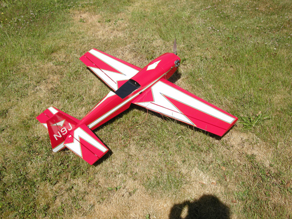

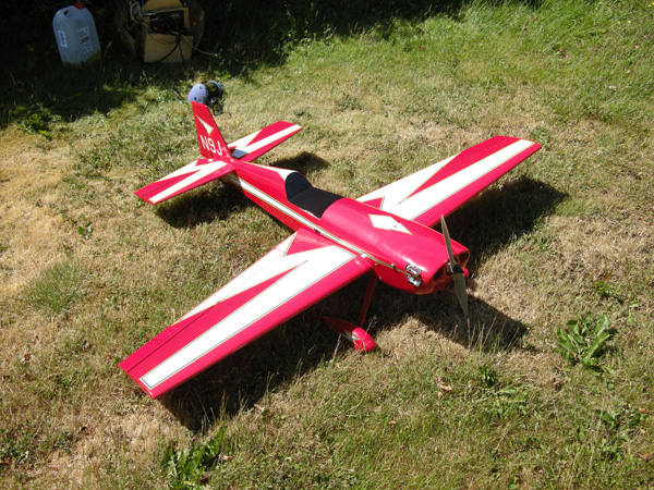

      Jippi DEN ÄR KLAR
      fort det gick va jag ble klar på bara några minuter, ne skojade bara det tog två hela dagar att få ihop den. Det var förvånads värt mycket att göra på denna kärran. Alla roder fick du sätta dit själv, alla linkagen skulle böjas och kapas plus lite annat.

      passade även på att testa motorn när man ändå var ute med den. Den gick utmärkt i början men sedan helt utan förvarning varvar motorn ner lite lite och dör. tittade i bränsleslangarna och där var det ingen luft. Vad tror ni att det kan vara jag vill ju inte flyga omkring med en motor som dör utan förvarning bara så där.
      Annars så är detta en fin modell och när jag vägra den så var den 100g lättare än vad den utsatta vikten var och jag har dess utom en större motor i den en saito 72 4t och en 60var max de rekomenderade nåja jag klagar inte utan blir bara glad. För lägre vikt = bättre flygegenskaper.
      då va denna byggtråd slut skriv gärna lite kommentarer och svar på mina frågor.

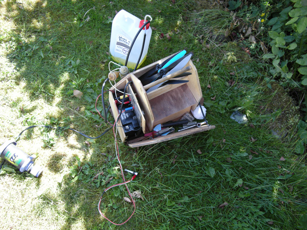

      PS min fältlåda villetydligen inte vara med längra.

        flyttade upp tanken ca 1cm idag och det hjälpte lite, motorn stannar fortfarande ganska plötsligt men inte alls lika mycket. en bra nyhet är iaf att vikten på kärran hamnade ca 100-150g under den utsatta. Vet inte riktiga hur kyosho har gjort för att få vikten till 2500g jag menar jag har ju en större motor än vad de rekomenderar.

                        bytte till ett os f stift och la lite mer skumgummi runt tanken upptäckte att den låg och skaka (glömde att sätta dit skumgummi vilken klant jag är) skruvade in nålen lite och nu går den mycket bättre. nu väntar jag på spinnern och den nya propen och då borde det bli perfekt men vi får se.
