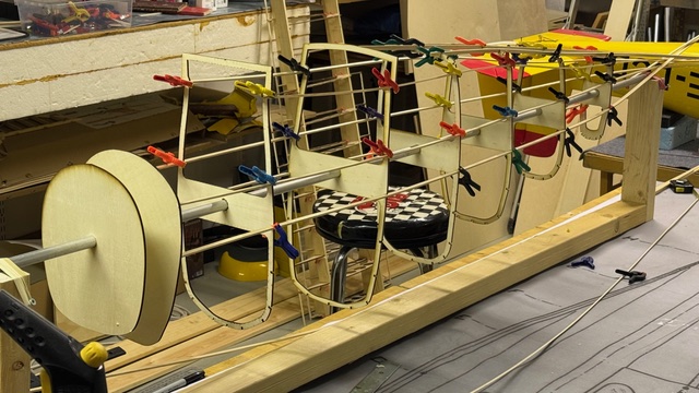

    Kroppspanten nu färdigritade och skurna i 4 mm lättplywood. Har också sågat och hyvlat en ruskig massa meter med furulister 8x3 mm. Satt ihop en enkel gigg för att bygga kroppen och testat att sätta upp med lite lister. Inget är limmat ännu...
    /Kjell

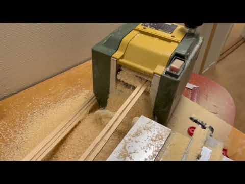

      Vilken smidig liten maskin!
      Är det Proxxon?
        • 2032
        Japp, både planhyveln och bordssågen är Proxxon. Dom har tjänat in sitt pris flera gånger om.
