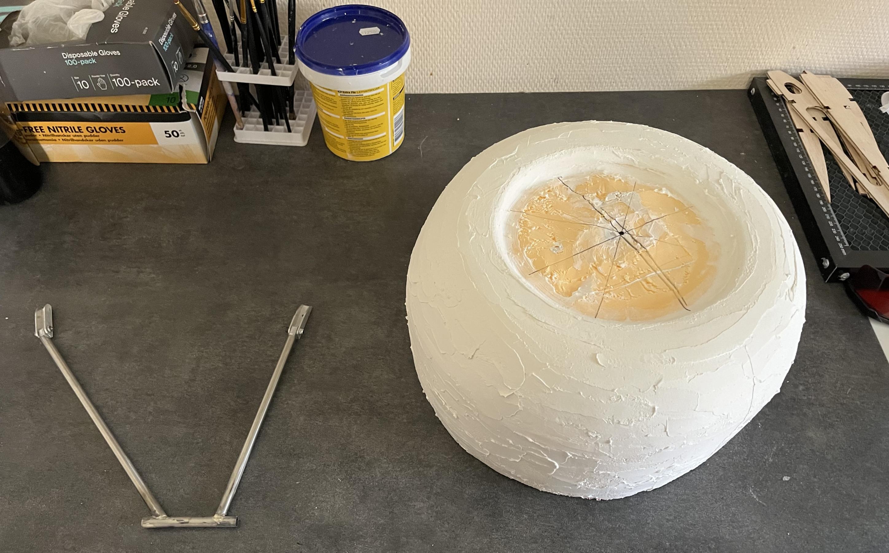

                Lite stiltje över påsken men lite har det blivit gjort. Jag har börjat på en plugg som skall bli form
                till den stora noskåpan.

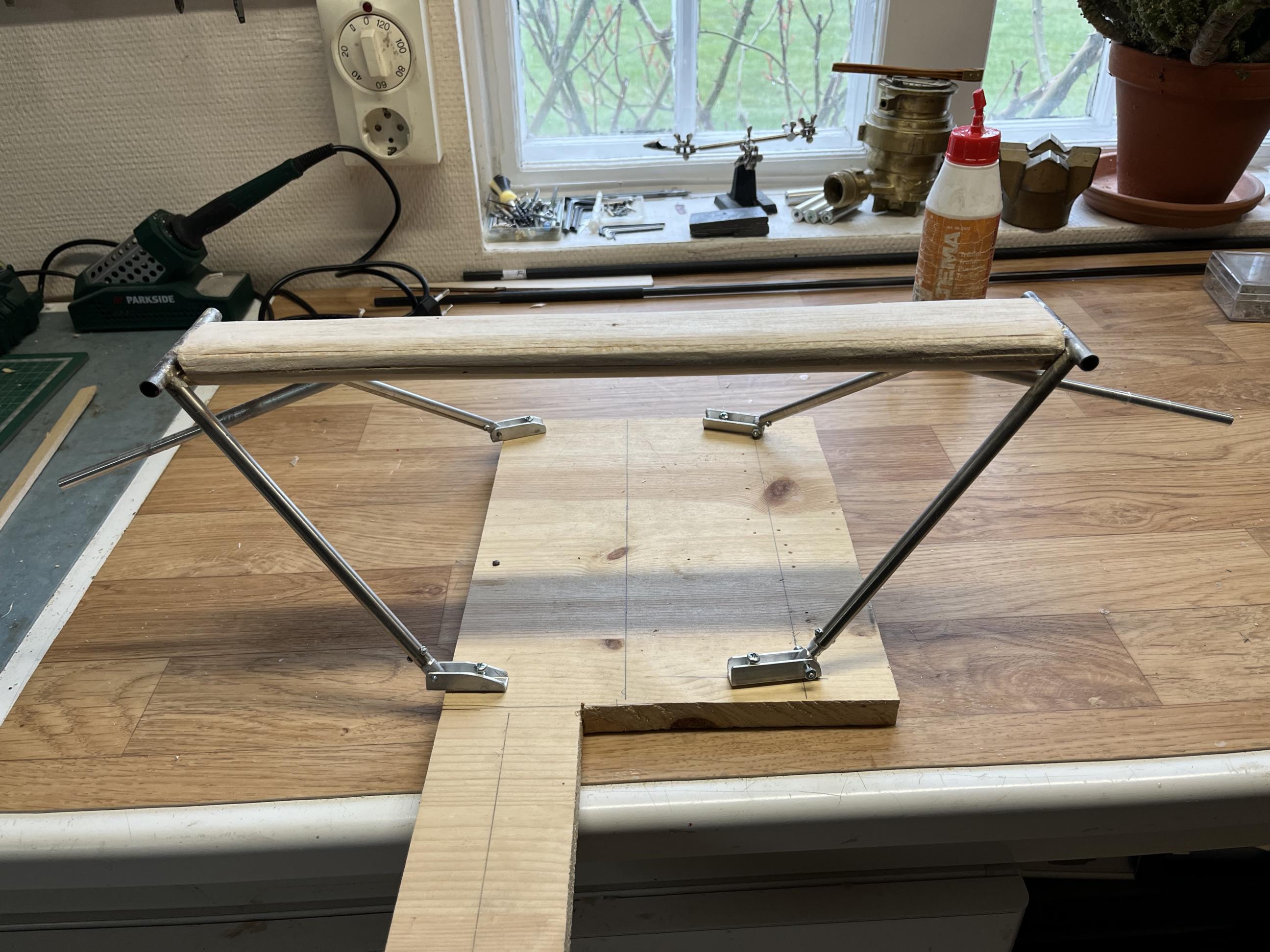

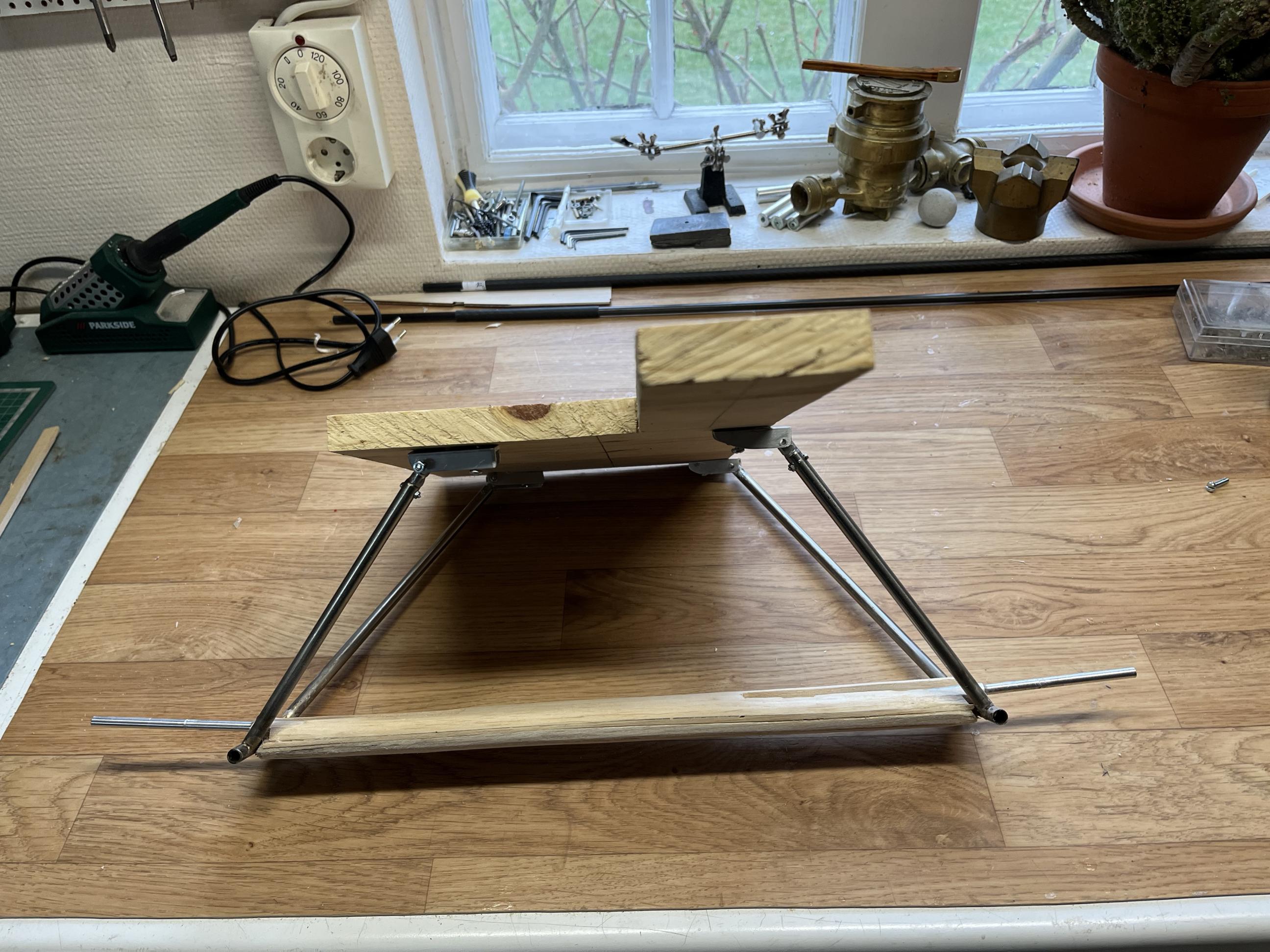

                Jag har också börjat på landningsstället som jag tillverkar av tunnväggiga rostfria rör.

                  Ser fint ut. Vad är pluggen gjord av?
                  • Bertil.klintbom@telia.com
                    • nov 2018
                    • 31
                    Pluggen är gjord av hård styrolit, en gul variant. Nu har jag silverlött ihop delarna till landningsstället som är av tunnväggiga rostfria rör. Hjulaxlarna skall kapas senare och infästningarna i vingen skall vinkeljusteras lite. Hjulaxlarna skall säkras med amortisörer.

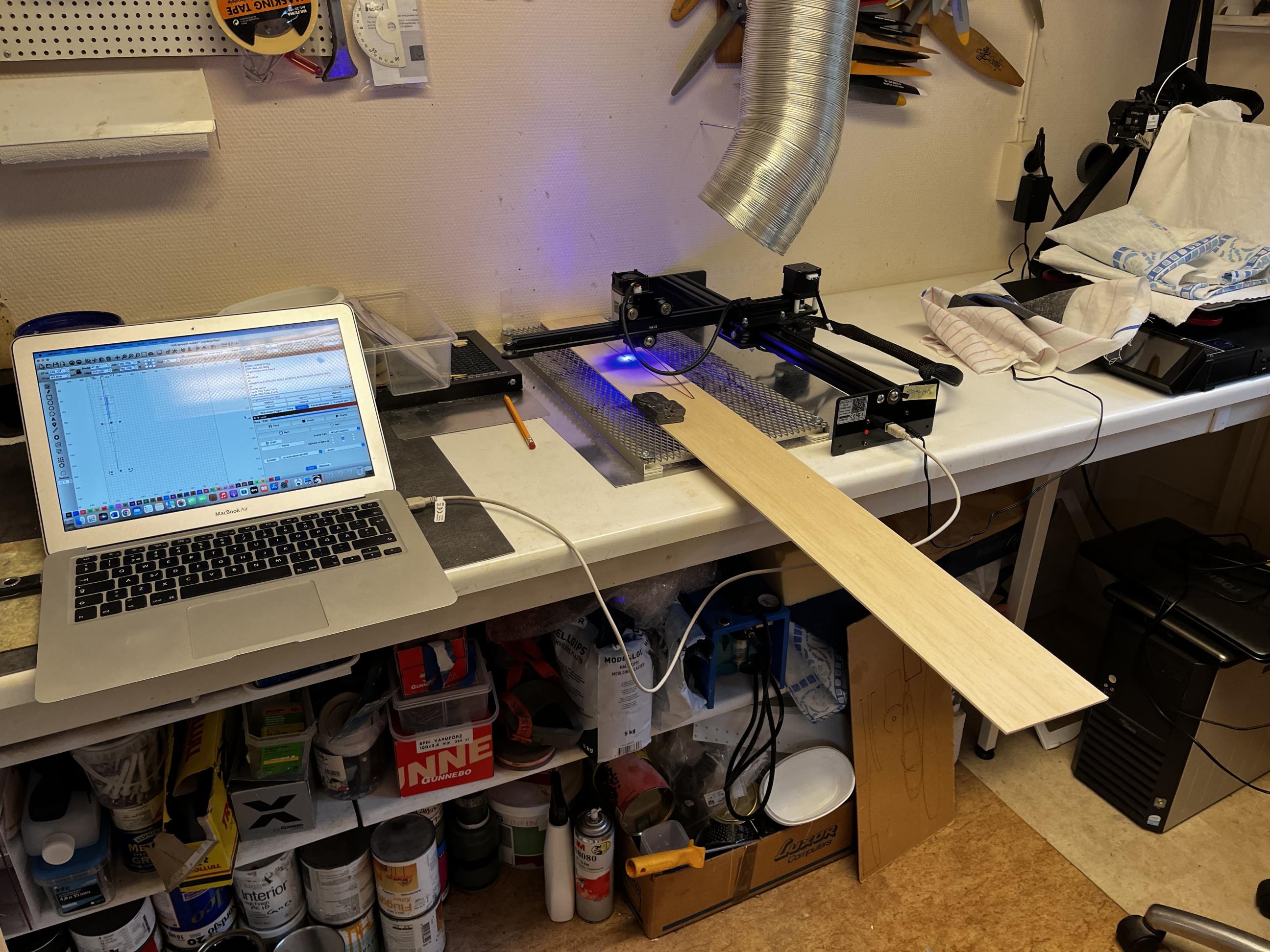

                            Idag blev det tid att skära spryglar till de fyra vinghalvorna. Totalt 48 stycken och i morgon skall jag skära 48 nosspryglar. Sedan ör det dags att blrja bygga vinghalvorna
