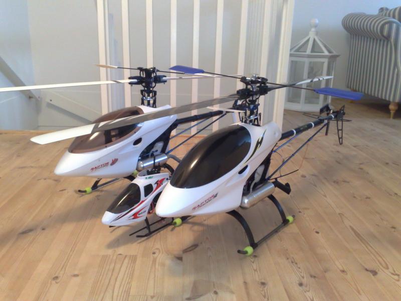

      Det är kul att det poppar in fler Raptorer här på forumet
      Och lite storleksskillnad är det med
