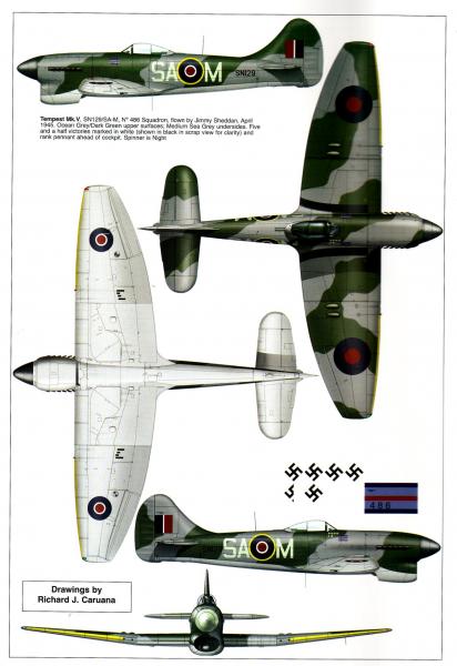

          Har du funderat på någon lämplig förebild? Får jag läska dig med bilder/ritning på Jim Sheddans SA-M (SN129)?

            jaha det visste inte jag, kul att modellerna lever kvar. Det är som du säger bra att veta att de går att få tag på ifall jordens dragningskraft skulle bli för stor:icon_wink:
