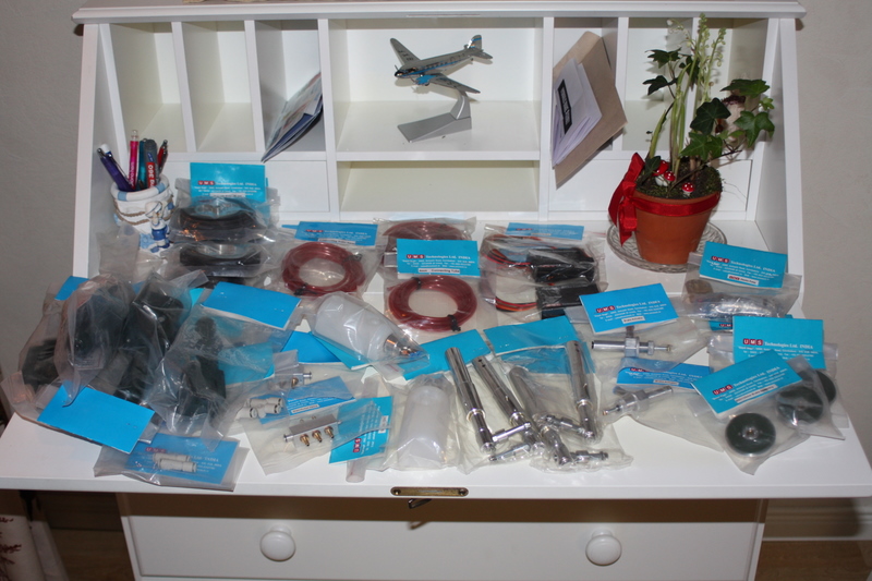

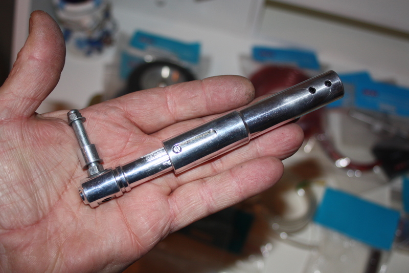

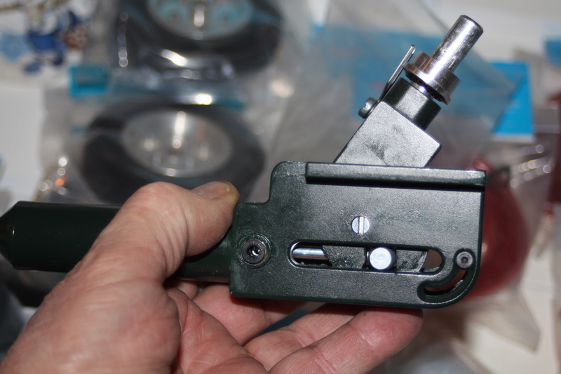

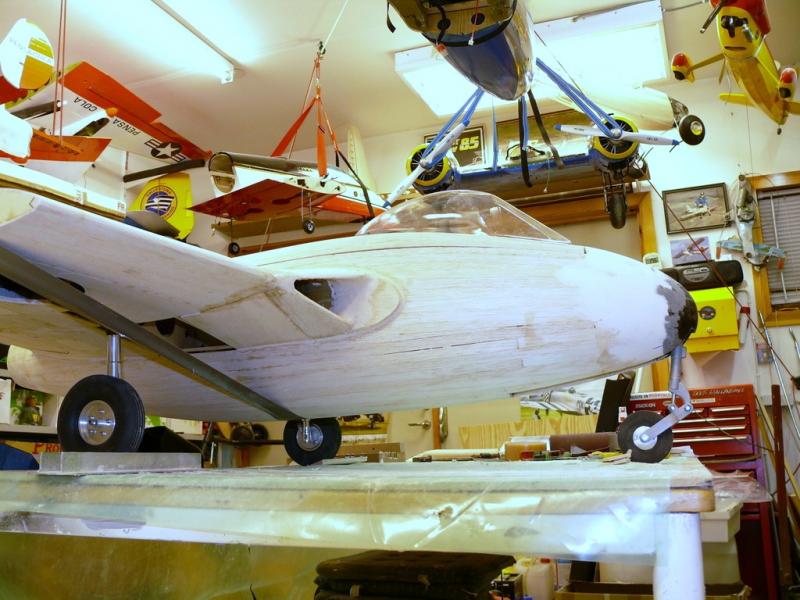

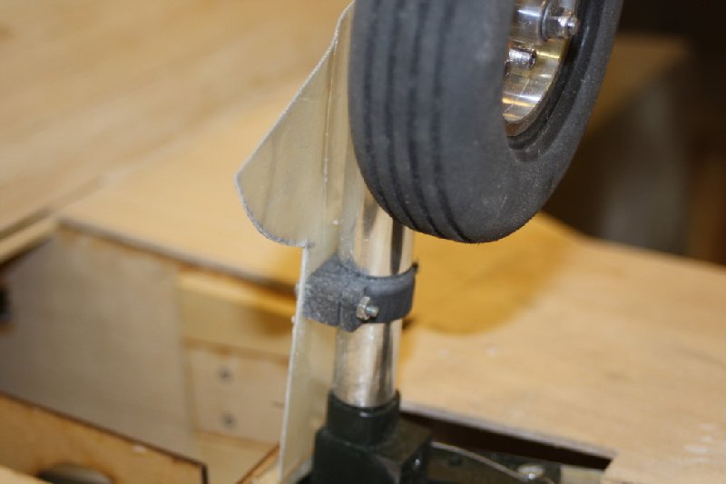

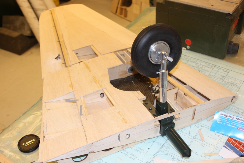

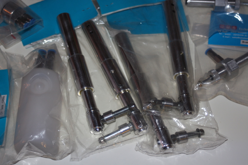

    Lite nya bilder på vad som har hänt sen sist.

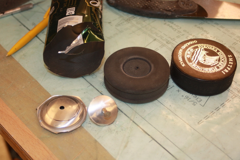

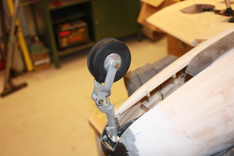

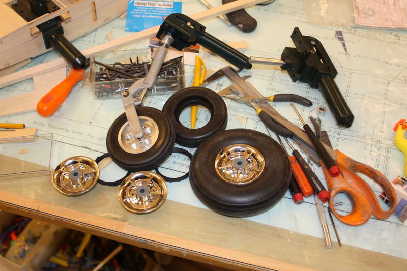

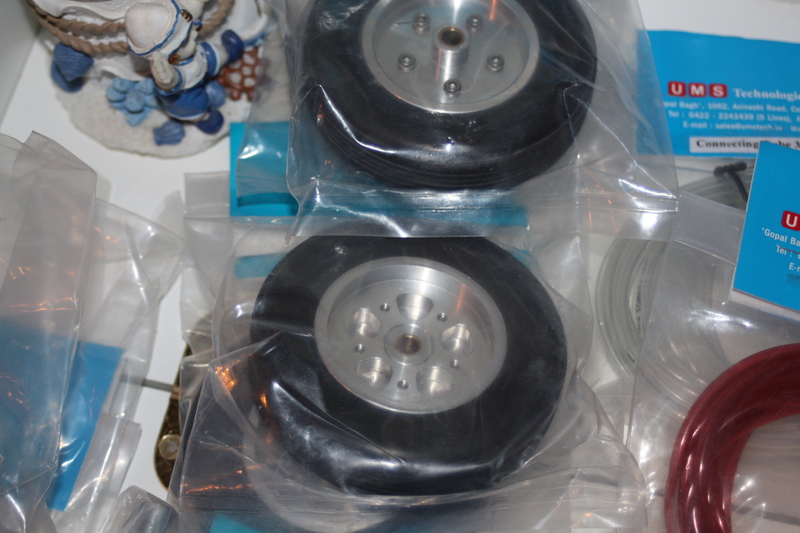

    Till slut så kom mina ställ från INDIEN !!!
    Ser mycket bra ut. 20 kg. ställ, hydauliskt drivna med el pump. Hydrauliska bromsar som fungerar som ett bromssystem på en bil, en liten huvudventil som påverkas av ett servo i stället för bromspedal.Kraftiga ställben i snyggt svarvad aluminium. Däck o fälgar med skivbromsar !
    Allt i hop drygt 2500:-.
    Detta är exakta kobior av Eurokit till en bråkdel av priset.
    Samma uppsättning från Eurokit kostar ca. 7000:- !

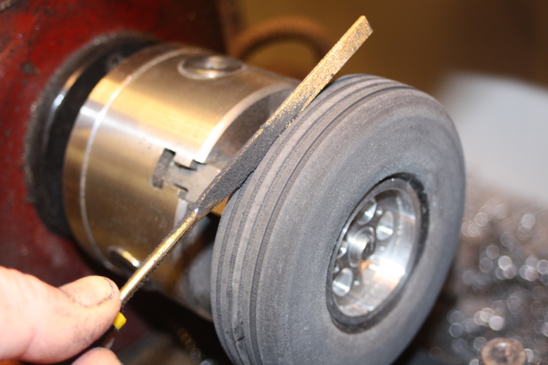

    Fick göra lite modifieringar för att passa min Vampire. Lite svarvjobb av benen samt byte till större däck 5" i stället för 4".
    Noshjulet är tillverkat av en hockey puck för att stämma med originalet. Kanske onödigt tungt men jag tror att jag behöver lite nosvikt så det skall nog funka.

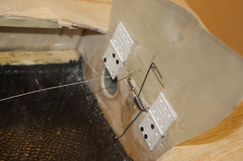

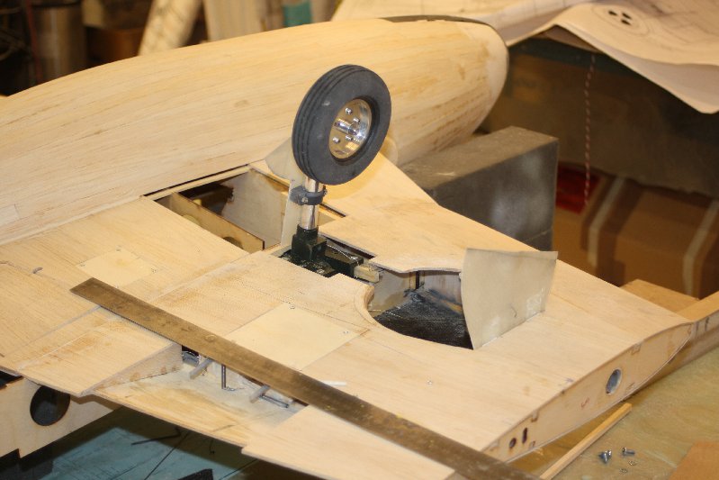

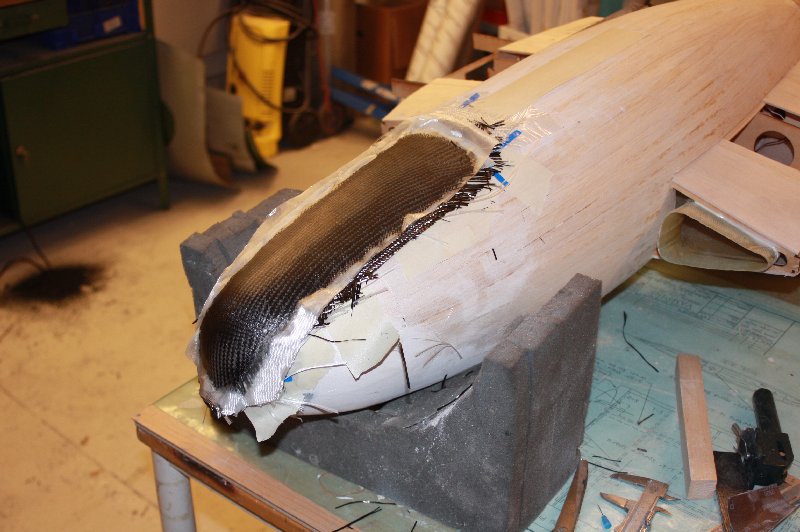

        Landställsluckor

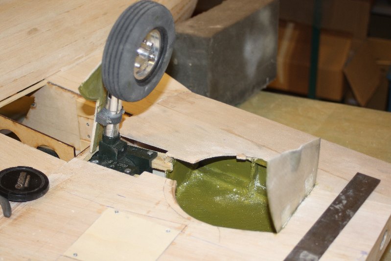

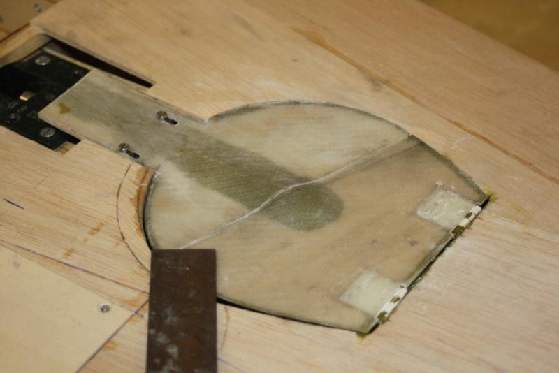

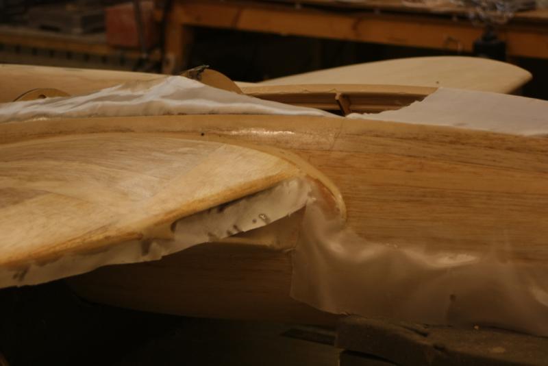

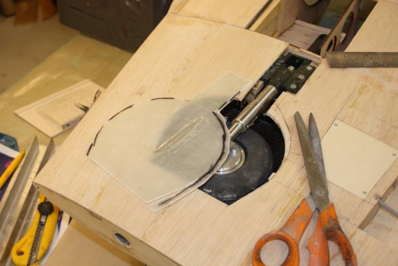

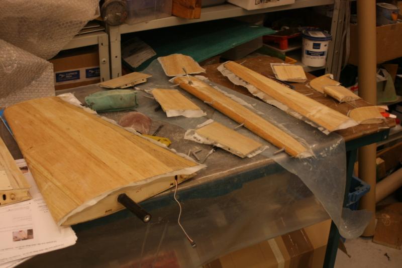

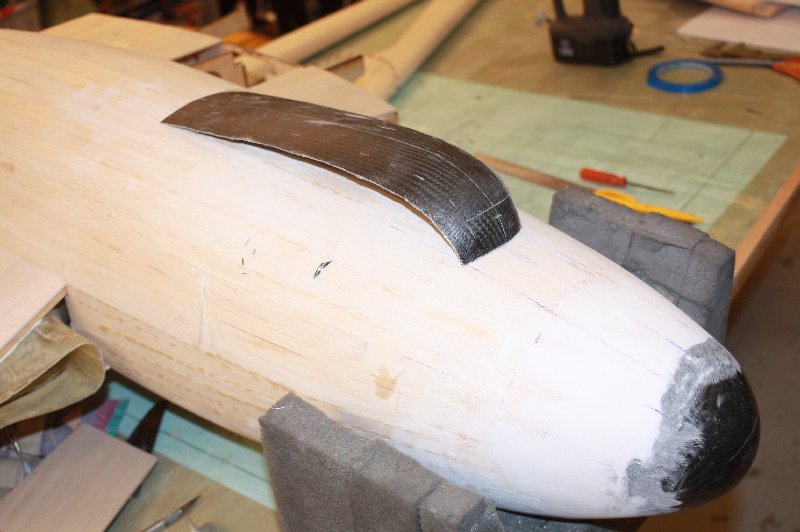

        Så var det dags för luckor.
        Enklaste sättet att tillverka landställsluckor med bra passform är att lägga gladpack över hjulbrunnarna innan man skär ut i balsan.
        Plasten är lätt att sträcka ut med hjälp av lite tejp ute i kanterna.

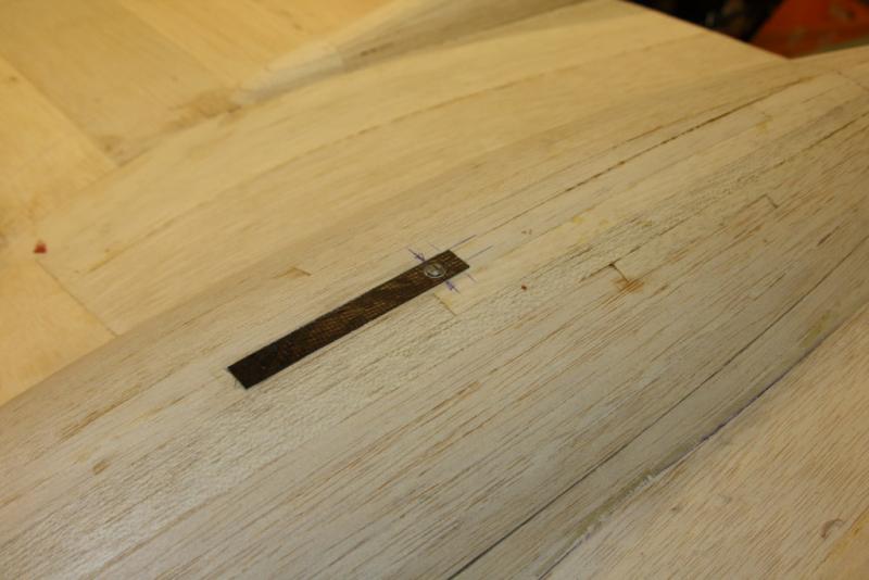

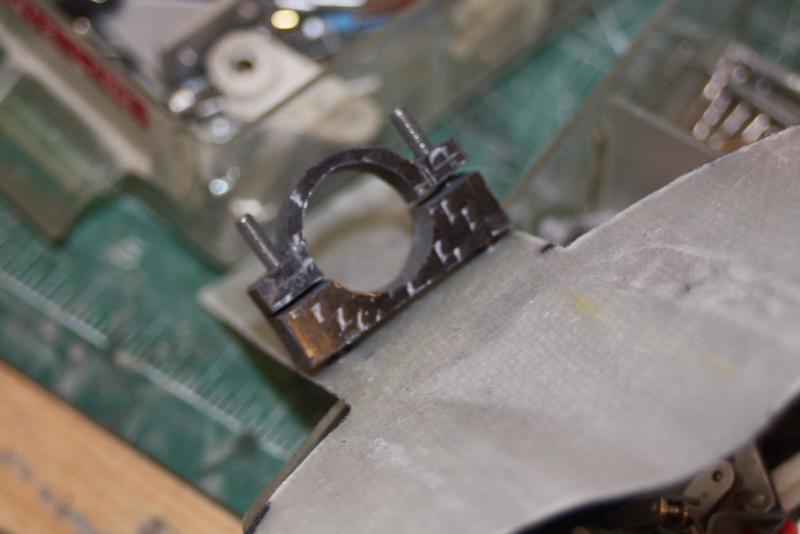

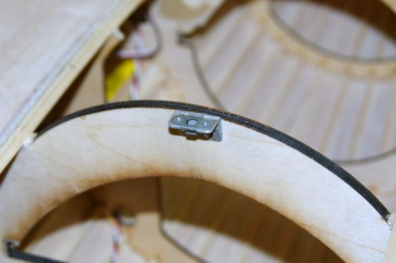

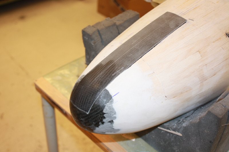

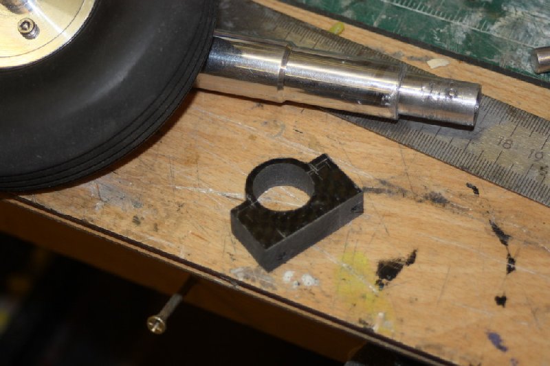

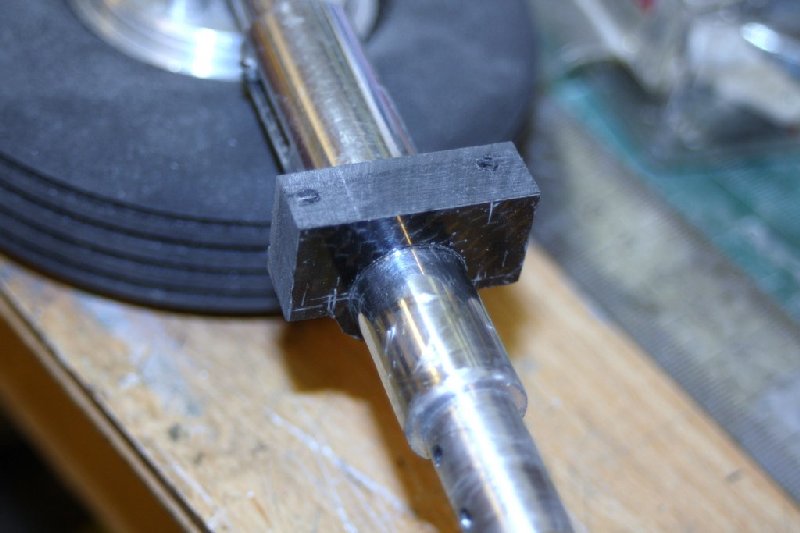

        Nosställsluckan har jag laminerat i 280gr kolfiberväv plus 50 gr glas över o under. Huvudluckorna är gjorda på samma sätt fast helt i glasväv. Luckfästena på huvudbenen har jag gjort i 10mm tjockt kolfiberlaminat uppgjutet i en Futaba servo ask.
        Bilderna får förklara resten.

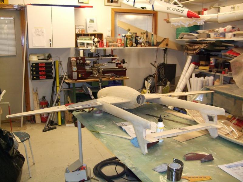

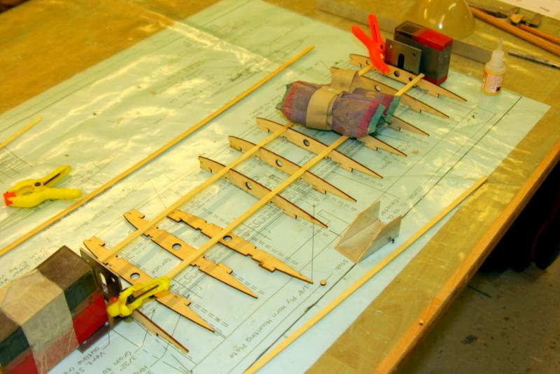

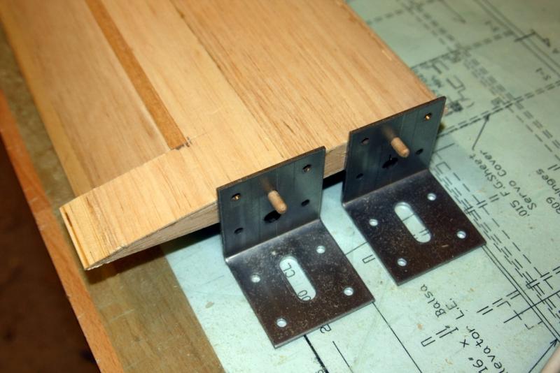

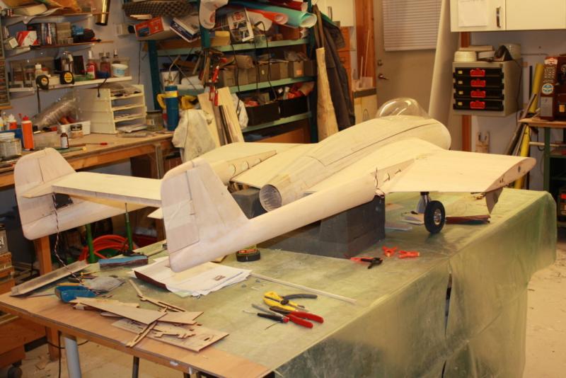

                Stabbe Vampire

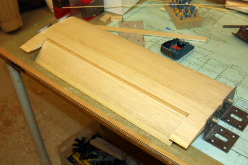

                Lite bilder på bygge av stabben.:rolleyes:

                  Snyggt!
                    • 5250
                    stadiga vinkeljärn, nu kommer nog stabben sitta ordentligt
                      Vågar man :sarcastic:!

                        Hanke o Lasseliten.
                        Ni verkar ju inte fatta nånting.:BangHead: Dom är inte alls så stadiga som dom ser ut. Dom skall förstärkas med 45 *45 profilstål emellan oxå innan montering. Jag är ändå lite osäker på om det kommer att hålla.
                        Va tror Du Lasse som är så kunnig inom området ?
                        Läs gärna min komentar nedan !

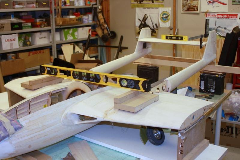

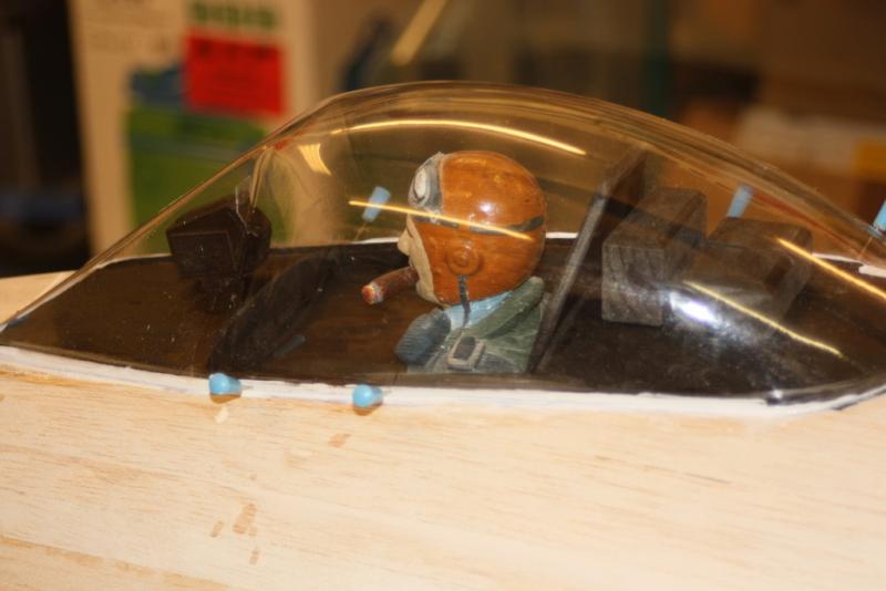

                          Mont. bommar o lite annat.

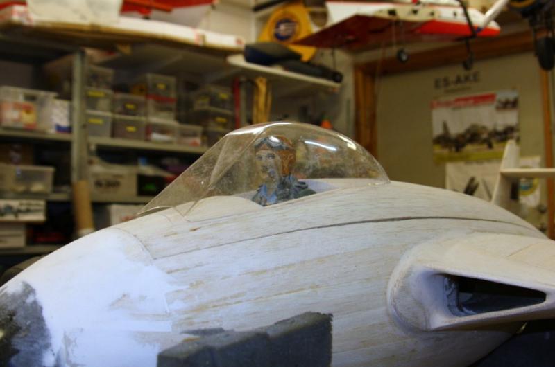

                          Så var det dags för inpasning av bommarna. Lite pyssel med att få alla vinklar i noll. Har även monterat ett duzelås till den långa luckan på överdelen.
                          Även en gubbe har tillkommit, kanske inte syns så bra men han har fått en äkta handrullad havanna garre:big_boss: i truten !

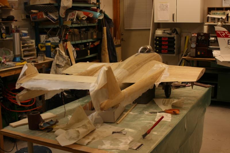

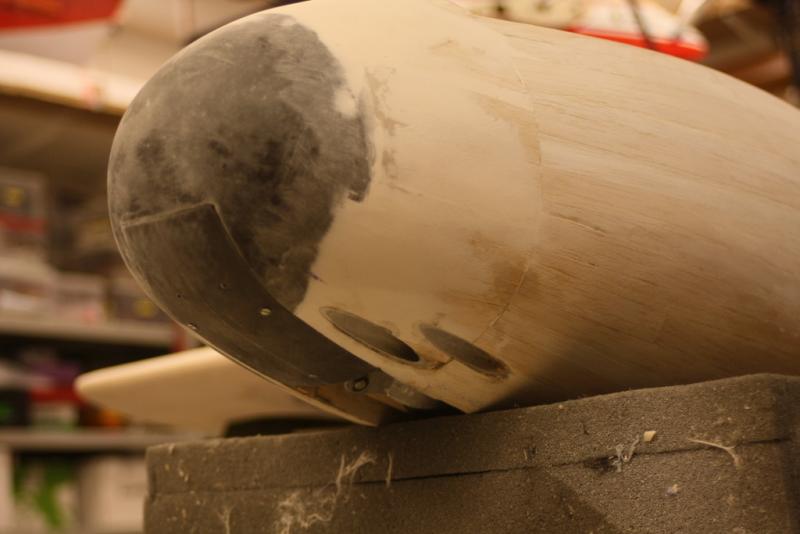

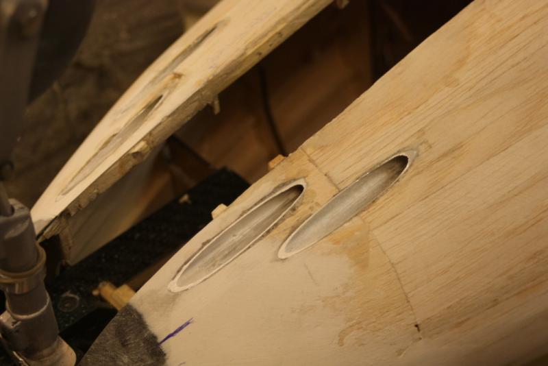

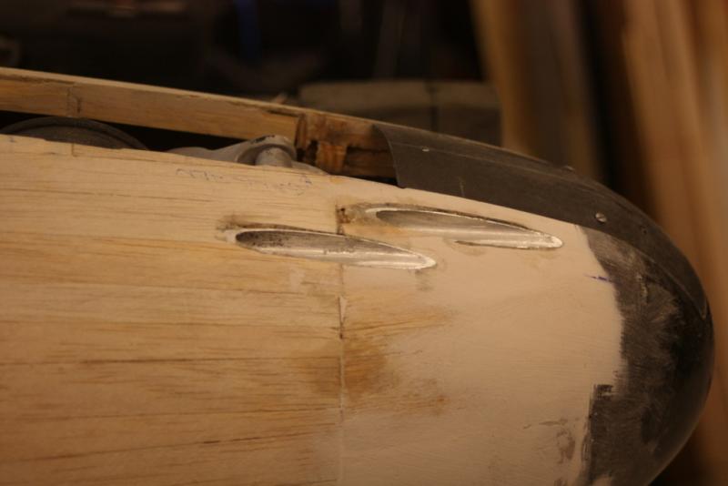

                              Kulsprutemynningar på plats. Nu återstår så glasning av alltihopa innan man kan påbörja slutfinishen.
                              • ivve
                                • 736

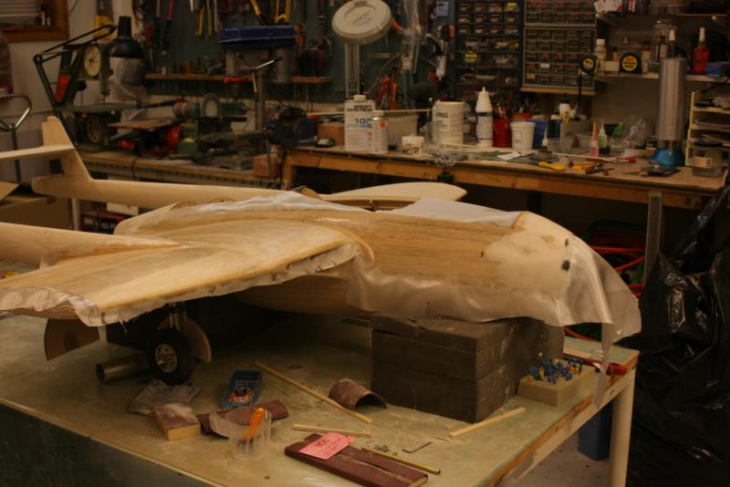

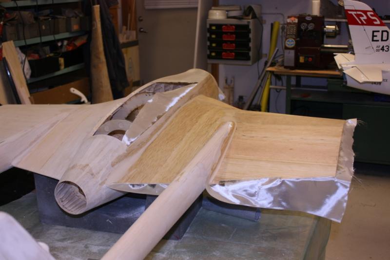

                                Mera Vampire
                                Så var det dags för glasning med 50 gr. väv o epoxy. Grisigt o tråkigt göra !
